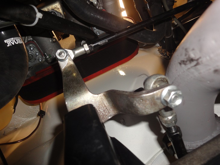

    des news une nouvelle selection de vitesse toute neuve sur rotule uniball.

    Sympa le montage de la tringlerie de boîte en rotule Unibal, plus précis, ça suit les gros appuis, donc ça tire moins sur le bras droit, j'ai tout bon là ??

    XALLOS90 a écrit :Sympa le montage de la tringlerie de boîte en rotule Unibal, plus précis, ça suit les gros appuis, donc ça tire moins sur le bras droit, j'ai tout bon là ??
    oui c'est presque ca. pour ce qui de tiré sur les bras c'est pareil. par contre tu c'est quant le rapport est engagé ou pas car tu sens tu les crantes de
    la boite du a la rigidité de la tringlerie et du verrouillage renforcé de la boite. :lol:
