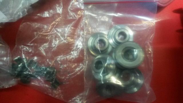

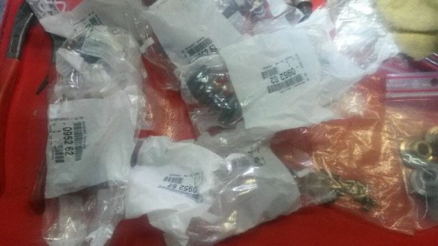

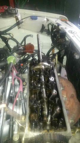

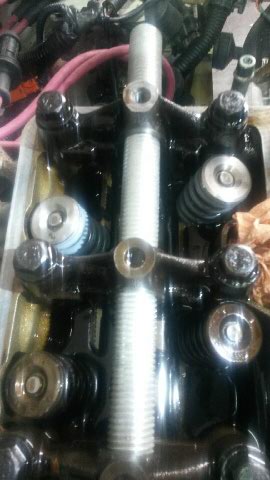

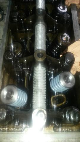

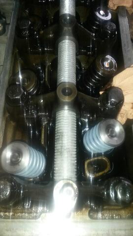

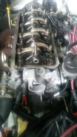

début Février avec Baptiste, nous avons remplacés les coupelles, les ressorts et des demi lunes.
C'était de l'origine sur ma rallye, par préventif j'ai décidé de changer tout ça.
J'ai opté par des coupelles titane (made by cricri) , ainsi que des ressorts d'origine Peugeot.
Merci à baptiste pour le coup de main :ok: :ok: , c'est tout une technique avec la ficelle pour la comprimer contre les soupapes.

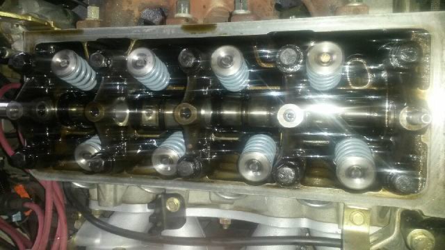

Puis un réglage soupape et une synchro :ok:
place aux photos:
avant démontage:

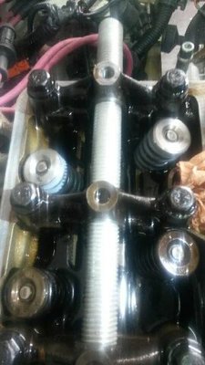

extraction de la barre de maintien des culbuteurs:
ressorts et coupelles:
une partie de changé:
voila terminé

C'est beau ! :wub:
Messages : 19636
Has thanked : 1587 times
Been thanked : 1142 times
Re: Rallye-1988 dans ch'nord
On voit rien ça brille trop :angry:

Je comprends pas pourquoi (on va pas trop bien :mrgreen: ) vous remplacez l'AAC par une tige (qui semble filetée) ? C'est pour y accrocher le leve soupapes ?

PEDRO a écrit :Beau boulot ici aussi !
Ce n'est pas l'AAC, c'est l'axe de culbuteurs :)

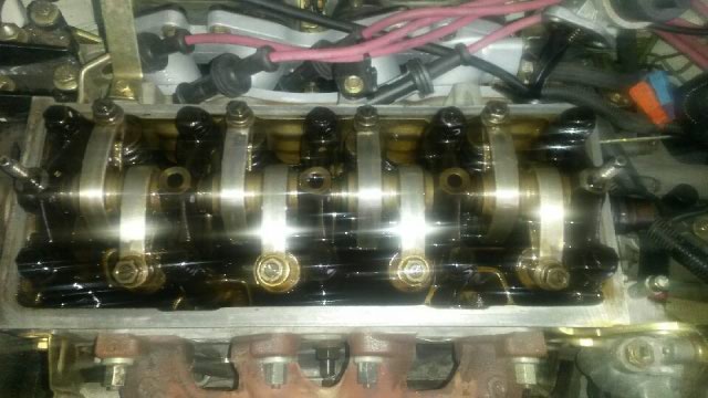

L'axe des culbuteurs est au dessus du bracam.
Si tu regardes bien l'avant dernière photo (celle dite terminé), on voit bien le bracam, il n'y a ni la tige filetée, ni l'axe des culbus.
On voit bien le trou d'axe dans chaque culbu... :ok:
Mais bon, ça brille trop aussi... "_"

Ah oui, maintenant c'est plus clair merci :ok:
