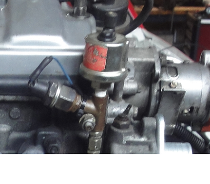

tmrallye a écrit :Beau boulot Alex <oo>
Par contre je suis intrigué par ta capsule de pression d'huile. C'est pas le même montage que moi.
Tu pourrais faire une photo plus précise de ton montage stp ? quand tu auras le temps bien sûr ! c'est juste par curiosité :blush:
Et je fais la même remarque qu'aux autres (dont moi :mrgreen: ) qui sont passés en durit venair. Surveille bien la température de tes durites au niveau de la modine, car il n'y a pas d'étrangleur qui fait pression/dépression pour l'eau qui va à la modine sur les durites venair (entre le radia et le boitier d'eau). Du coup quand la température normale atteint l'ensemble des autres durites, les 2 petites durites de la durite "araignée" sont tièdes au lieu d'être chaudes, et la quantité d'eau qui y circule est anormalement basse.
Pour info :ok:
en faite mon montage du mano de pression d'huile est un peu unique. car j'ai le mano d'origine plus le mano de pression qui n'avait pas de sotie electrique pour le voyant rouge au tableau de bord. le tout monté sur un té et raccordé par un flexible aviation.

une photo
