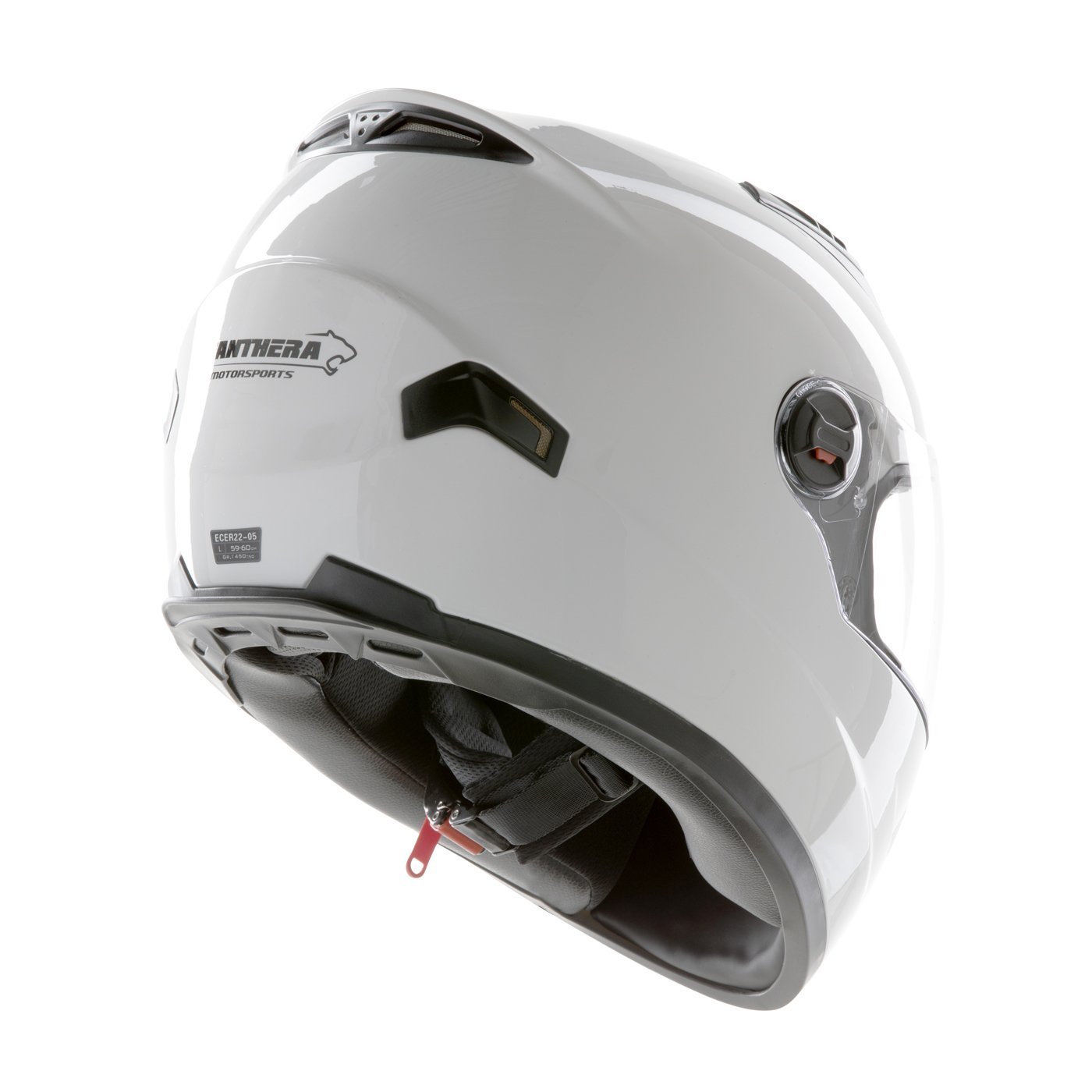

Mais grave que c'est de ça faute tout ça... :mrgreen:
Après pas étonnant que mon bof qui était la, veux trouver une 205 malgré qu'il est acheter un coupé Serie 3 de 204cv il y a pas longtemps :lol:
En attendant ces sorties, j'ai acheter un nouveau bol...

Sympa ce casque pour tourner sur les circuits
