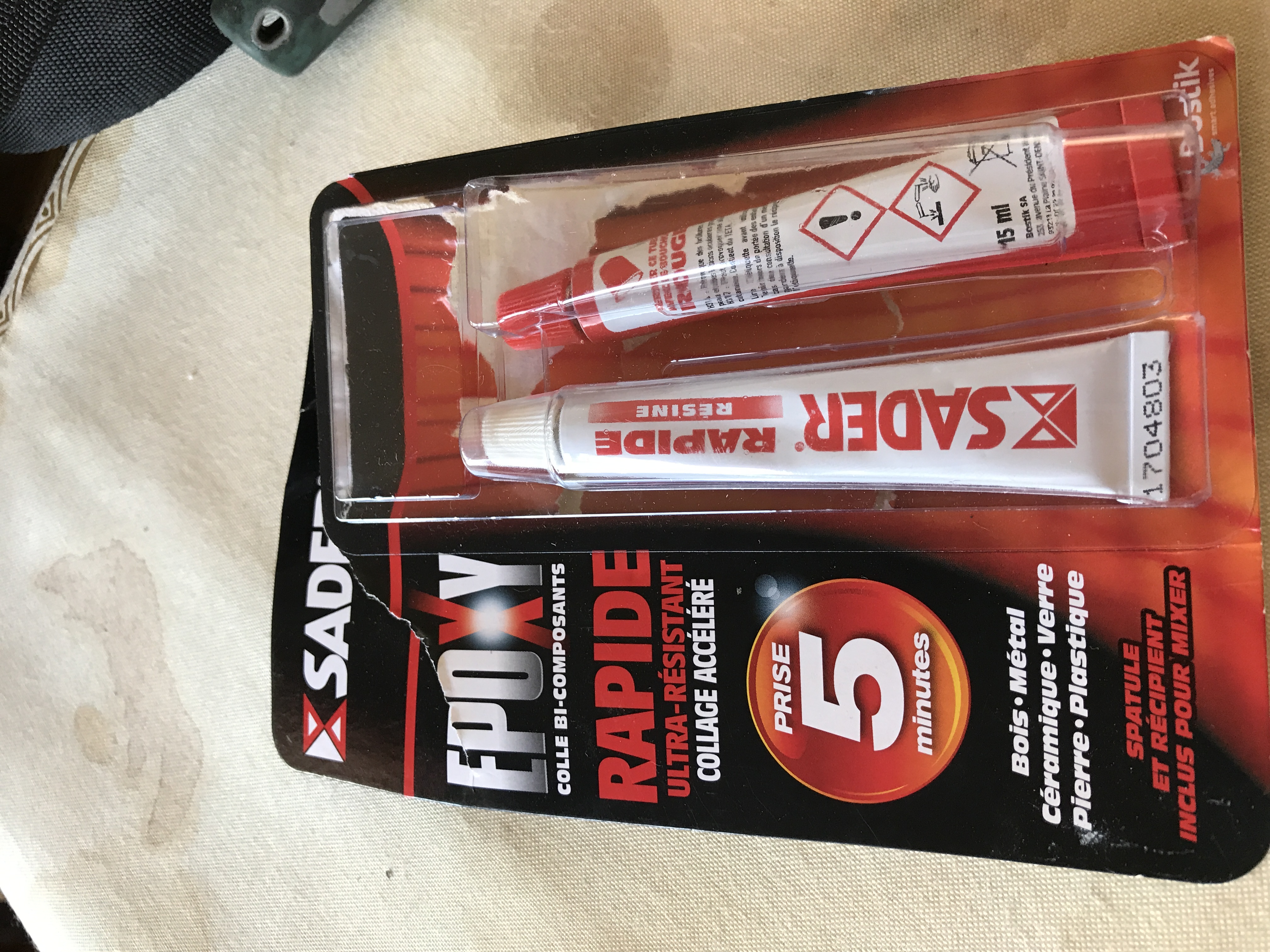

Un coup de colle à époxy pour fixer les pièces et hop c'est fini B)

colle époxy transparente

Que prendre comme colle ??
Une marque avec référence serait la bienvenue.
Messages : 4234
Been thanked : 390 times
Re: Kit réparation enjoliveur de custode
Voilà ce que j'ai utilisé comme colle :ok:
