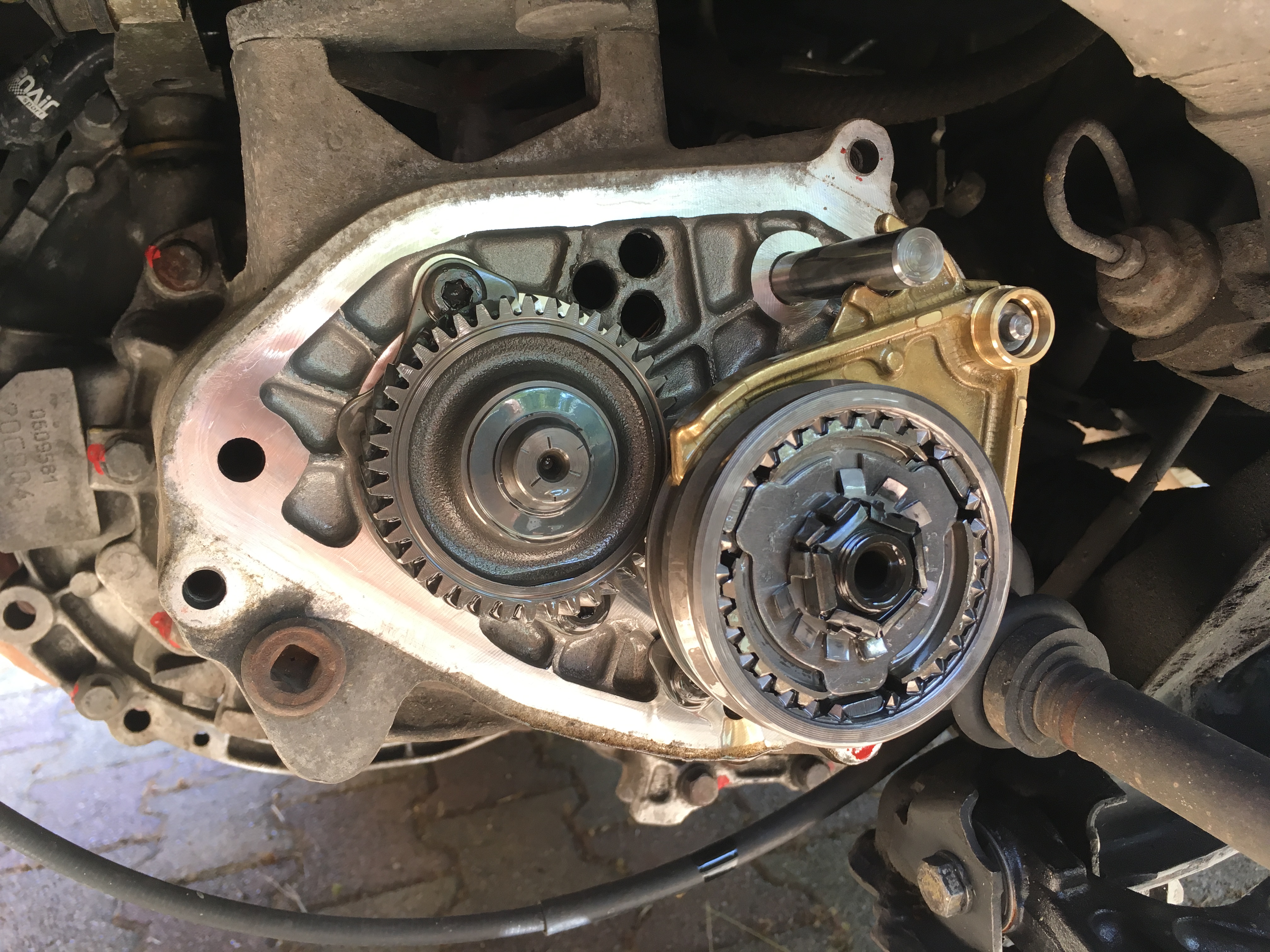

En vue des vacances qui approchent et de notre escapade en Bretagne, ce matin j'ai récupéré une boite de saxo 1l4 pour y prélever les pignons de 5eme et les greffer sur la boite de ma rallye. Comme ca nos oreilles, le moteur et le porte monnaie devrait nous en remercier :rolleyes:

Suite de la modif, démontage du carter de 5 et déposé des pignons
Puis montages des pignons de ma5n

:ok: Intéressant comme modif, je vais regarder si ça vaut le coup de permuter les pignons de 5 avec la MA5N de ma 106 XS :mrgreen:

Du coup, avec le 13/59, à 120km/h je suis pas tout à fait à 4000tr contre 4500 avant. Ca revient quasiment à avoir le 14/60 d'origine :ok:

jeremy30 a écrit :Du coup, avec le 13/59, à 120km/h je suis pas tout à fait à 4000tr contre 4500 avant. Ca revient quasiment à avoir le 14/60 d'origine :ok:
Impec, et à 90 km/h, tu saurais dire à quel régime tu roules ?

jeremy30 a écrit :3000tr il me semble. Je te confirmerai ça :ok:
C'est à ce régime là que je pensais....comme avec le 14x60 en somme ! (en 14x60, on est à 3000 tours en 5e à 90 km/h)
Pour ma part (pour comparaison) en 13x59 pignons d'origine, je suis à 90 en 5e à un peu plus de 3000 tours, à 110 je suis à 4000 tours, et 130 à 5000 tours (approximativement) :ok:
Donc avec le pignon de 5e provenant d'une boite MA5N, couple 13x59, on se retrouve avec la même démultiplication qu'un pignon de 5e de boite MA5S avec couple 14x60, donc boite de 205 rallye origine. C'est bien ça ?
