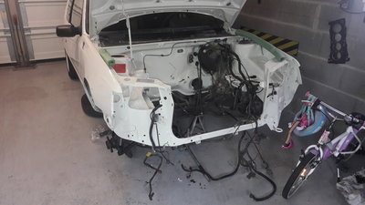

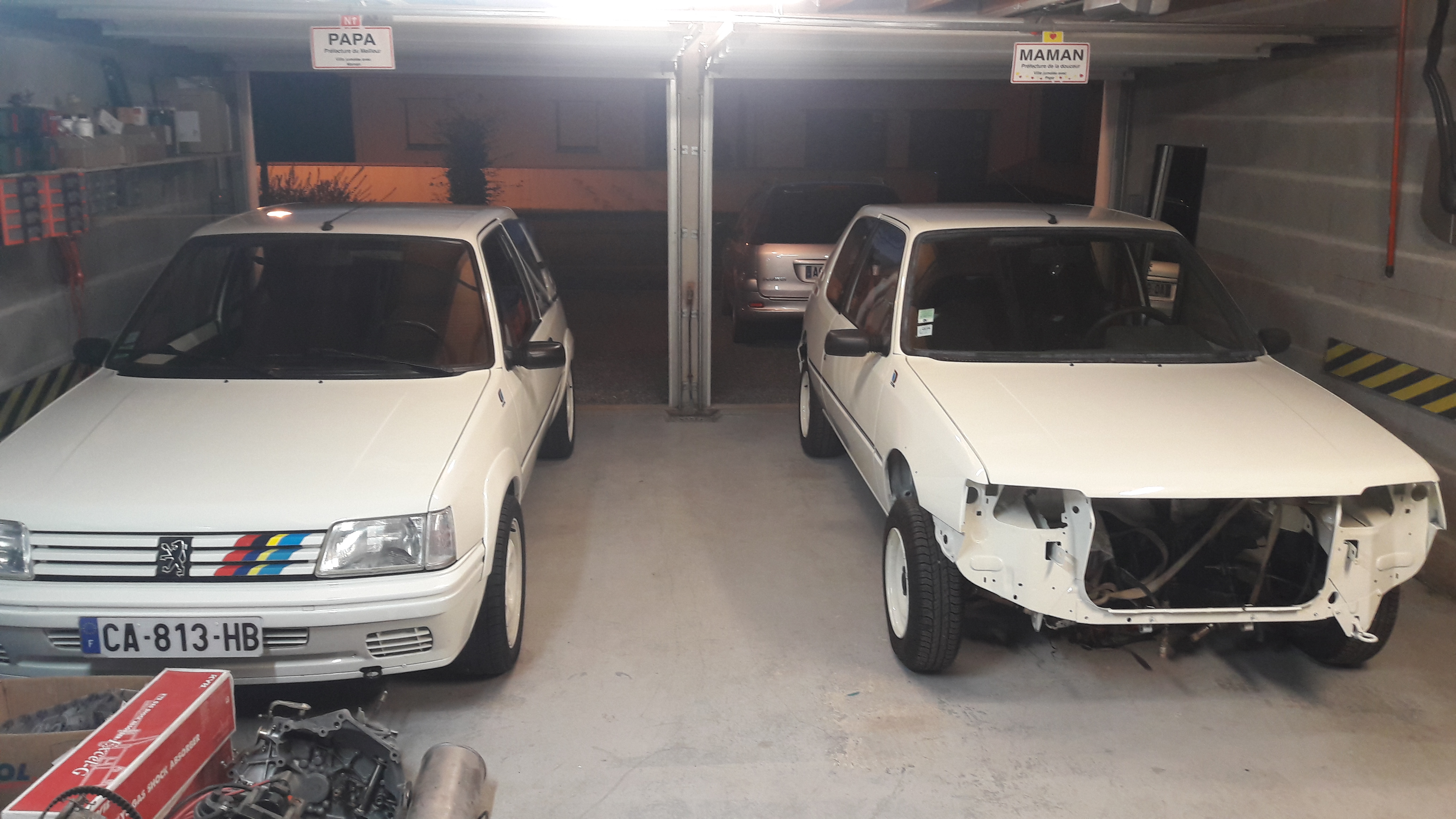

la suite bientôt je vais aider Vianney. sa 205 depuis 2 ans ,et au point mort il faut tout remonter la peinture a été faite intégralement photos a venir et toute la presentation :ok:
david9
Messages : 432
Enregistré le : 24 mars 2009, 14:29
Localisation : vendee
Has thanked : 6 times
Been thanked : 15 times
Re: remise a neuf moteur boite
Message par david9 »
slt la voiture est arrivé

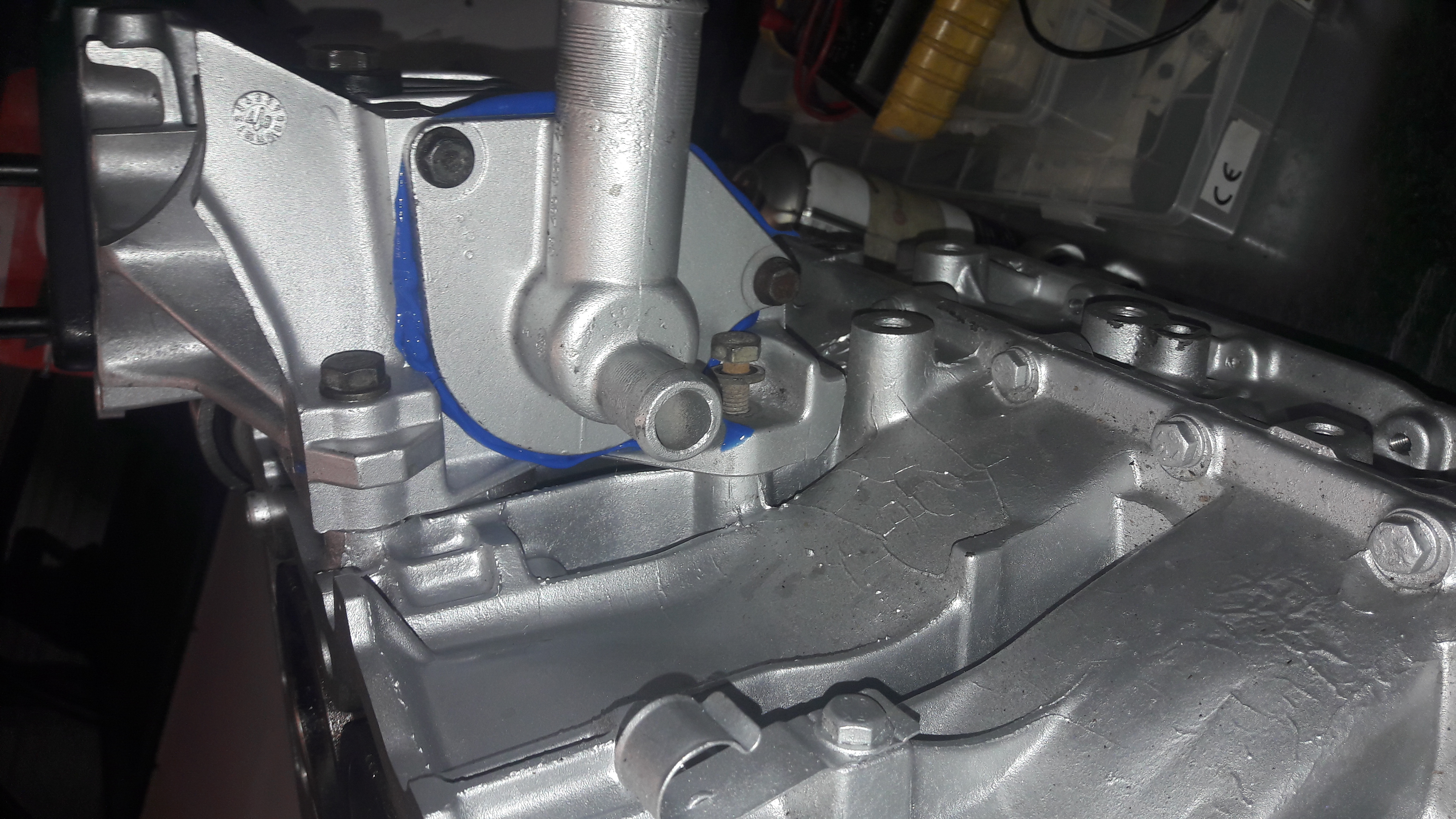

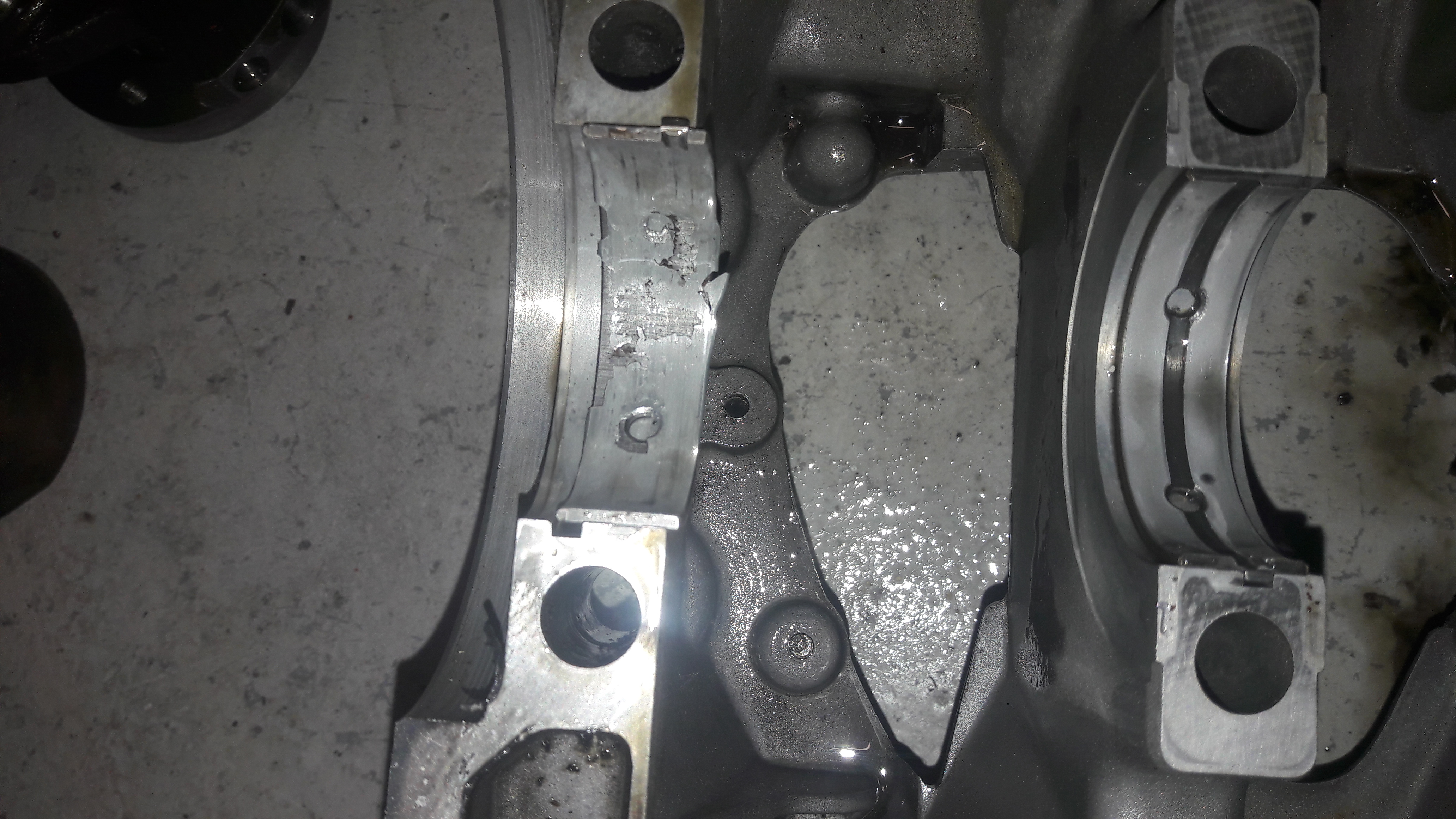

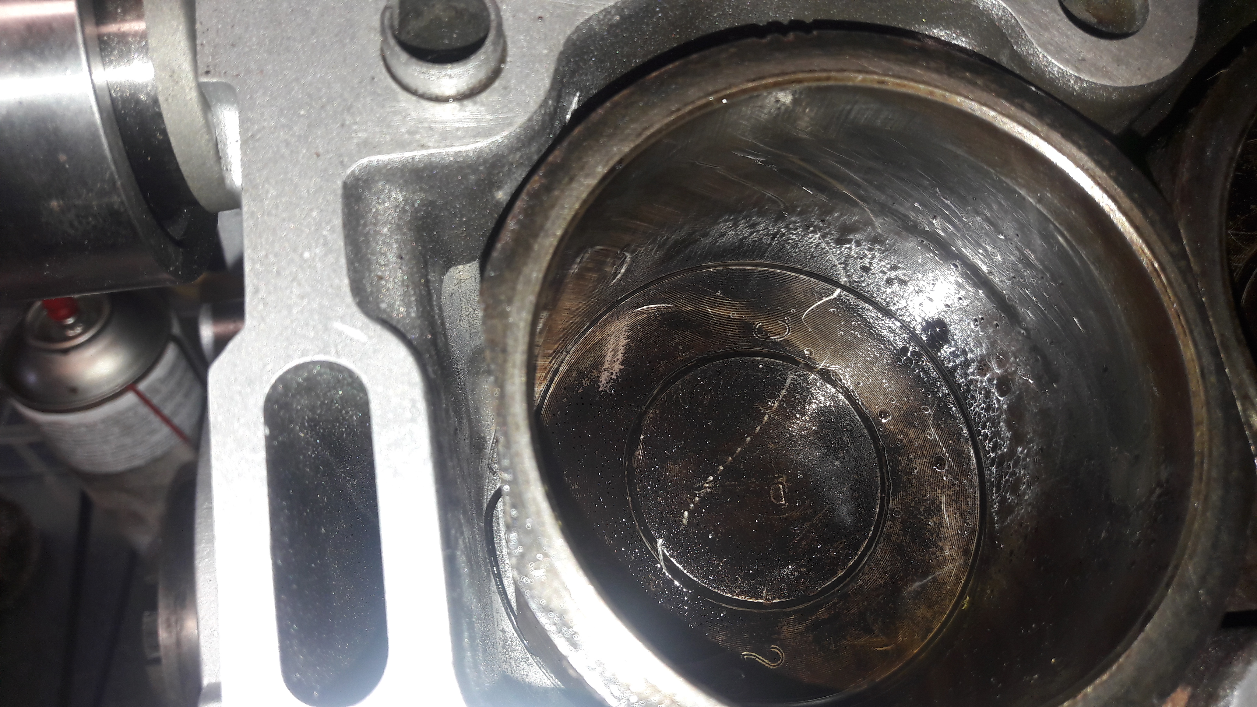

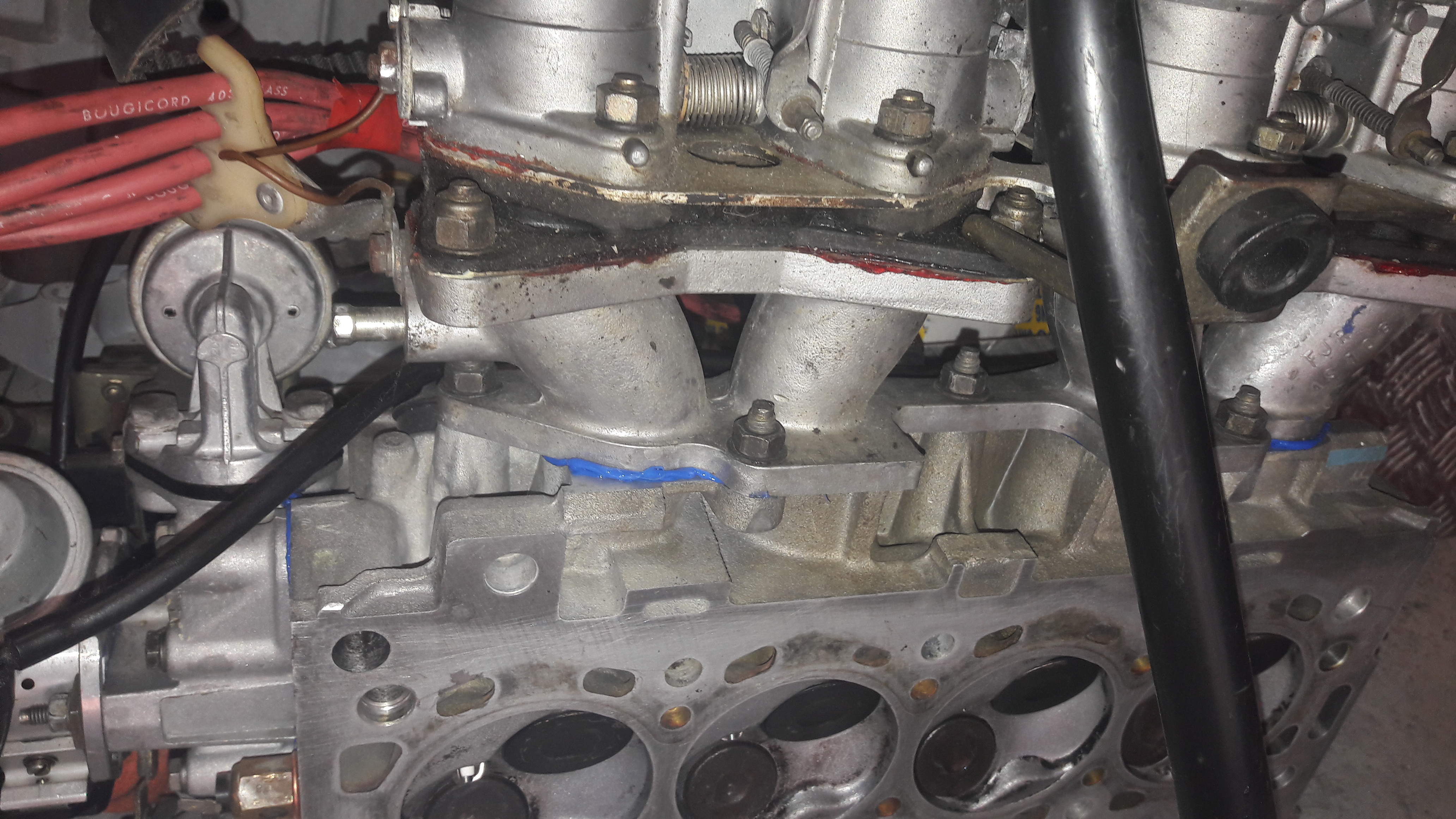

hier j,ai commencé .le moteur avit été soit sisant refait il y a 3 ans mais qunand je voit le travaille bof de la patte partout carbu j,amais demonter sauf pour mettre la patte rouge distribution pas monter je tourne l,arbre a came impecc le vilo lui bloqué :blink: je depose culasse le joint il manque la parti du passage d,huile et vilo toujour bloqué sympa le mec lundi je depose les bielle et on verra ho oui et aussi joint embase de chemise mal monté ou alors il a mis les anciens <oo> <oo> <oo> <oo> <oo>
david9
Messages : 432

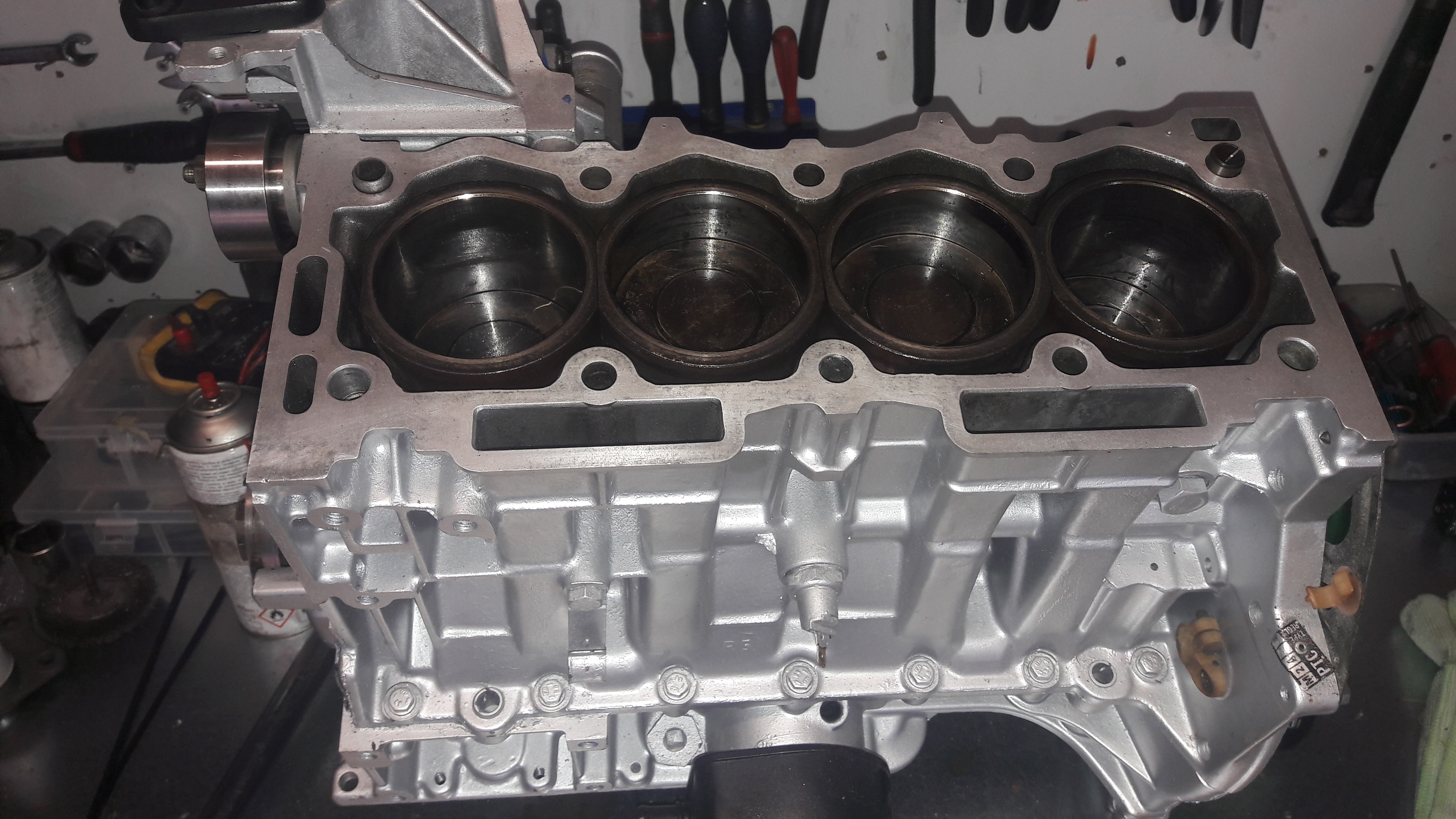

Des news coussinet de bielle cylindre 4 bloc ,je dessere un peut et c bon donc sa doit pas etre le bon
david9
Messages : 432

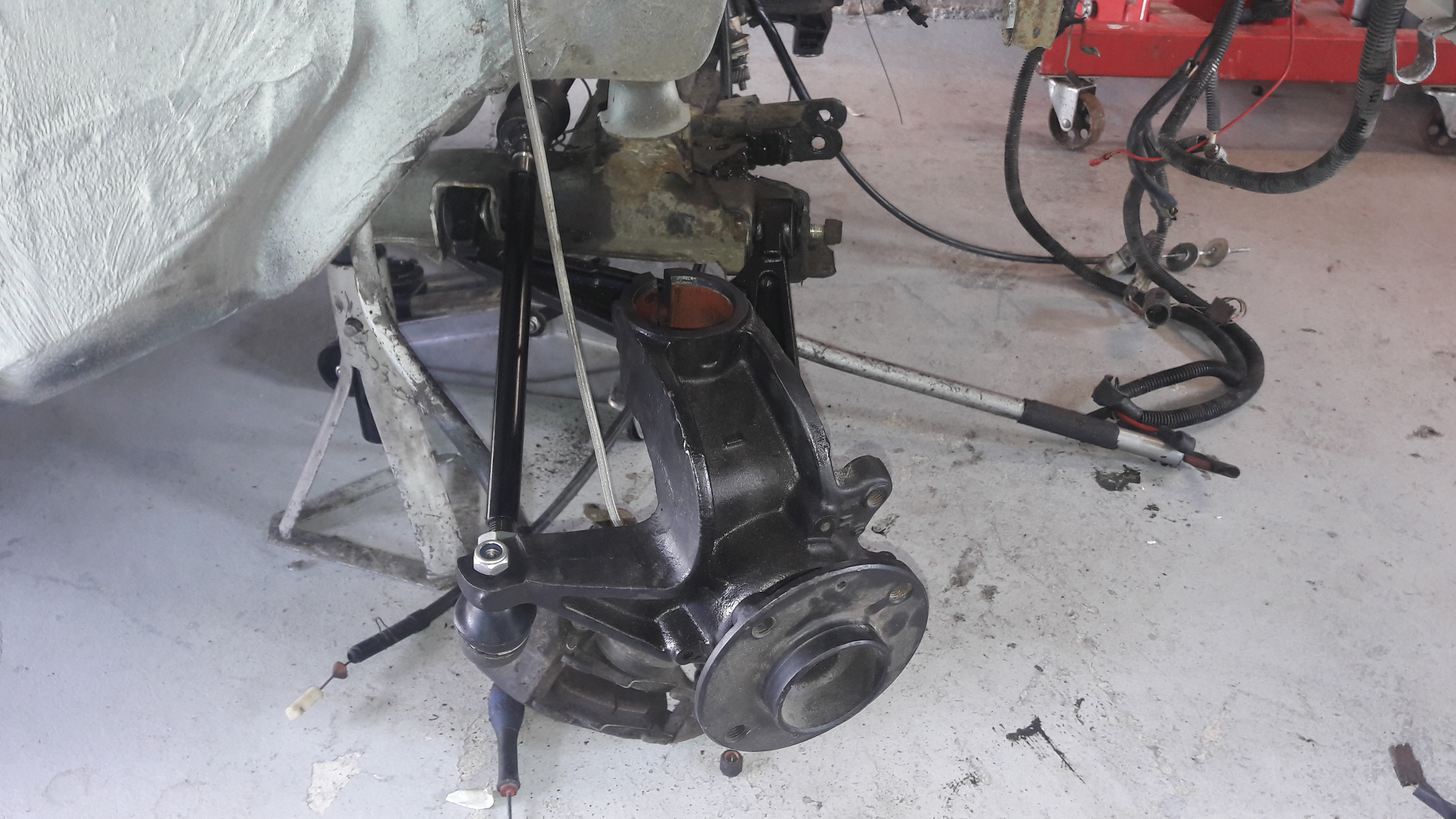

Du coup demonter tout l'equipage mobile coussinet de ligne 2 completement mort j'envoi tout a mon bof il bosse dans l,usinage moteur :ok: le temps montage train av tout neuf pivot triangle rotule axial
