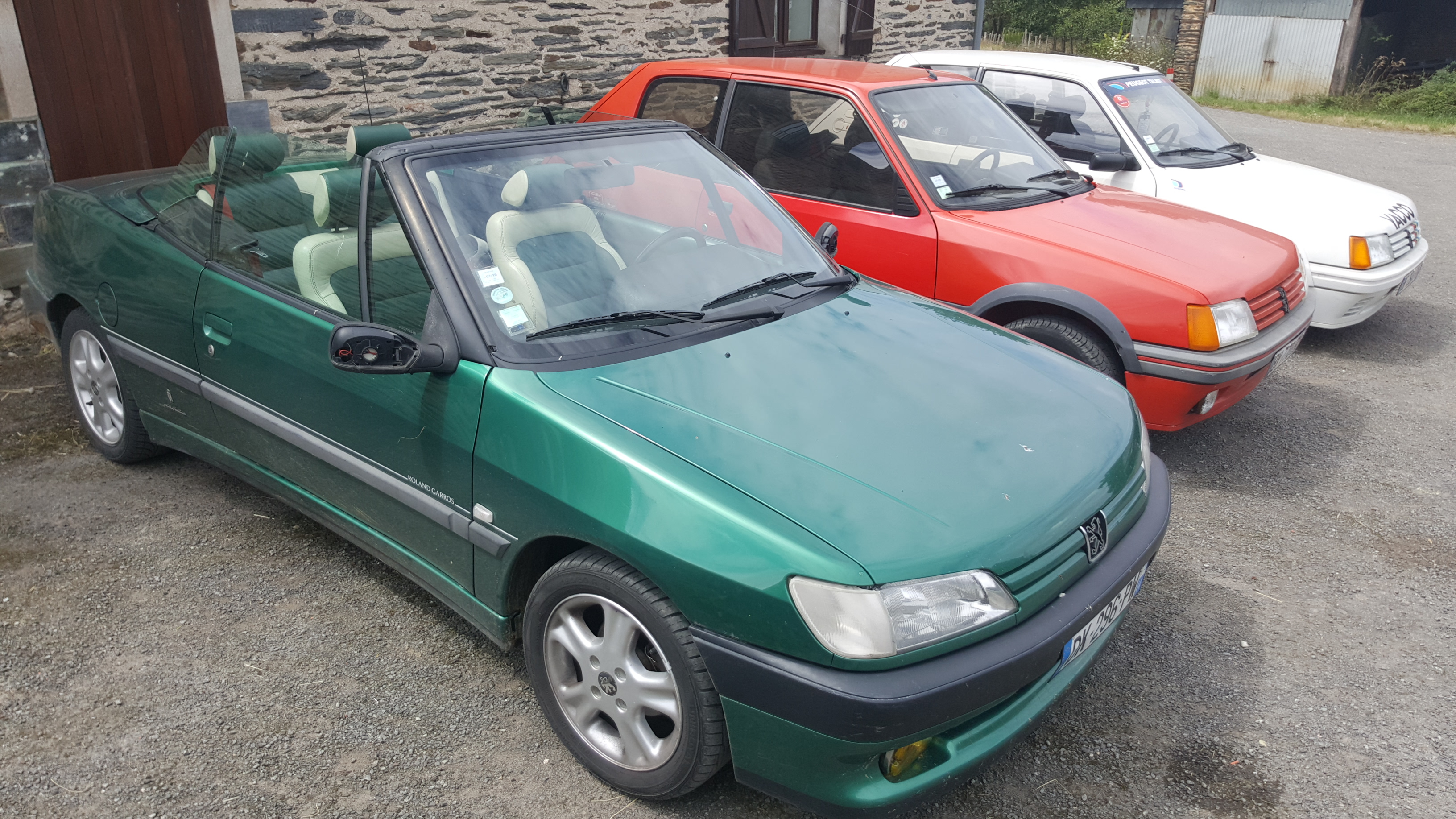

Petite photo de famille :wub:

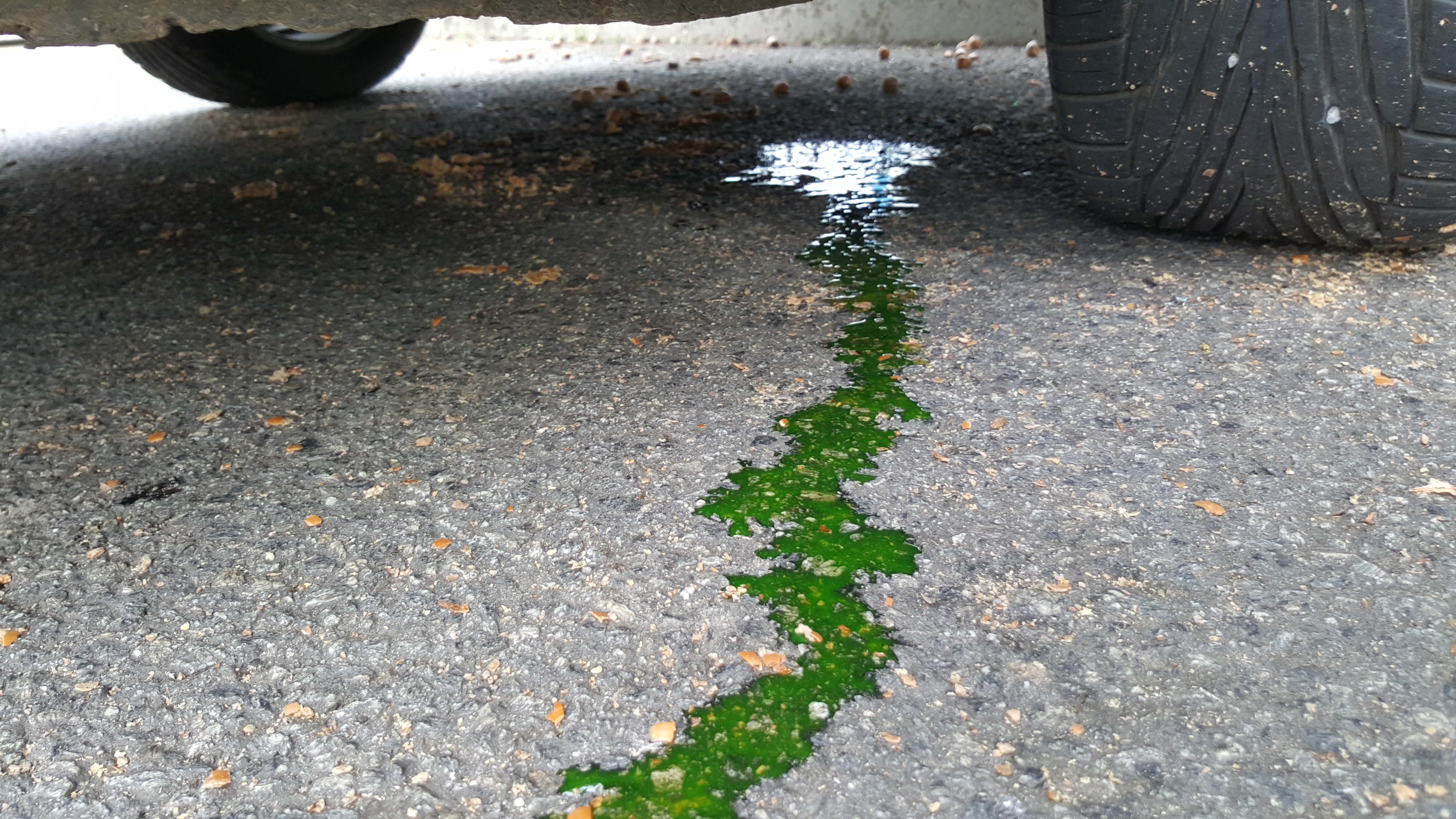

J'espère juste une durite qui as lâché en premier lieu
Vu l'endroit je dirai pompe à eau autrement .
Voilà à 40 bornes de chez moi la voiture dépasse 100 ° en 2 seconde , dans mon malheur j'ai peugeot en face de moi , j'attend que ça ouvre :crying:

Dans ton malheur tu es bien placé !
Vu où c'est ça sent le boitier d'eau oui !

C'est une durite maintenant il faut en trouver une car NFP chez peugeot :angry:
Normalement ad en as de dispo à savoir si c'est le bon modèle :crying:

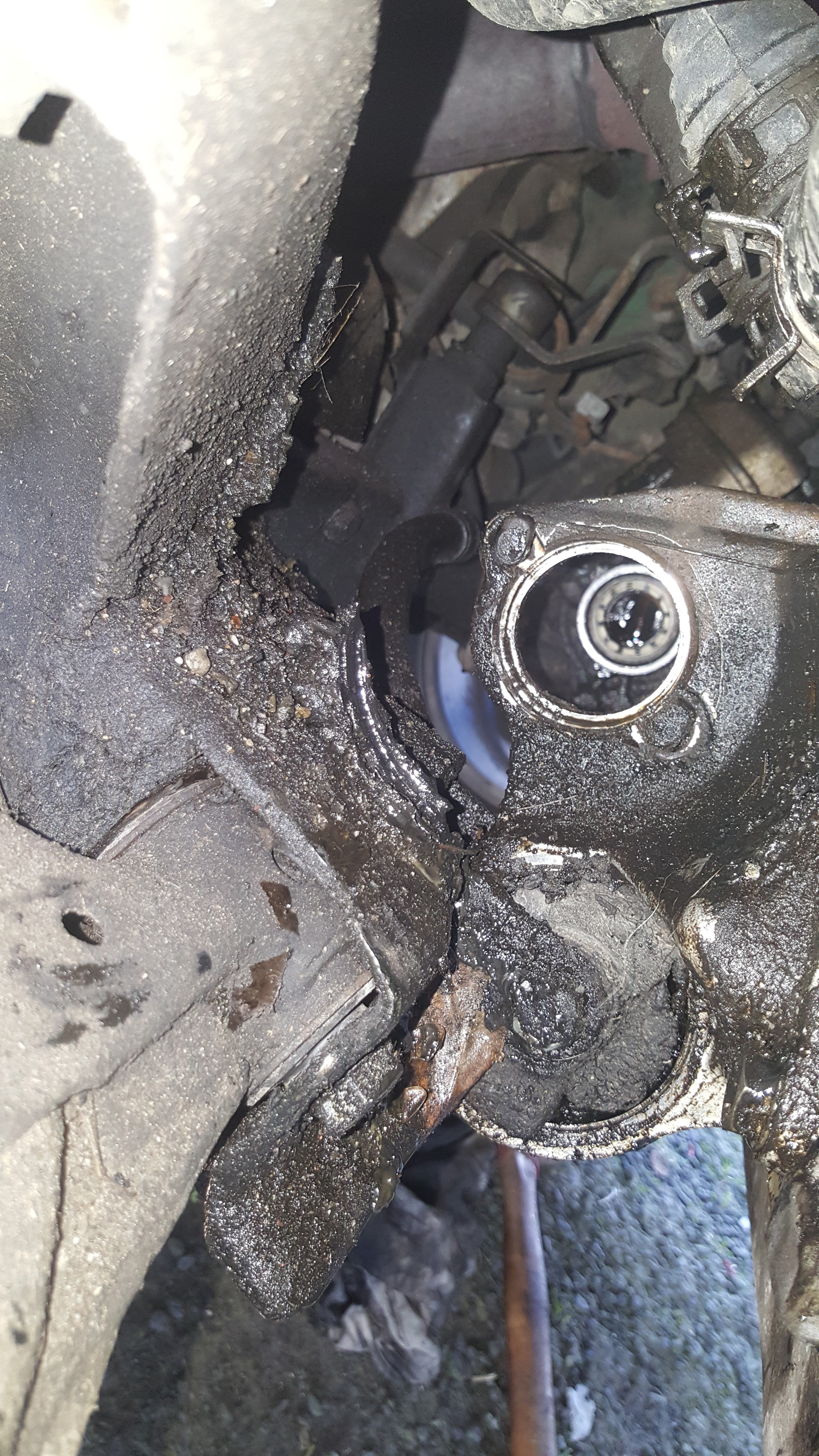

Gros bruit de cardan à droite sur le cab depuis un petit moment :angry: :crying:
et la au démontage j’hallucine :blink:
Le soufflet a glissé sur le cardan , de la graisse partout , berceau , moteur etc...
Le soufflet a été mis avec des collier en plastique d’électricien , je ne pense pas que ce soit d'origine :(
Et j'ai un gros doute, mais je pense que c'est de l'huile moteur que j'avais dans la boite .
Je suis dégouté ......

stevendesrallye a écrit :Gros bruit de cardan à droite sur le cab depuis un petit moment :angry: :crying:
Il y a trés trés longtemps l'huile moteur et de boite était la même sur les Peugeot !!! Mais ça c'était ..... avant .

Tu n’as quand même pas de bol avec tes autos :(
Il y a des trucs qui peuvent attendre , mais par expérience, aux 1er bruit de cardant je me penche sous l’auto , car un soufflet qui rend l’ame , ces galères a nettoyé et ces moins chère que changer la transmission
A quoi tu voit sa Steven que c’etait de l’huile moteur ? Ta bv craquait ?
Si sa peut te rassurer , sa met arriver deux fois de rouler sur circuit avec de l’huile moteur dans la boîte , et la bv sans est sortie nickel à chaque fois et pourtant on la ménageait pas
Bah! Oui quand on commence là journée avec un support boîte qui lache , boîte vidanger , on met ce qu’on a sous la main :mrgreen:

Sauf que depuis fin novembre, j'ai du mal à me coucher sous une voiture :crying:
Pour la boîte rien de suspect , mieux à chaud qu'à froid , mais rien de plus .
