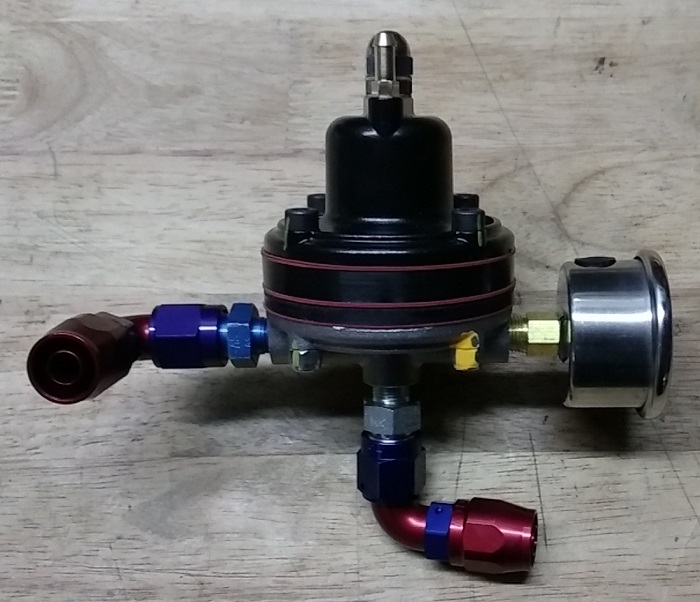

Après un mois d'attente, j'ai enfin réceptionné Vendredi dernier le régulateur de pression d'essence réglable avec le mano, suite au montage de la rampe d'injection en alu.
Et j'ai vite fait fabriqué un support.
Montage prévu dans la semaine.

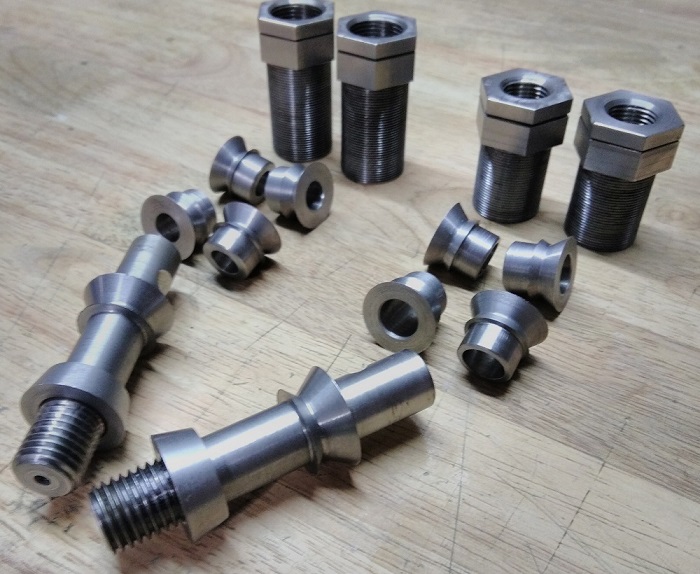

Après quelques semaines d'attente les pièces pour les triangles sont en cours de fabrication ;) :
Axes de pivots B)
Canons de réglage en cours de finitions (manque les 6 pans)
Entretoises de rotules et de coussinets; contre écrous de canons de réglage
Je devais récupérer tout ça fin de semaine, mais délai repoussé à la semaines prochaine :( .
