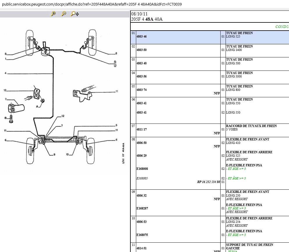

Bonjour j'ai reçu ça
Euh comment dire on fait quoi aprés :lol: :mrgreen:
J'ai des longueurs mais aucunes correspondance ;) :(
1 de 3000.mm
1 de 1400.mm
1 de 800.mm
1 de 550.mm
1 de 525.mm
1 de 500.mm
Si quelqu'un à une réponse ça serait top :mrgreen:
Merci :ok:
Messages : 13156
A remercié : 130 fois
A été remercié : 428 fois
Re: Tuyau Canalisation de freins en cuivre
Tu vas sur le service box, il y a un fichier "pour bastien" que tu télécharges, et hop :mrgreen:
Attention, il y a une coquille dans une longueur ... je ne sais plus où mais tu présentes avant de poser, tu peux pas te tromper :)

Merci PiedPlanche top de top :mrgreen: :ok:
