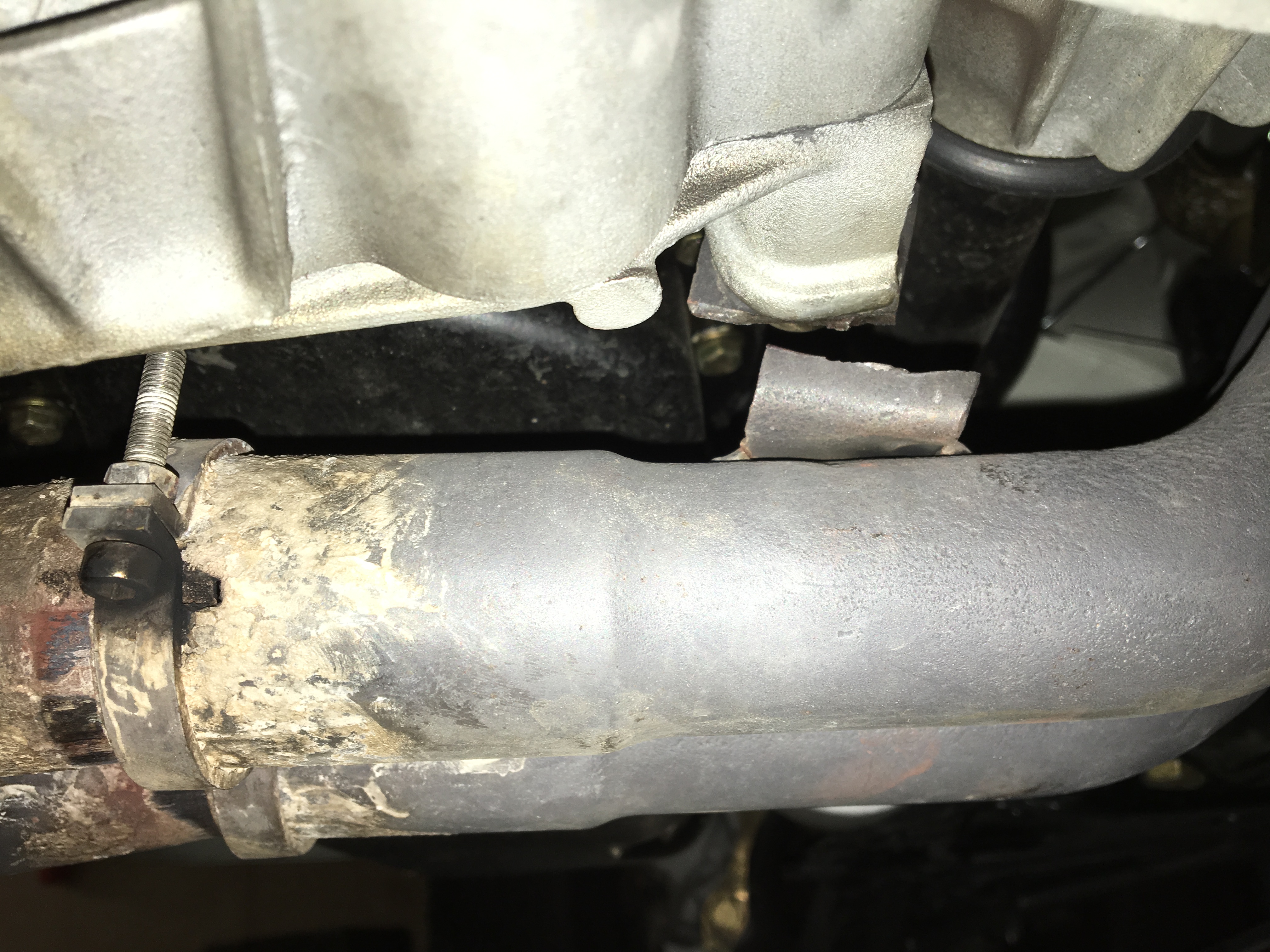

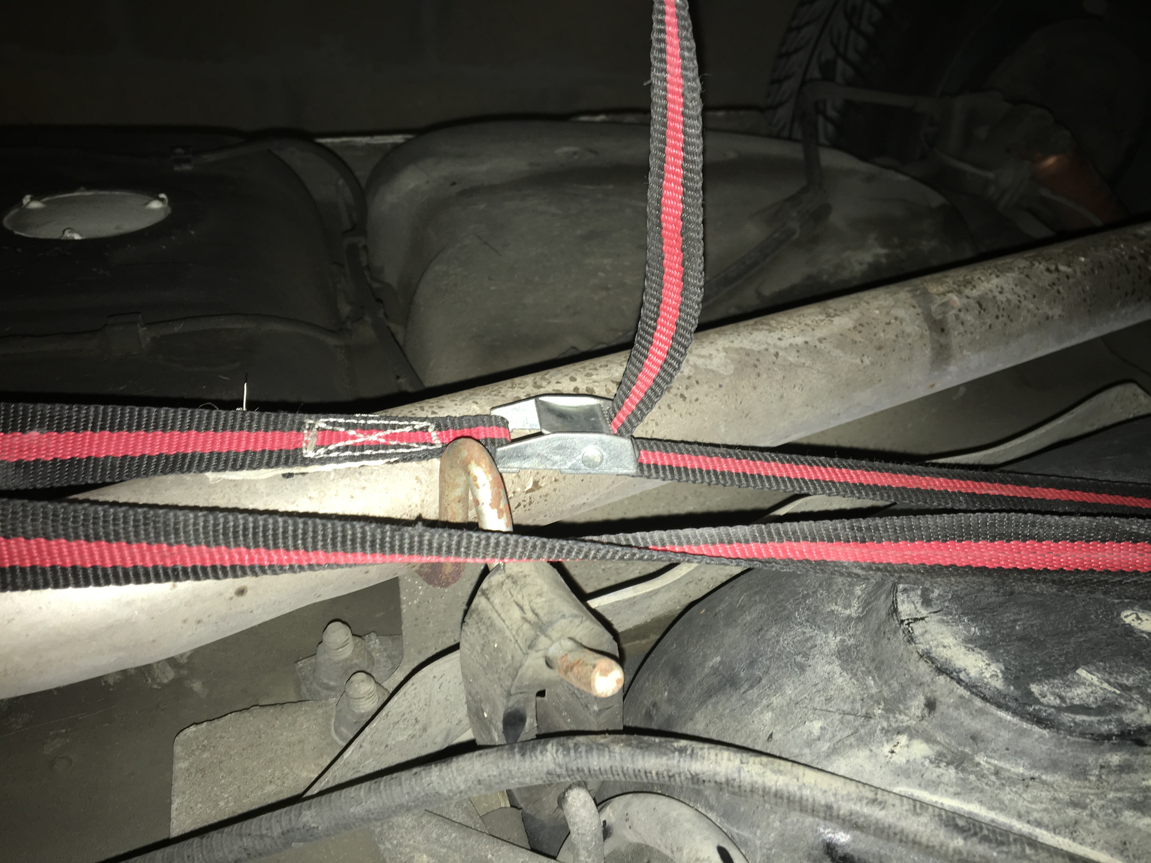

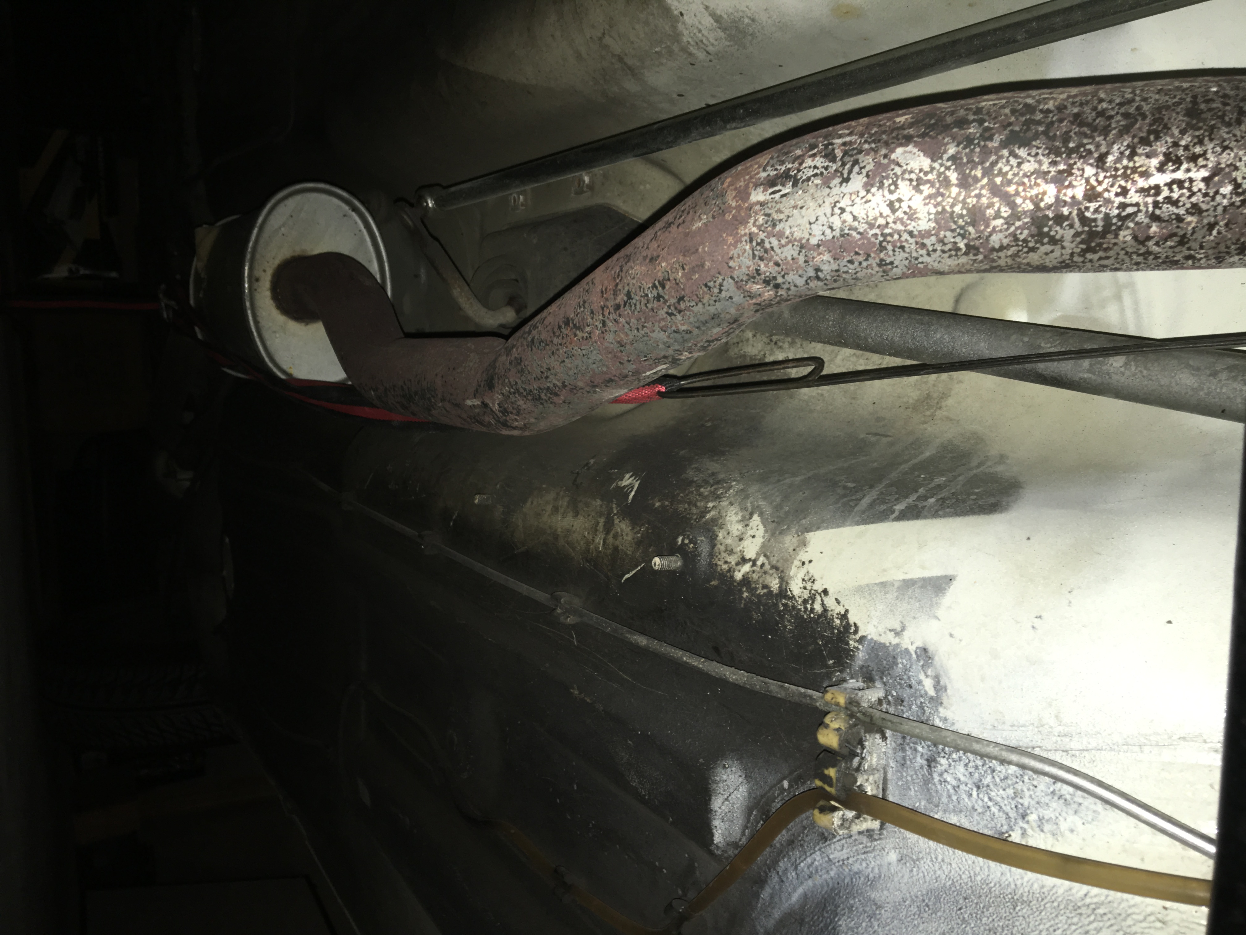

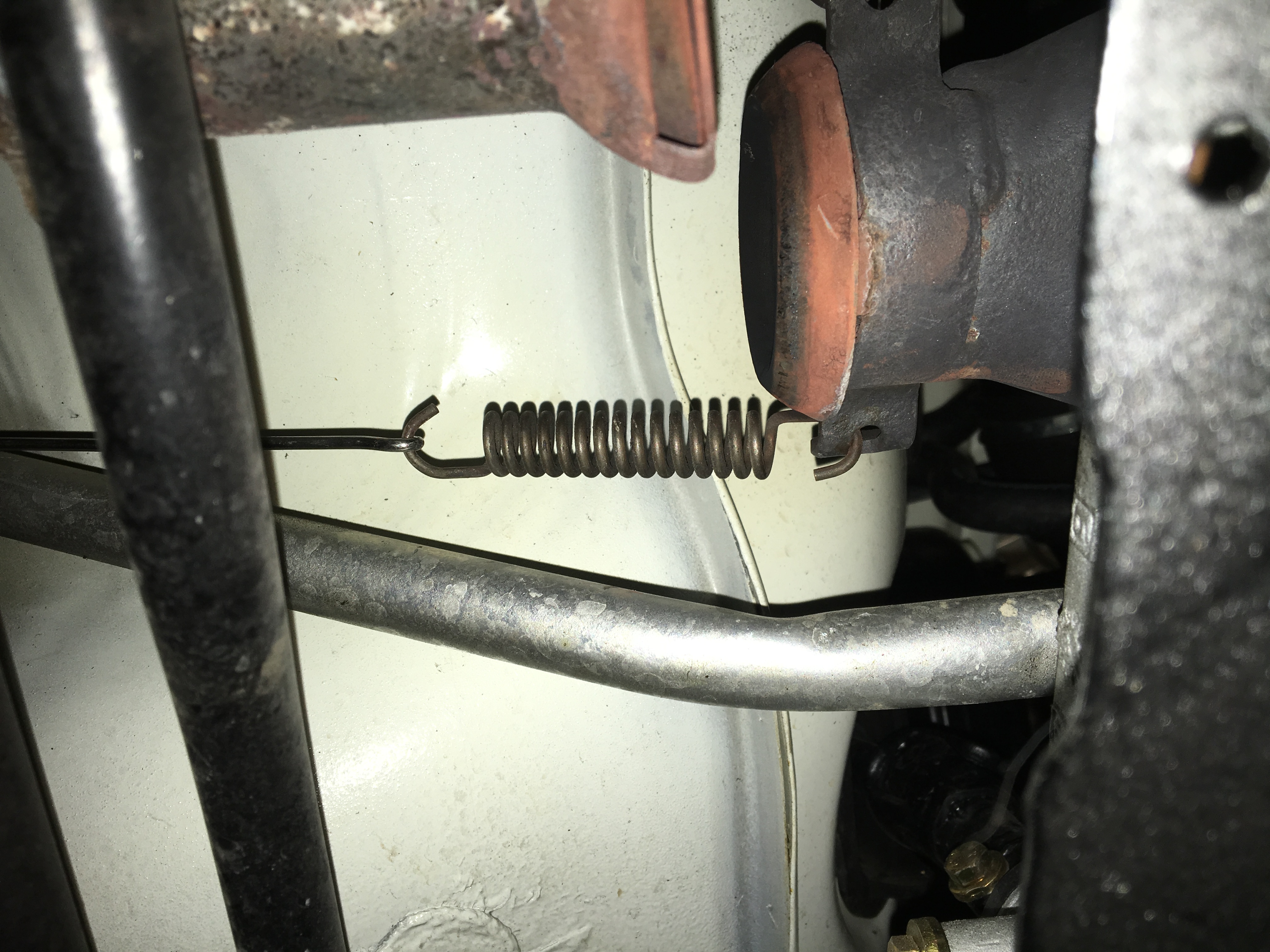

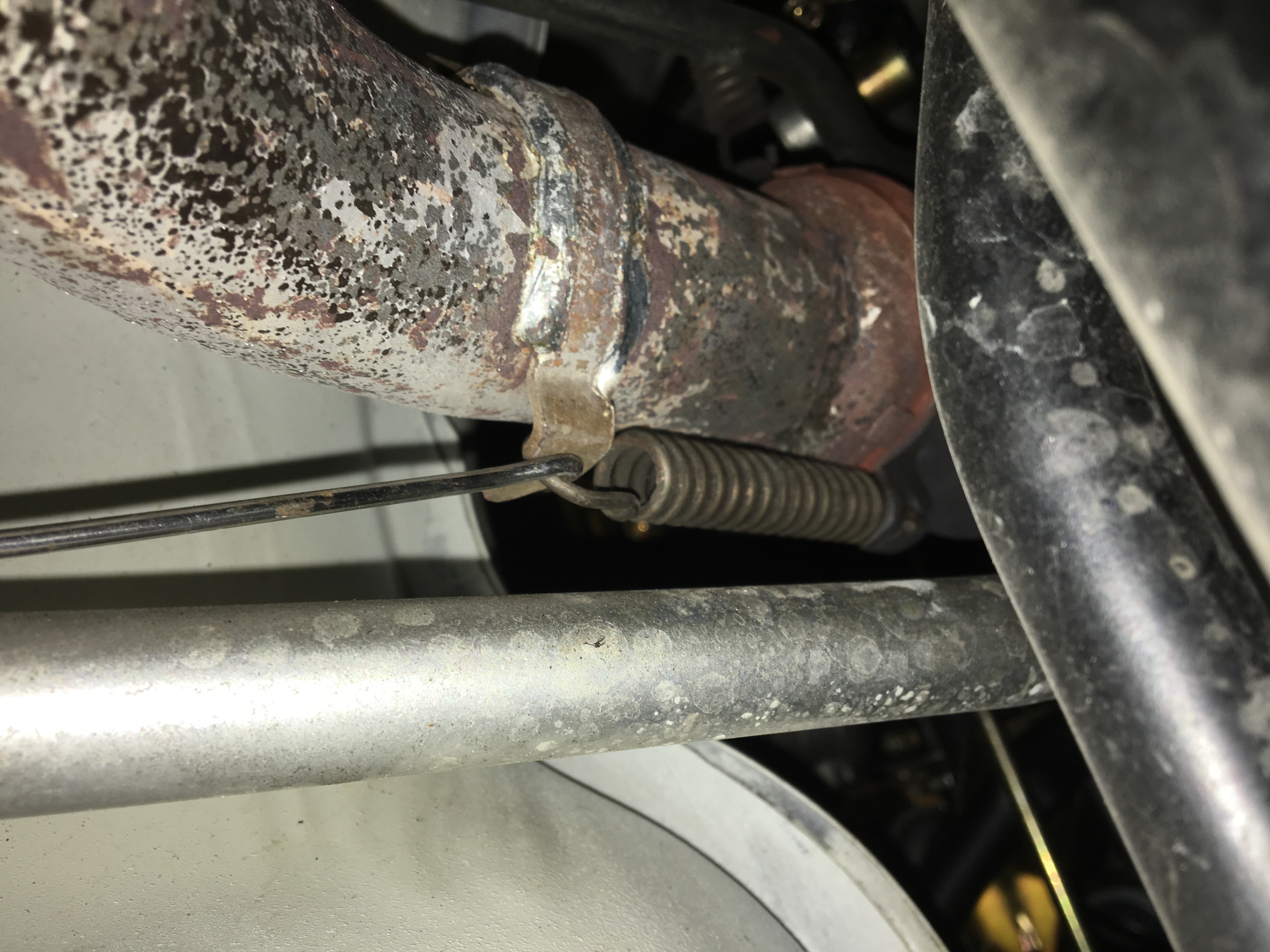

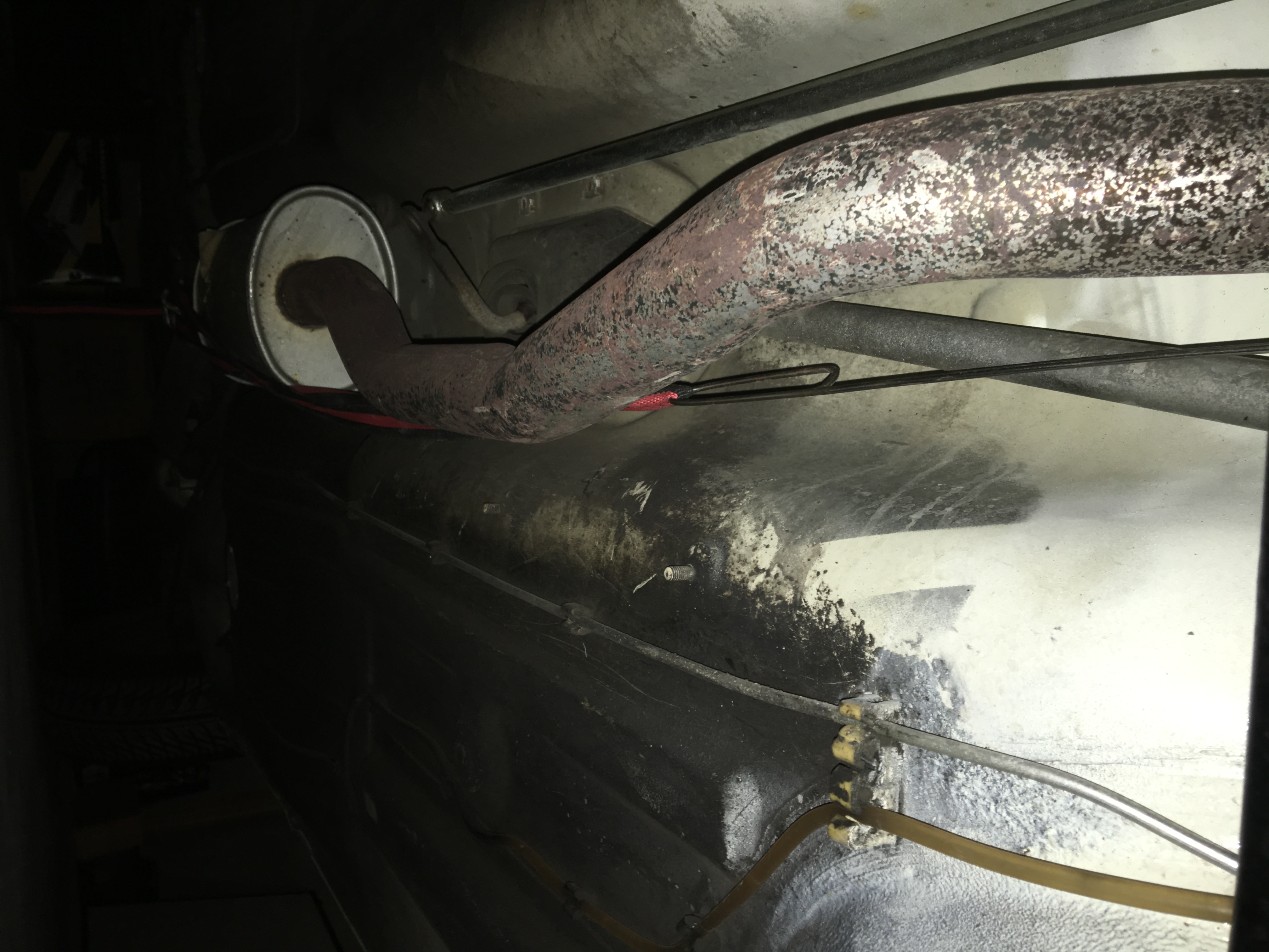

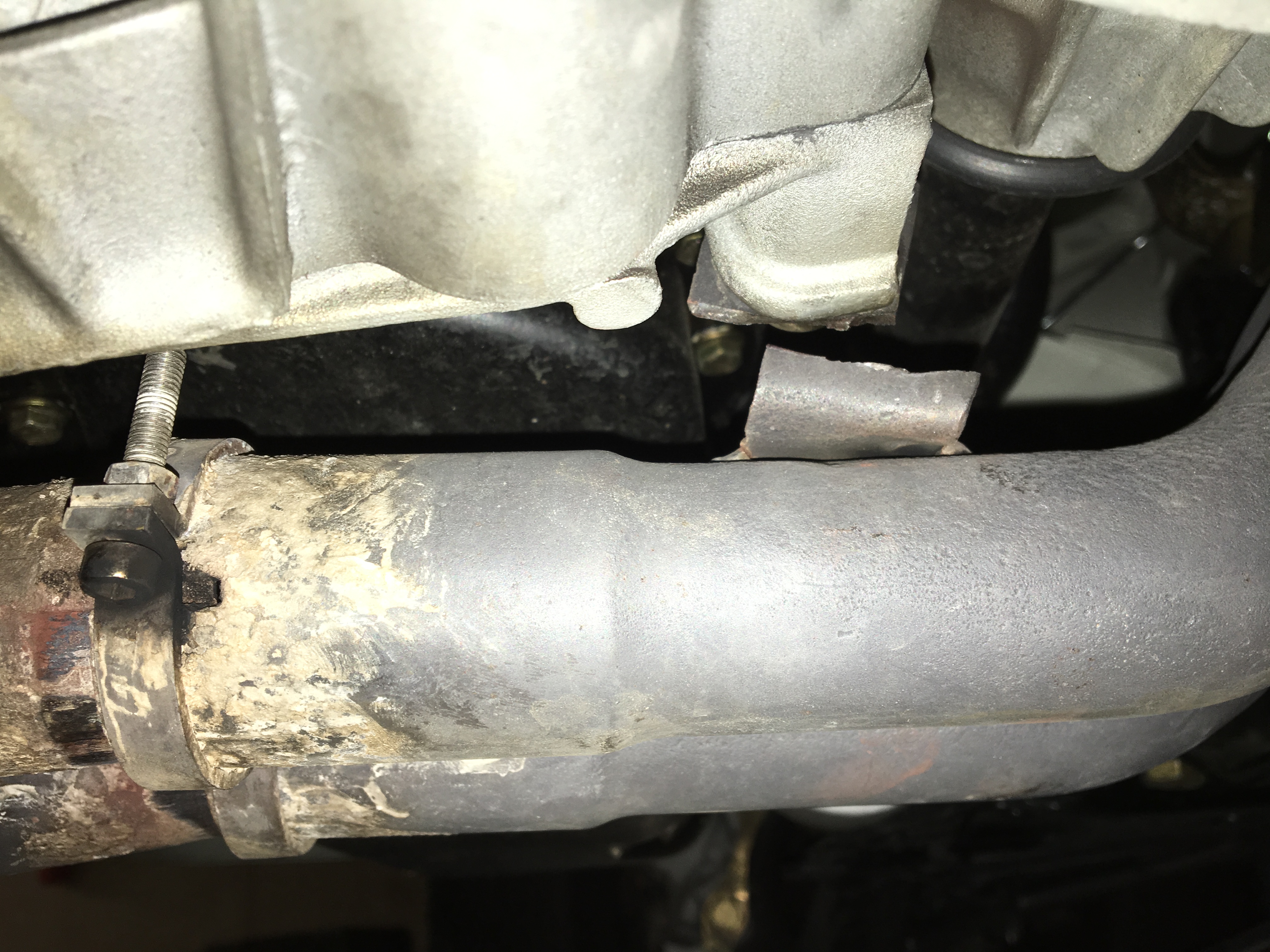

Et pour couronner le tout, je viens de me rendre compte que mon 4/2/1 avait cédé !!! :huh:
Voilà pourquoi j'ai ce bruit de gamelle depuis quelques temps !!!
Alors démontage !!!

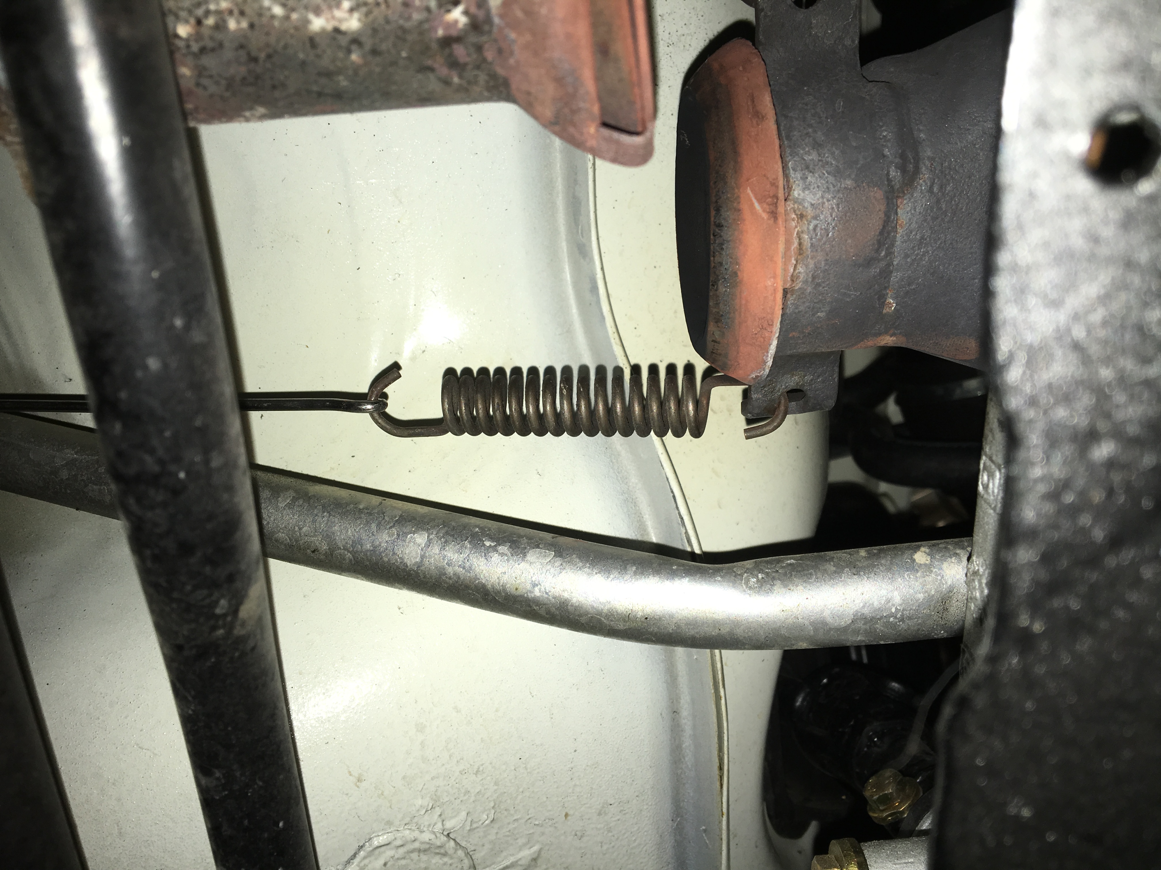

Je sors mes ressorts.

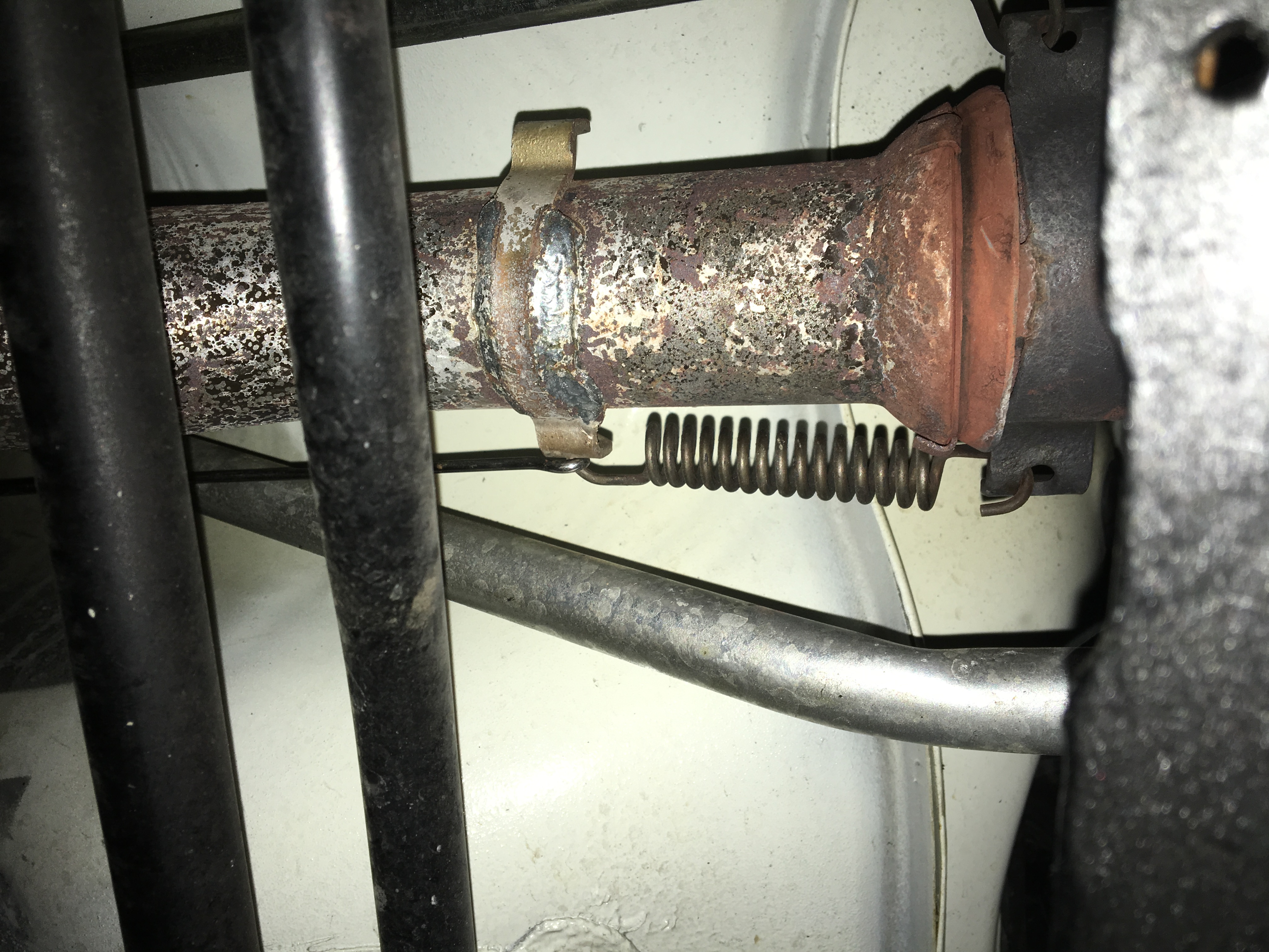

Ligne d'échap sortie !!! :ok:

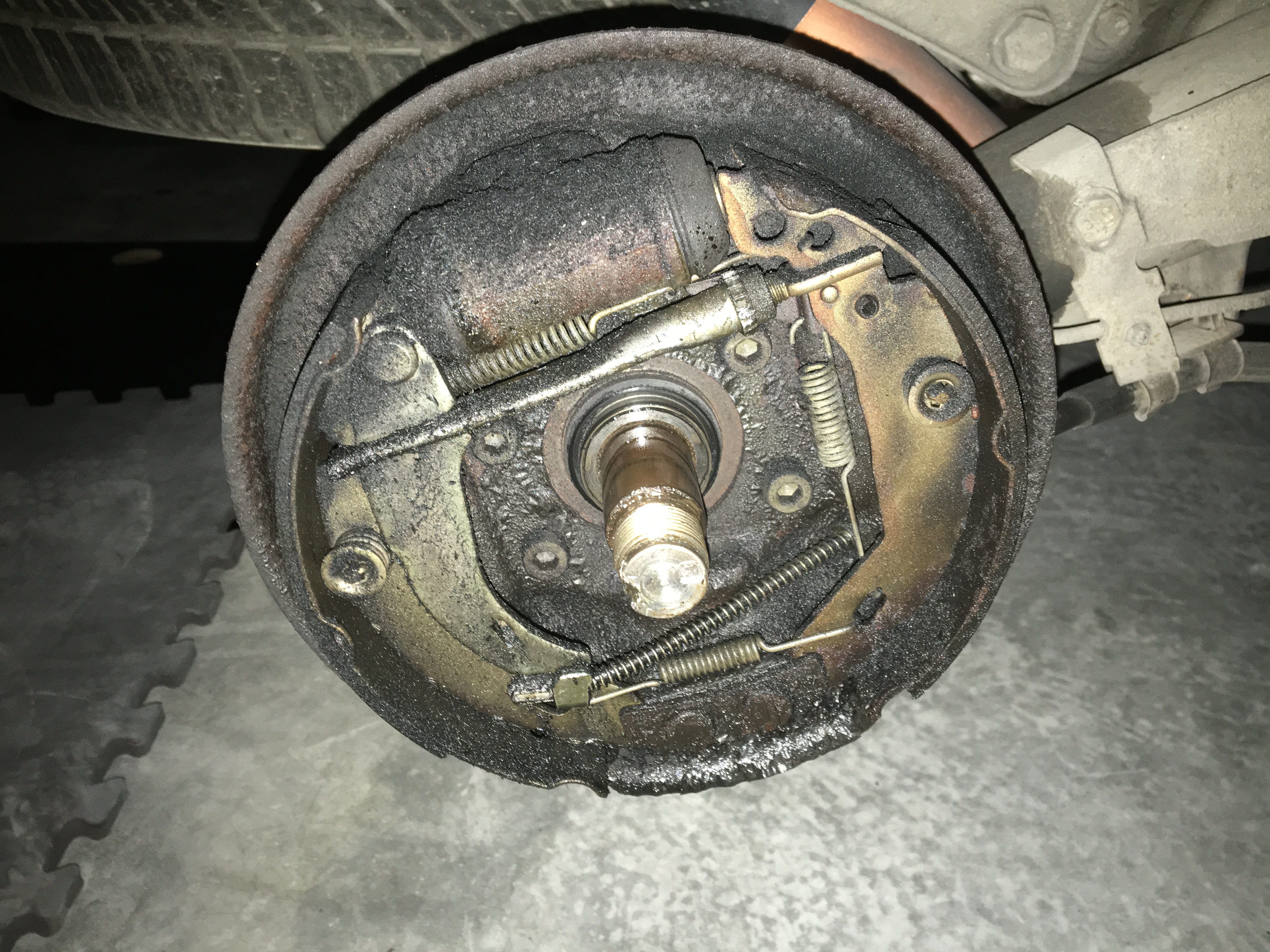

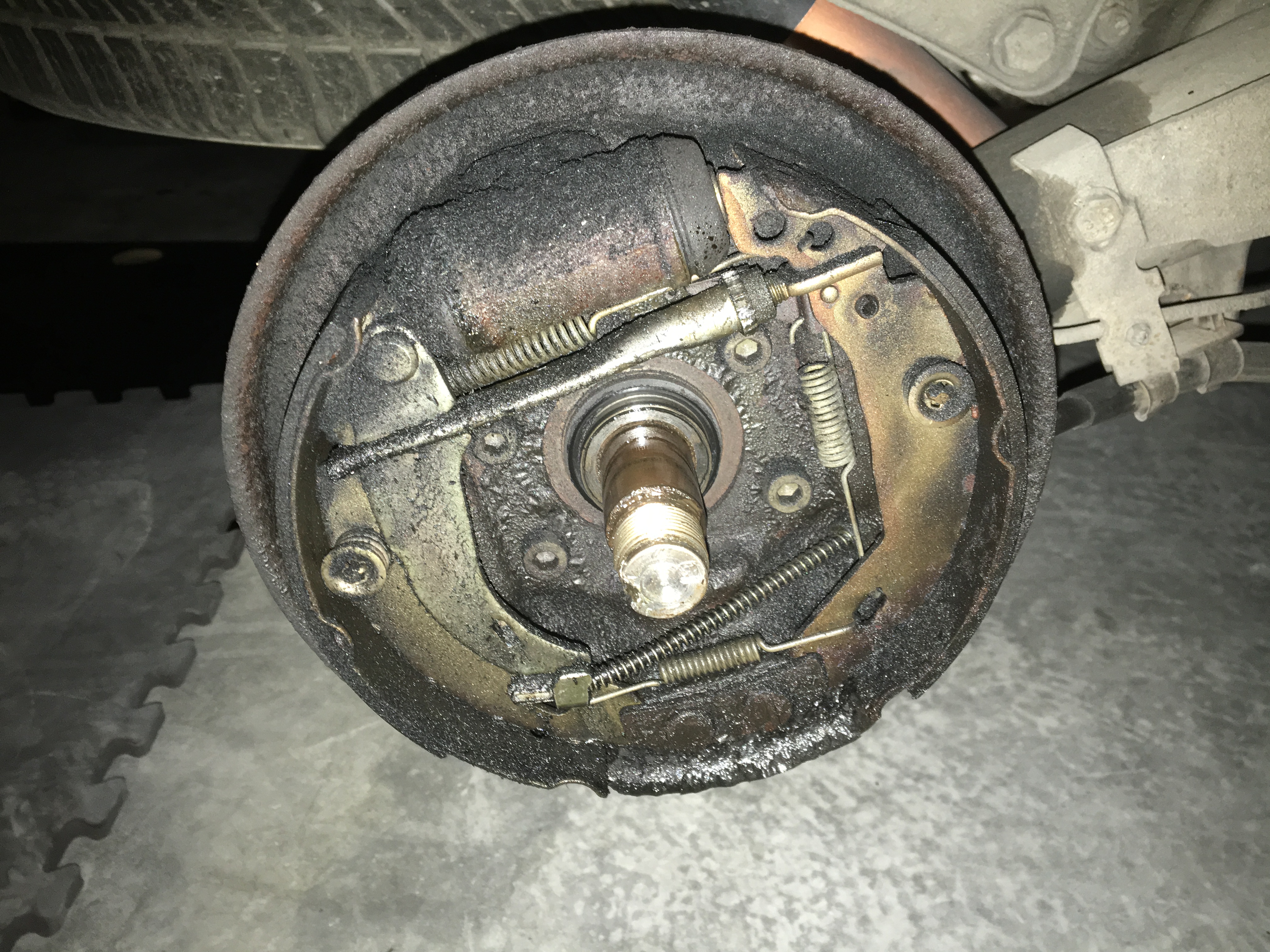

Ensuite auto sur chandelle pour m'occuper des freins Ar.
Mis a part la fuite du cylindre de droite, c'est pas du luxe de démonter tout çà !!!
C'est noir de monde la dedans ! B)

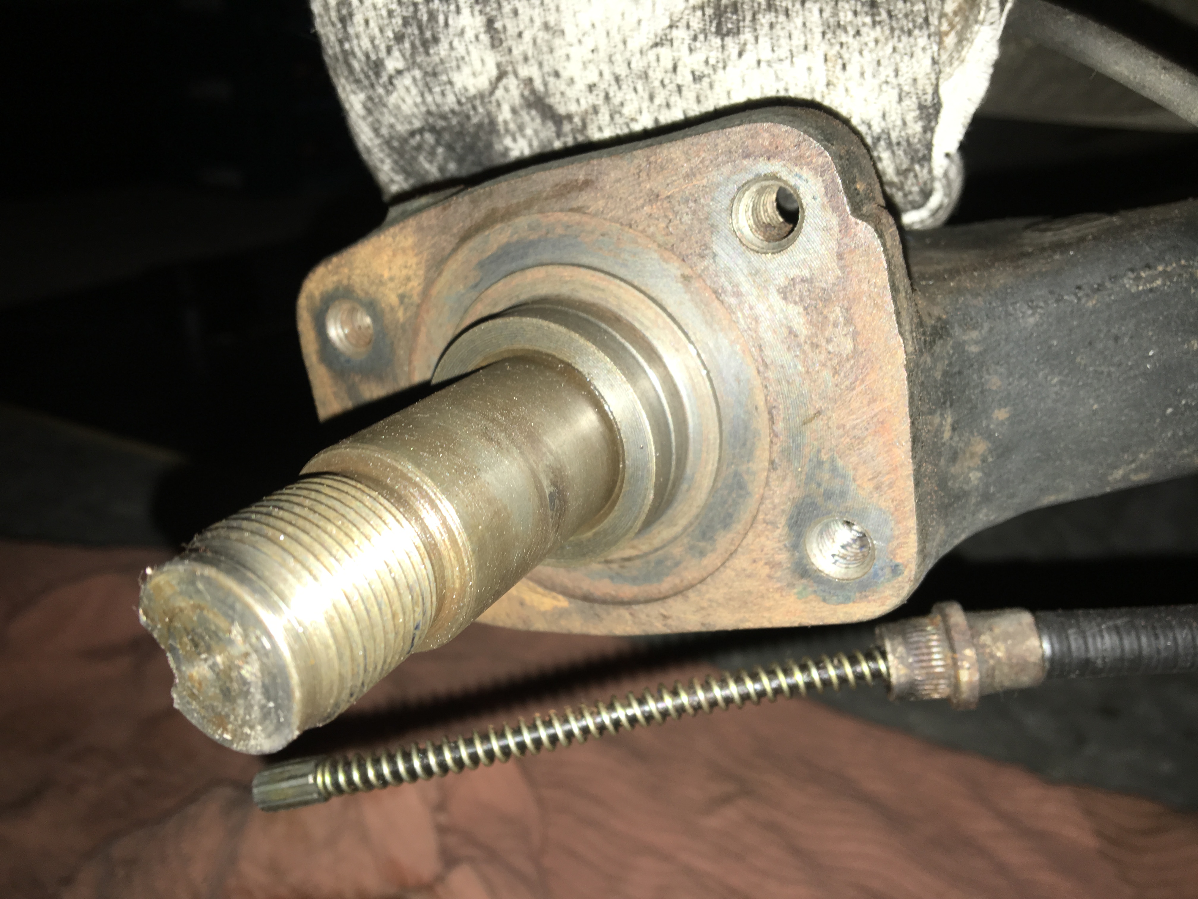

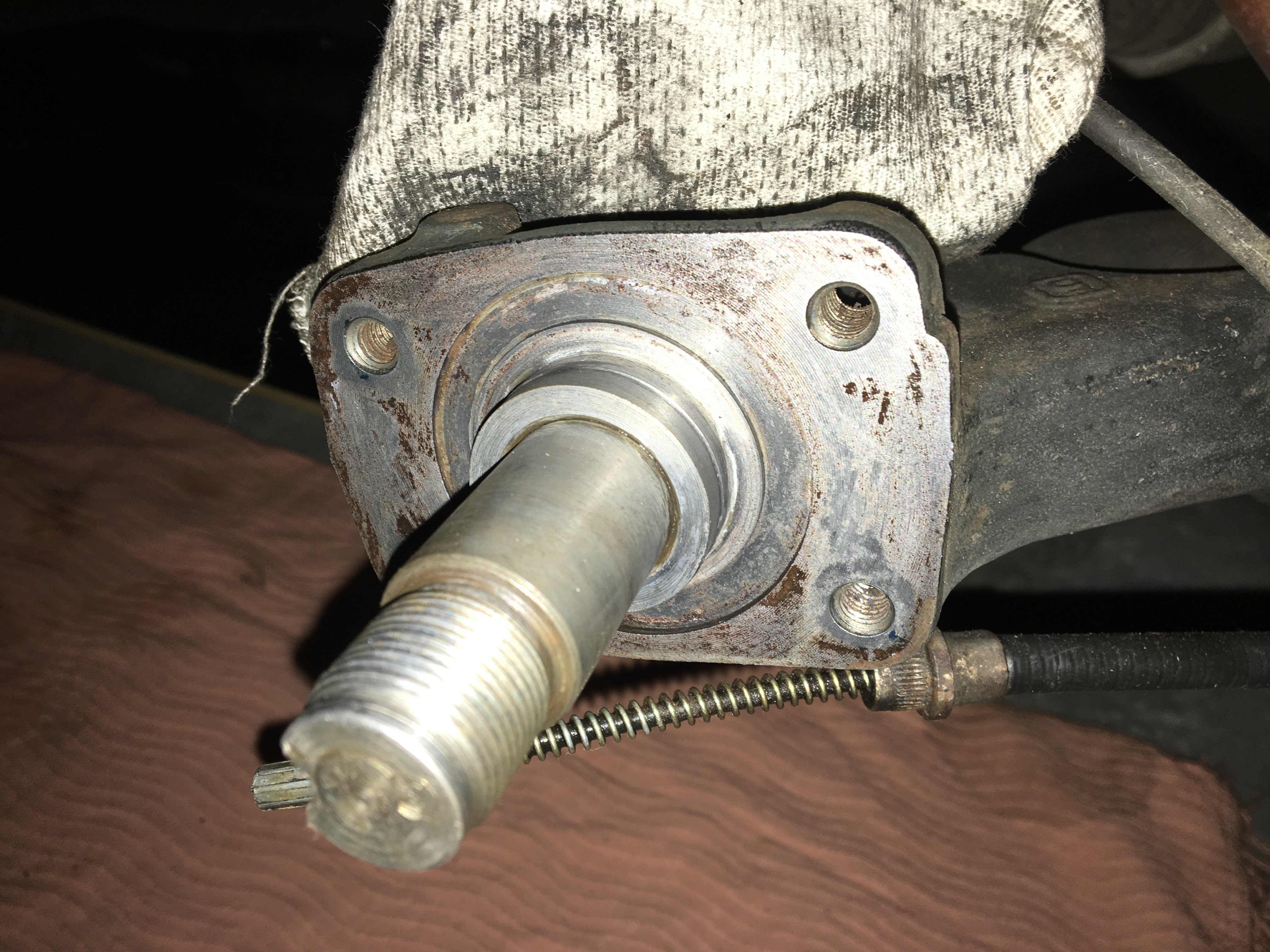

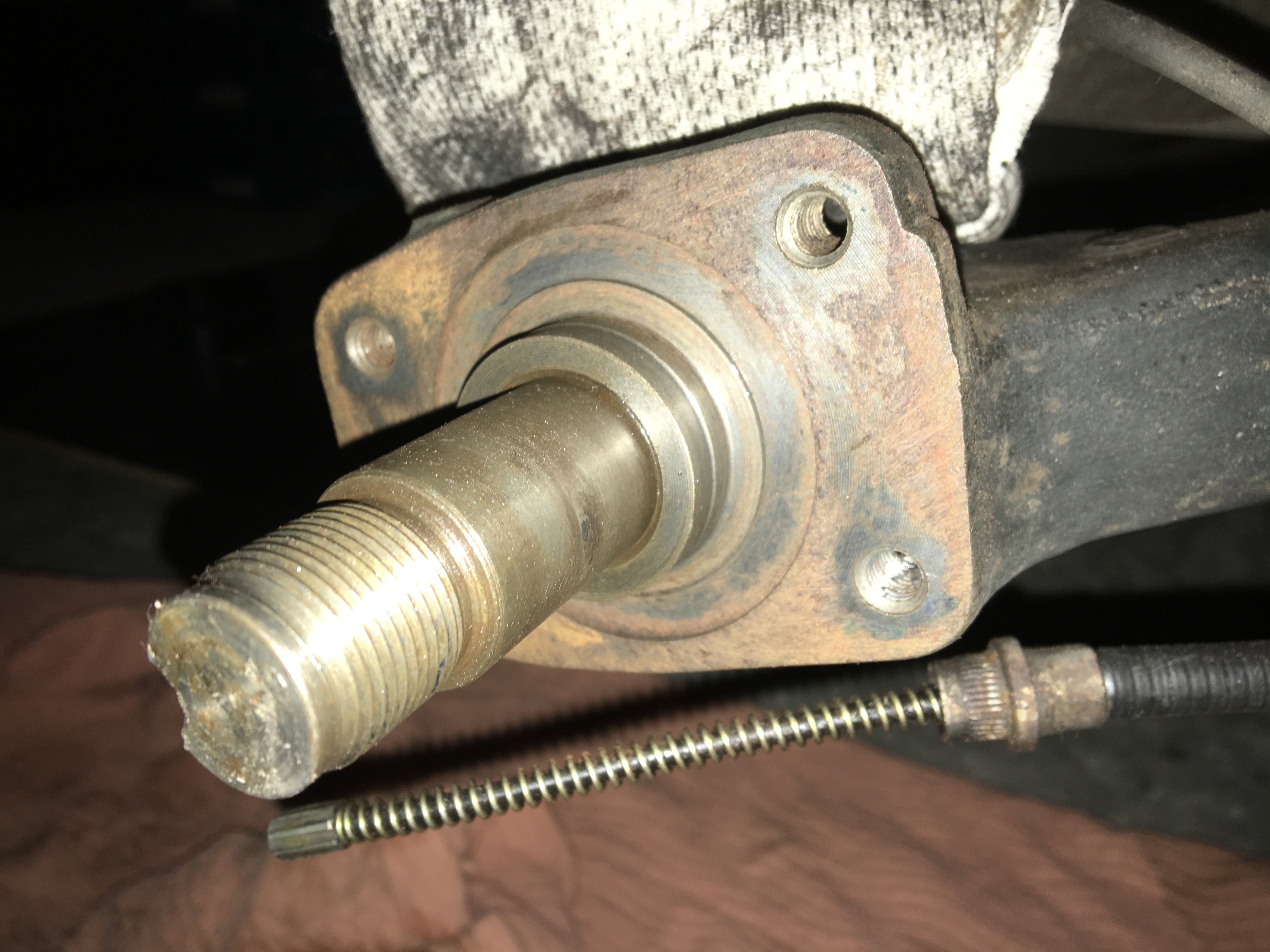

Bon les freins sont démontés.
J'en ai profité pour tout sortir et je vais remettre un petit coup de neuf sur les tambours et les flasques qui maintiennent les garnitures. :rolleyes:
un bon coup de nettoyage sur les portées et axes de moyeux AR
Y a un peu de rouille. Mais après un bon coup de brosse métallique, c'est mieux. :D
Ensuite un petit peu d'acide phosphorique pour neutraliser la rouille. :mrgreen:

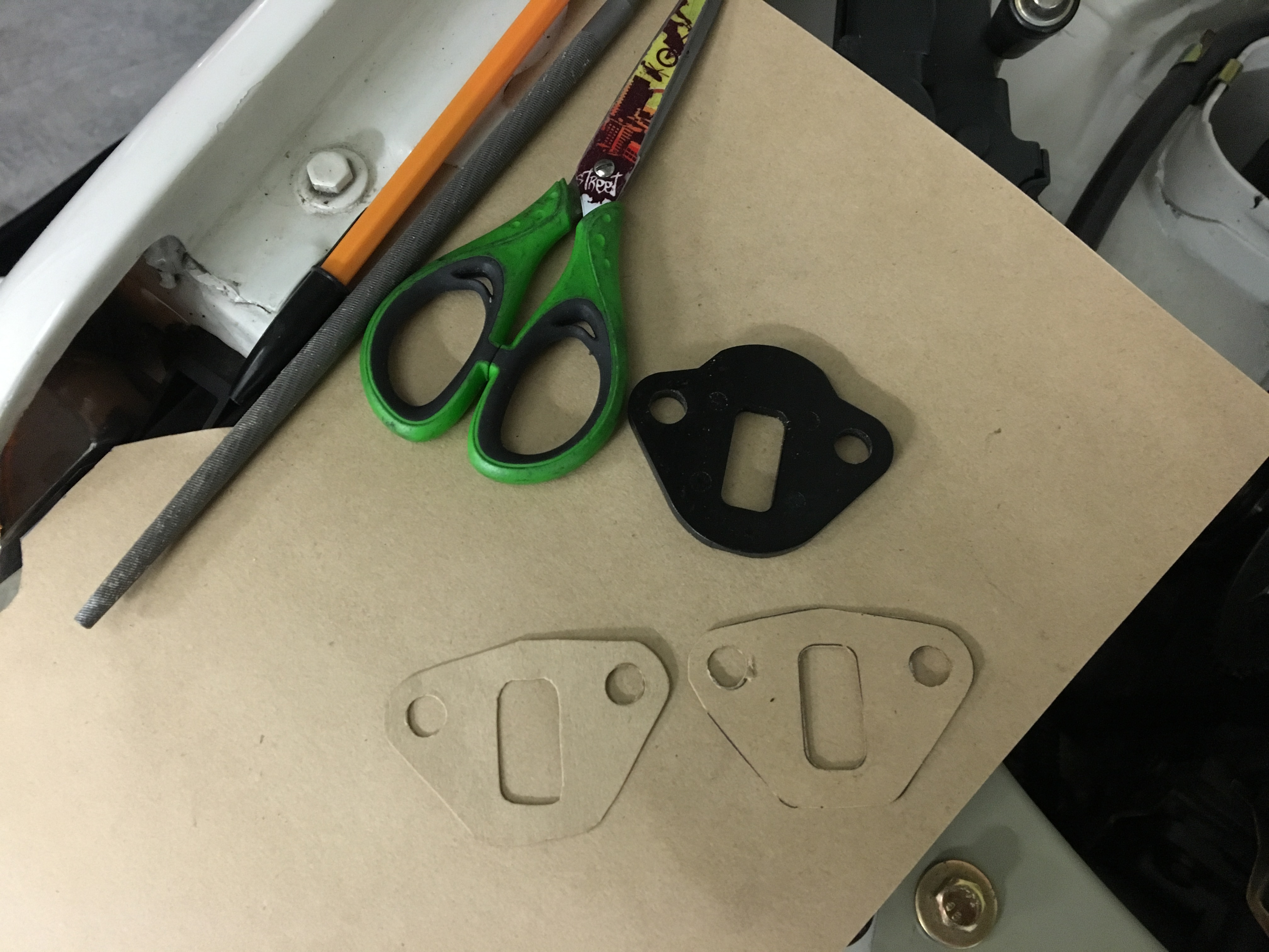

Ensuite petit tour vers la pompe à essence.
Démontage... Bah j'ai pas de joint des deux côtés de la cale !!! Qu'est ce que j'ai foutu au remontage ?!!! :angry:
Découpage de deux joints et remontage.

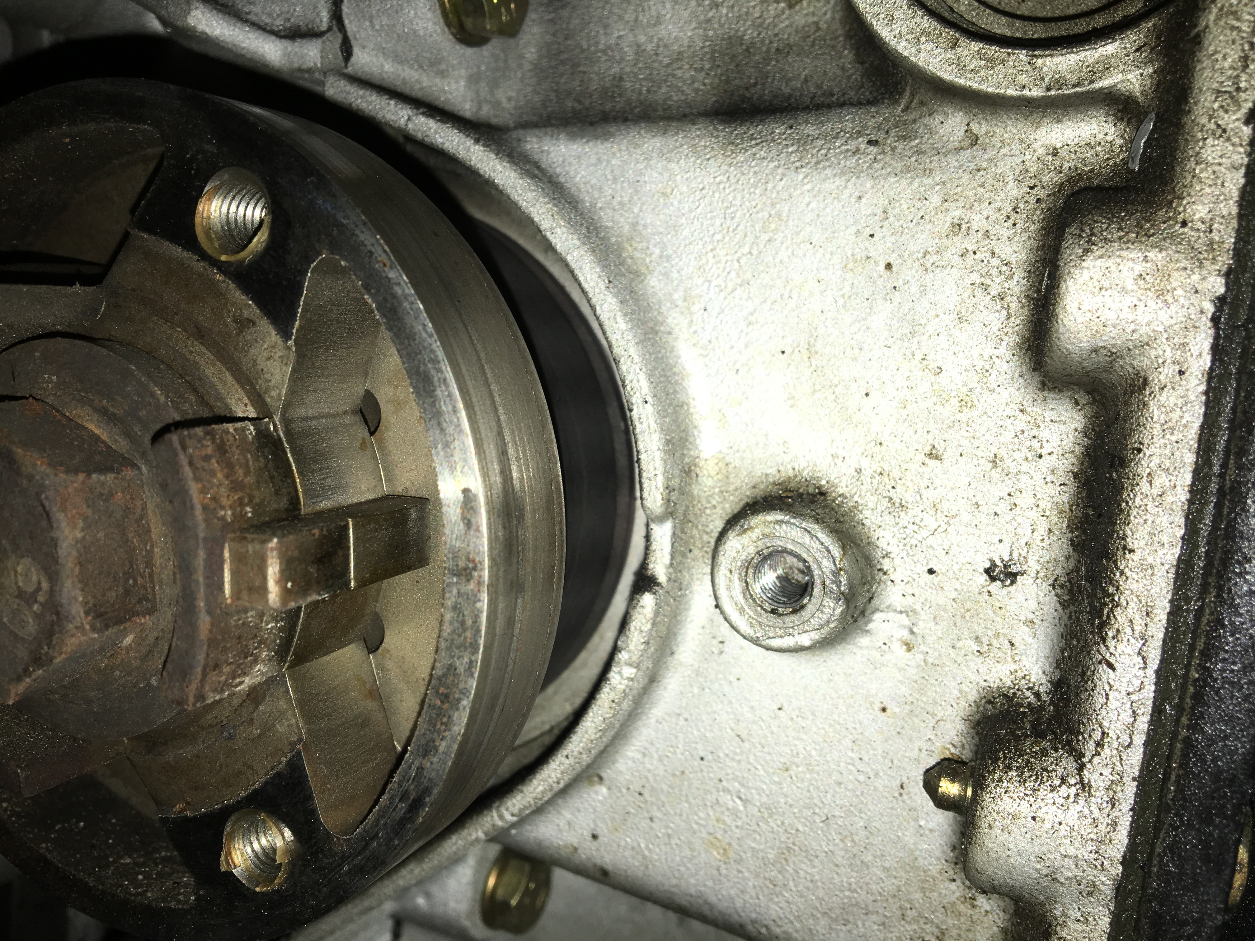

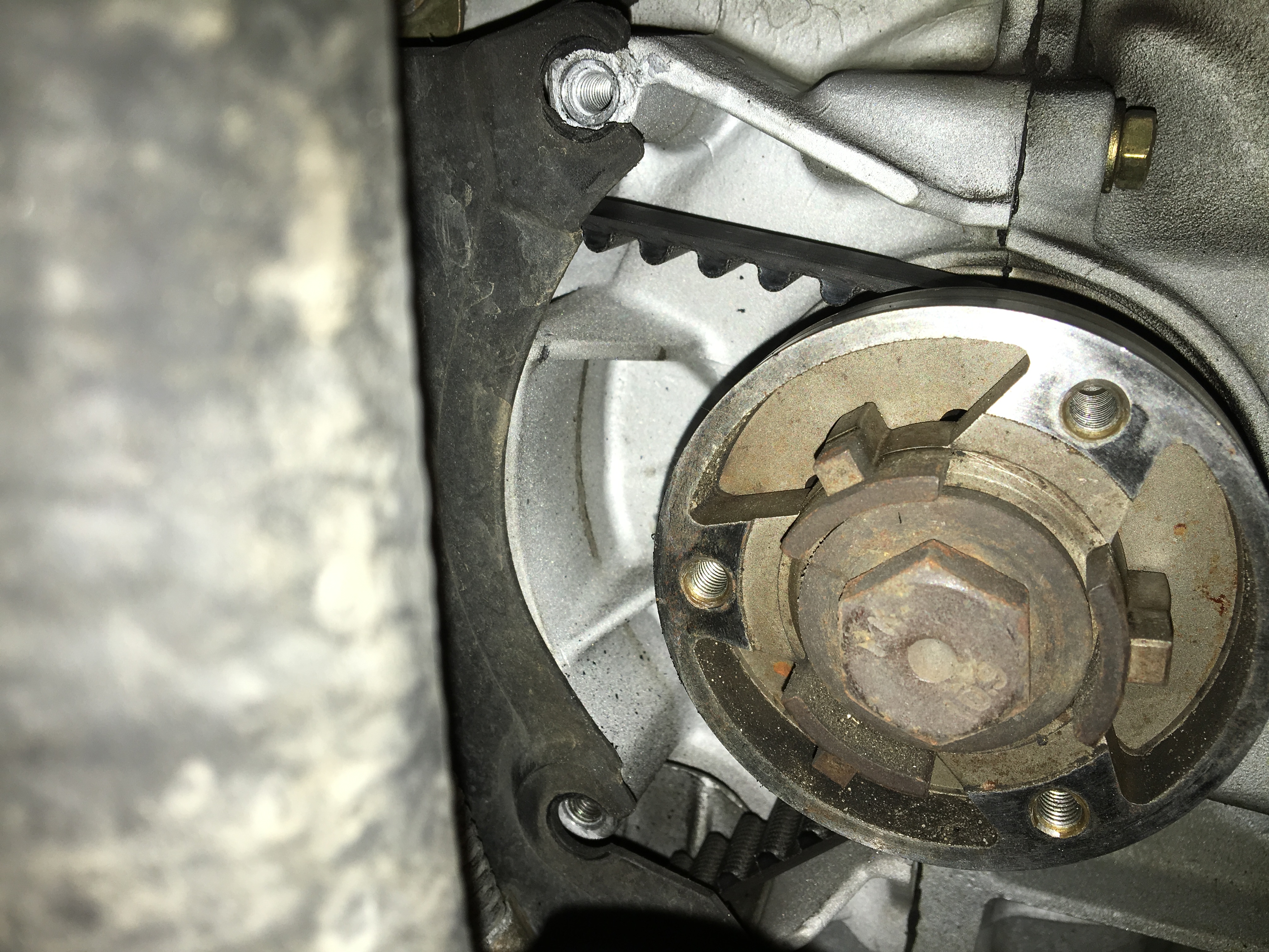

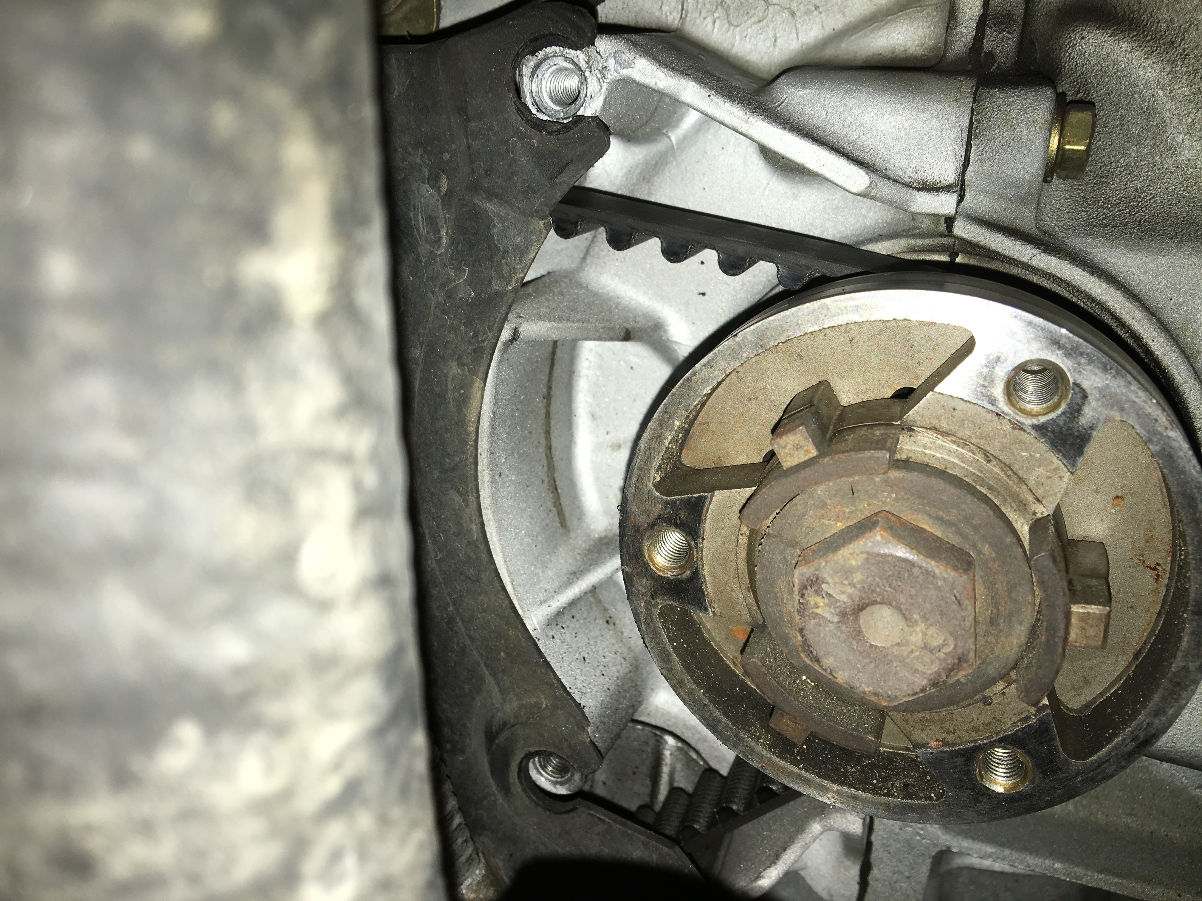

Et pour finir démontage du plastique du bas de la distribution.
Bon bah c'est un tout petit peu gras mais rien de vraiment affolant ! on a l'impression que ce n'est gras du tout derrière ! :wacko:
Il y a un tout petit trait d'huile sur le bloc en haut de la poulie et un suintement sur le bas. Mais pas de flaque !!!
Bon le joint est commandé, je vais surveiller çà de près.

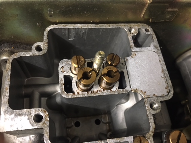

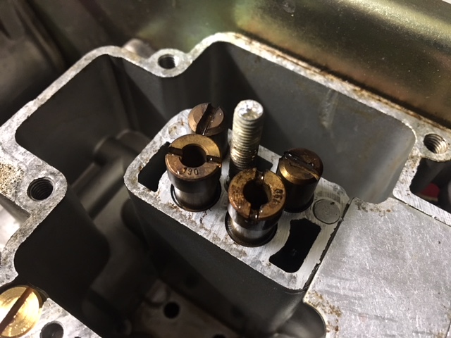

Apres une première inspection ce matin, je pense avoir trouvé. A confirmer avec un essais routier cet aprem. :mrgreen:
J'ai déposé tous les gicleurs de mes carbus et mis un bon coup de soufflette dedans pour commencer et en vérifiant si mes pompe de reprises n'étaient pas coincées ou autre je me suis aperçu qu'une des deux ne revenait pas bien a sa place ! Elle était en parti coincée par le tuyau de dépression qui va du corps gauche à la capsule de l'allumeur. je l'avais fait passé par en dessous pour ne plus voir ce tuyau. :p

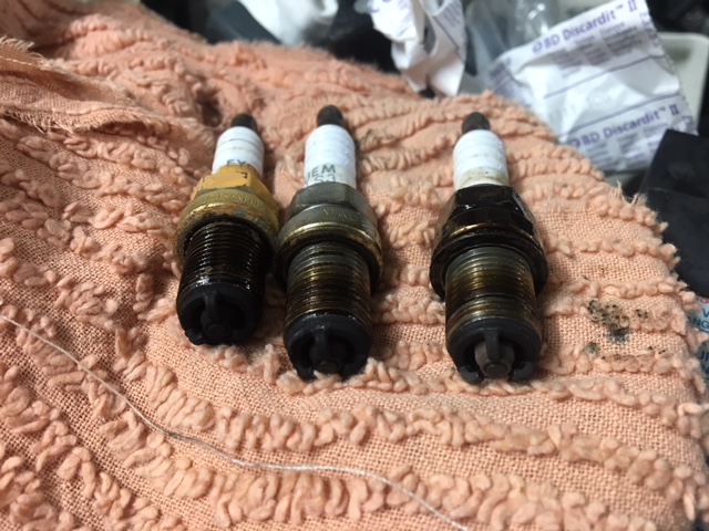

Mes bougie étaient très noires et pleine de suie !!!

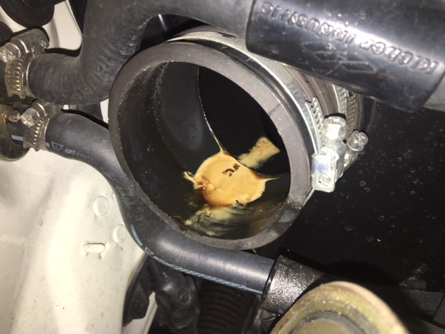

sinon j'ai rien remarqué de super étonnant. Juste un peu d'humidité dans les carbus sur les têtes de gicleurs et un peu de mayo dans le manchon entre la boite à air et le filtre à air.

tmrallye a écrit :Alors François, c'était quoi au juste ? la pompe de reprise bloquée par le tuyau et un peu de givre dans les carbus ?
Que dis ton essai de cet aprèm ?
J'ai été faire un ptit galop d'éssais en fin d'aprèm et tout semble rentré dans l'ordre. :ok:
Je dirais que c'était ma pompe de reprise qui était bloquée a mis ouverture !!!
Quand j'ai remis la rallye en route il y avait un paquet de suie qui sortait du DEVIL !!! :D
j'espère que tout continuera dans ce sens.

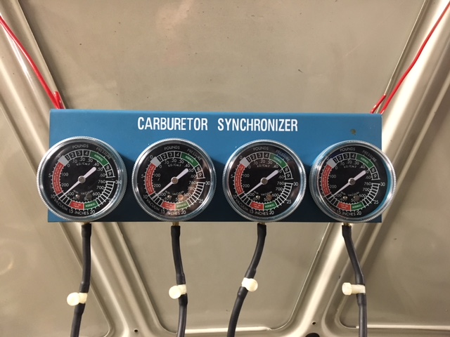

une petite synchro par dessus et top nickel !!!
