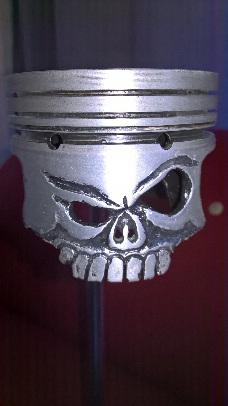

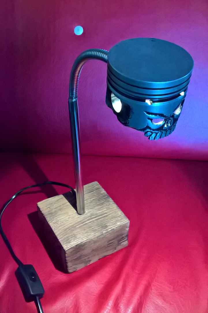

.... ou comment détourner des pièces mécaniques.
Ingrédients :
_ 1 piston TU
_ une vieille lampe
_ un morceau de chêne
_ un PCB led 220V
Je démonte la vieille lampe, je récupère le flexible "douche" et le morceau de tube.
Je grave un motif sur le piston qui est évidé puis taraudé pour recevoir le PCD (la led) et la fixation du flexible.
Je "gratte" le bloc de bois à la brosse métallique, je le noircis à la flamme.
2 soudures et 4 vis plus tard, j'ai une lampe "grunge" :D

Trop fort !
:lol: :lol: :lol:
Et tu attaques le piston avec quel type d'outils ? :wacko:

jean a écrit :Et tu attaques le piston avec quel type d'outils ? :wacko:
je fais un croquis au marqueur puis j'usine au dremel avec un petite fraise, ca rentre très facilement. Pour les "gros" évidement, je perce une série de trous que je rejoins au dremel :)
Puis je passe un coup de noir satiné en bombe que j'essuie avant séchage.

Terrible :lol: Fallait avoir l'idée B)

Je ne pensais pas que c'était si "tendre" en fait :)
C'est une idée que je copierai bien :mrgreen:
