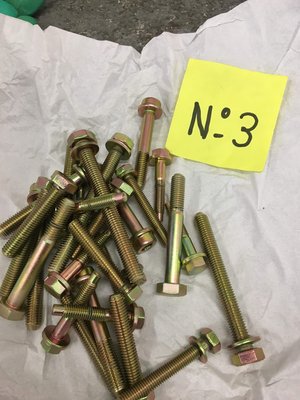

<oo> Aujourd’hui la société qui me fait la bichro ,ma envoyé une photo en attendant de récupérer les pièces qui seront fini d’ici la fin de la semaine.
Jolie petite attention bien appréciée.

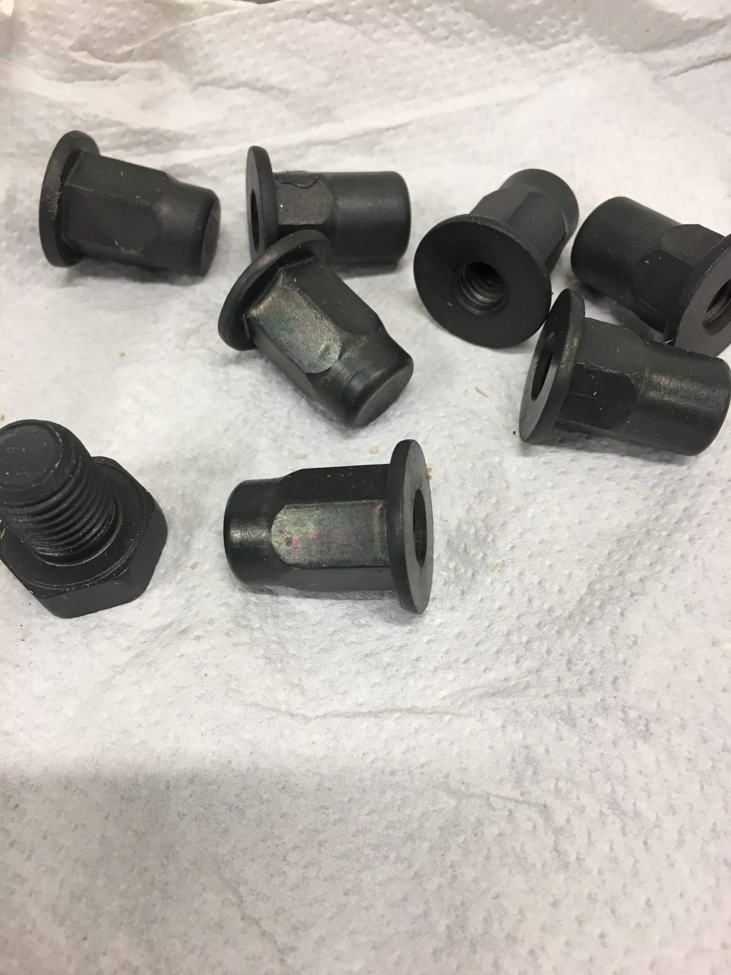

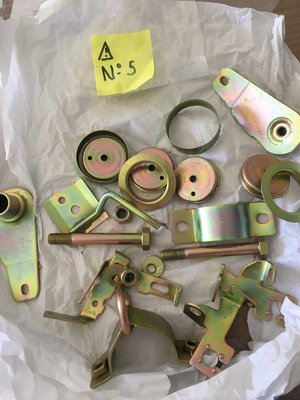

Aujourd’hui j’ai reçu d’autre photos de mes pièces en traitement.

Lilive impossible de donner un tarif au kilos pour moi les 18/19 kg que je fais faire étaient sablé et polis et toutes les vis rondelles écrous sont fait à l’attache ( meilleur qualité qu’en Tonneau ) donc beaucoup de main d’œuvre.
Le mieux est de leur envoyer une photo des pièces ,le poid et la qualité voulue.

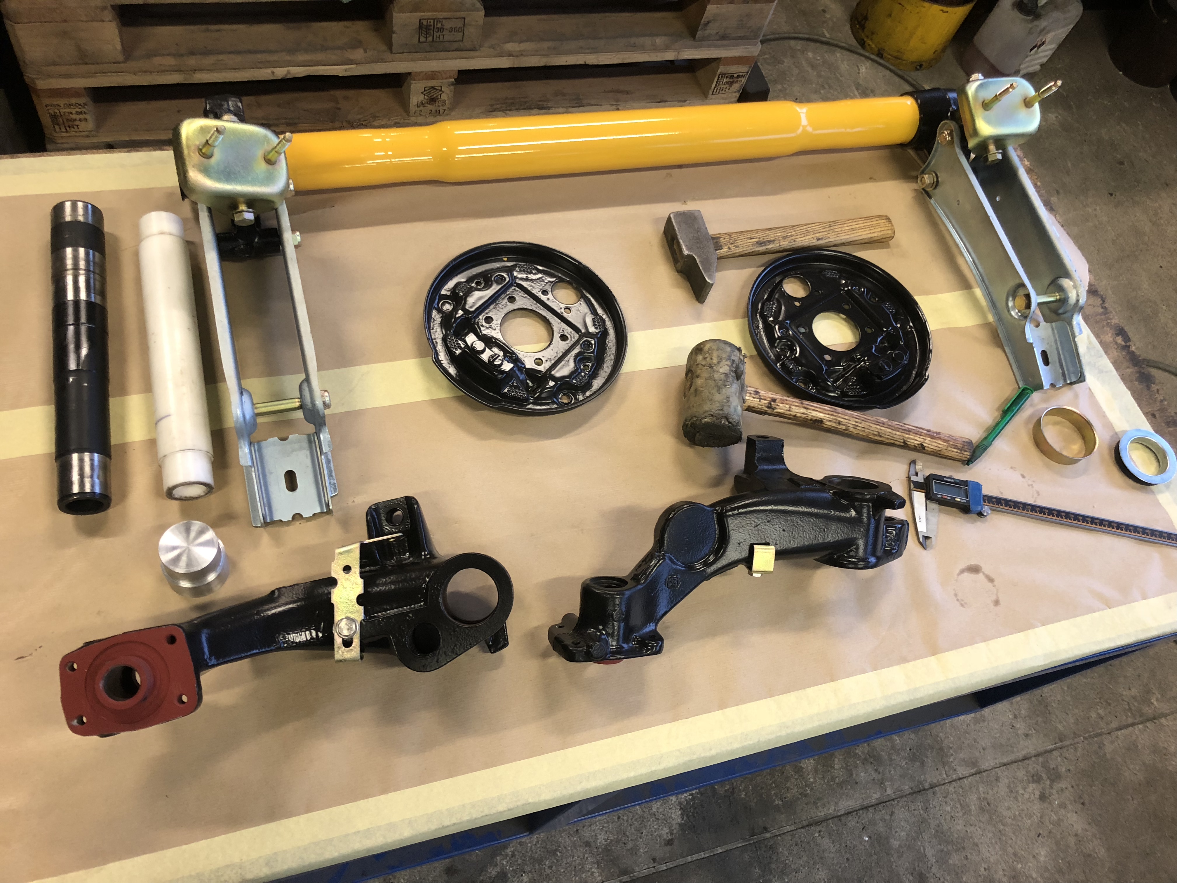

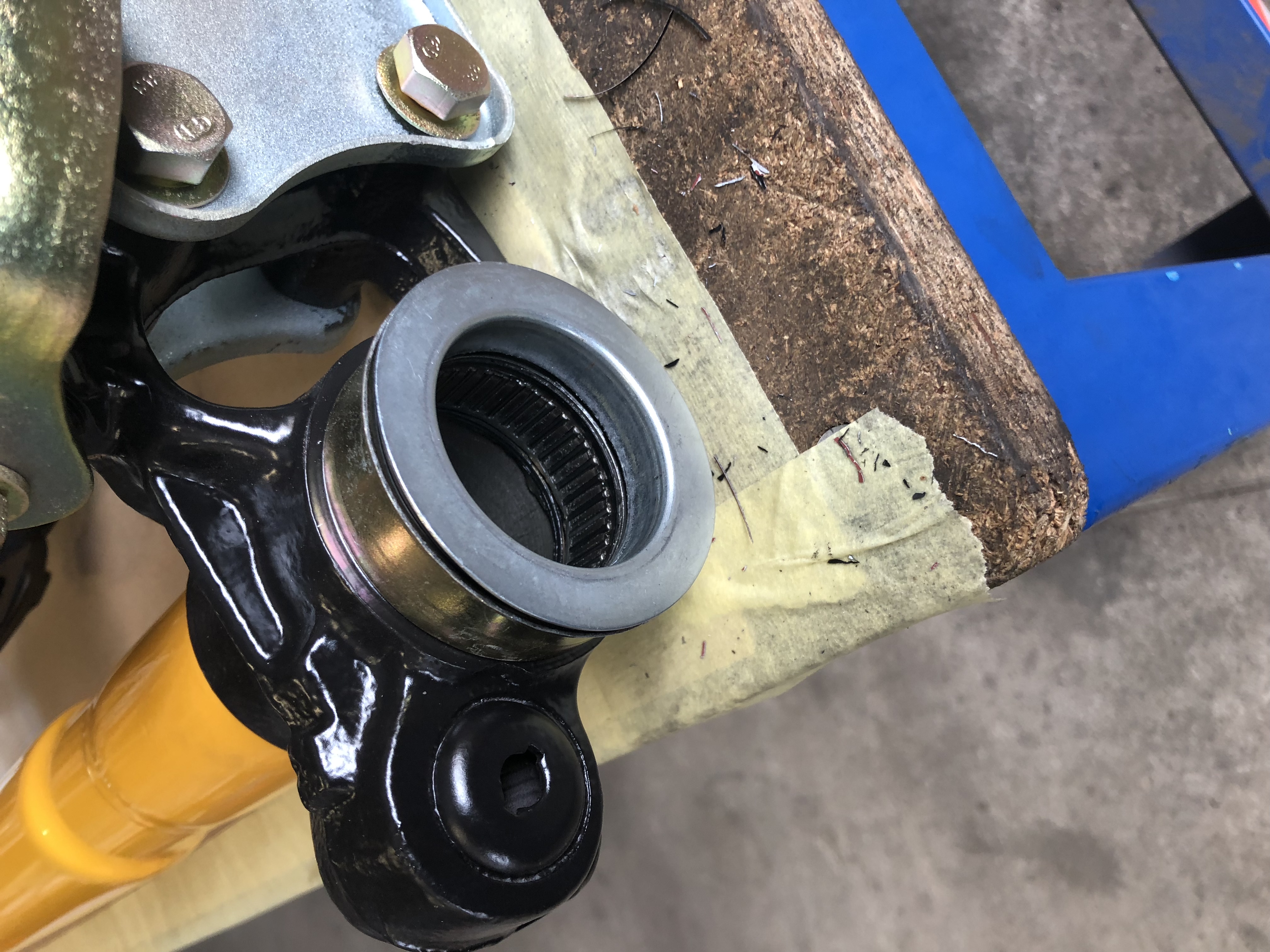

Salut à tous aujourd’hui j’ai rattaquer le travail sur le futur train arrière de titine avec pose de la bichro des roulements bagues et joints à lèvres.

Attention avec la position de la visserie de fixation des amortisseurs.... penses bien que ça doit être démontable une fois sous l'auto :)
