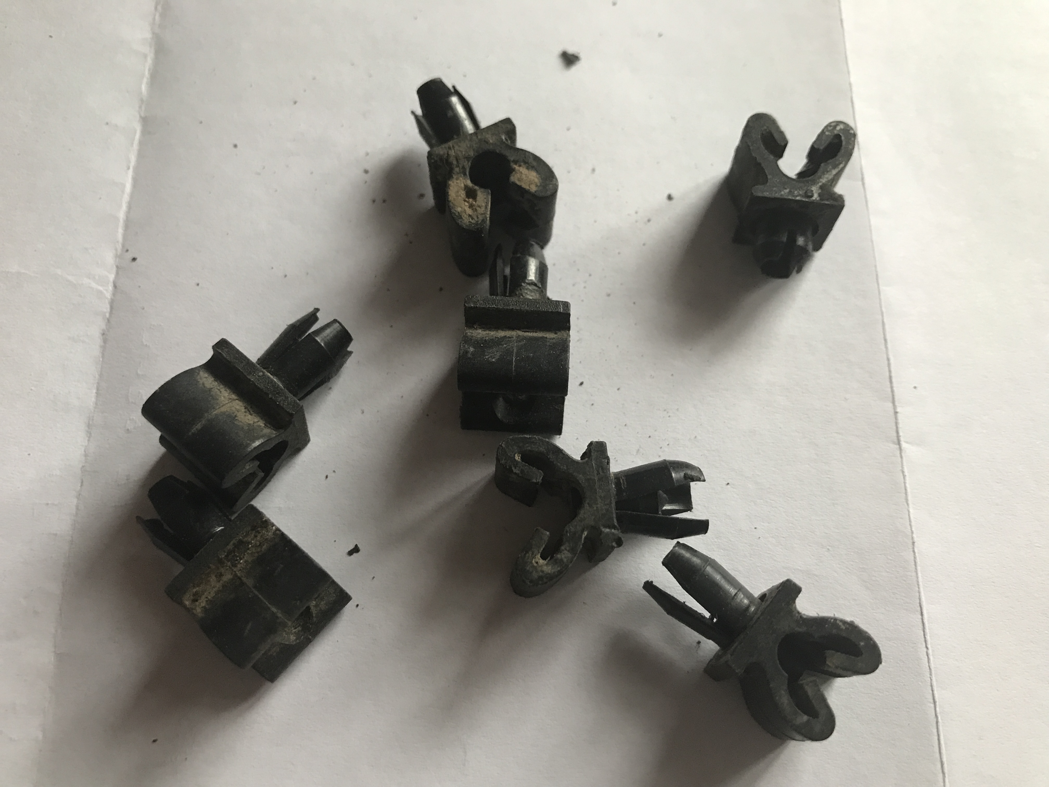

Je reste toujours impressionné par le boulot réalisé :blush: :ok: vraiment je t'envie car je suis incapable de faire ça :(
Même ma rallye remonté par un pro n'est pas aussi nickel :ok:
Messages : 4236
Been thanked : 390 times
Re: 205 Rallye Réplique Gr.A
C'est ce modèle que tu as besoin?
Si oui je ramène cela cet après midi :ok:

J'aimerai aussi reprendre la ligne d'essence sur la mienne, plus très fraîche . Tu as remis du tuyau rislan neuf comme d'origine il me semble?
On peut trouver ça oû stp? :unsure:
Messages : 4741
Has thanked : 813 times
Been thanked : 856 times
c'est Marco qui me l'a donné :)
