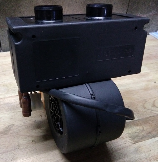

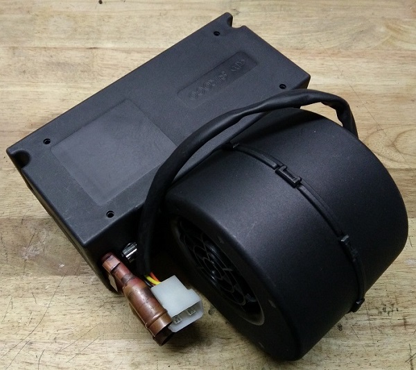

Salut à tous,
A défaut de ne toujours pas avoir encore les canons de réglage :angry: , oui oui ça n'a toujours pas bougé de ce côté là, j'ai donc réceptionné ça la semaine dernière :
Bloc chauffage SIROCO montés sur la DS3 WRC, C2 R2, 208 R2,... Pour seulement 80€ le bloc avec le faisceau et des gaines de ventilation.
Avec le bloc d'origine pour comparer :o :

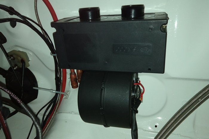

Et donc le week-end dernier, j'ai monté le bloc chauffage dans la 205 et comment dire... :o
...V'la la place que j'ai maintenant sous la planche de bord :yeah:
J'ai collé mes écopes en fibre sous le tableau de de bord :
Ensuite j'ai fixé le bloc sur le tablier :

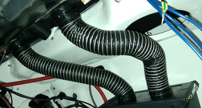

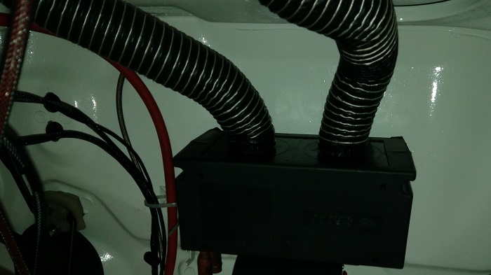

Et montage des gaines de ventilation :
Il me reste à commander les durites de C2 R2 MAX et le montage sera définitivement terminé. Et après il faudra que je repositionne le faisceau sous la planche de bord.

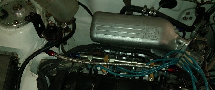

Voici une photo de la rampe d'injection de 106 Kit-Car et du régulateur une fois monté :

ledouze a écrit :Vraiment du beau boulot :ok:
balouba a écrit :+1 magnifique :ok:
Merci beaucoup les gars :ok: , mais vivement quelle soit sur ces roues car j'en ai marre d'attendre depuis 2 mois :boxt:
olivF2000 a écrit :Le meme chauffage que dans la mienne :ok: tu as une photo des durits de C2 r2 max :unsure:
Non, parce que j'ai pas encore commandé les durites mais dès que je les ai je te fais ça. :ok:
