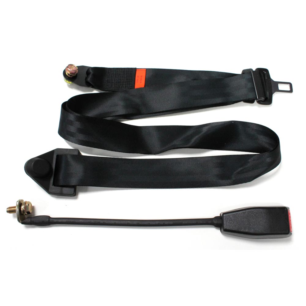

si,c'est plaisant,en fait,je ne sais pas comment faire pour les boucles de ceintures coté sièges pour les fixer avec des baquets et avec le nouveau ct j'ai peur de me faire allumer :unsure:

olivF2000 a écrit :si,c'est plaisant,en fait,je ne sais pas comment faire pour les boucles de ceintures coté sièges pour les fixer avec des baquets et avec le nouveau ct j'ai peur de me faire allumer :unsure:
Moi j'ai vissé des boucles arrières dans les vis de plancher autour du frein à main, c'est toujours passé :ok:

Merci Jean,c'est ce que je cherchais à savoir, je vais étudier cette possibilité :ok: mais pas avec ces baquets là sûrement des basculant de route ;)

J'ai vissé les boucles de ceinture avec la vis qui tient l'équerre du baquet (pas de photo possible pour l'instant, l'AX n'est pas à la maison). ;)
J'ai utilisé des ceintures de 2CV (à enrouleur, hein, la phot n'est là que pour montrer le point fixe :p ) :

Je ne me rappelai pas que tu avais des baquets dans l'ax,impecable alors :ok:
