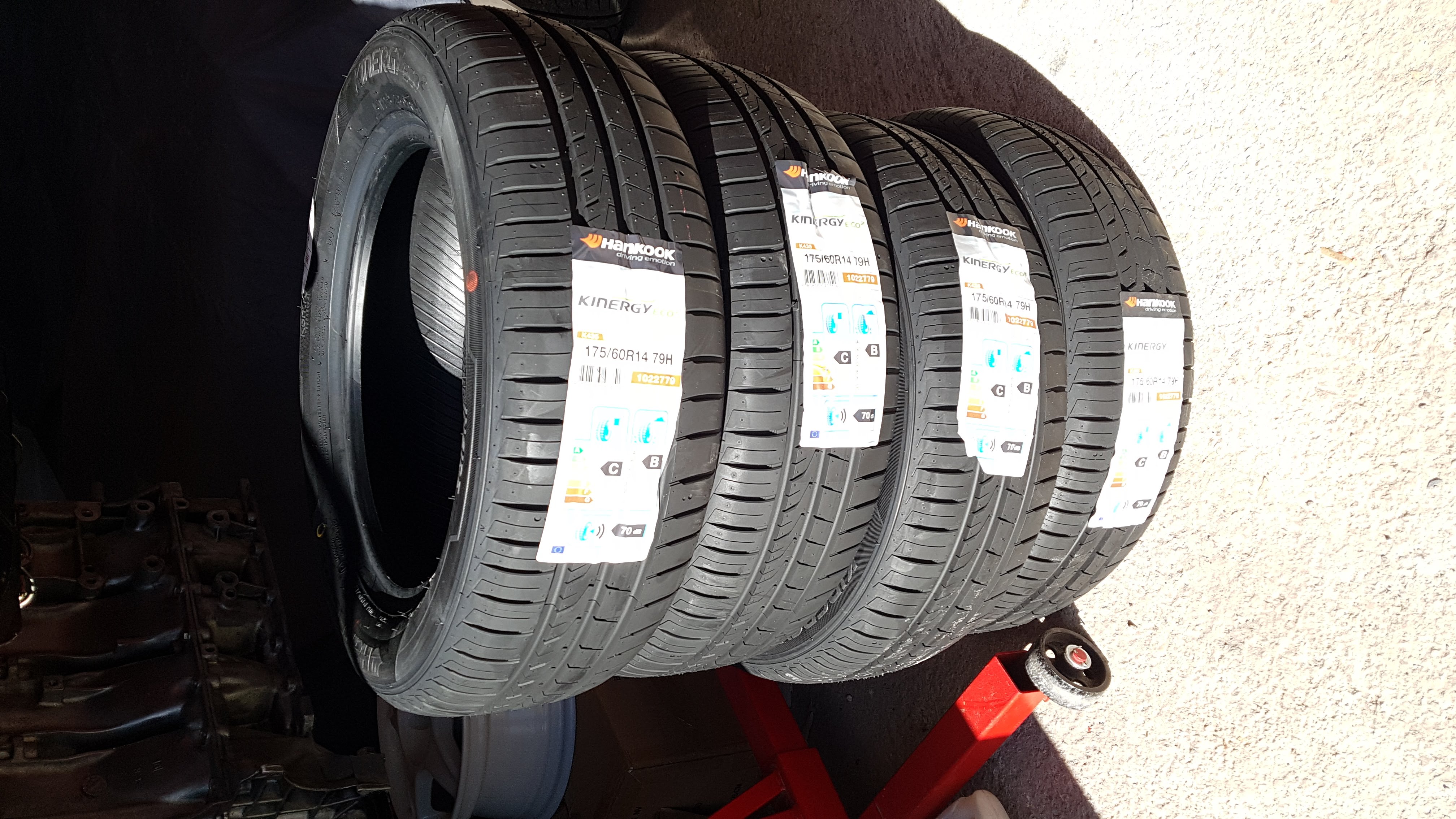

Les pneus en 175/60X14 pour les jantes d'XSI sont commandés :ok: ainsi que les butées de talonnages spécifiques (je me suis rendu compte qu'il y avait 2 hauteurs différentes sur les 106) qui devraient empêcher la roue AR de taper le pare-choc AR en compression (pb que j'avais sur ma blanche à l'époque :unsure: )

Tu peux expliquer cette histoire de butée,je ne comprends pas :unsure:
Messages : 13513
Has thanked : 485 times
Been thanked : 1119 times
Re: Les autres autos de la famille...
C'est simple, regarde: :mrgreen:
https://www.piecesautodiscount.fr/parts ... el-106.htm
Sur les 106 "roues en 13" comme la mienne, c'est la butée 48mm mais quand tu montes une roue en 14", le pneu touche le plastique du passage de roues derrière le PC AR, je suppose donc que les XSI , Rallye etc ont la butée en 56mm (sachant que les plastiques derrière le PC sont identiques) :unsure:

OK,mais en 13" tu as quelle dimension de roues ? c'est pas idem au 14" ?
Messages : 13513
Non justement , je suis en 165/65x13 mais un pote qui a un centre de CT m'a fournit le papier indiquant que le 175/60x14 était également homologué :ok:

Les pneus sont arrivés: :ok:
Par contre, pour le montage, il va falloir attendre que je sois en état de reprendre le boulôt :crying:
