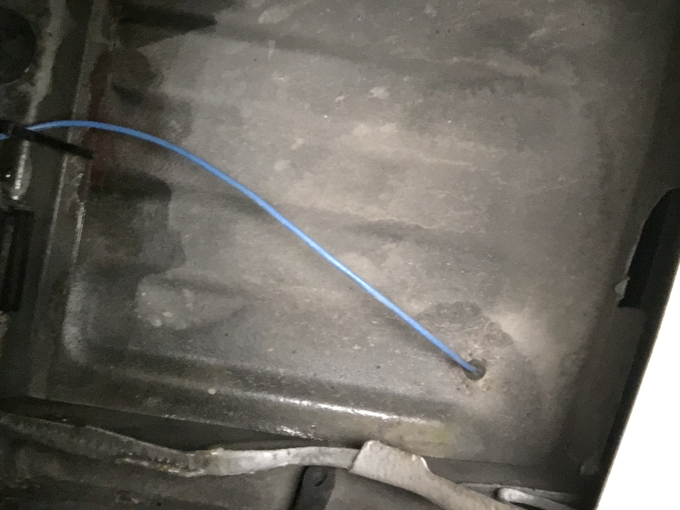

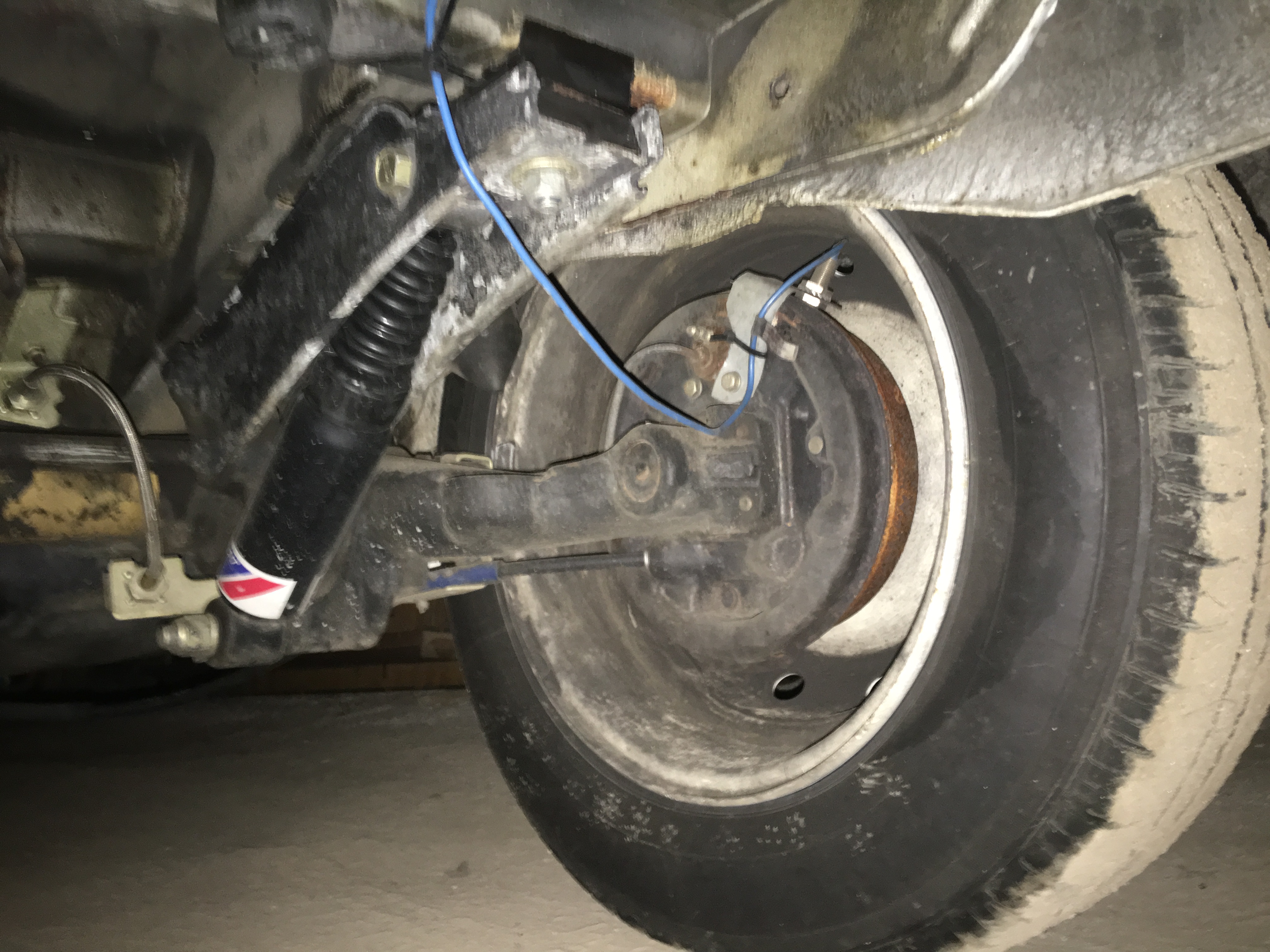

Voilà le mien
Le clip de tapis de coffre remplacé par un clip en caouëtch.
Le fil passe sous la banquette arrière, sous le capitonnage du passage de roue puis sous le joint de porte et remonte par derrière la boite à gants et sort entre le tdb et le pare-brise.
