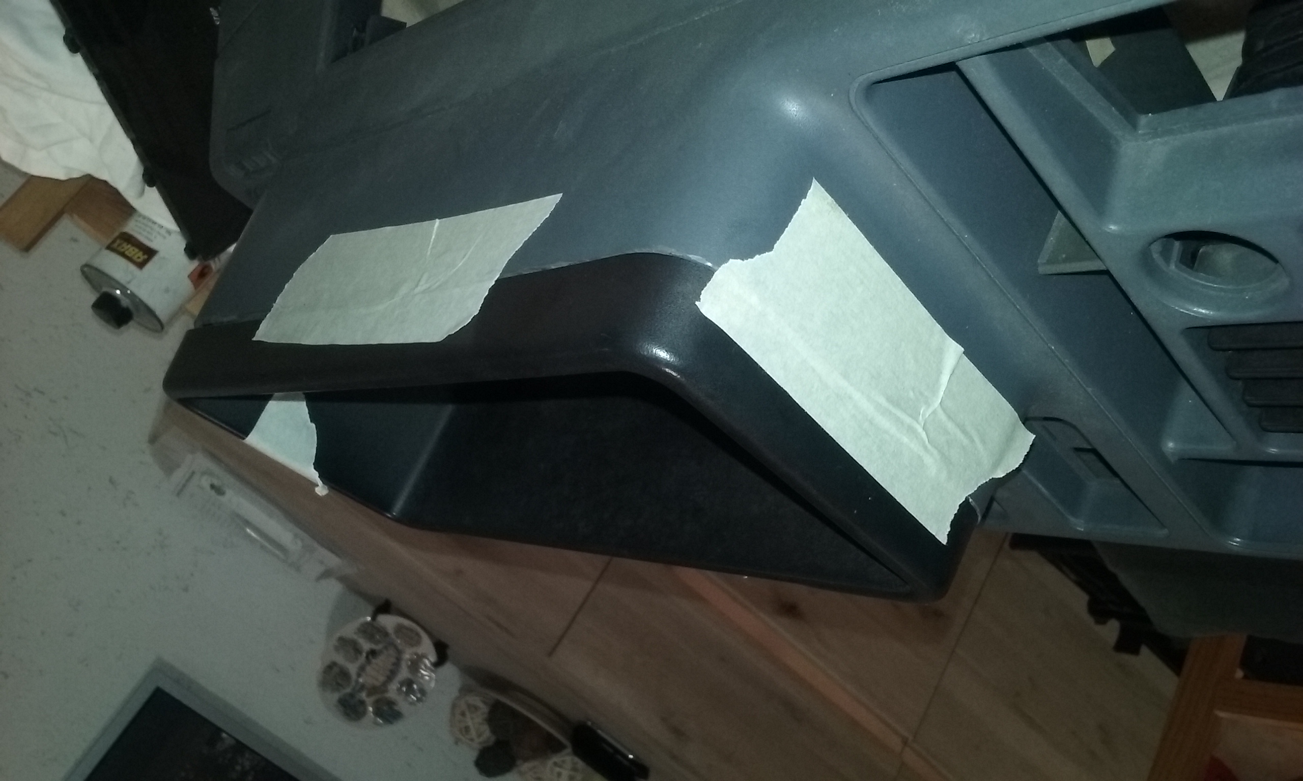

La suite de mon chantier tdb plastoc de m... :lol:
Tout est tellemnt abimé et cassant,surtout la partie de dessus(surement trop pris le soleil) que je dédide de repartir d'une planche de bord d'ax normale en adaptant ,expliquations: une planche de sport ou Gt avec compteur ph2 possède une casquette demontable pour le montage de ce fameux compteur que ne possèdent pas les ax normales ou le compteur rentre direct car légerement plus petit <_<
Il faut donc faire une peu de découpage et de collage:
traçage avant dépoupe
un coup de dremel
un coup de dremel
ablation...
ablation...
collage des pattes découpées provenant de l'ancien tdb
collage des pattes de casquette découpées de l'ancien tdb

Voilà une nuit de séchage ,je fignolerai les ajustements demain :rolleyes:
mise en place de la casquette pendant le sechage des pattes
