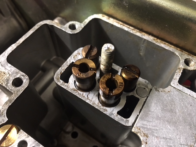

Depuis Octobre tout semblait rouler normalement dans le meilleur des monde.
Mais voilà !!! les soucis n'étant pas réservés qu'aux autres, me voilà avec mon lot. :crying:
Hier je prends la rallye pour aller voir mon père à l’hôpital de Reims. petit passage avant pour récupérer ma maman et la 308 du papa car maman en Rallye, je suis pas sûr !!! :mrgreen:
Aller super, petites route de champagne et belles envollées pour mon TU.
Mais le retour !! Au secours..... :blush:
L'auto a calée à un stop après 15 mn de route et j'ai eu du mal à la faire repartir.
Ensuite toute la route le regime de ralenti restait coincé entre 3 et 4000T voir un peu plus parfois !!! :blink:
quand je la forçais a redescendre elle me faisait un bruit de tracteur qui ratatouille grave !
Par contre sur la route, hormis un bon ratatouillage entre 3 et 3500T, aucun bruits suspects et elle fonctionnait bien.
Une foi rentré, et coupée la bête, une grosse odeur d'essence dans l'échappement.
j'avais déjà eu un p'tit prémice il y a quelques semaines mais revenu très vite alors je me suis pas inquiété.
Mais là, çà sent la dépose des carbus pour ce matin et une bonne vérif pour commencer. Ensuite on verra.

Apres une première inspection ce matin, je pense avoir trouvé. A confirmer avec un essais routier cet aprem. :mrgreen:
J'ai déposé tous les gicleurs de mes carbus et mis un bon coup de soufflette dedans pour commencer et en vérifiant si mes pompe de reprises n'étaient pas coincées ou autre je me suis aperçu qu'une des deux ne revenait pas bien a sa place ! Elle était en parti coincée par le tuyau de dépression qui va du corps gauche à la capsule de l'allumeur. je l'avais fait passé par en dessous pour ne plus voir ce tuyau. :p
Mes bougie étaient très noires et pleine de suie !!!
sinon j'ai rien remarqué de super étonnant. Juste un peu d'humidité dans les carbus sur les têtes de gicleurs et un peu de mayo dans le manchon entre la boite à air et le filtre à air.

tmrallye a écrit :Alors François, c'était quoi au juste ? la pompe de reprise bloquée par le tuyau et un peu de givre dans les carbus ?
Que dis ton essai de cet aprèm ?
J'ai été faire un ptit galop d'éssais en fin d'aprèm et tout semble rentré dans l'ordre. :ok:
Je dirais que c'était ma pompe de reprise qui était bloquée a mis ouverture !!!
Quand j'ai remis la rallye en route il y avait un paquet de suie qui sortait du DEVIL !!! :D
j'espère que tout continuera dans ce sens.
une petite synchro par dessus et top nickel !!!
