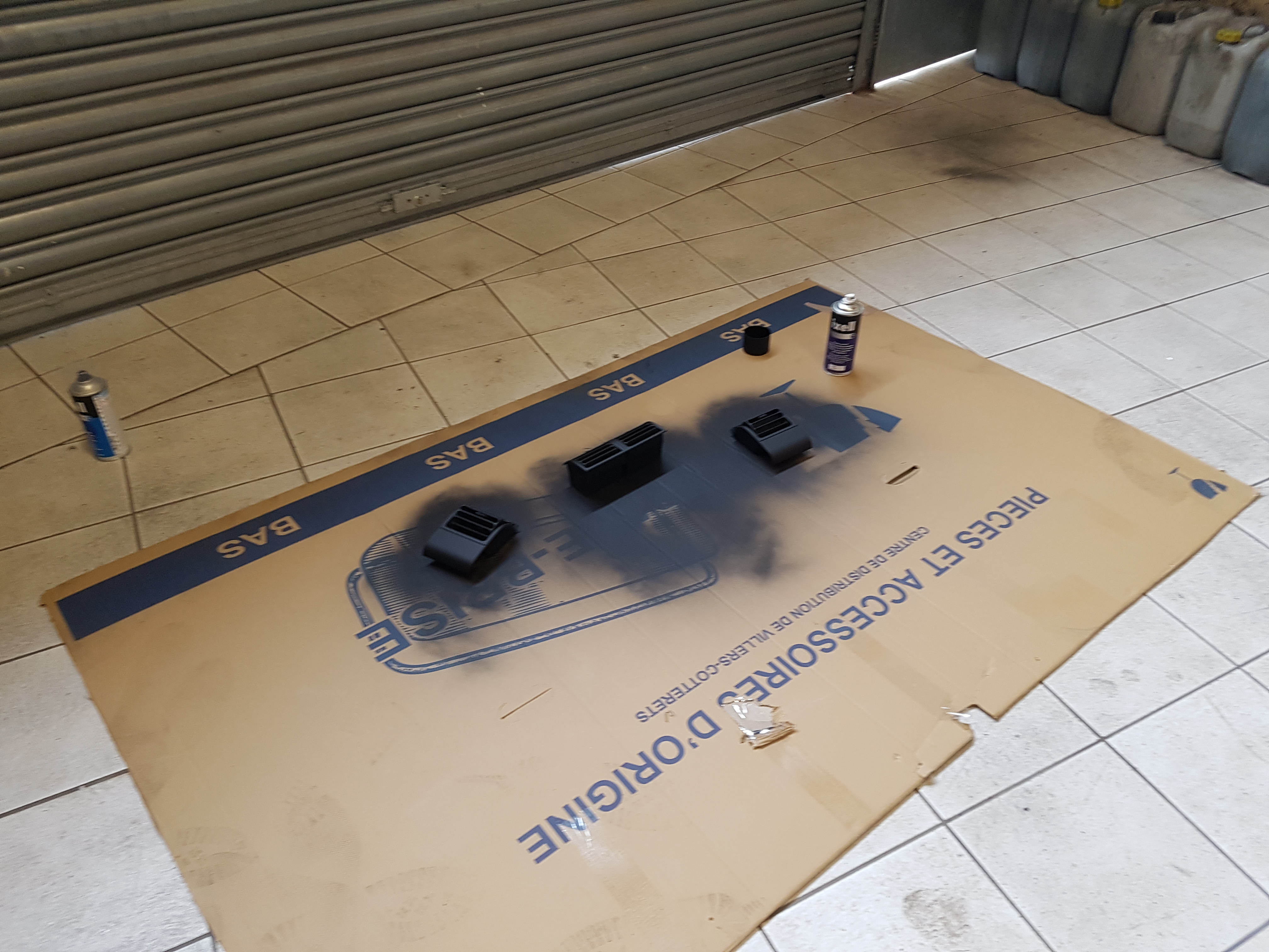

Stef va me reprendre les plastiques intérieurs (aérateurs, triangle de casquette..) pour enlever les restes de peinture grise et autocollants carbone de la période tuning.
Un coup de sa peinture magique ABS granuleuse. :rolleyes:

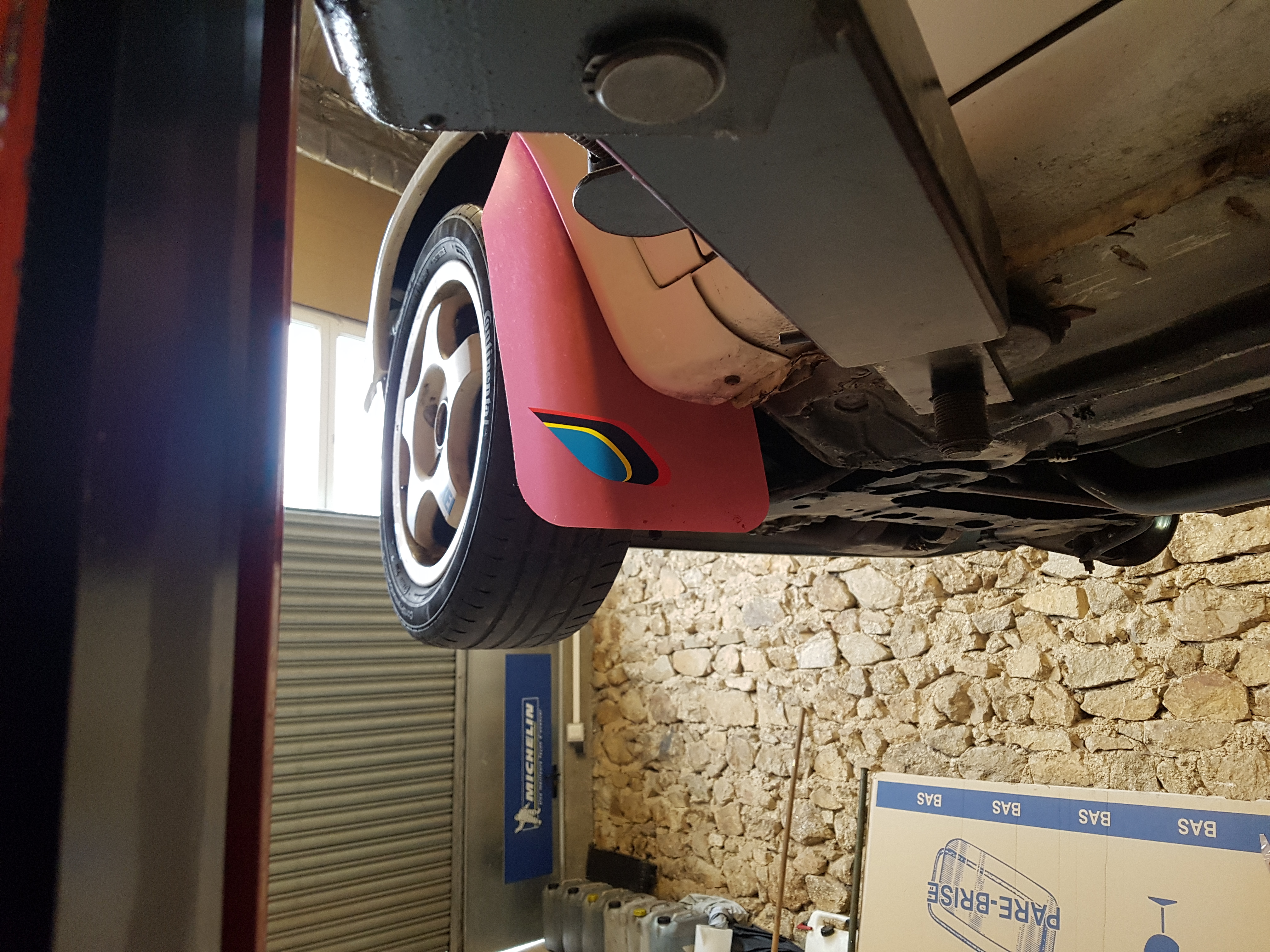

Puis perso des bavettes (j'ai piqué l'idée à Jeannot) :rolleyes:

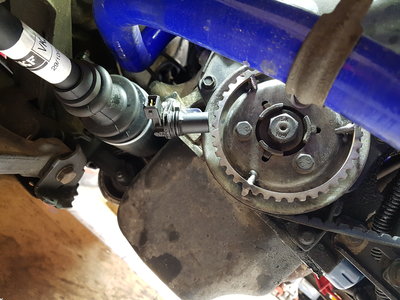

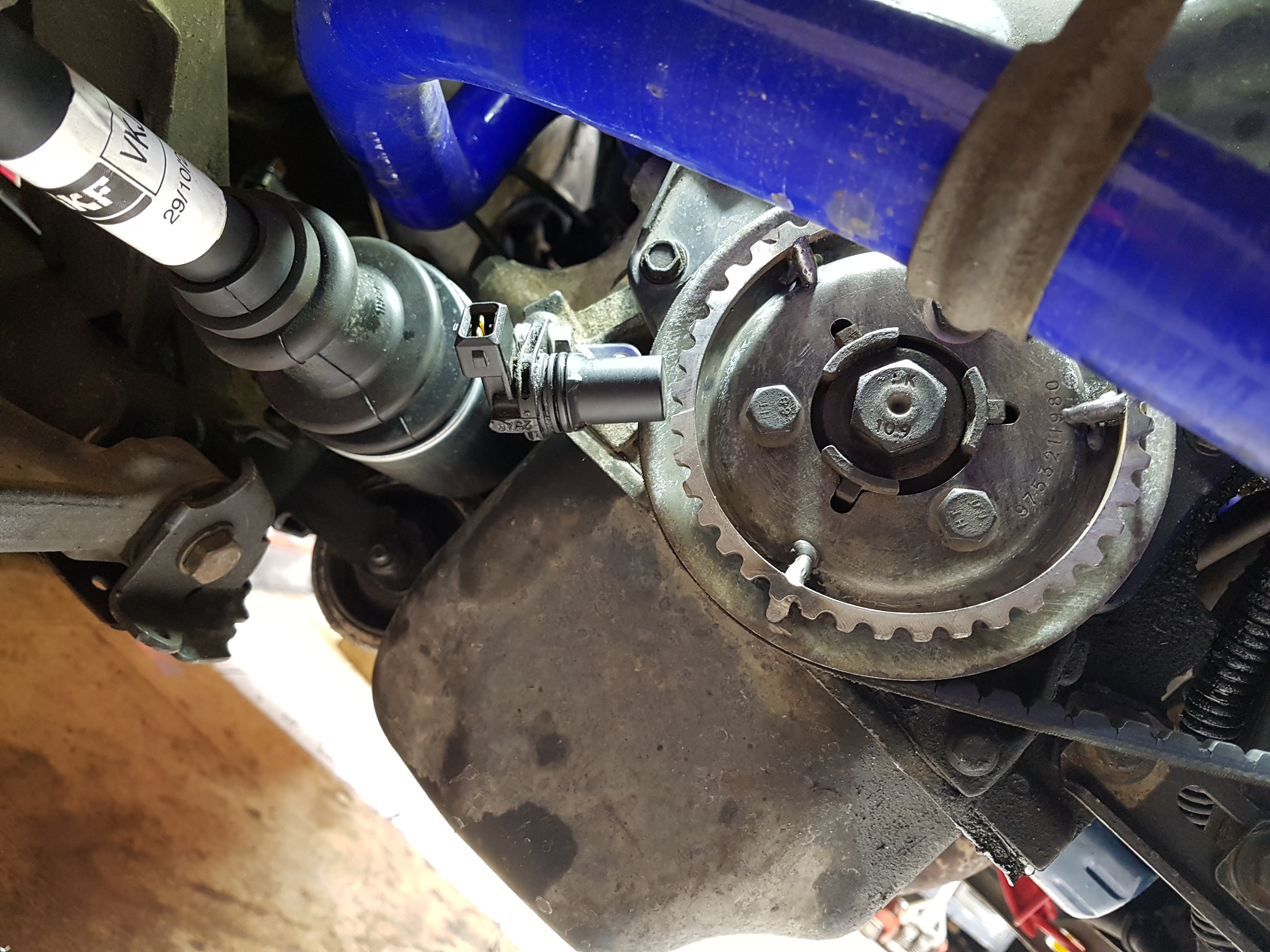

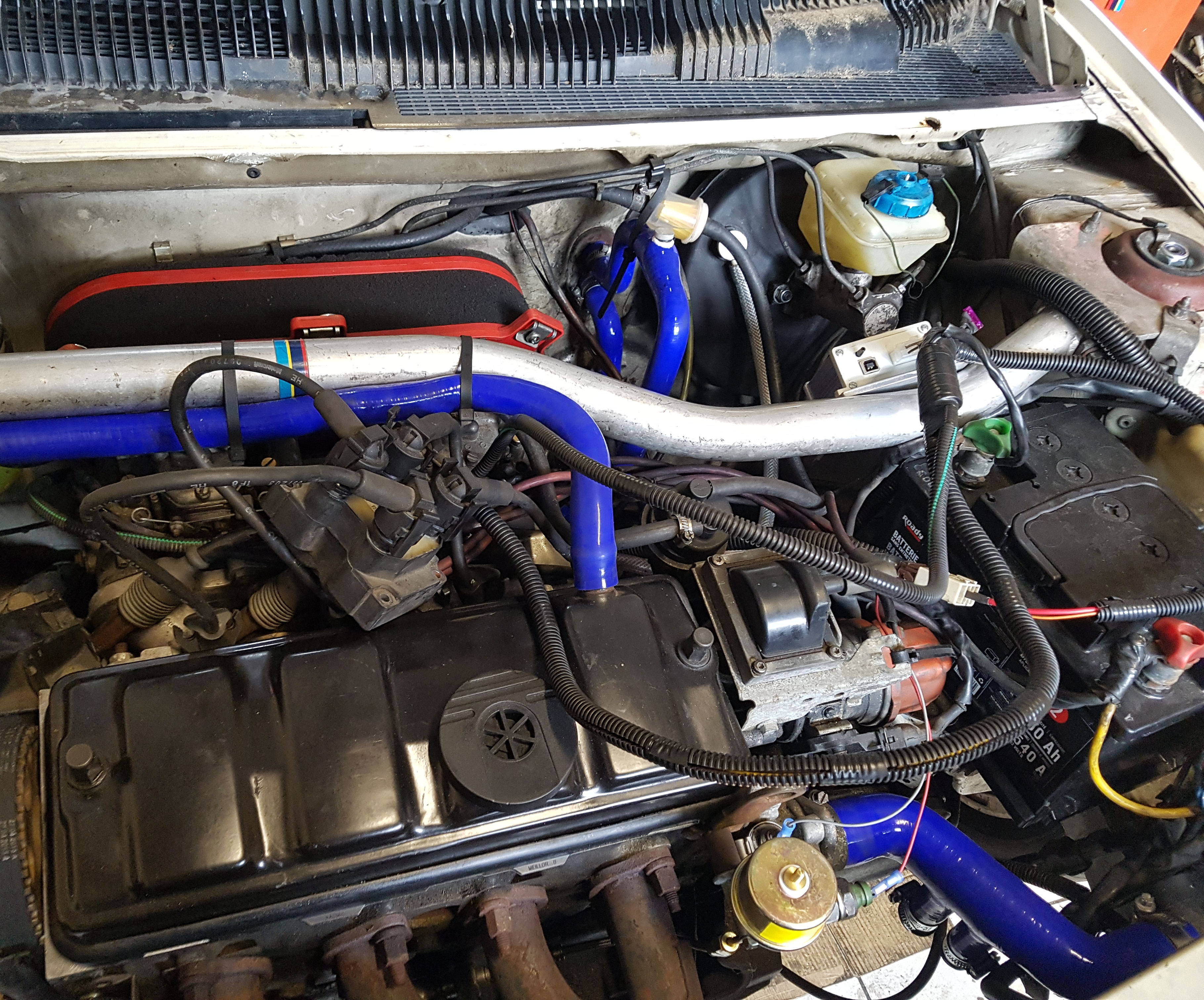

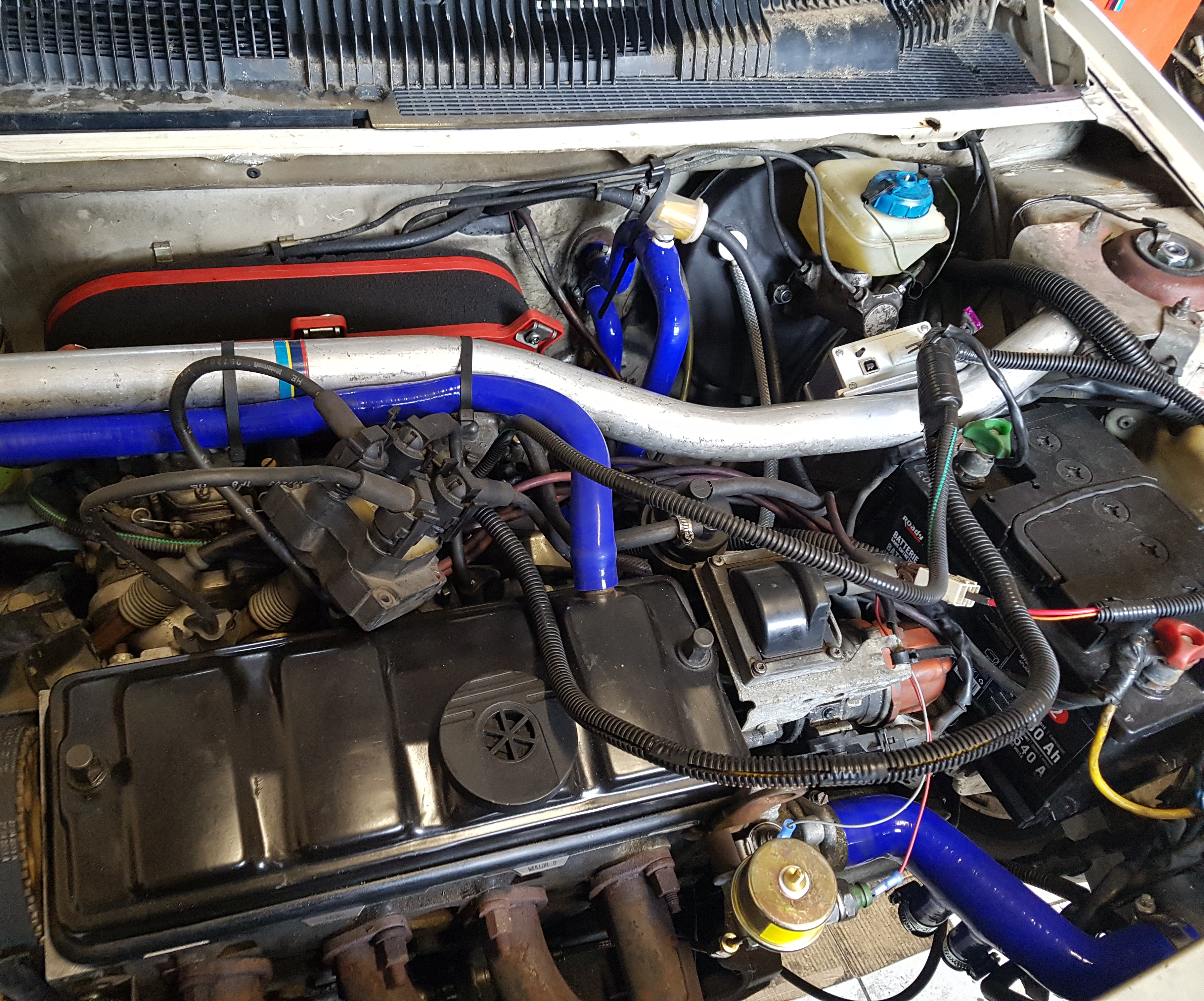

De notre côté, on s'attelle à l'allumage électronique avec Alex.
Montage de la poulie dentée et du capteur pmh
On jette l'allumage (bobine et boîtier) dans le compartiment moteur.
On branche le pc, et..... RIEN :blink:
Impossible d'obtenir un signal de rpm potable, du coup, impossible d'allumer correctement... :(
C'est "merguez partie" à chaque de démarreur :wacko:
Il nous faudra l'après midi complète pour comprendre.
Après changement de la roue dentée, du capteur pmh, des masses, de la bobine jumo, du boîtier même par celui d'Alex....
Des heures passées sur le logiciel avec ses 2000 paramètres... <_<
Tout ça pour avoir l'éclair de génie à 20h...Le câble qui va au capteur pmh n'est pas blindé. Trop parasité, le boîtier n'a pas d'info régime stable.
On enroule à l'arrache un fil autour du faisceau qu'on relie à la masse. Et... Brooooaaap !
Ça fonctionne ! <oo>
Trop tard pour le peaufiner, je reprendrai le faisceau et m'amuserai sur le logiciel à la maison. ^_^

fred01 a écrit :Moi aussi ca m'interresse pour en monter un aussi mais on peut pas garder le capteur d'origine pour le PMH?
Le capteur d'origine ? Sur une rallye ? T'es sûr que tu as un Tu24 toi ? :mrgreen: :lol:
lex
Messages : 360
Localisation : Loire 42
Has thanked : 81 times
Been thanked : 116 times
Re: La rallye stéphano-ardécho-beaujolaise...
Message par lex »
T' à déjà vu un volant moteur de rallye avec un cible pour un pmh :lol: . Concrètement le capteur d' origine du tu24 sert à rien car il voit passer qu' un seul trou !

fred01
Messages : 1283
Localisation : 01
Been thanked : 105 times
Message par fred01 »
Ti guiom a écrit :Merci les copains ! :ok: :ok: :ok:
Je parlais du capteur sur la boite de vitesse peut on pas le récupérer pour l'utiliser bien sur en modifiant le volant moteur.
Et au fait oui moi j'ai un TU24 sous le capot
Ti guiom
Messages : 880
Has thanked : 148 times
Been thanked : 122 times
Message par Ti guiom »
fred01 a écrit : Je parlais du capteur sur la boite de vitesse peut on pas le récupérer pour l'utiliser bien sur en modifiant le volant moteur.
Non tu ne peux pas modifier le volant moteur... Il te faut, si tu veux faire ça, un volant moteur de TU injection qui lui a la cible pour le PMH. Mais qui est aussi bien plus lourd... ^_^
C'est pour ça que Lex disait que le capteur que tu as ne voit rien d'autre qu'un trou béant.
D'ailleurs je pense que ce capteur n'est pas d'origine sur une rallye, c'est pour ça que je te charrie. :mrgreen:

On l'a tous ce machin qui sert à rien. Suffit de le démonter... Parce qu'effectivement rien ne passe en face de lui sur le volant moteur. :)
Ti guiom
Messages : 880
Ben l'idée de récupérer un volant moteur de TU injection et utiliser ce capteur se tient et n'est pas si mauvaise en soit...
Mais Teelck disait que ça faisait un volant moteur de quelques 400g de plus :o
Quand tu vois la montagne d'énergie que certains dépensent à les alléger justement. Ça serait con...
Surtout que la roue dentée qu'on a rajouté avec Lex, doit faire moins de 100g ^_^
Dommage de priver nos ralloches de leur rage à monter dans les tours quand même. On les fait tourner rond comme des injections déjà :lol:
