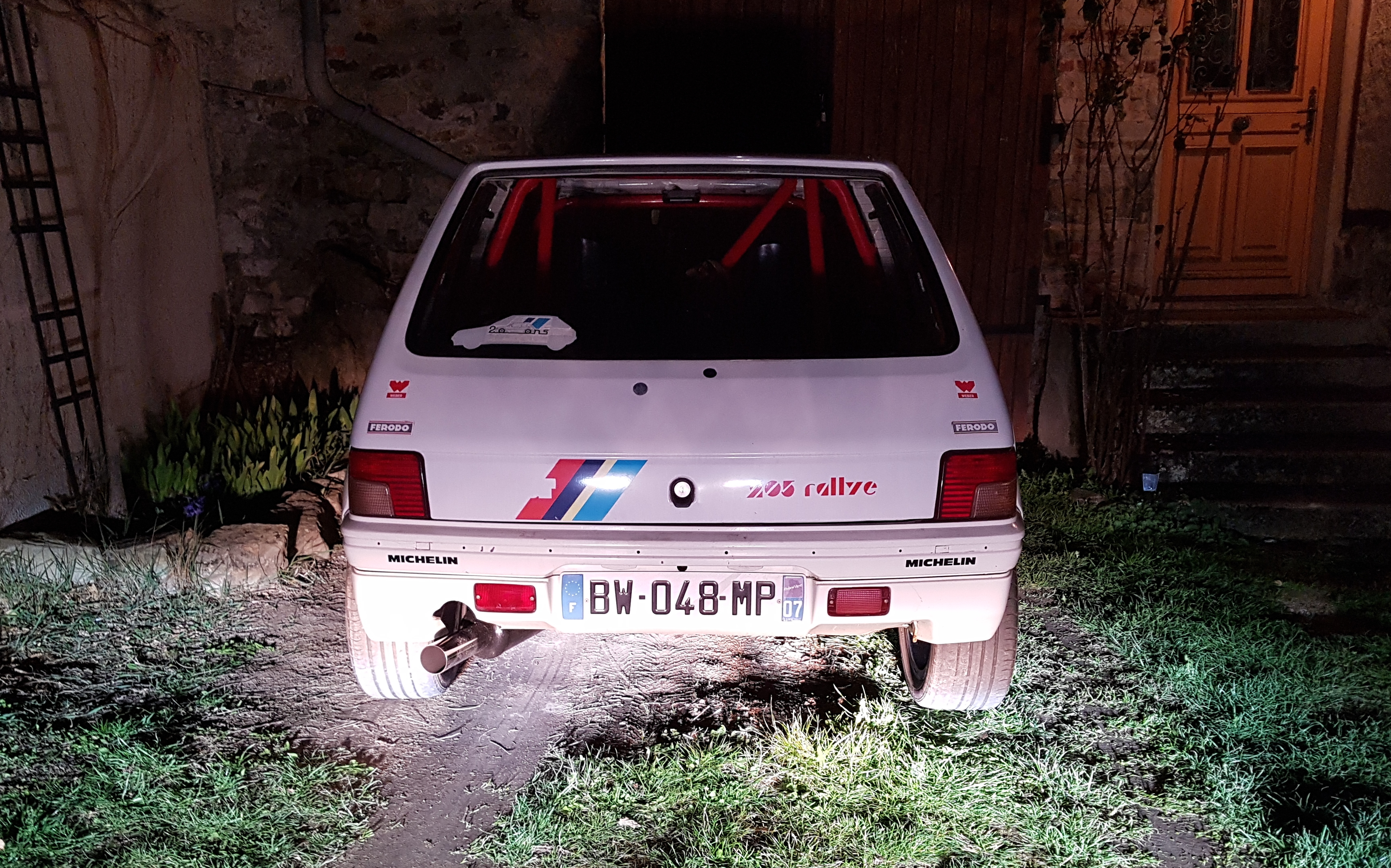

Et ce soir, le Flocon de Meije a retrouvé son beaujolais en rentrant par la route toute seule s'il vous plaît, avec un CT tout neuf. B)
Bonne pour le service pour 2 ans. :ok:
Manque encore un peu de boulot, des finitions, des réglages. Mais je crois que je vais aller au taff avec demain :yeah:

C'est passé au CT la bite sur la plaque d'immat. ?? :lol: :lol:
Beau boulot coupaings :ok:

gousk a écrit :C'est passé au CT la bite sur la plaque d'immat. ?? :lol: :lol:
Non la bite n'est pas restée très longtemps :lol:
Et puis le contrôleur a déjà été trèèès sympa (sièges fixes, harnais,...), la bite, ça aurait peut être été la provocation de trop :lol:
