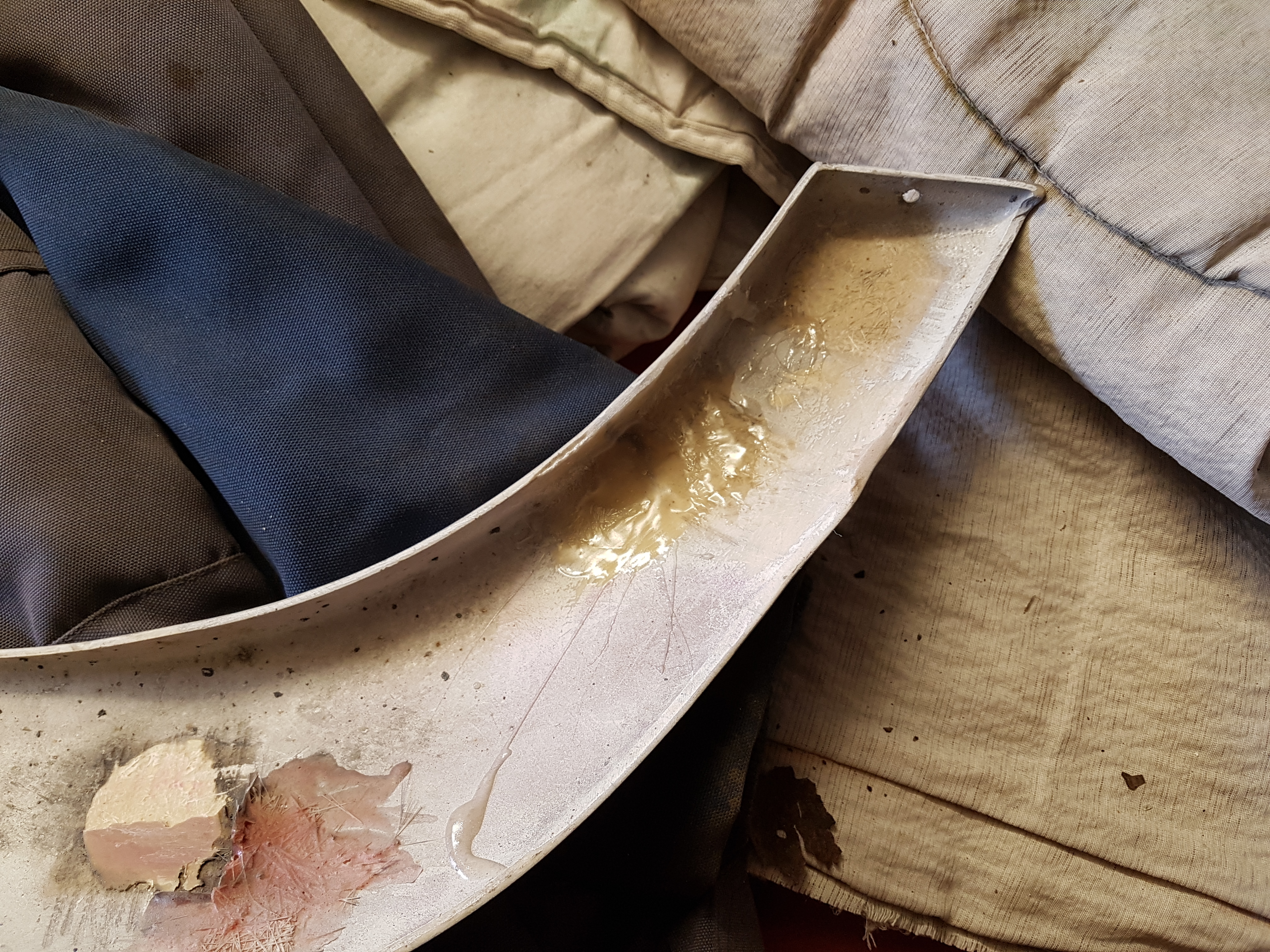

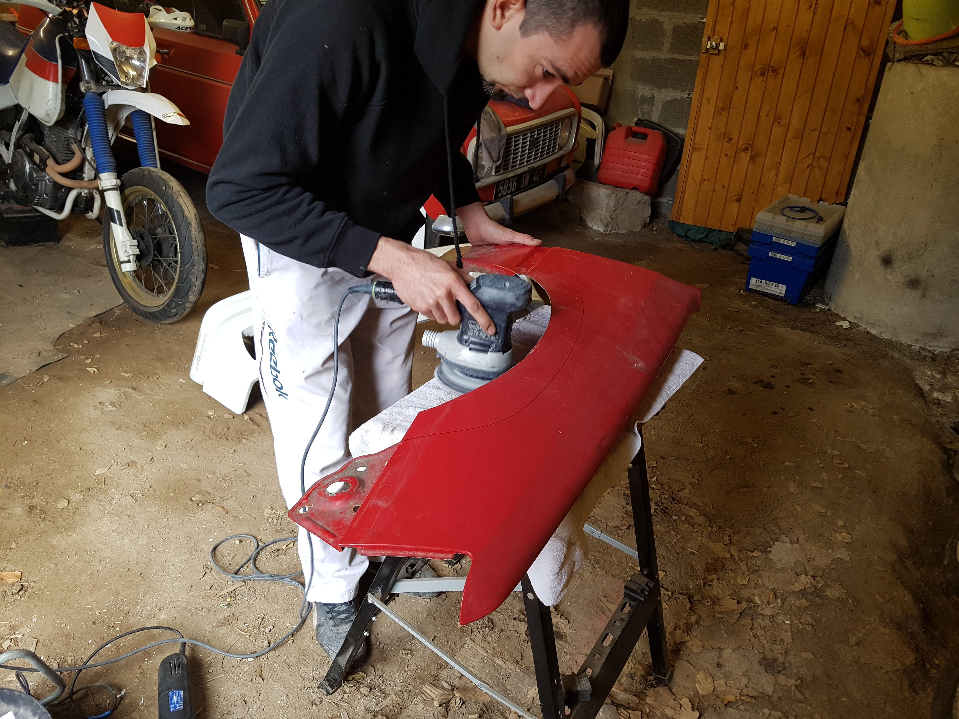

Le Stef était de retour dans le beaujolais ce samedi. Et ça a encore bien avancé.
Il était arrivé avec une extension d'aile refaite à neuf Découpe de l'aile et ponçage
