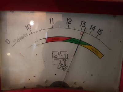

bob_063 a écrit :Ça permet juste de dire si le mélange air/essence est pauvre, normal ou riche
ton cardan est gradué style de 0,5 à 1,5 et avec 1 pour parfait (en théorie)??? c'est un cable électrique?
c'est un câble électrique entre la sonde et l'appareil ou un tuyau ?
Câble électrique
même question du coup vu ta réponse à la précédente :lol:

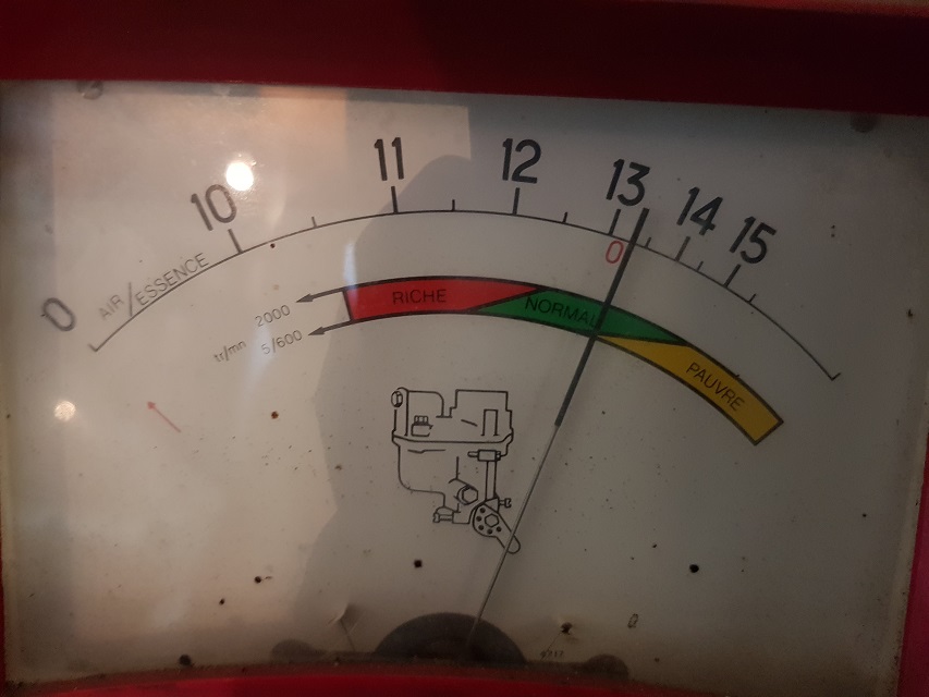

je viens de vous faire une photo du cadran, ca sera plus simple :)

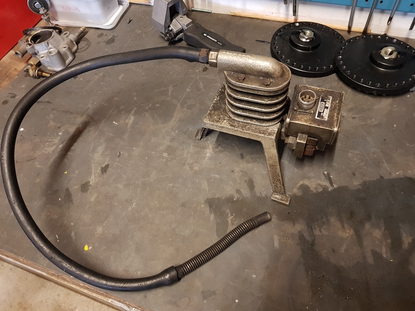

Ok t'as une photo de la sonde maintenant ? :mrgreen:
Cet outil couplé au collecteur phase 2 et tu te fais un réglage aux petits oignons :ok:

Lilive a écrit :Ok t'as une photo de la sonde maintenant ? :mrgreen:
C'est bien ce que j'ai prévu B)

C'est pas Marco qui avait récupéré l'outil Peugeot qui vient entre le collecteur et la station ?

Voici une photo de la sonde que je mets à l'échappement.
C'était bien un soucis de câblage !! J'ai refais quelques soudures, tout à l'air OK :ok: Maintenant que je sais que tout fonctionne, je vais reviser les quelques cables et autres tuyaux qui ont mal vieillis, m'équiper d'un collecteur avec 4 prises et je pourrais faire joujou avec cet appareil :ok:
Je vais aussi lire et relire la notice, surtout pour l'oscilloscope :lol:

Lilive a écrit :C'est pas Marco qui avait récupéré l'outil Peugeot qui vient entre le collecteur et la station ?
Aucune idée :unsure:
