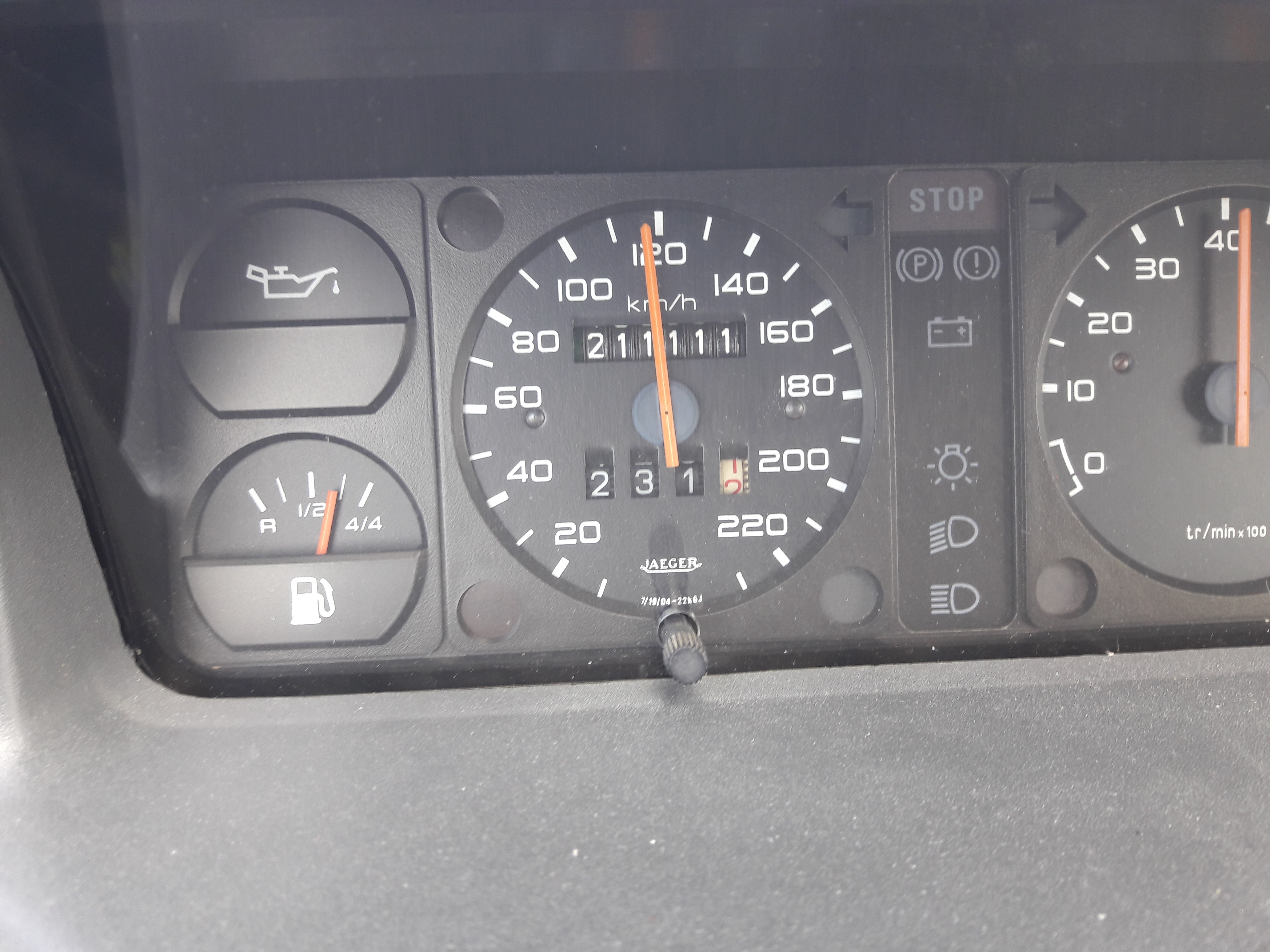

Passage des 1 sur le trajet du retour :mrgreen:

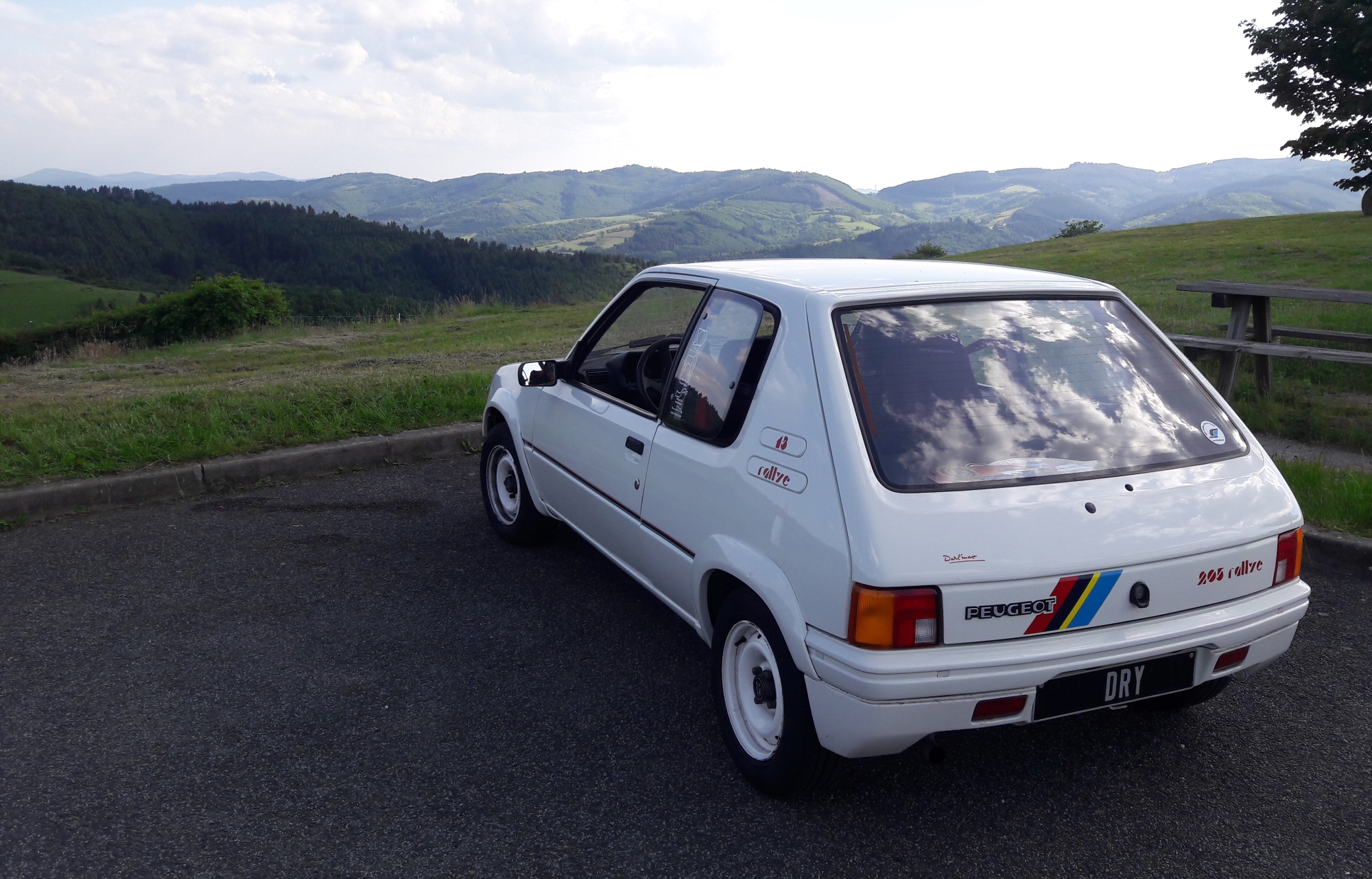

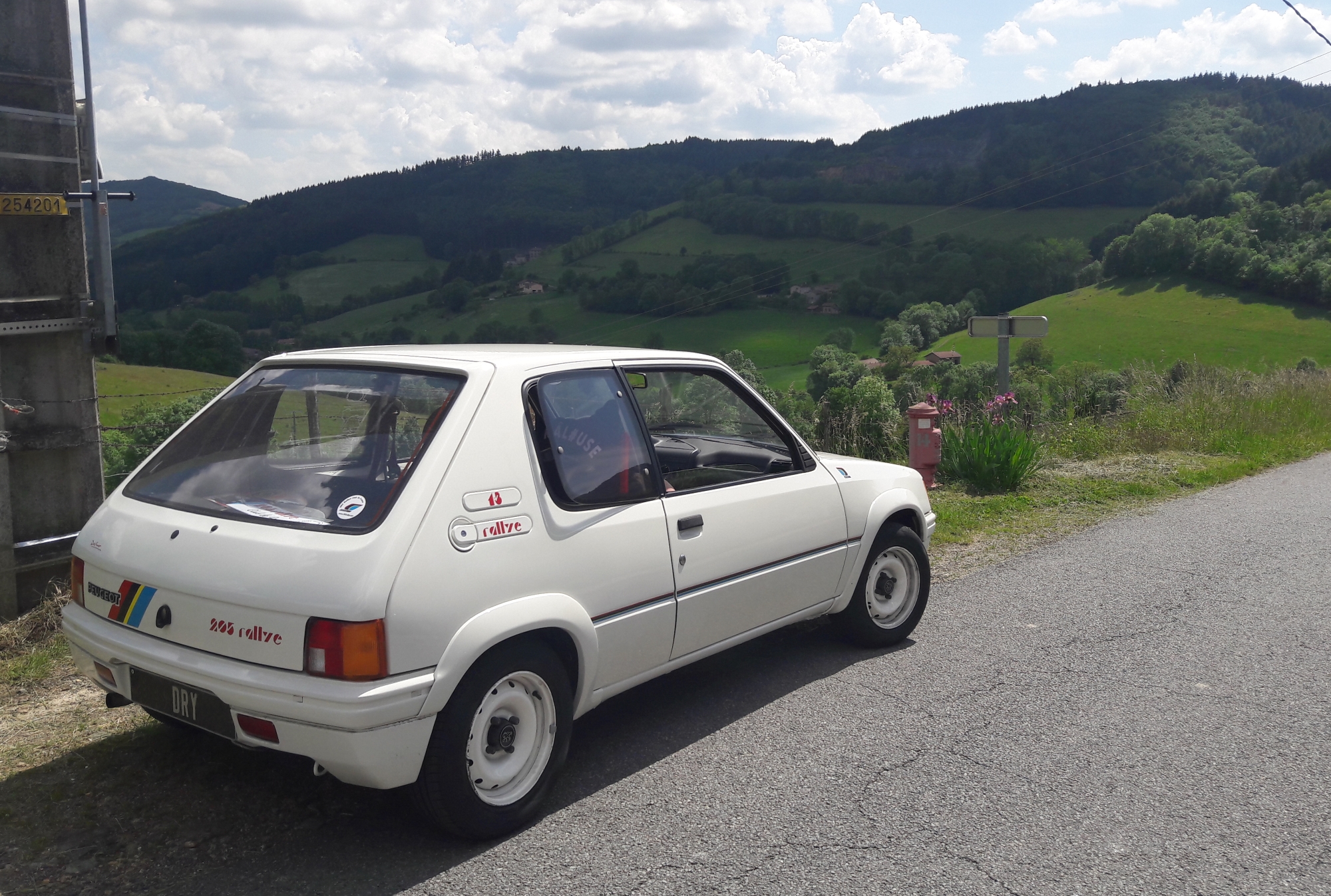

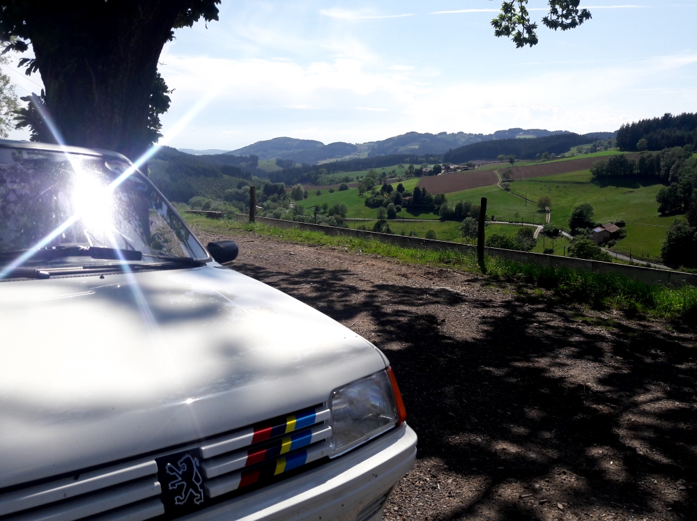

En route sous le soleil <oo>

Cette auto est superbe j'adore :ok:

Oui très belle auto et surtout un équipage génial.
