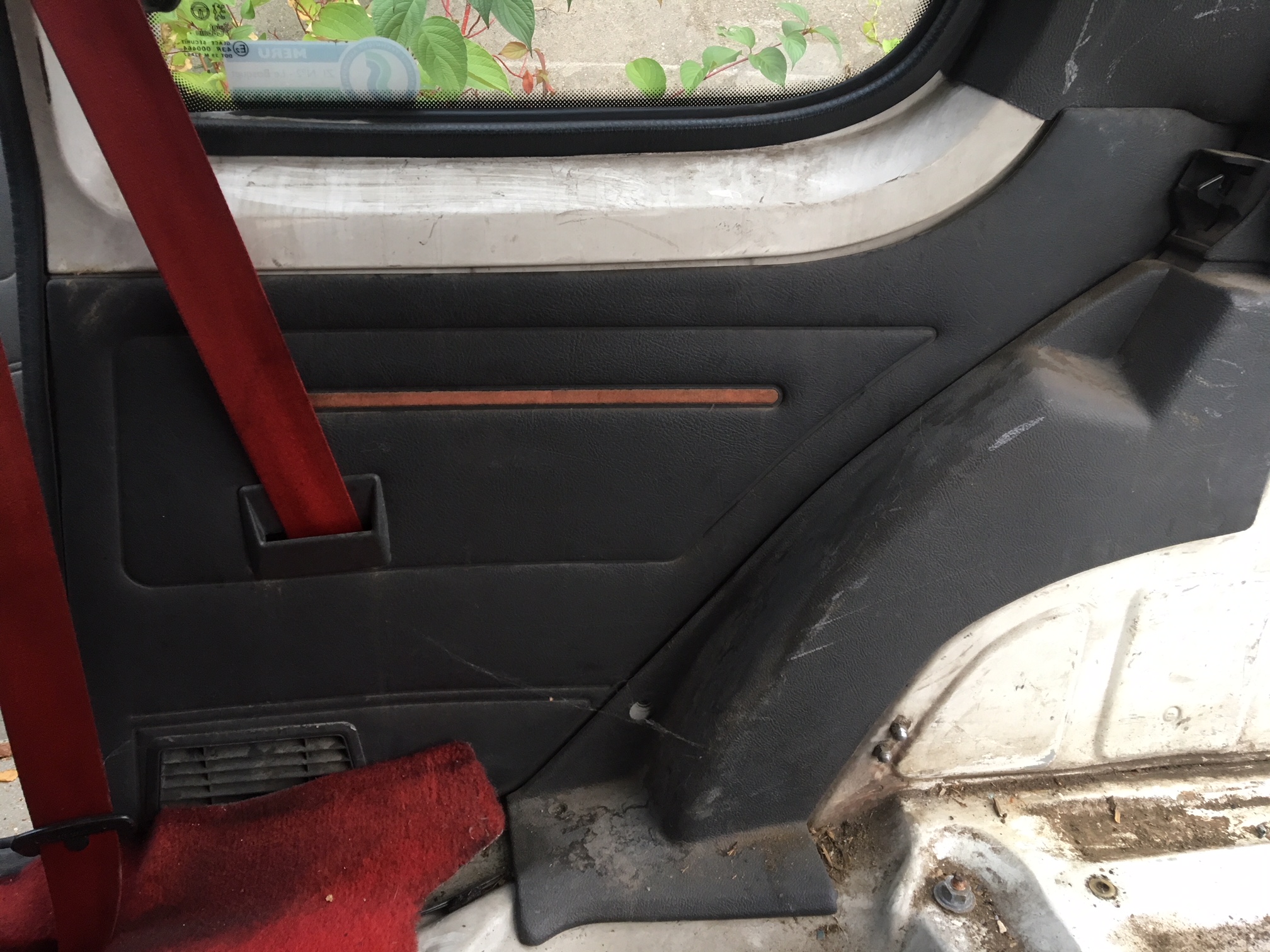

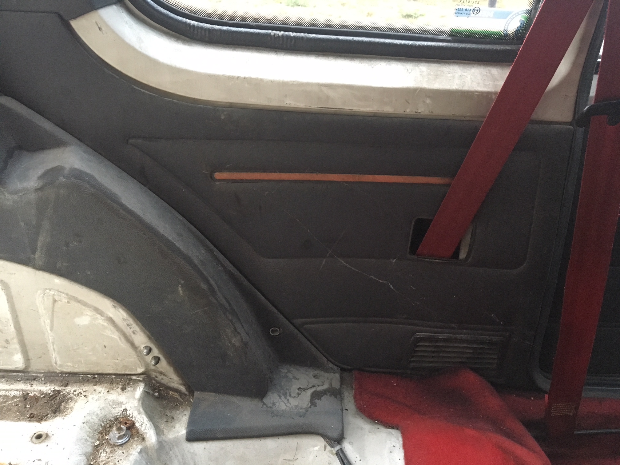

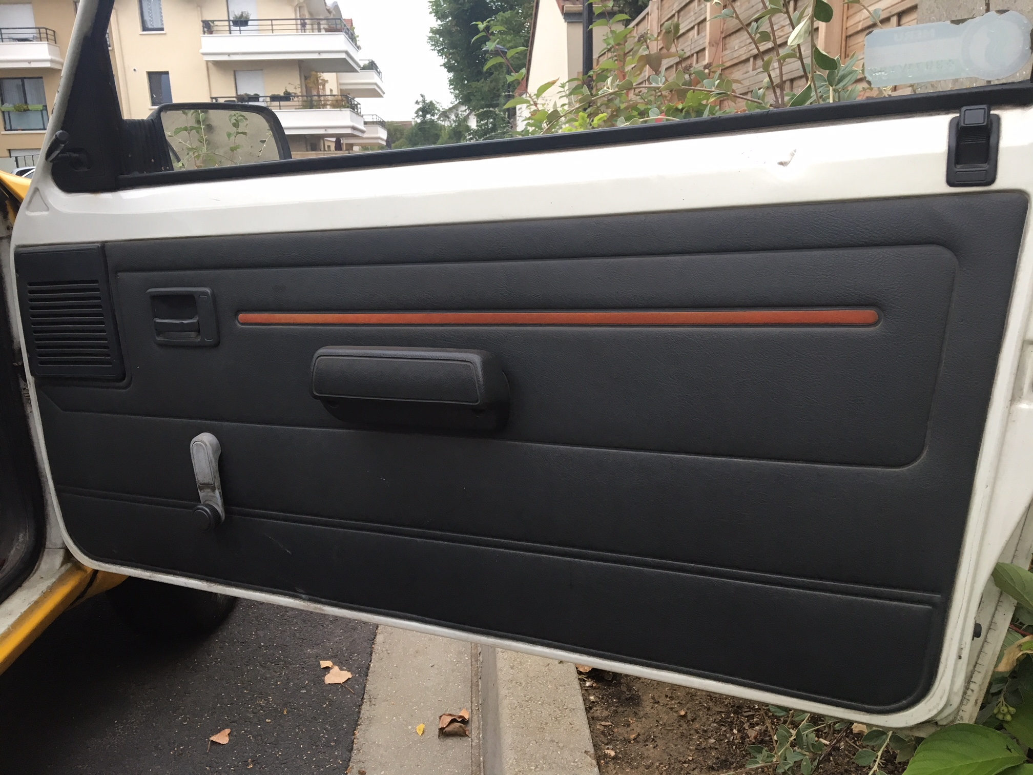

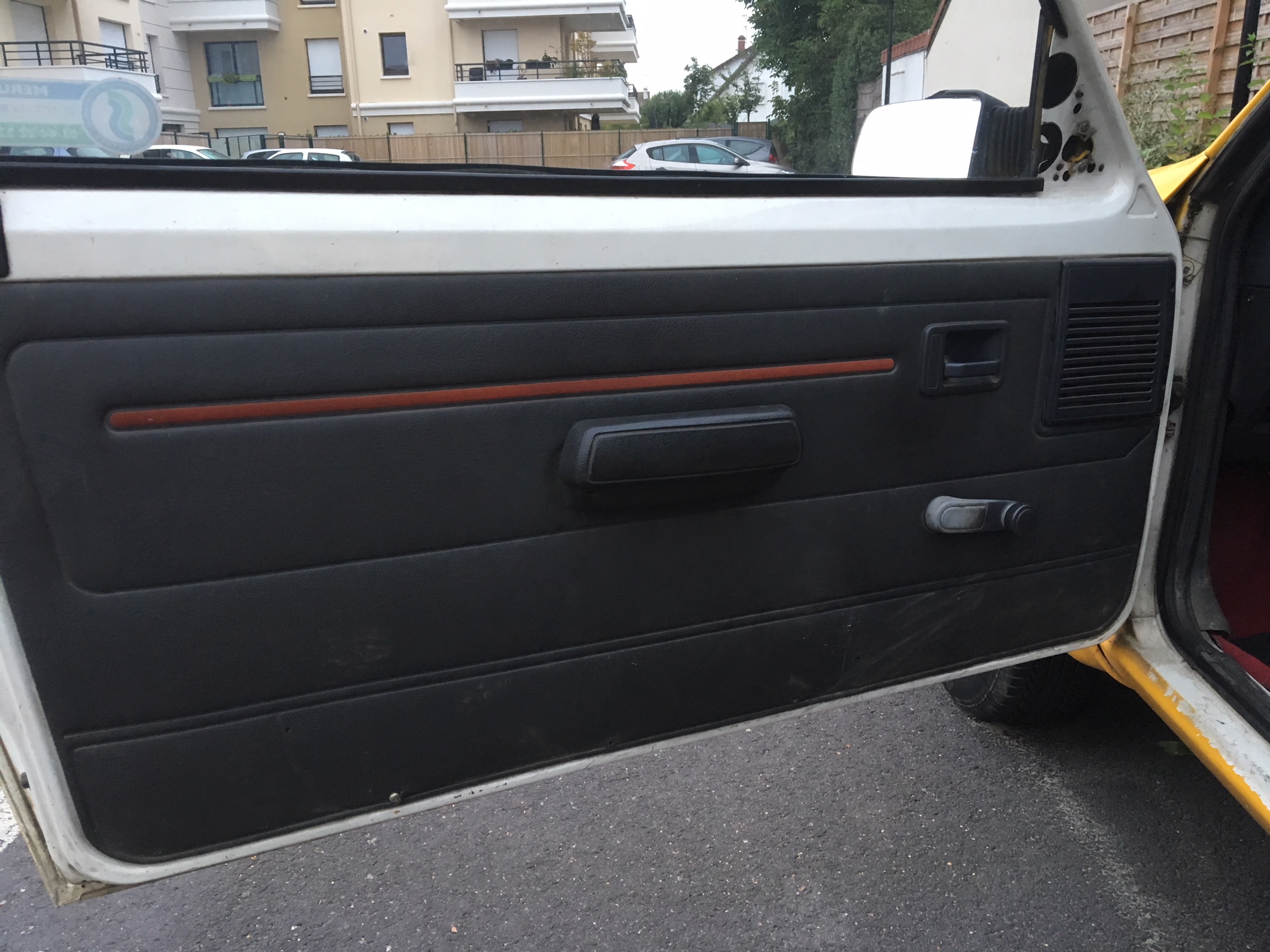

Les panneaux de portes semblent nickel. juste le rouge qui n'a pas bien supporté le poids des ans !!! :D
Après un bon nettoyage et une reprise du rouge, ils devraient être tous beaux.

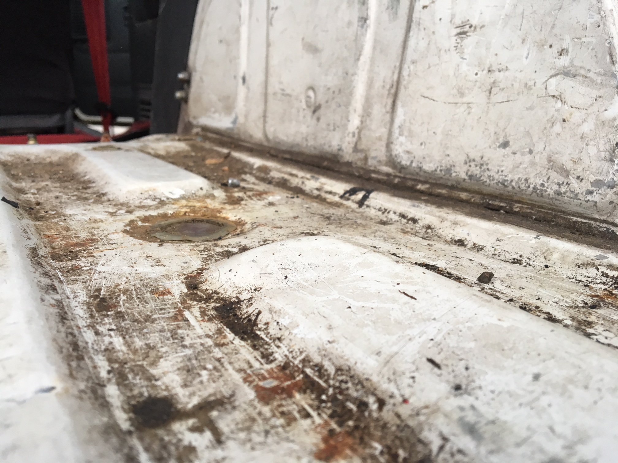

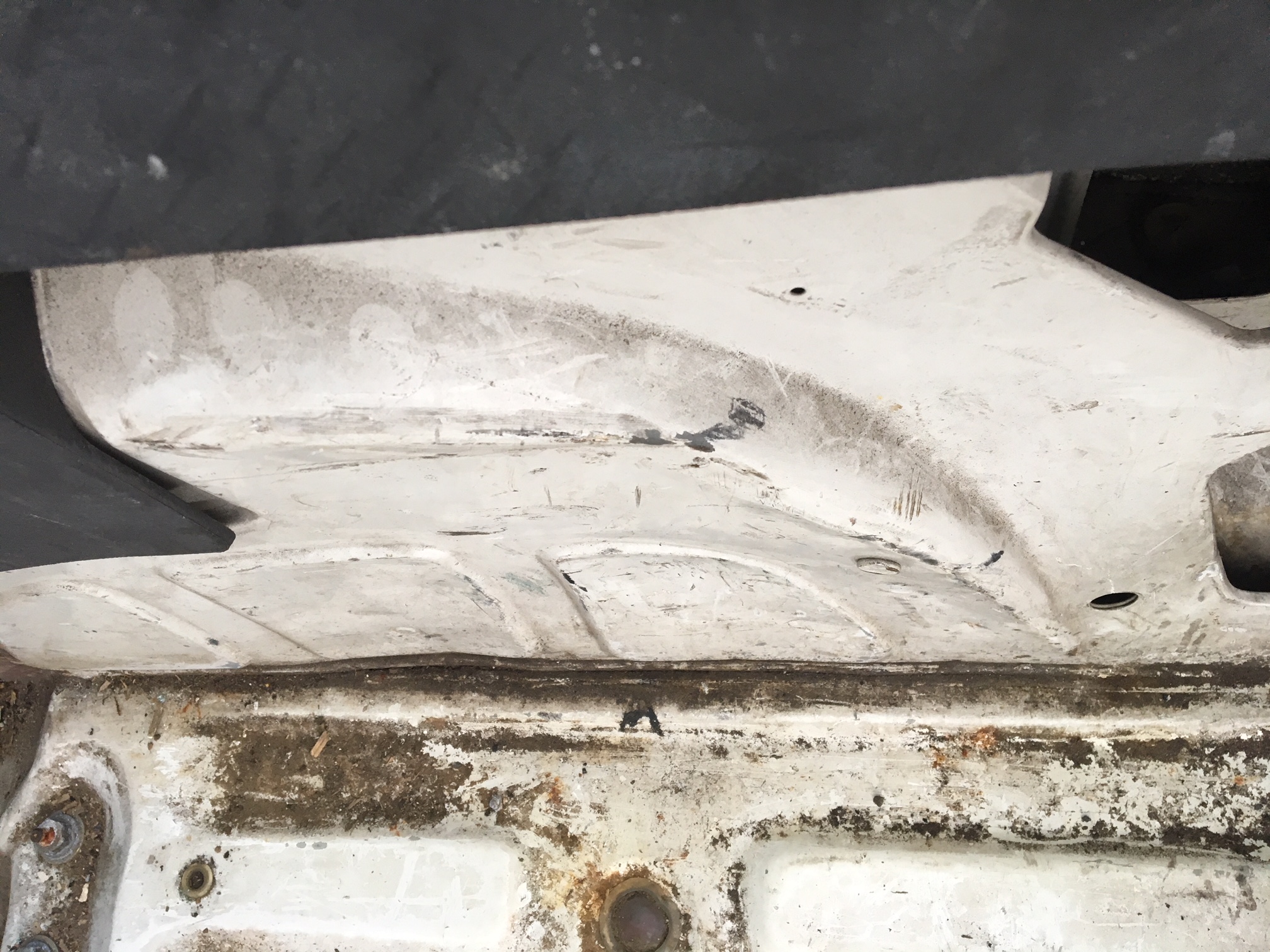

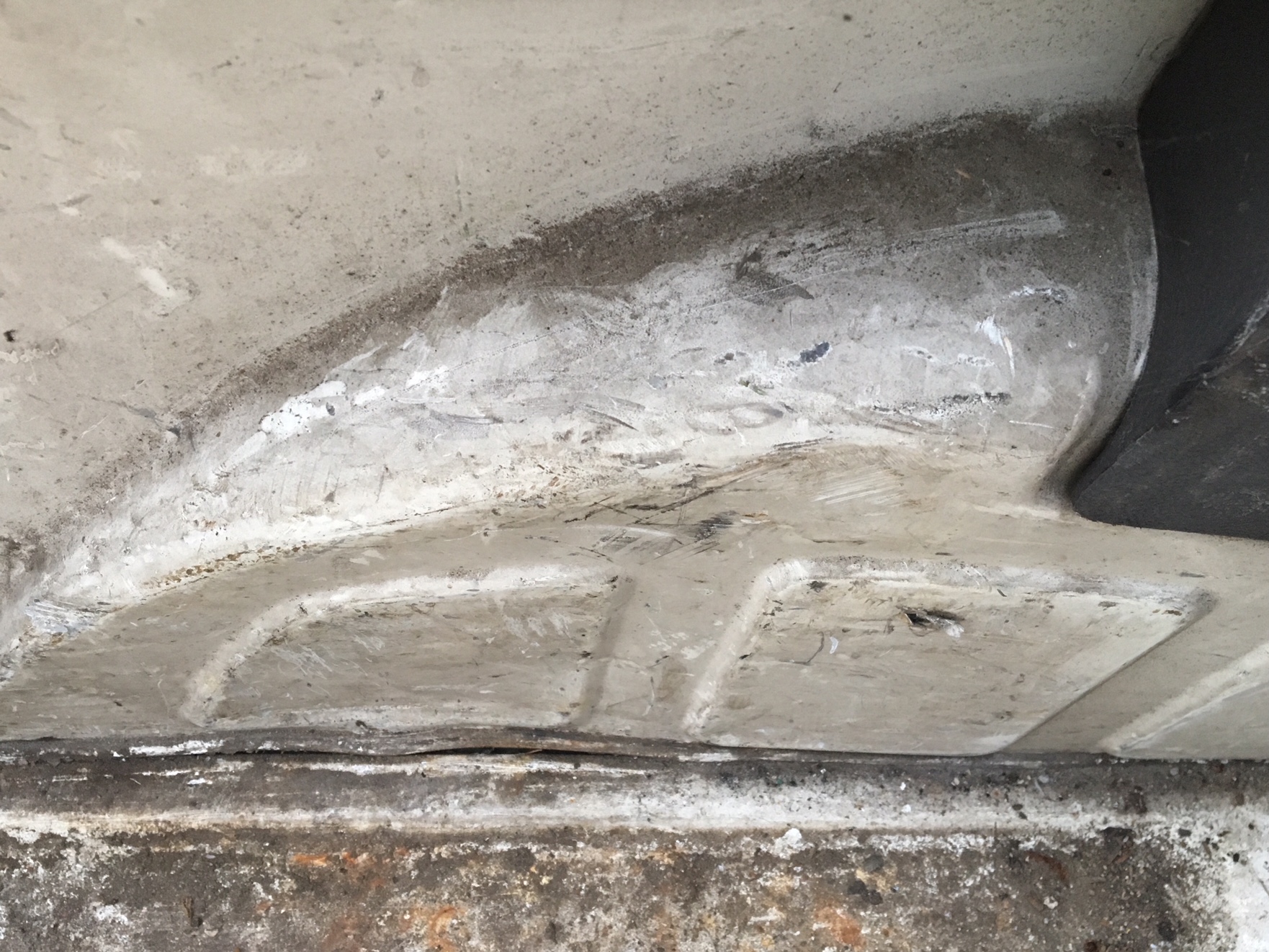

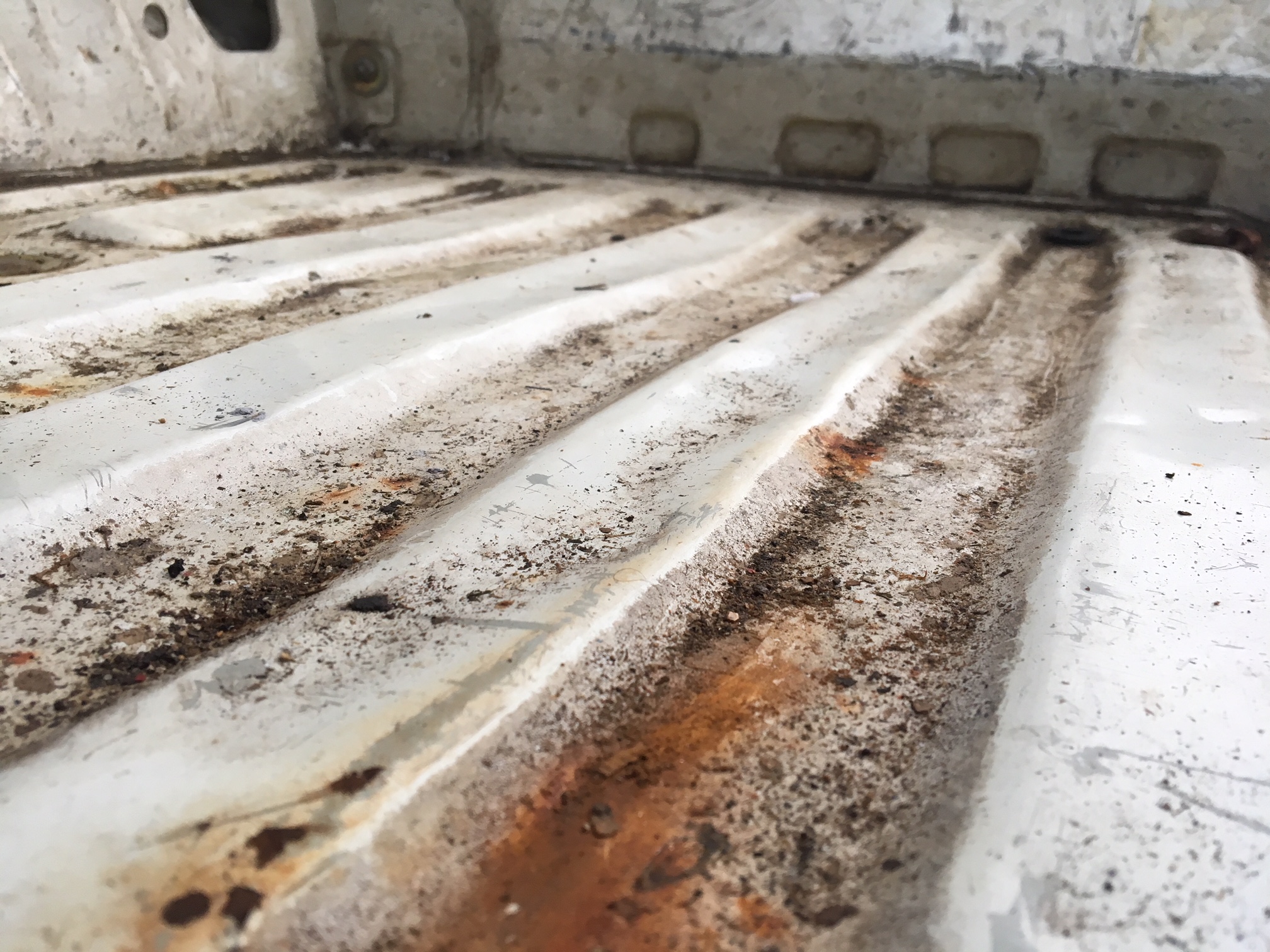

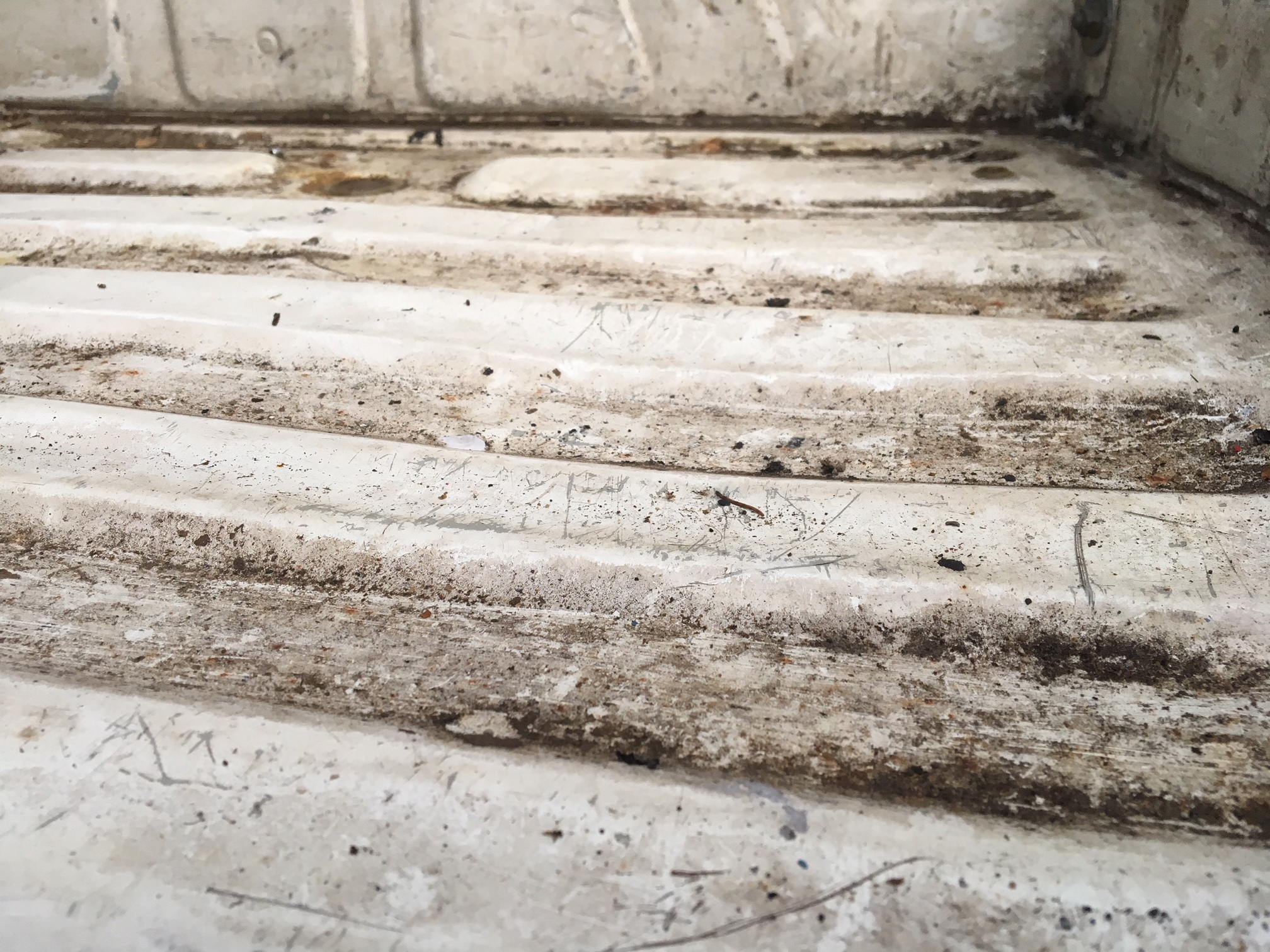

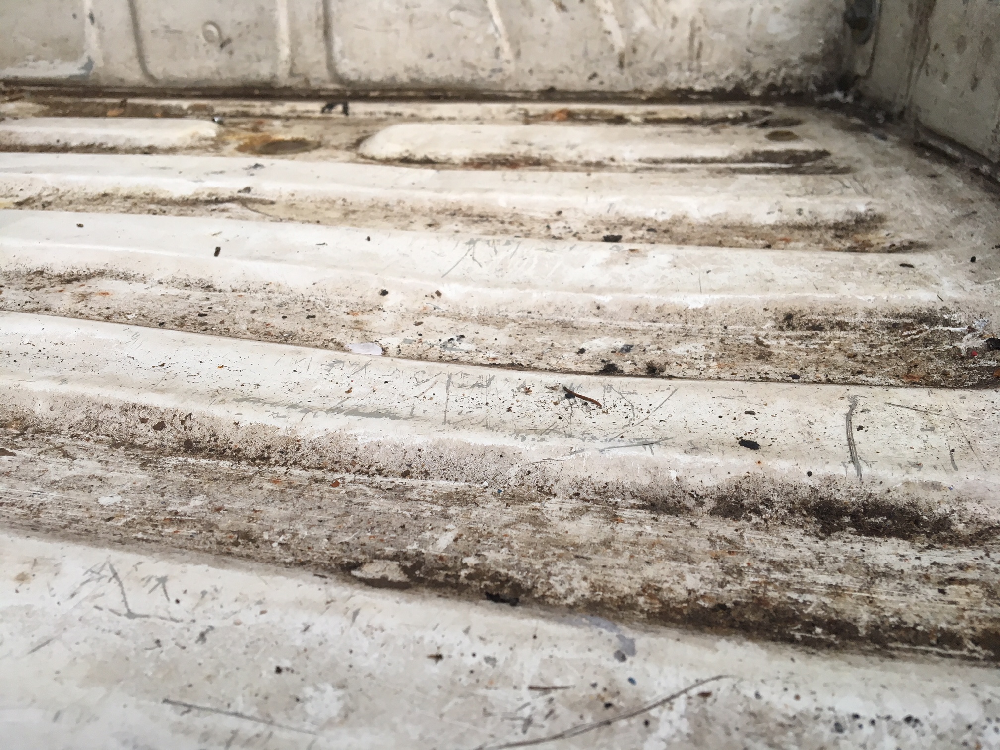

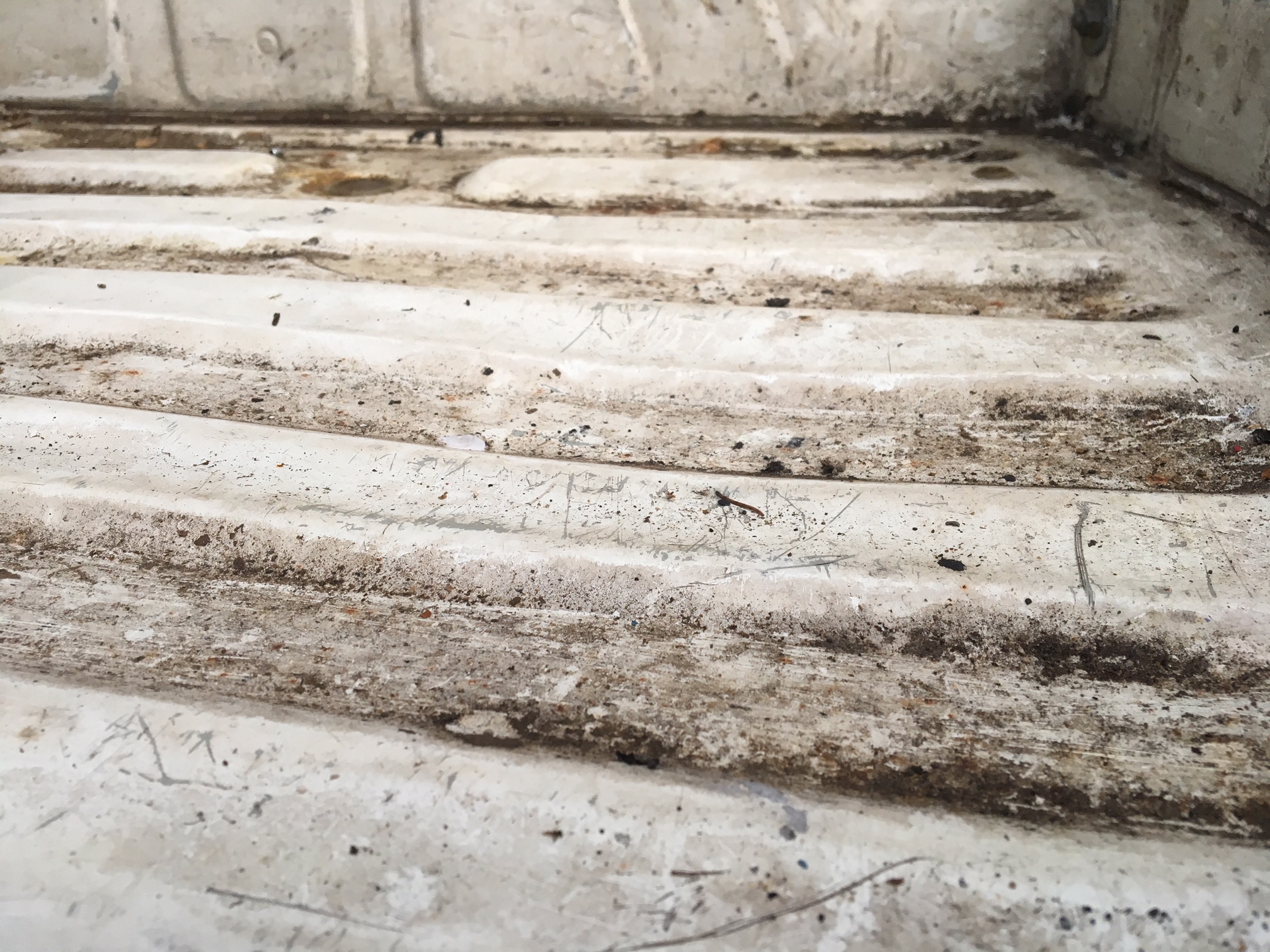

Ce matin un petit saut pour aller voir et faire qqs photos du coffre et passages de roues arrières.
OU la !! Le transport de pieces poids lourds l'a bien attaqué. :crying: Il est bien déformé et les passages aussi.
Il va falloir jouer du maillet et du tas !!! :mrgreen:

Cabossé, mais rien de "bouffé" ! :ok: :ok:
