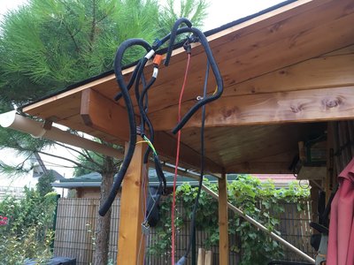

Hier soir demarage du nettoyage.

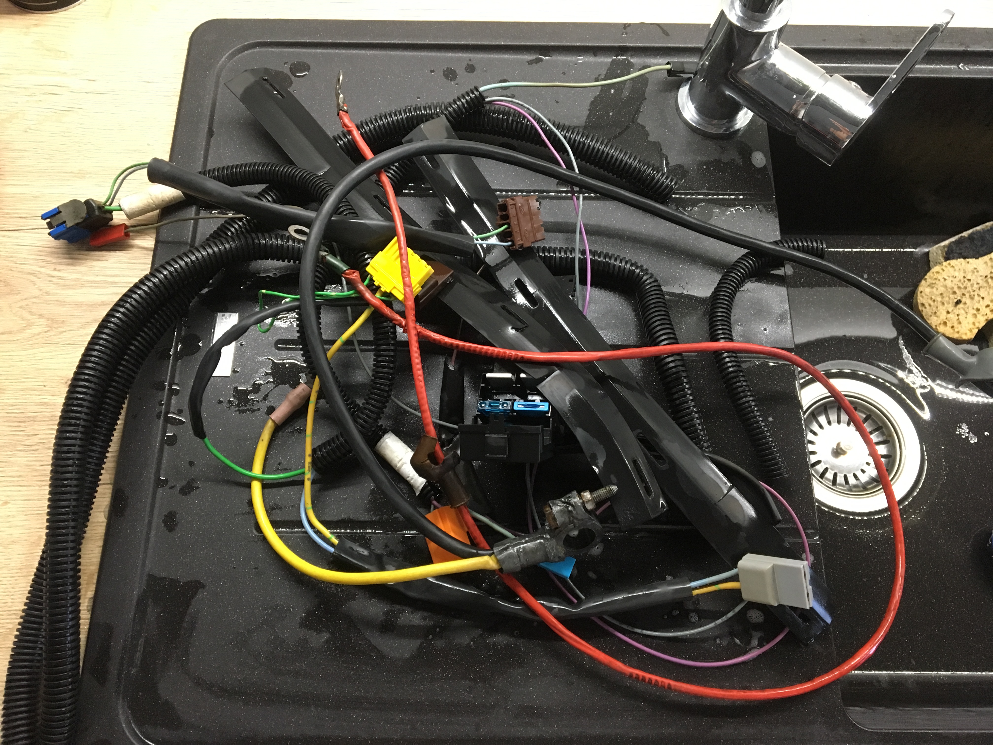

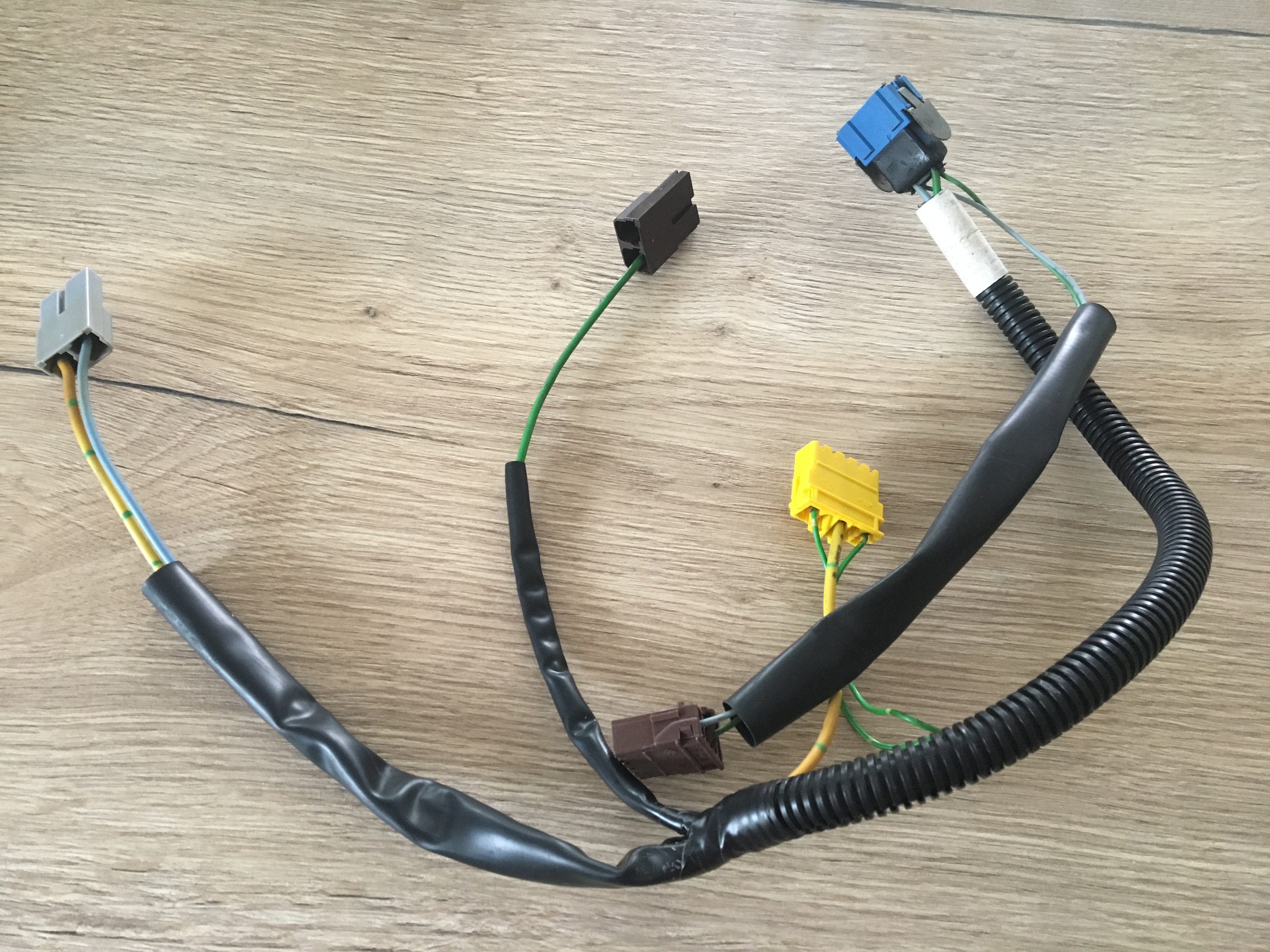

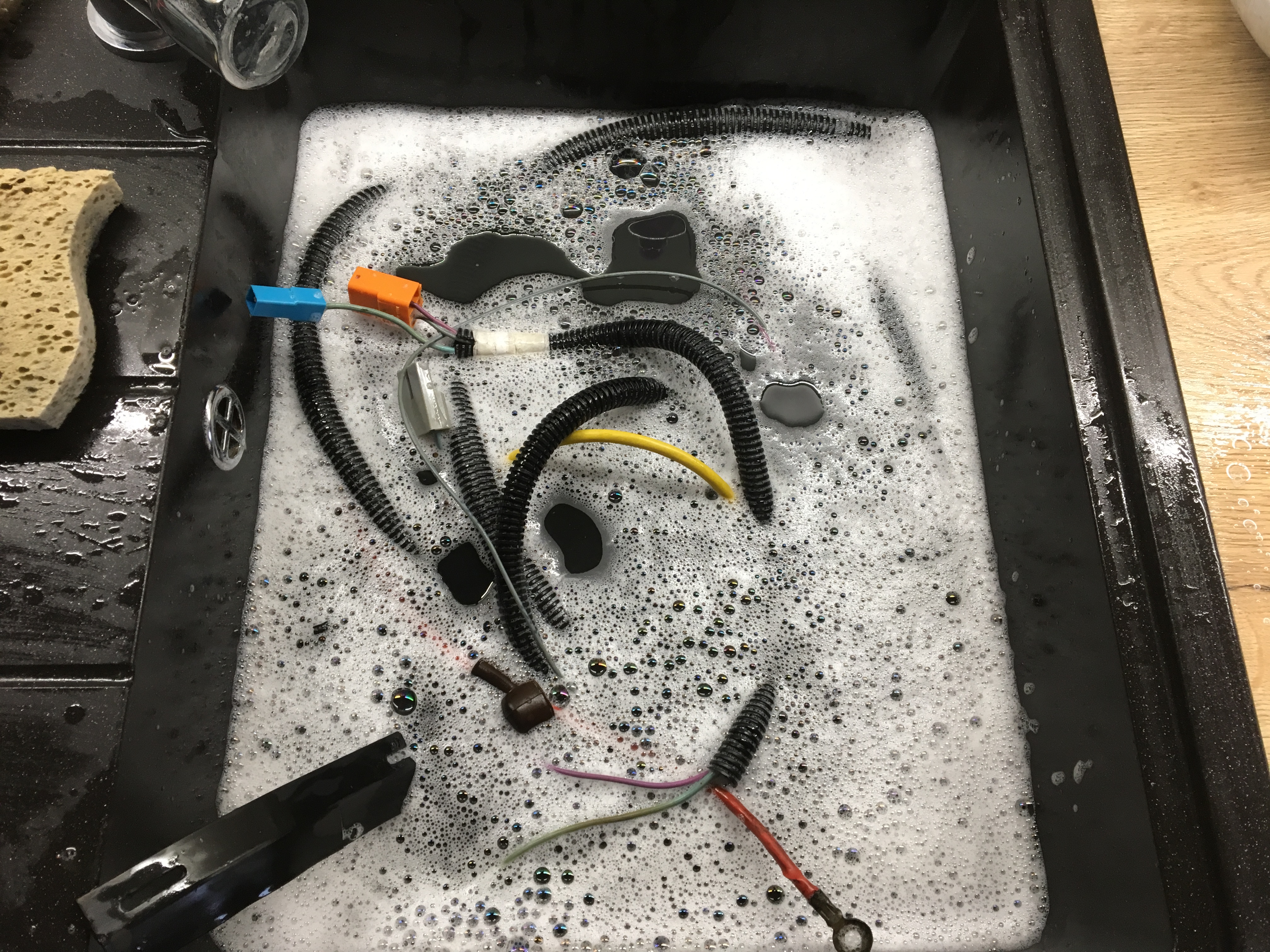

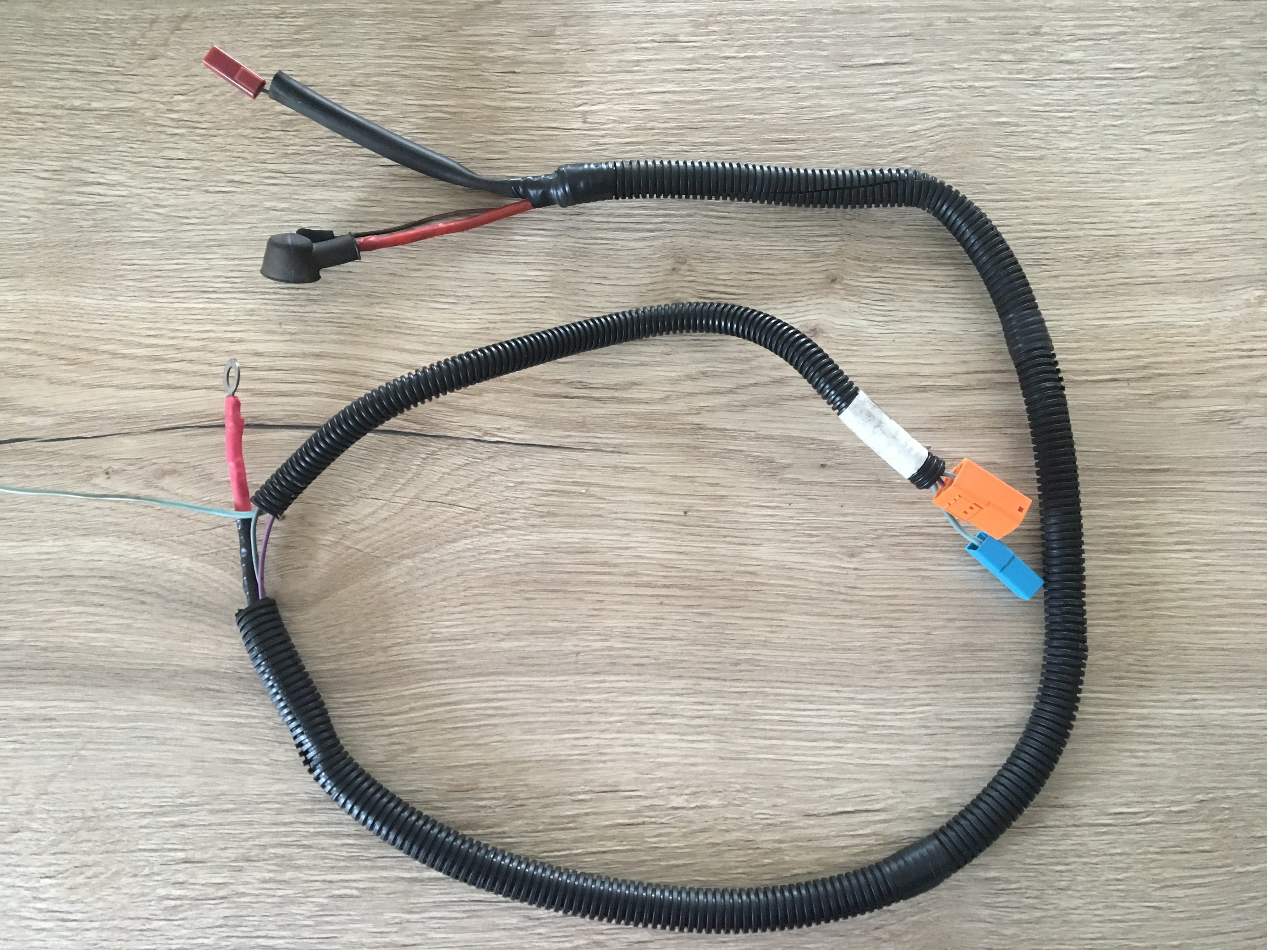

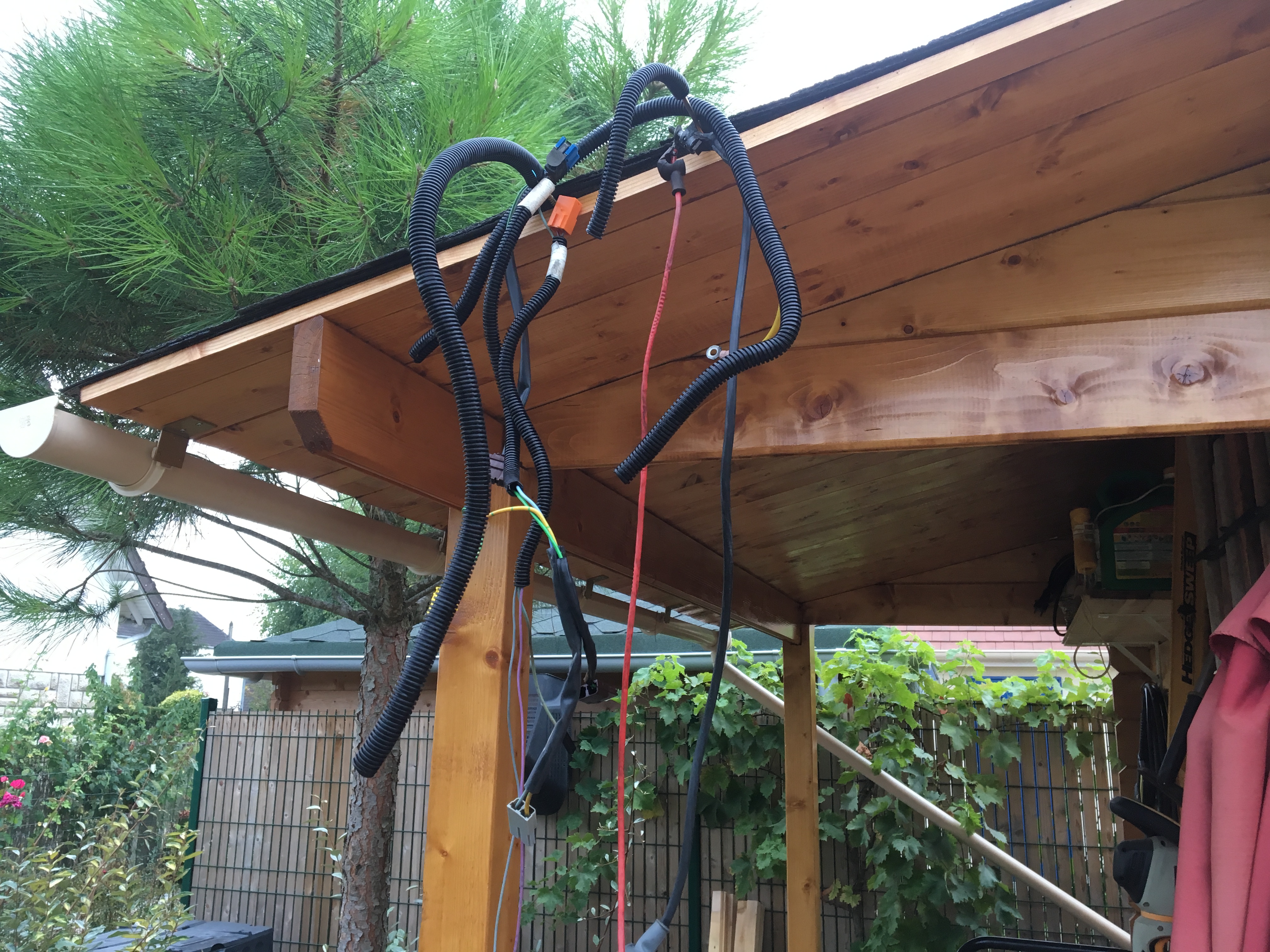

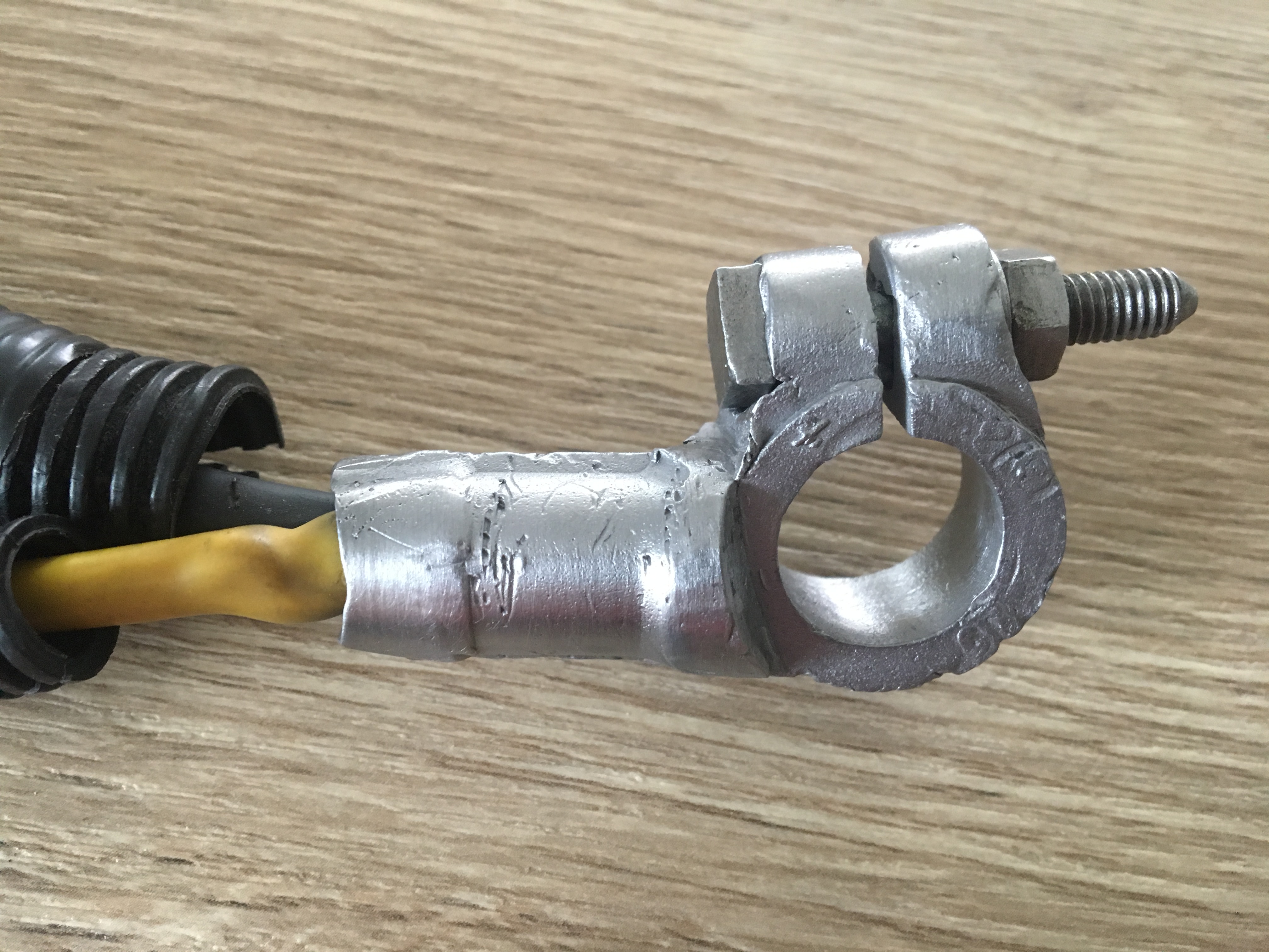

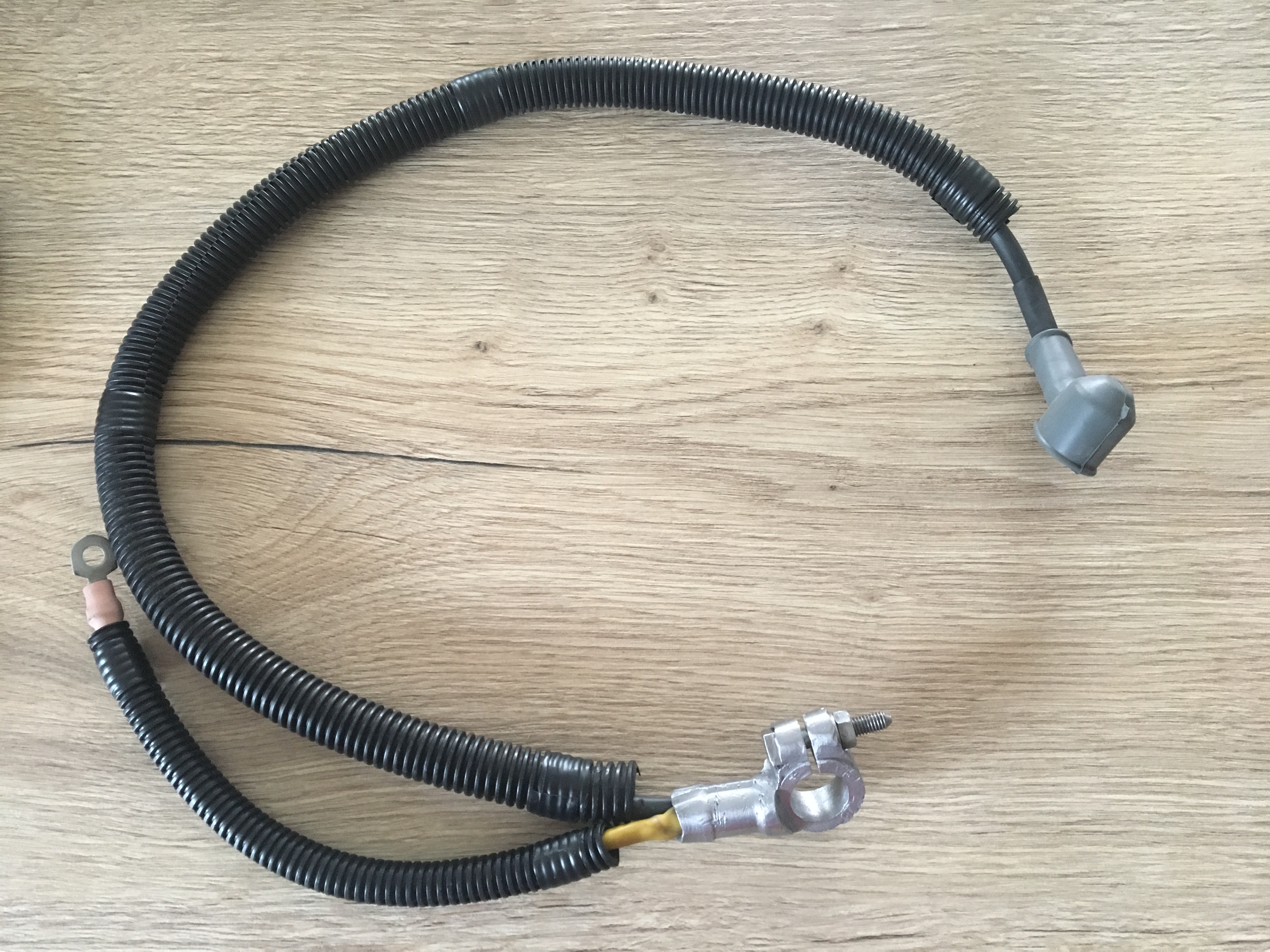

Ce soir remise sous gaines
Me faut encore trouver quelques solutions pour protéger certains fils de la chaleur. <_<
Petite restau de la cosse de batterie au passage
Restera la vis à envoyer au Bichro :D
Messages : 4030
Has thanked : 1308 times
Been thanked : 1337 times
Pour protéger gaine kevlar mais pas facile à trouver. http://cableorganizer.fr/prodmob/gaine- ... hflex.html
Après sympa la restauration du faisceau,tu a contrôler si les cosses n’on Pas trop de vert de gris ?
Messages : 6760
Has thanked : 805 times
Been thanked : 1206 times
marco pts a écrit :Pour protéger gaine kevlar mais pas facile à trouver. http://cableorganizer.fr/prodmob/gaine- ... hflex.html
Ok merci pour le tuyau. :ok:
J'ai vérifié les cosses oui et microbillé celles encrassées. :D
Je vais tester le faisceau de bout en bout. comme çà pas de mauvaises surprises !!! :p

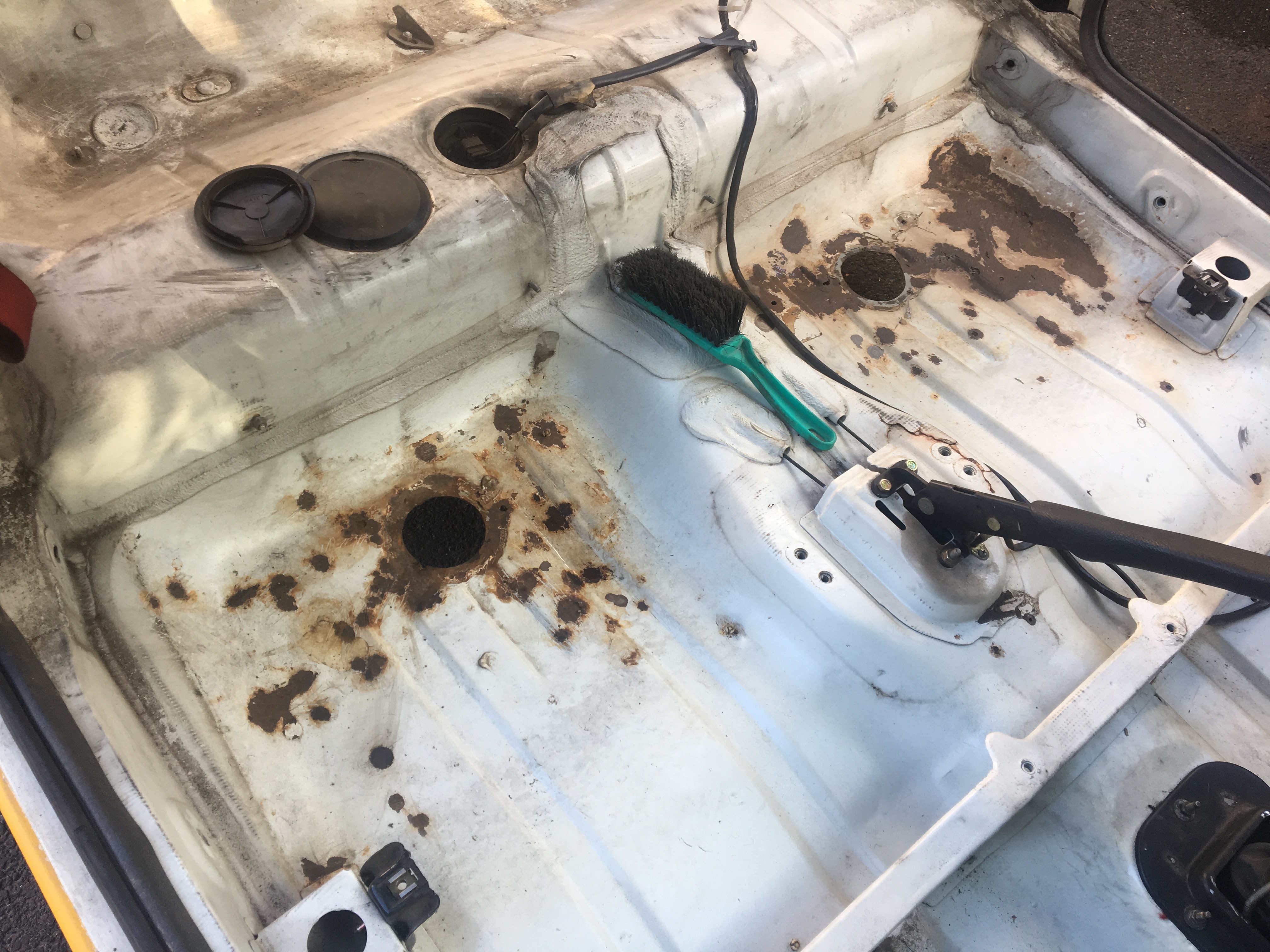

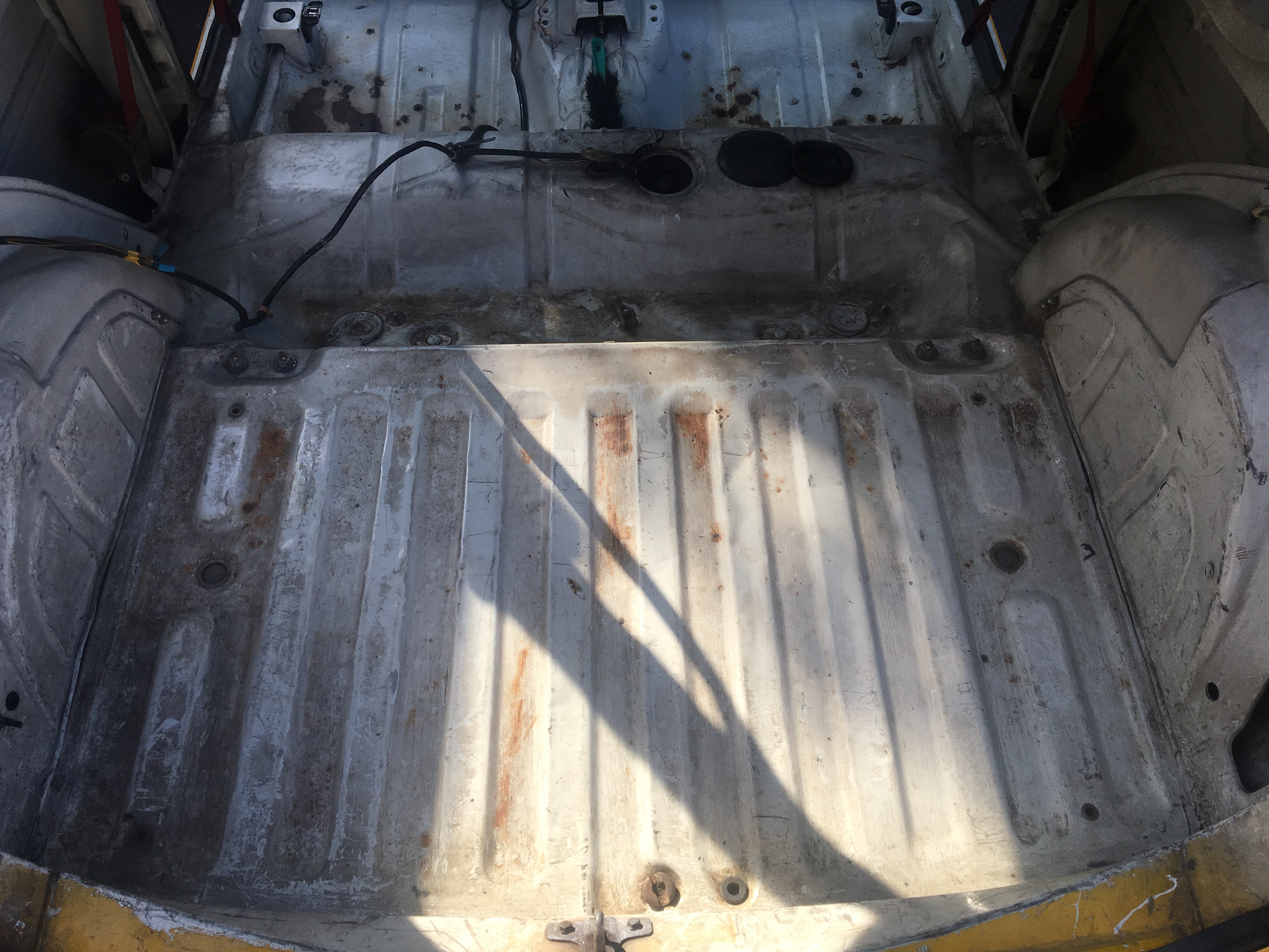

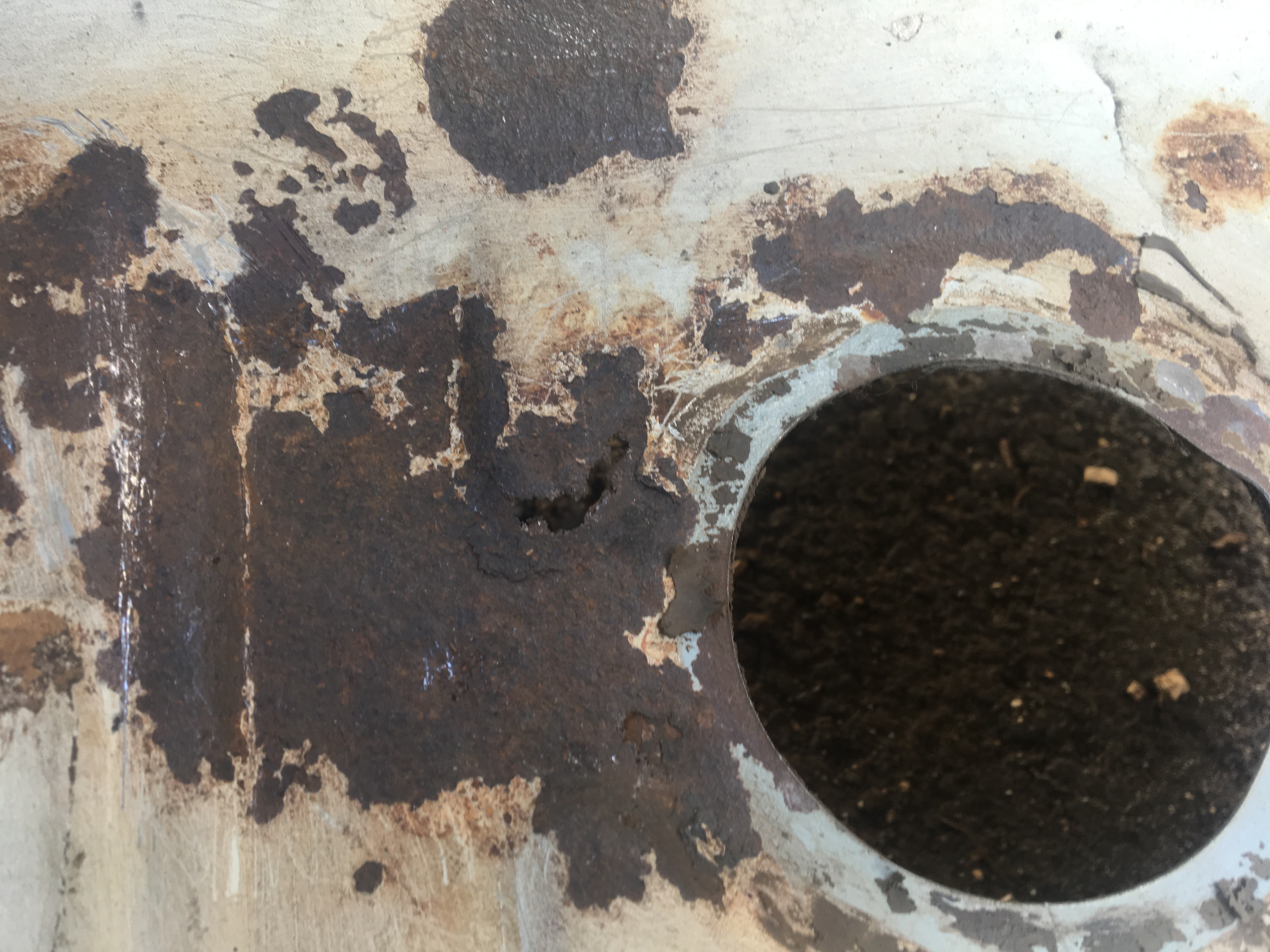

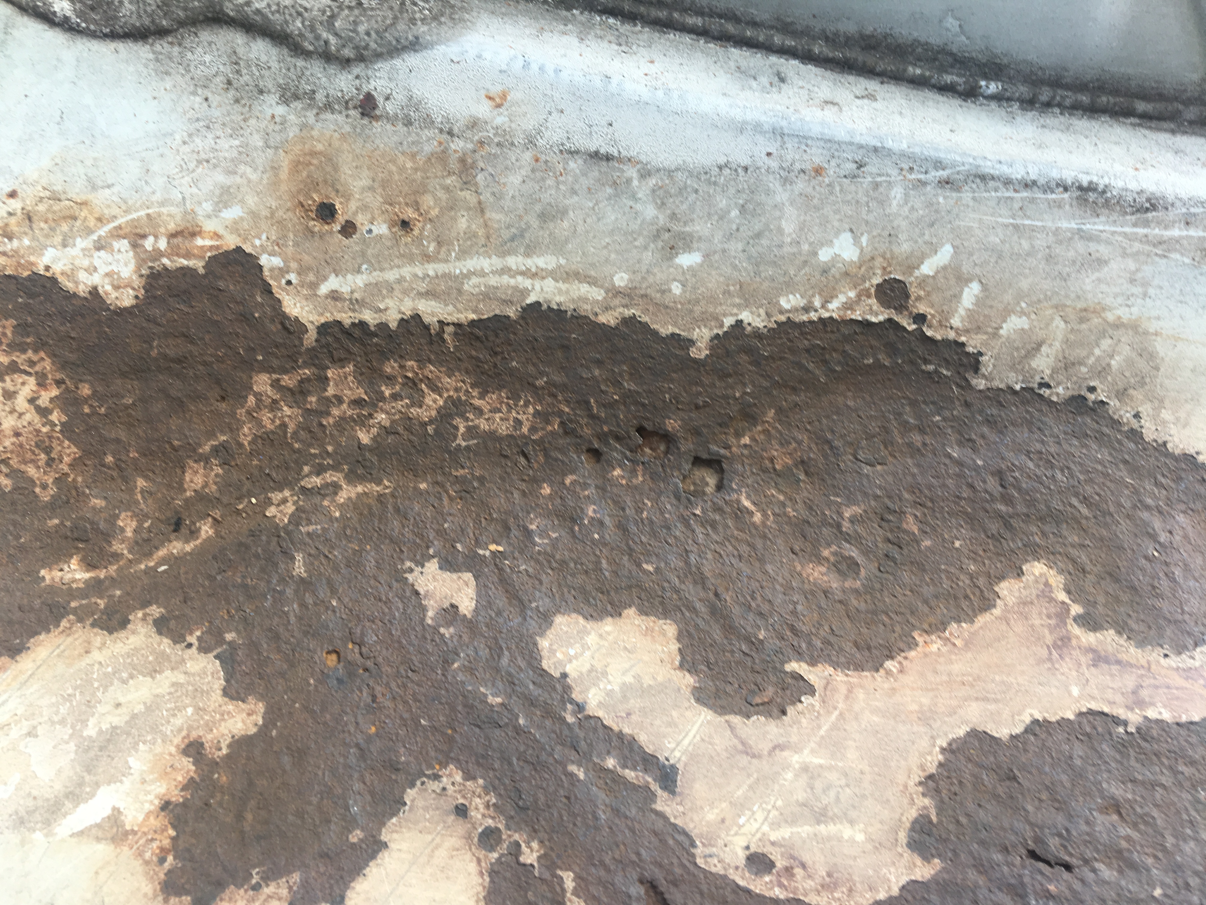

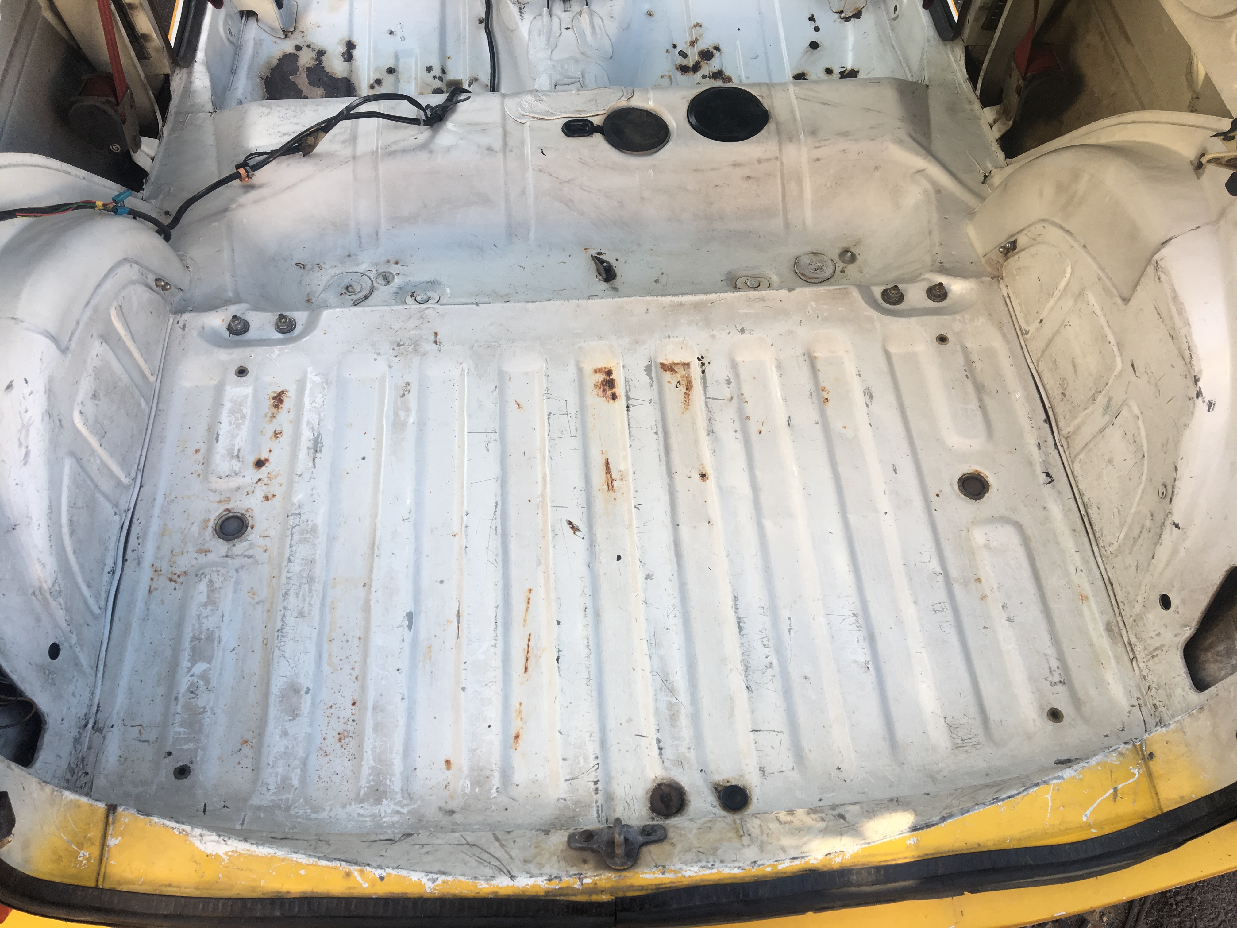

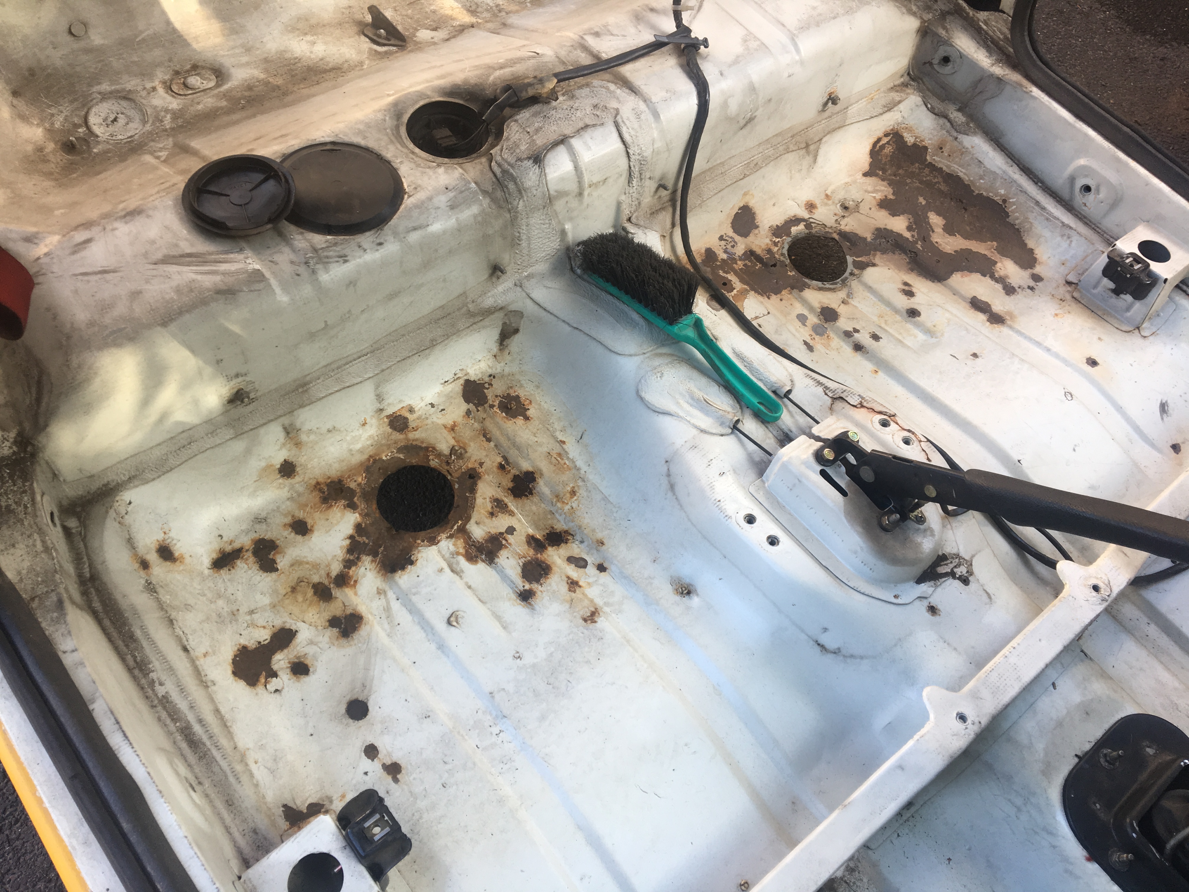

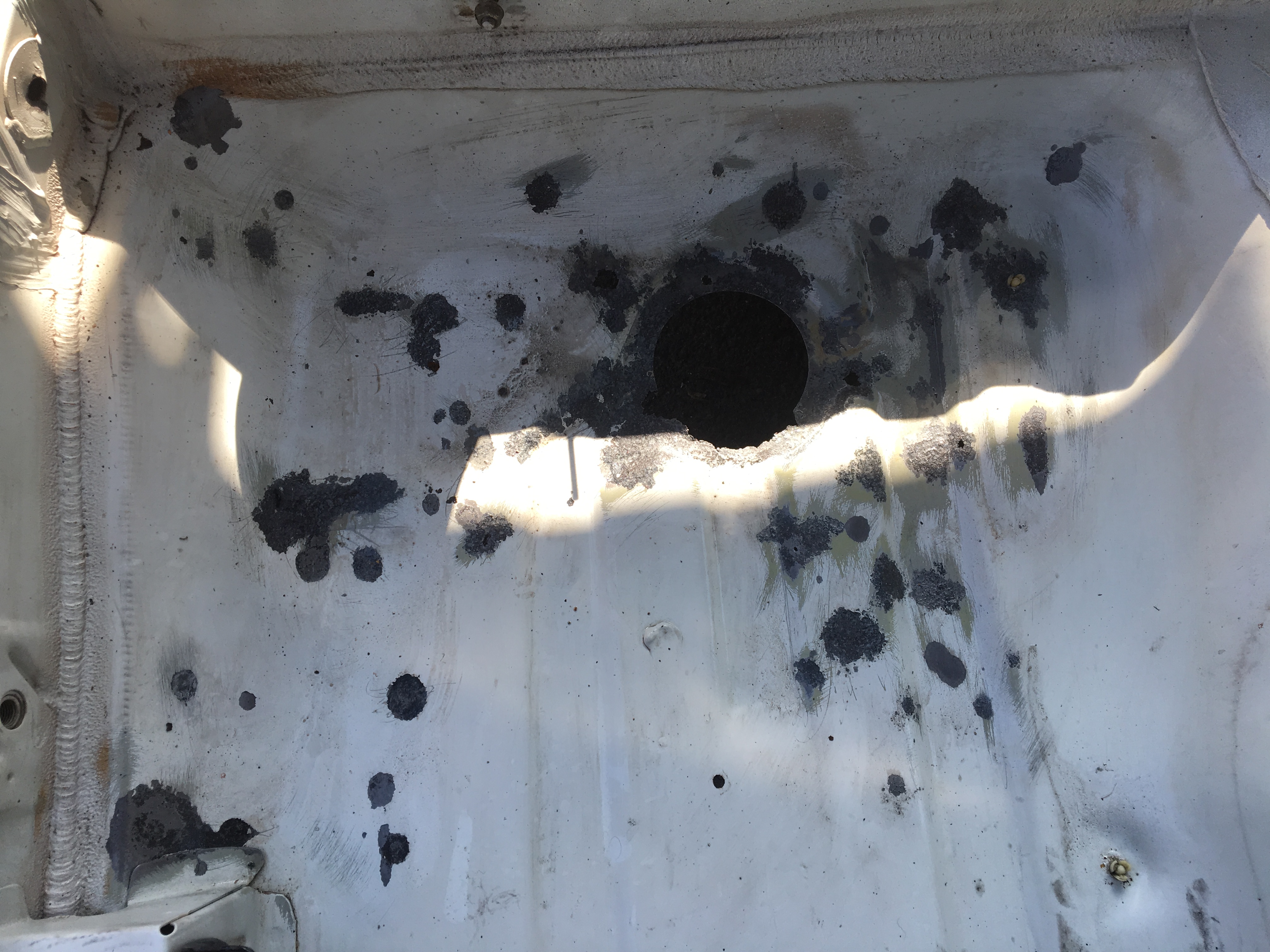

Ce week-end j’ai profité d’un petit moment de calme pour nettoyer tout le plancher et gratter le fond de caisse aux places ar.
Avant
Après
Le fond a bien mangé !!!

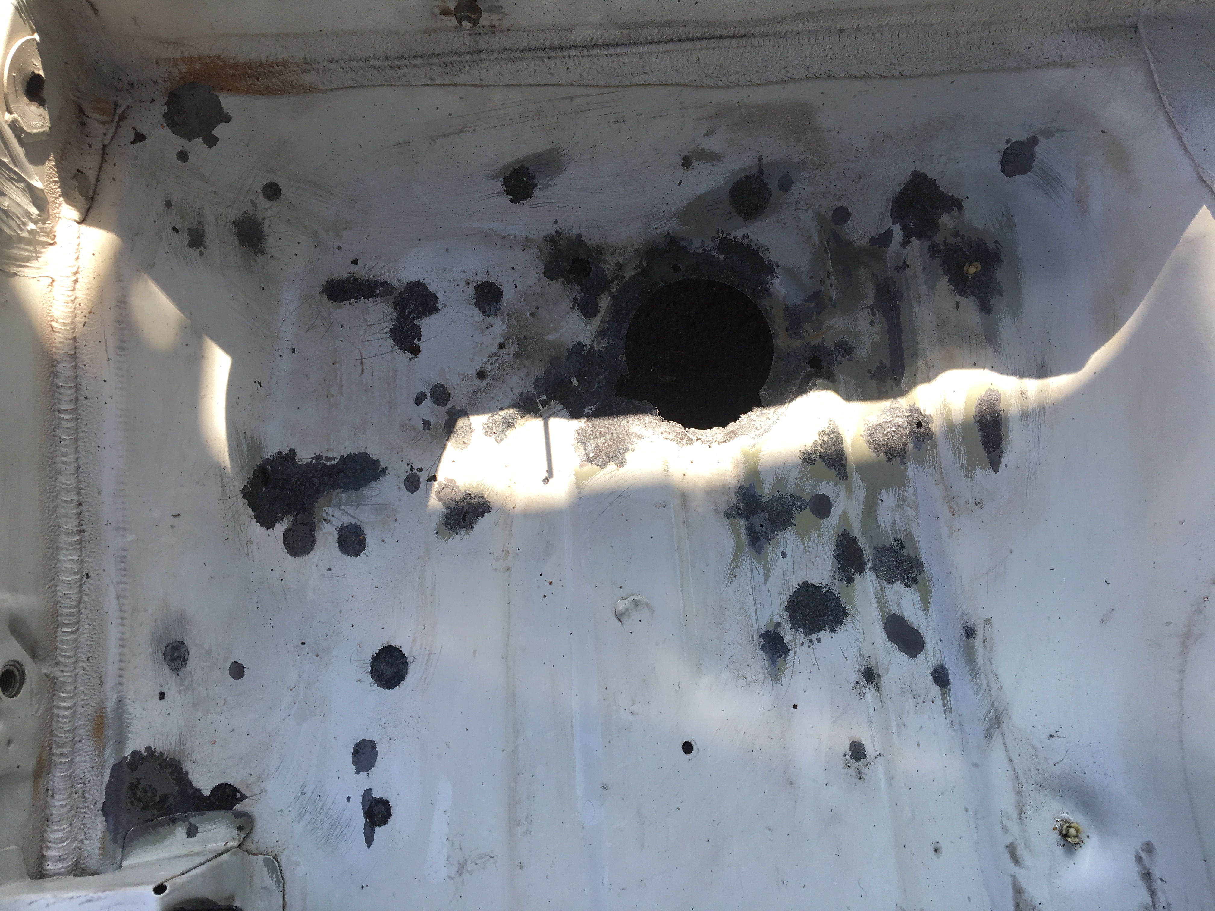

Si il y a des carrossiers qui passent par la, dites moi si c’est préférable de changer ou reboucher les trous ?

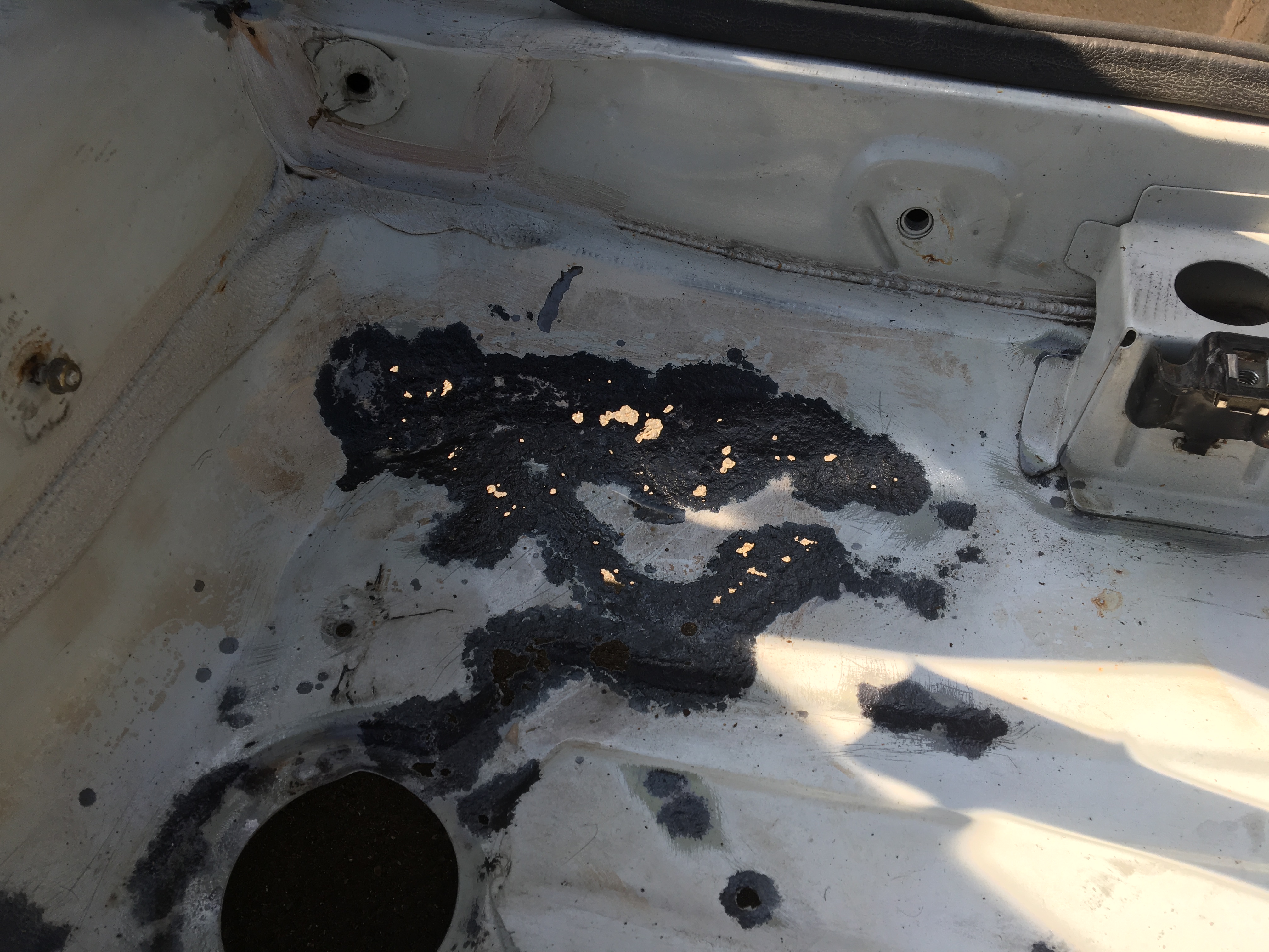

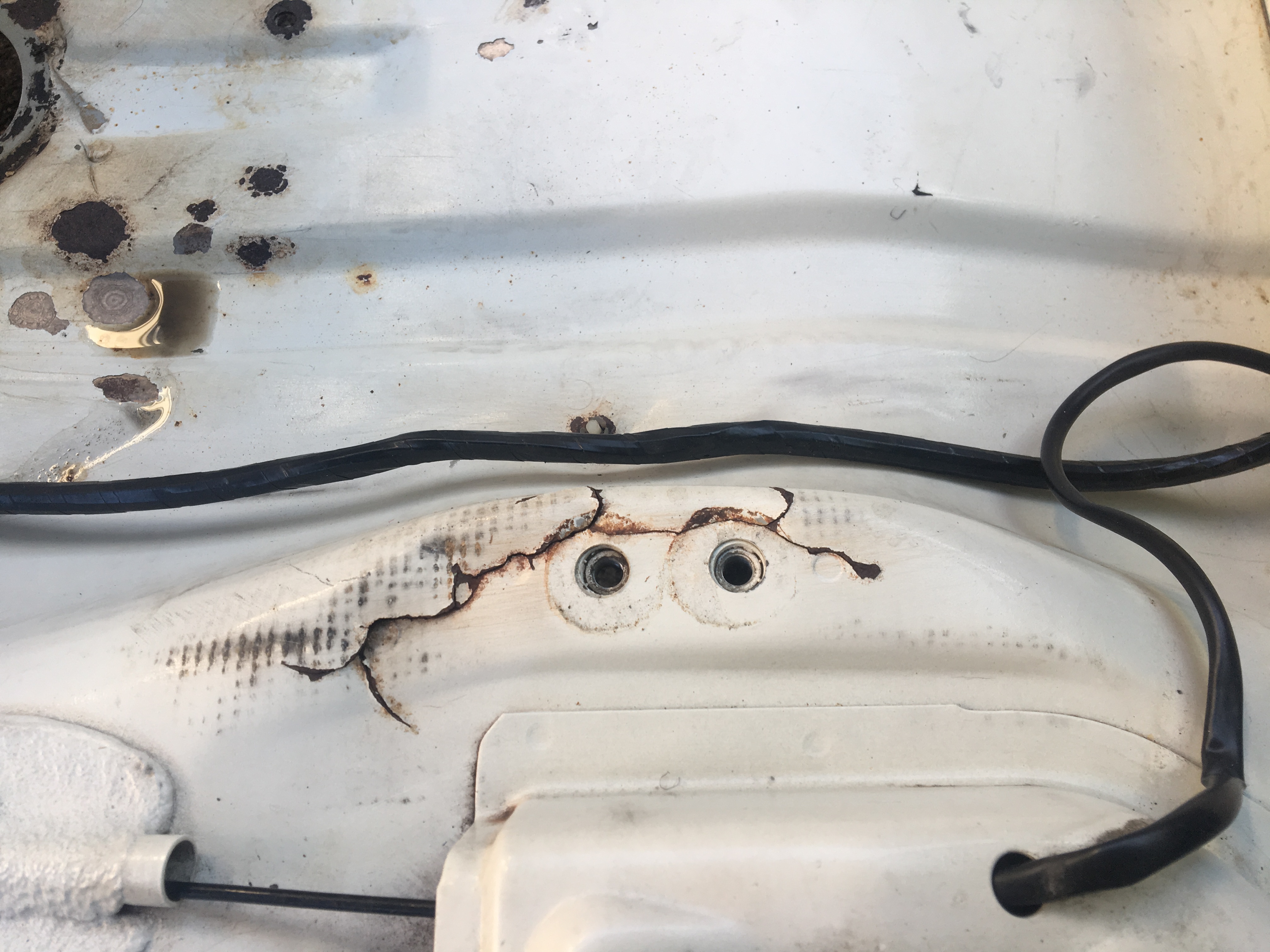

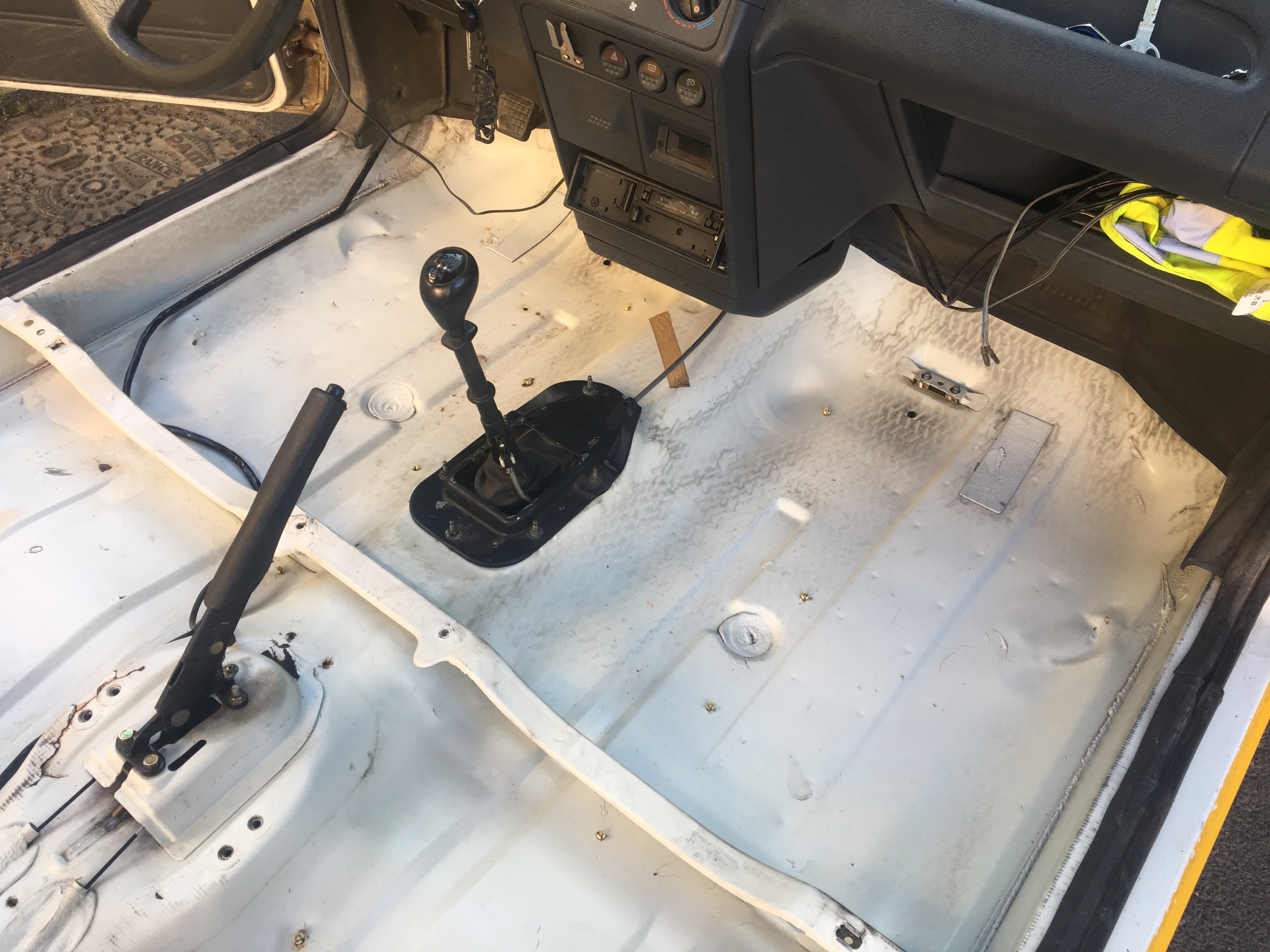

Le plancher aux places avant est nickel.
Par contre y a eu un très gros ou un très fatigué qui s’est affalé souvent dans le siège !!! Il a defoncé la fixation arrière à côté d’où frein à main !!
Il reste un haricot de custode d’origine !!
Les deux fond de caisse traité en attendant de savoir comment je répare.

il n'est pas si catastrophique que ça ce plancher, le dessous est similaire?
pour ce qui est des écrous de fixation de sièges à coté du frein à main, ça fait parti des classiques des 205... :rolleyes:
Messages : 6826
Has thanked : 653 times
Been thanked : 625 times
Il faut surtout voir si la corrosion est perforante après gratage et ponçage. Il faut traiter au rustol avant peintre Blackson.Pour les fissures ca se ressoude :ok: a ce sujet c'est étonnant,la traverse a l'air en bon etat :ok:
Messages : 6760
tonio59 a écrit :il n'est pas si catastrophique que ça ce plancher, le dessous est similaire?
C’est pas la cata non. Mais c’est un beau gruyère sur celui qui est derrière le conducteur.
L’autre moins oui. :p
Messages : 6760
olivF2000 a écrit :Il faut surtout voir si la corrosion est perforante après gratage et ponçage. Il faut traiter au rustol avant peintre Blackson.Pour les fissures ca se ressoude :ok: a ce sujet c'est étonnant,la traverse a l'air en bon etat :ok:
Heu c’est bien perforé !! On le voit bien sur la dernière photo. :D
Mais le dessous n’est pas aussi attaqué que le dessus.
J’ai viré l’anti gravillon pour vérifier et traiter aussi le dessous. :ok:
