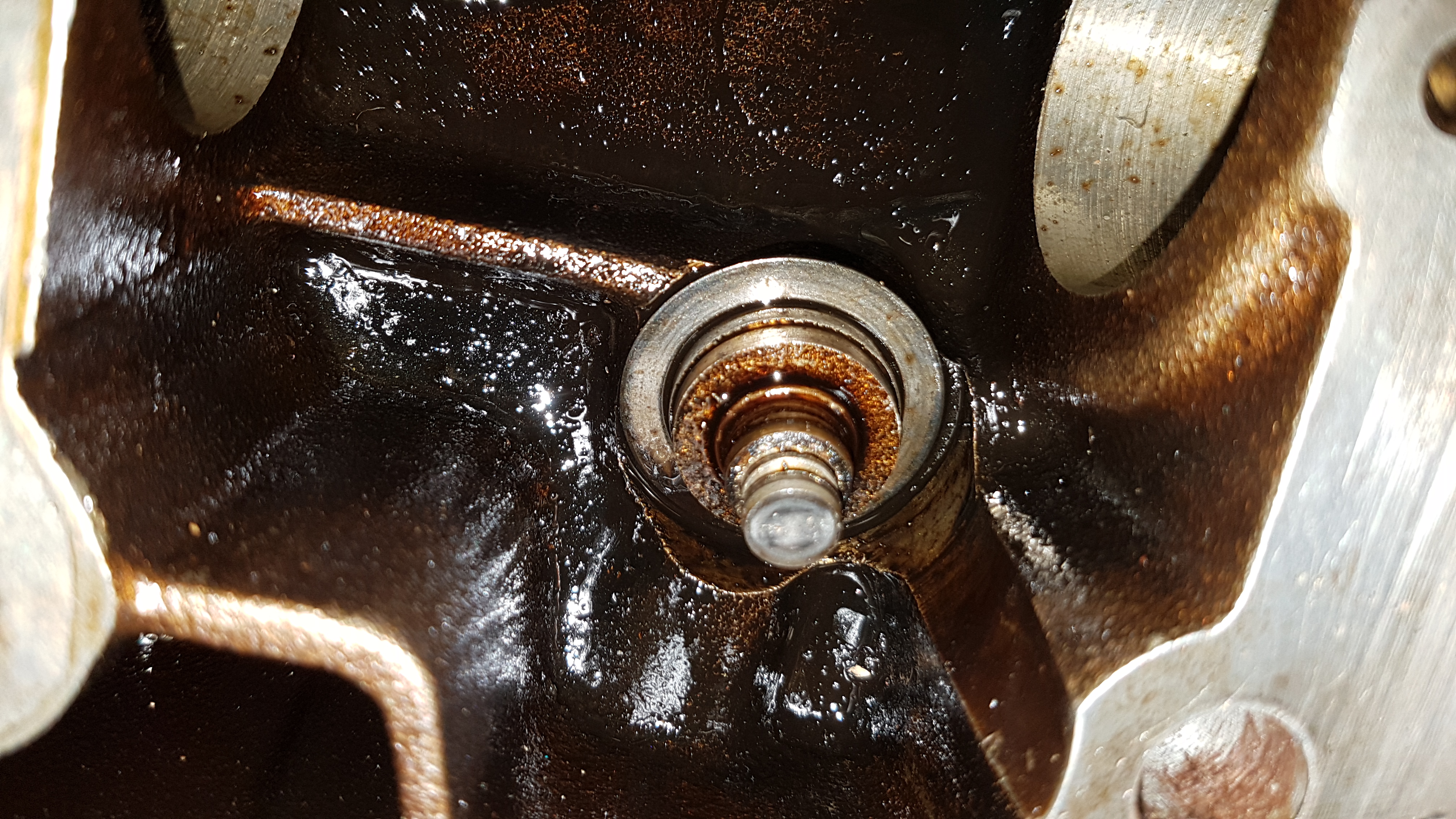

Bonjour à tous,
Je veux donner un coup de jeune à ma culasse en voulant changer les joint de queue de soupapes, les ressorts et les coupelle mais je n'arrive pas à sortir les soupapes d'échappement. :crying:
Elles bloquent entre la queue et du guide. C'est normal?
J'ai réussi à en sortir 1 en forçant un peu et du coup ça a rayer le guide. Ç'est grave?
Merci de vos réponse

A vue de nez j'ai pas l'impression.C'est vraiment à niveau des 3 rainures que ça bloque

Le jeu est infime, sans la voir tordue, elle passera pas si tu as une amorce de pli.
Et ce n'est pas déconnant que ce soit au niveau des gorges.
En tout cas, je ne remonte pas comme ça.
Soupape neuve.
Et le guide marqué, je pense que le joint fera le boulot mais combien de temps ?
Ce serait moi, je pose la culasse chez un pro. Il fait le boulot.
Et sachant qu'une culasse refaite nécessite un bas moteur refait, je pose le tout chez le pro. Tant qu'à faire.
Oui ça coûte un peu mais au regard de ce que vaut maintenant une ralloche, tu ne perds rien à disposer d'une facture et d'une ralloche en pleine santé.

Il est fort probable que tu aies un matage des gorges. C'est le problème avec les demi-lunes jointives. Les demi-lunes retiennent la coupelle du ressort, et quand elles se touchent, elles ne plaquent pas à fond contre la tige de la soupape, ce qui fait qu'elles n'appuient que sur le bord des parois de gorge, et les déforment.
Quand tu usines / limes / meules les demi-lunes pour qu'elles ne se touchent plus, elles plaquent à fond sur la tige de la soupape, et l'effort se fait sur toute la profondeur des gorges, sans en déformer le rebord.
Il y a eu un gros débat ici à propos d'usiner ou pas les demi-lunes par rapport au fait que ça pouvait bloquer la rotation de la soupape, afin d'égaliser l'usure du guide et du siège, mais dans les faits, les demi-lunes non jointives n'empêchent pas la soupape de faire sa rotation, on trouve d'ailleurs des vidéos sur youtube.
Quoi qu'il en soit, si tes gorges sont déformées, tes soupapes sont bonnes à jeter. Afin de la démonter sans abîmer les guides, tu peux les couper. Bon courage... :mrgreen:
Je plussoie Jean, ta culasse méritera également d'aller chez un usineur, au minimum pour qu'il mesure l'usure des guides.

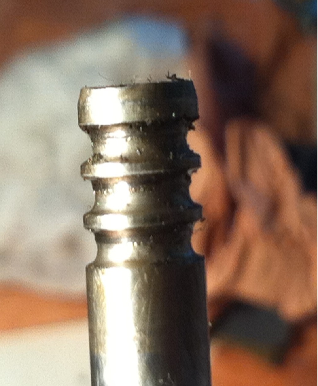

Pour illustre les propos de Ying Yang, voilà ce que j'ai découvert, lorsque j'ai refait mon moteur.......ce sont les soupapes d'échappement..........les gorges sont arrondies et les pistons étaient marqués.
J'ai usiné les clavettes, pour qu'elles n'appuient pas l'une sur l'autre, mais serrent la queue de soupape.

Avec un coup de toile émeri sur les gorges tout est sorti gentillement :ok:
