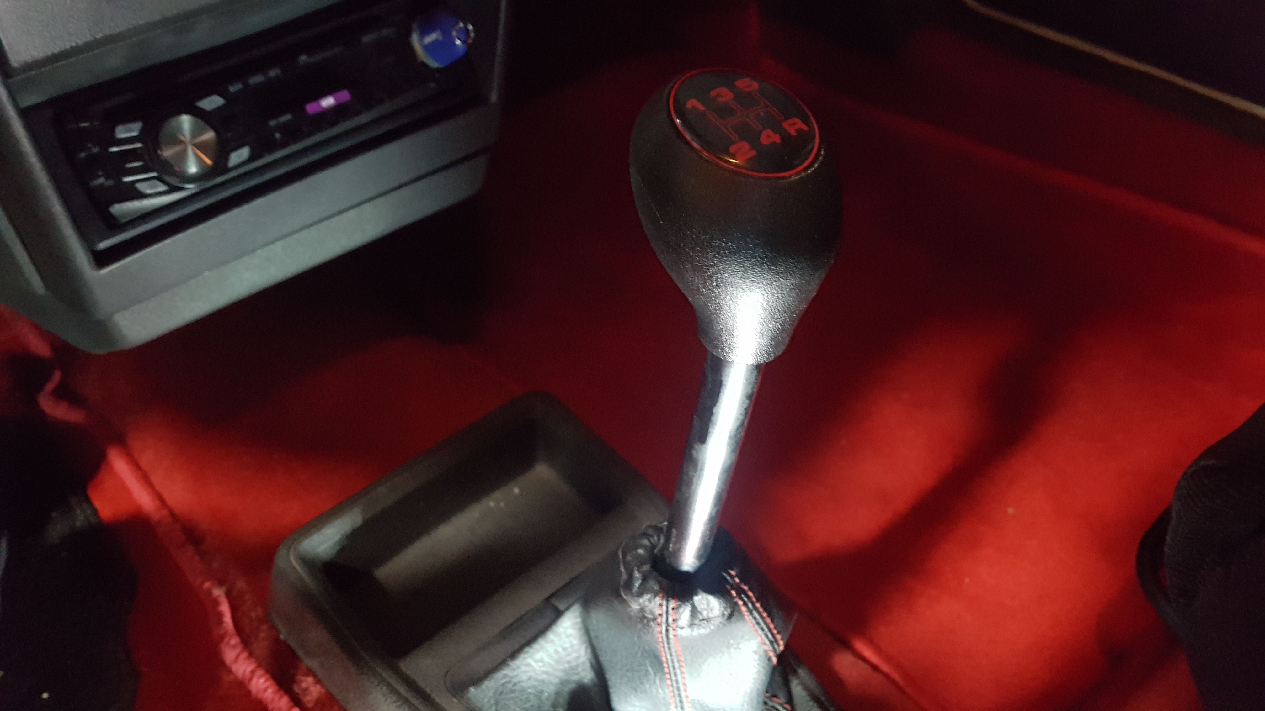

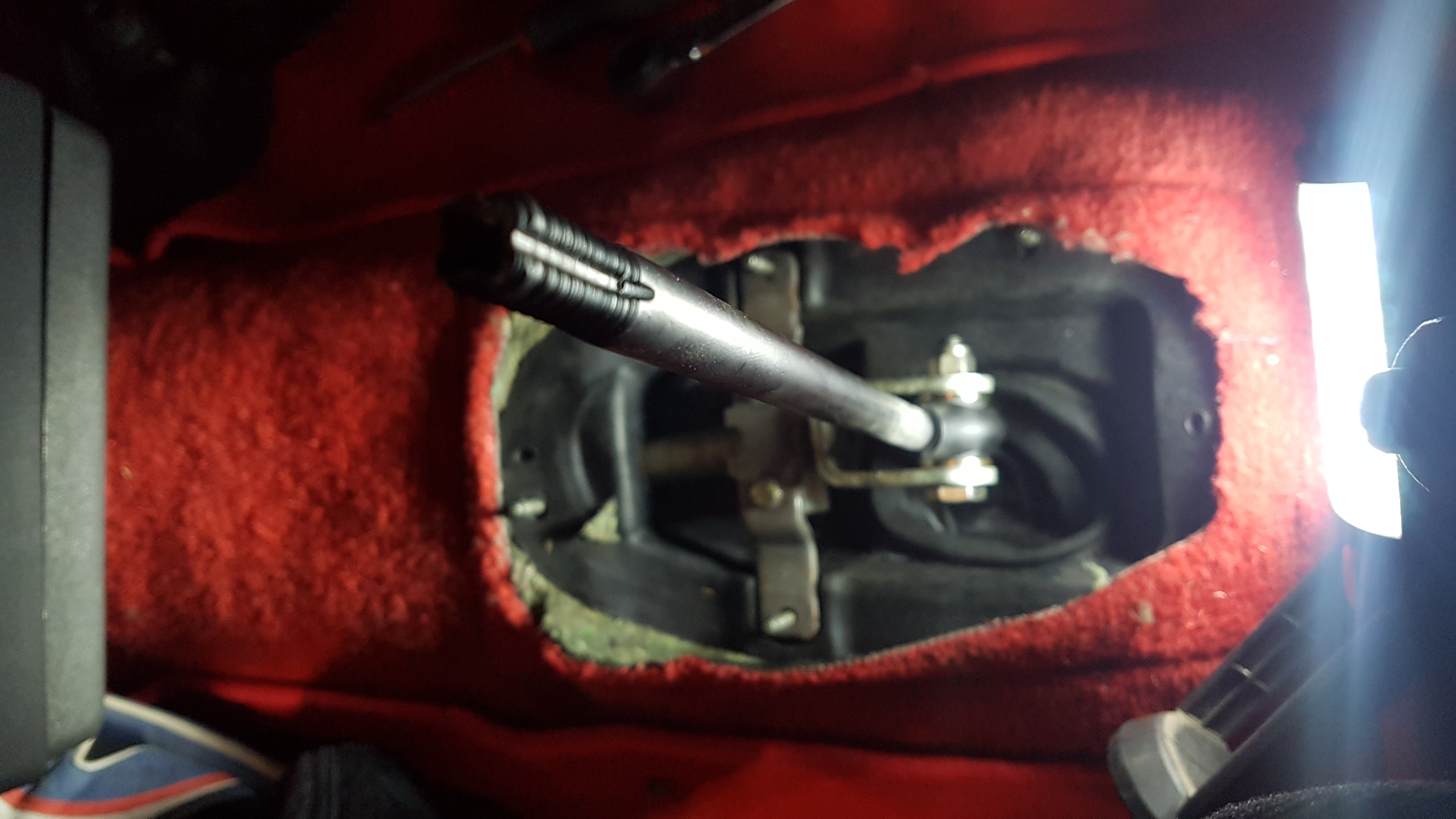

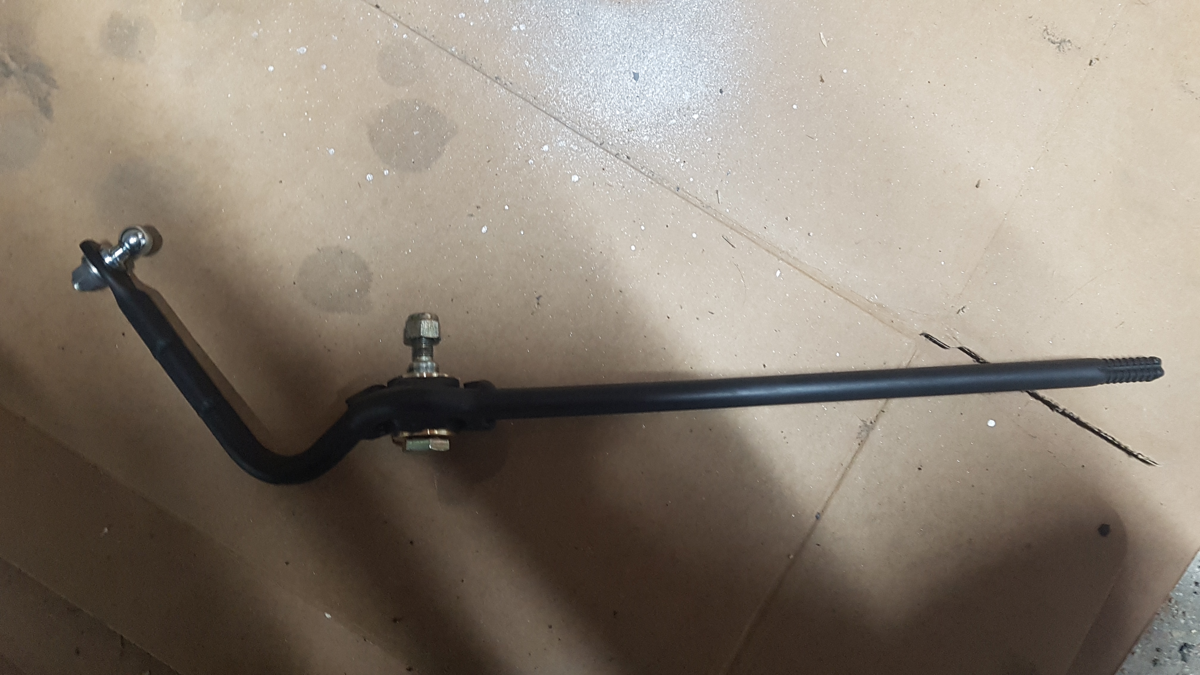

J'ai récupéré mon levier modifié :ok:
Et je l'ai monté ainsi que la biellette longue :

Ca consiste en quoi la modif ? c'est comme un quick-shift ?

C'EST un quickshift! :ok:
En fait on a rallongé la partie basse ce qui réduit la course du levier de plusieurs centimètres sur l'axe 1/2 (ou 3/4), ça ne change rien en latéral (on garde ainsi la précision du levier d'origine)

En vidéo ça a pas l'air mal du tout, la longue biellette est d'une longueur d'origine ou elle est aussi rallongée ? Et la société prend combien pour la modif du levier ?

La longue biellette a gardé la longueur d'origine ( je l'ai juste montée pour avoir les biellettes verrouillées comme les 2 autres. ;)
Pour le prix, ayant validé le "prototype", j'ai eu un prix d'ami :mrgreen: , mais ça ne va pas chercher loin surtout si tu lui fournis déjà le levier d'origine :ok:

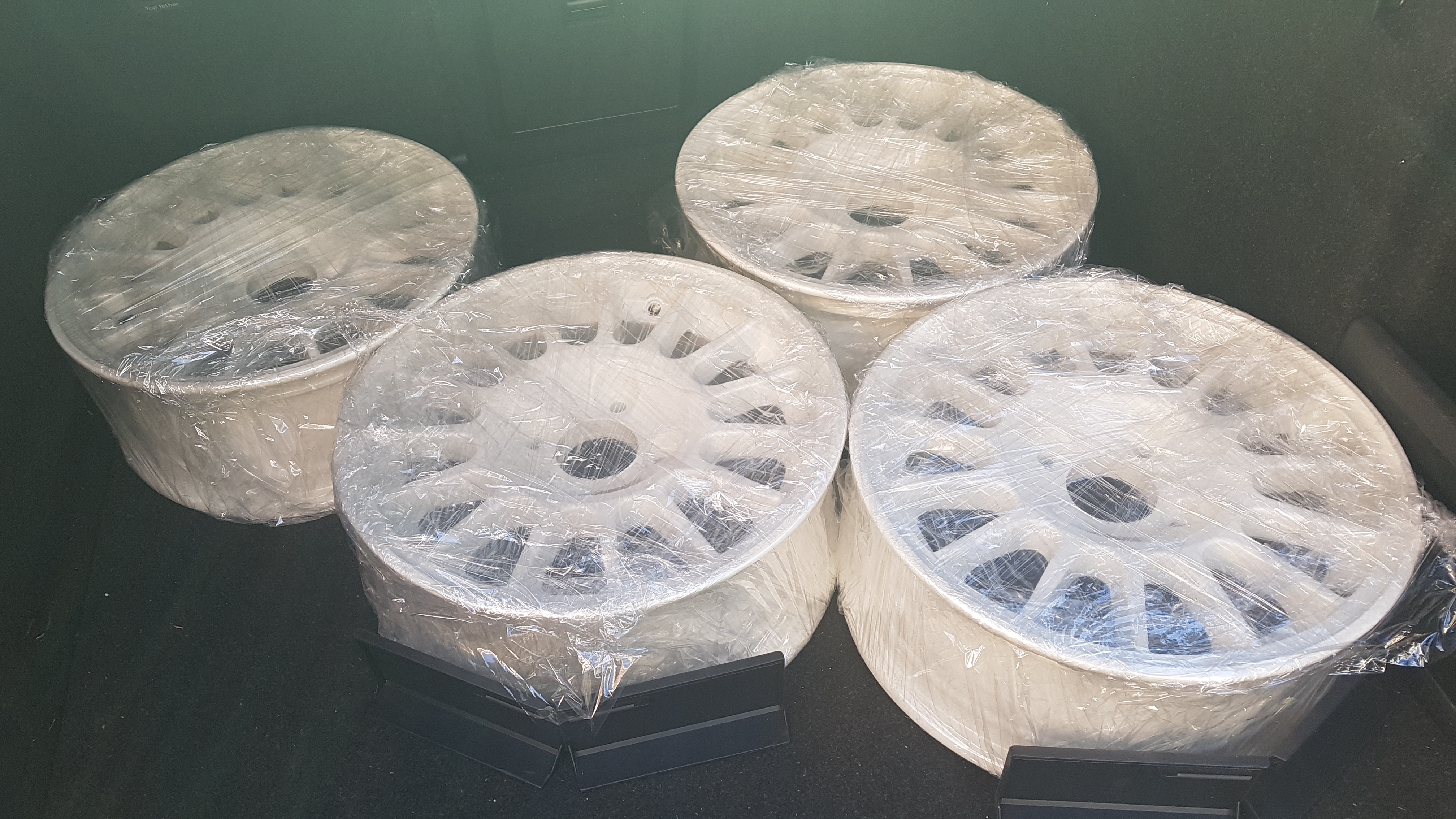

:ok: jantes récupérées :wub:
Pour la teinte, c'est un RAL9010, ça a l'air très proche du blanc Meije :ok:
Plus qu'à faire monter les pneus cet après midi :rolleyes:
