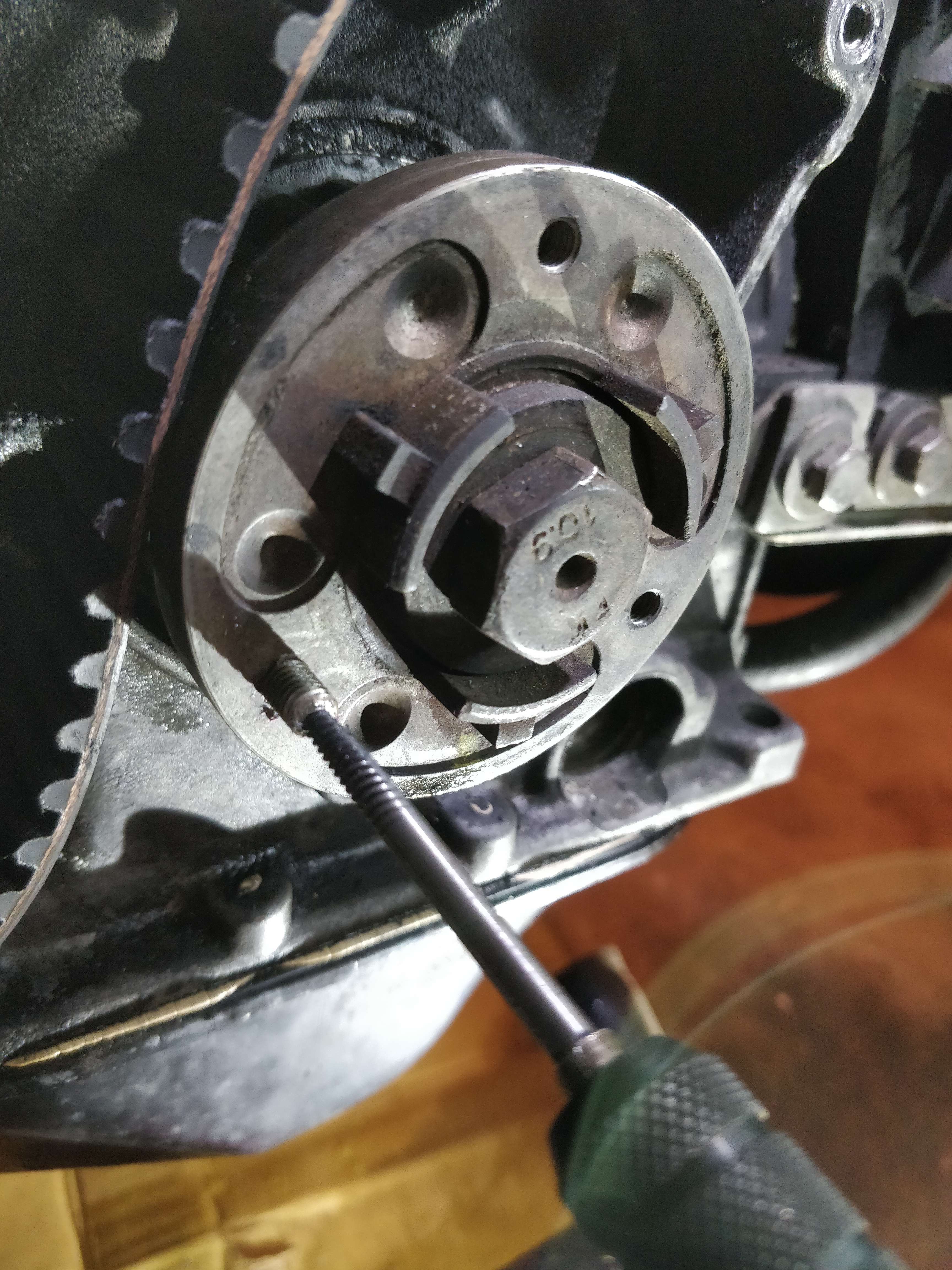

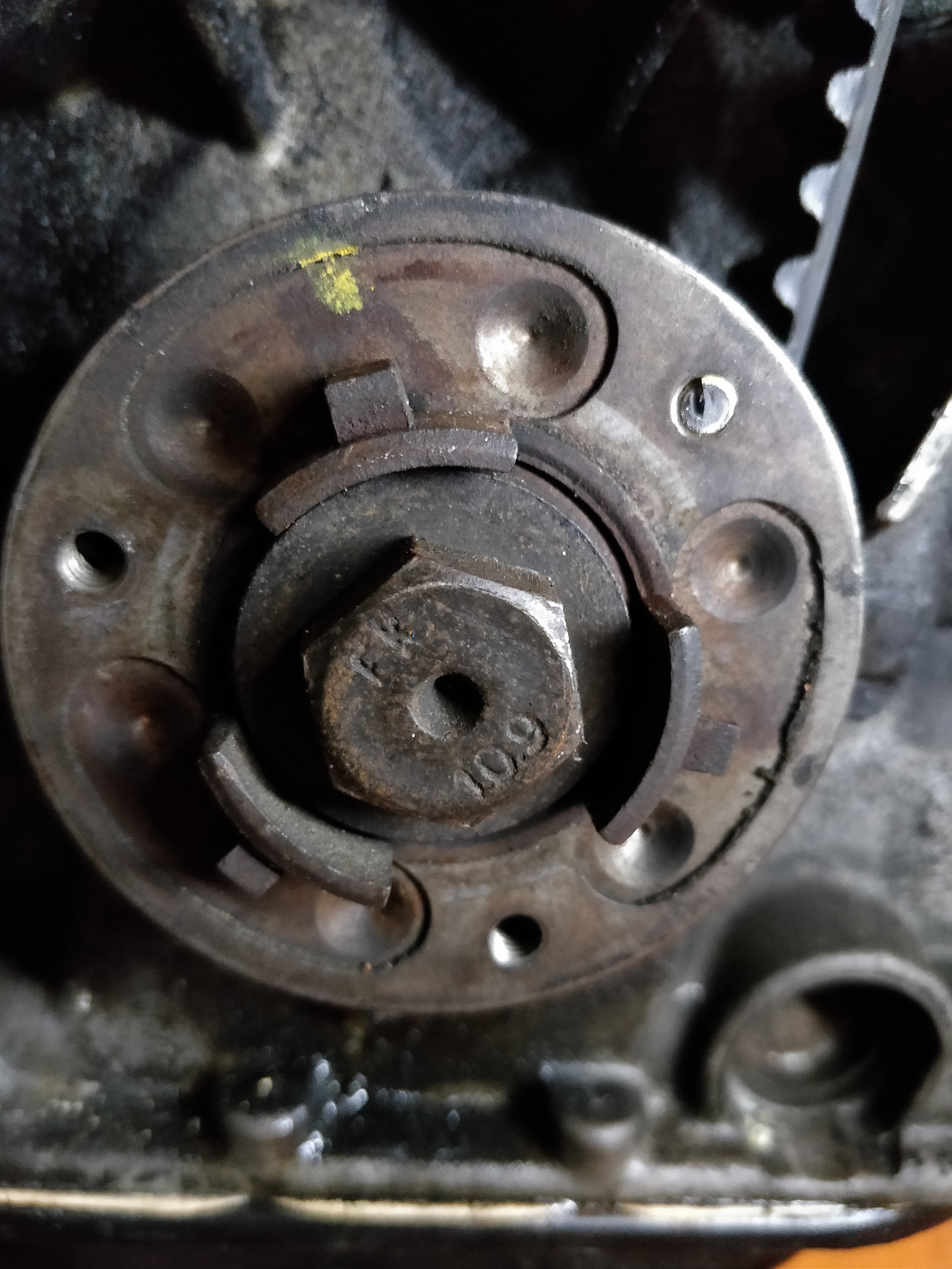

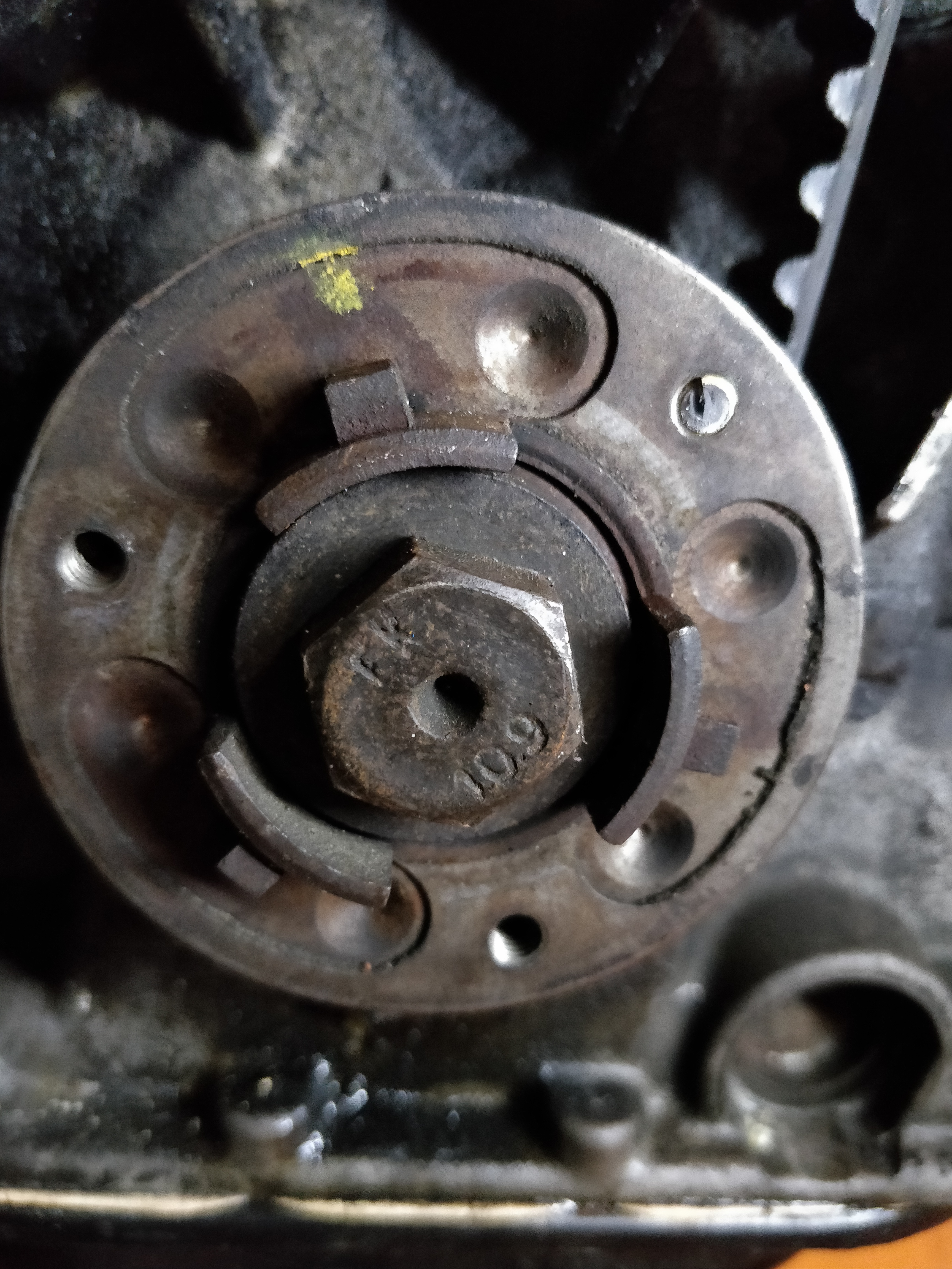

A y est je me suis lancé sur la distribution.
Tout a bien commencé jusque là :
Vis de poulie pétée nette...
Du coup extraction
Pour le reste tout nickel facile....après je ne l'ai pas démarré mais aucune raison que ça fasse gling gling... :unsure:

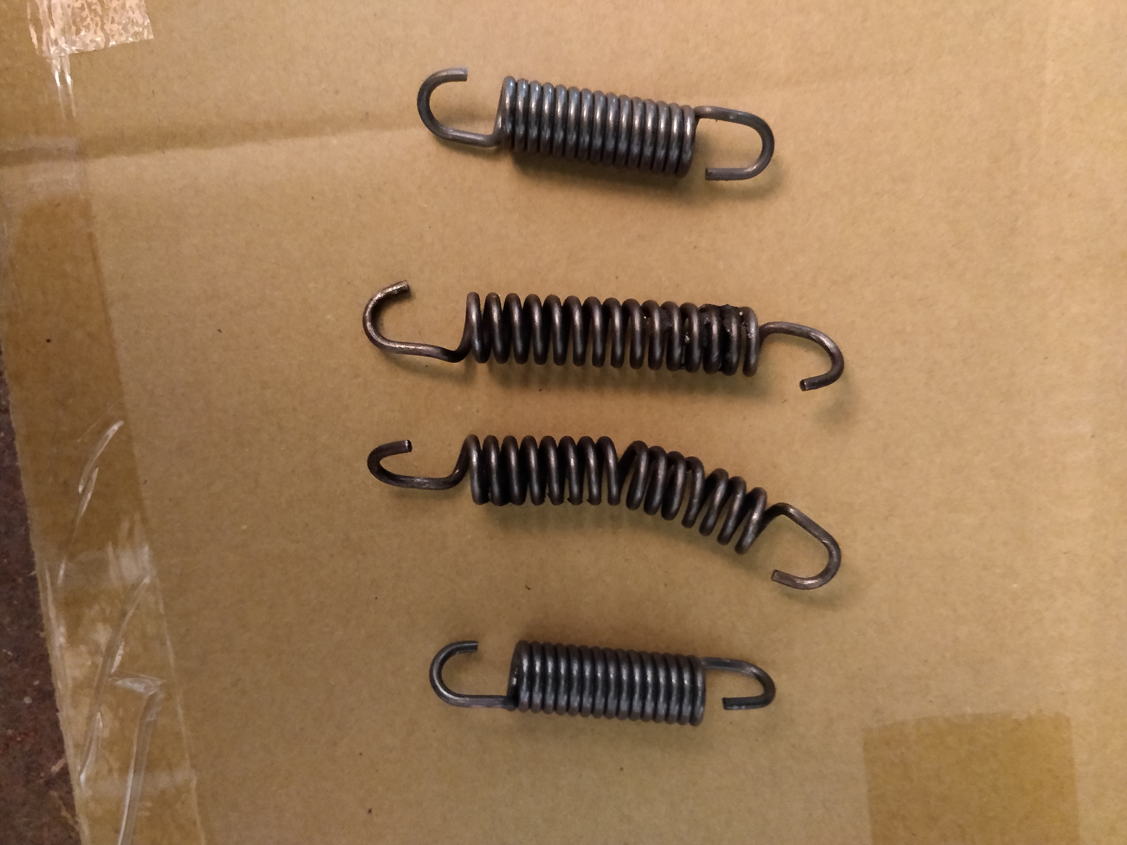

Je m'attaque au remplacement de mes ressorts d'échappement qui en avaient bien besoin.
Objectif : fiabilité maximale pour la Nationale :ph34r:

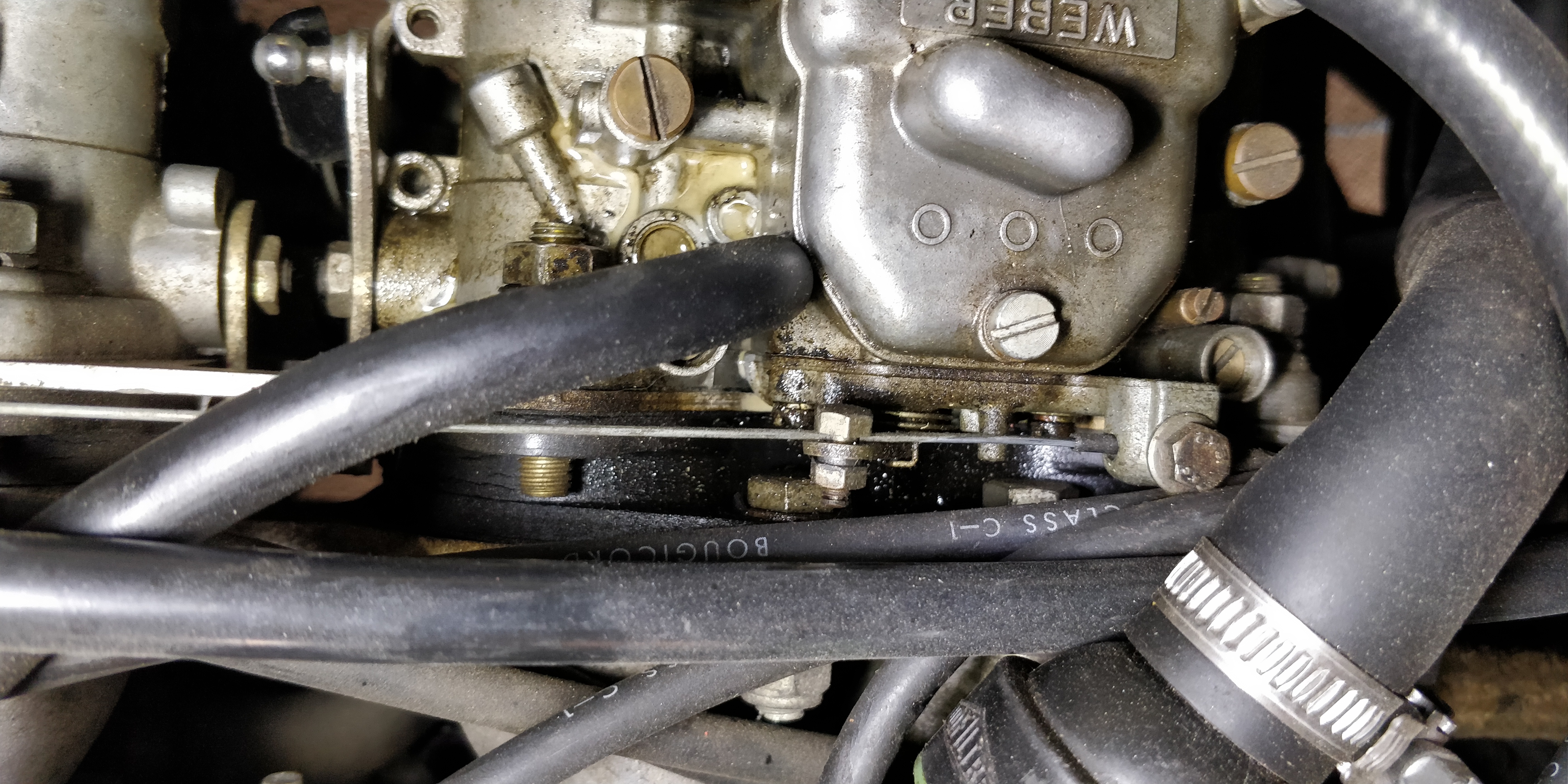

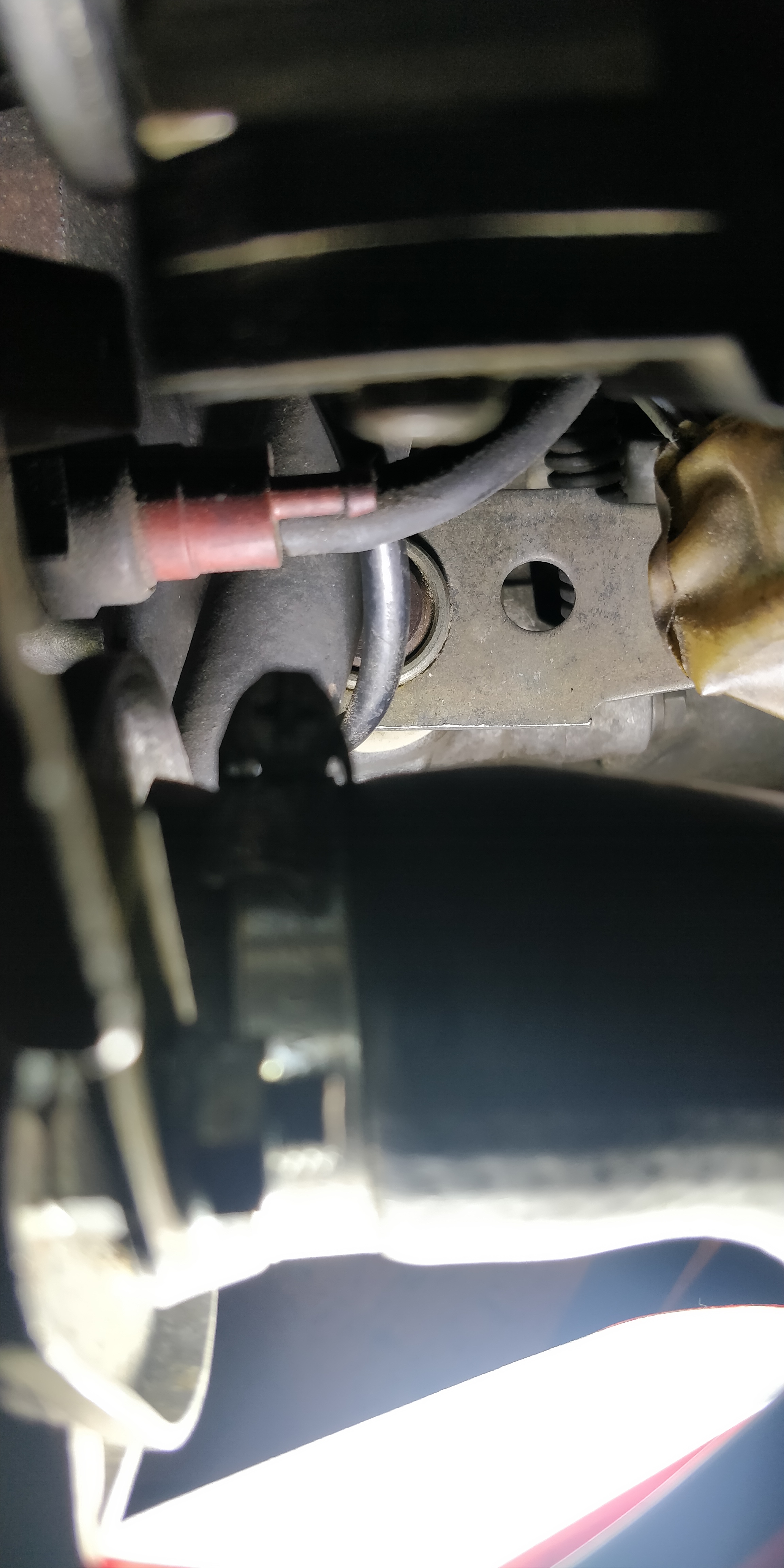

Titine roule à merveille... jusqu'à ce matin :(

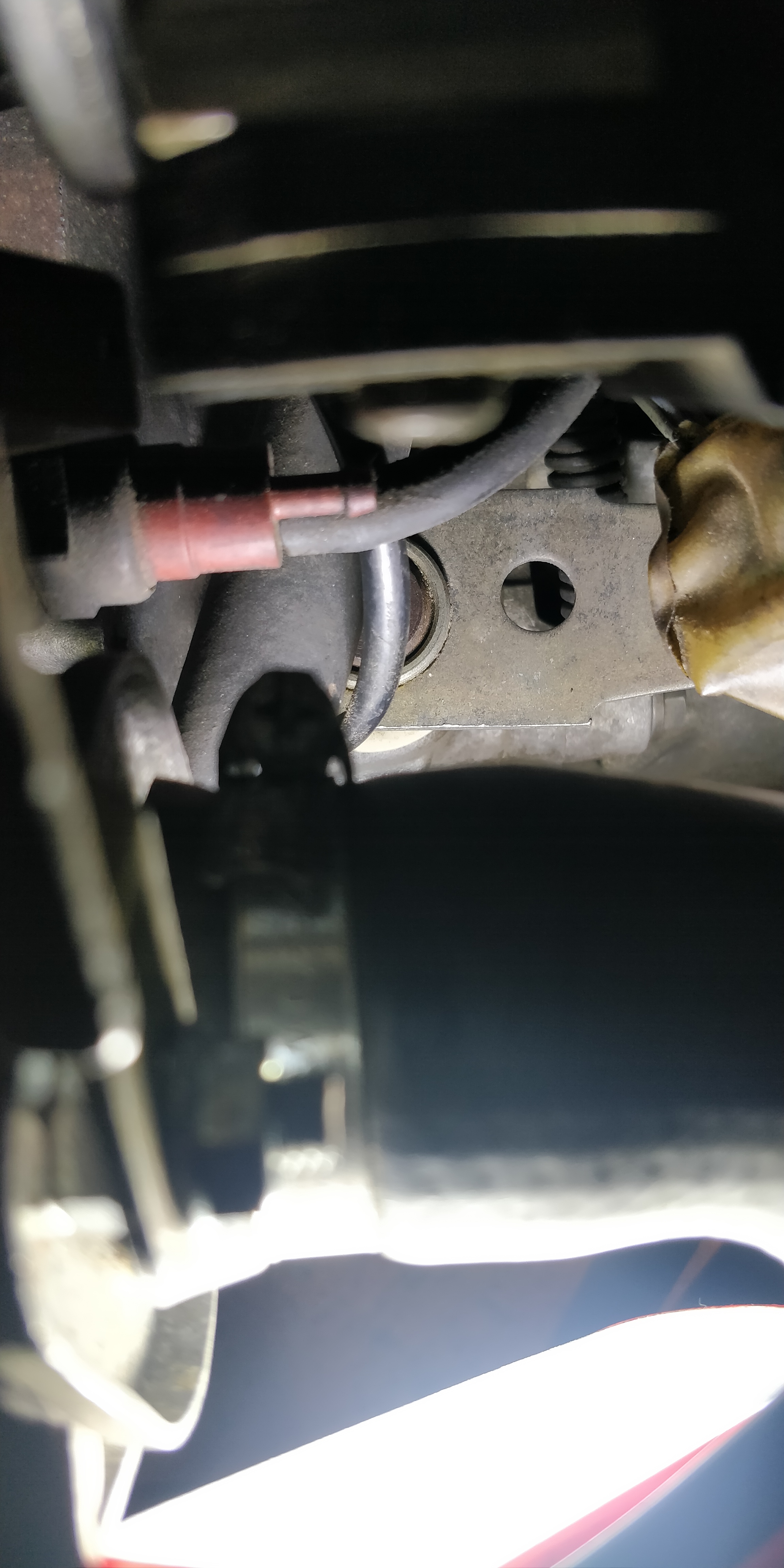

En revenant de chez un fournisseur, en rentrant dans le garage, titine se met a accélérer toute seule à fond de balle...juste le temps de débrayer freiner et couper le contact avant d'arriver dans le mur du garage :o
Une rapide analyse m'engage à croire que c'est le câble d'accélérateur qui a un petit soucis => penser à changer de câble d'accélérateur avant la prochaine balade

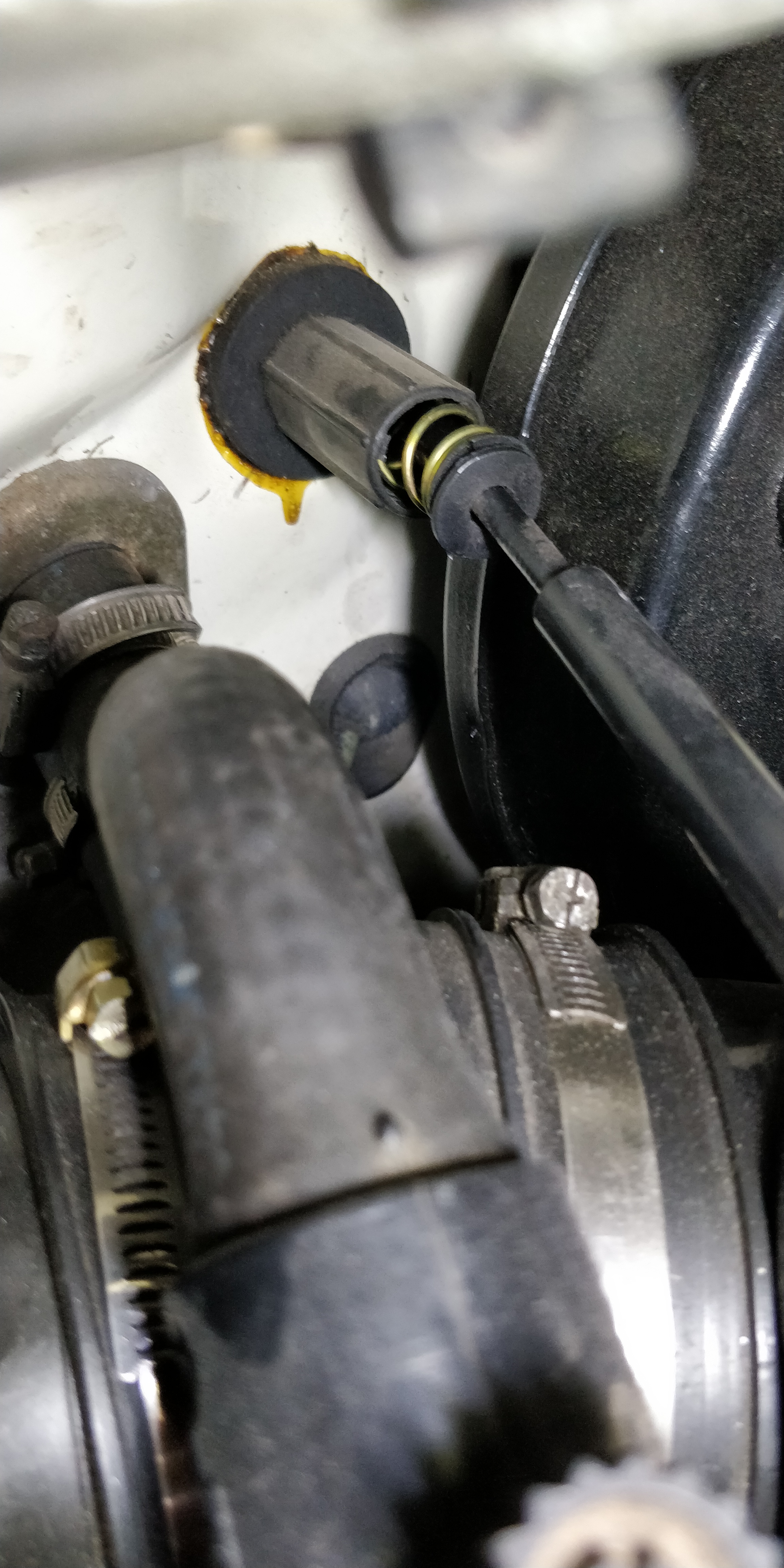

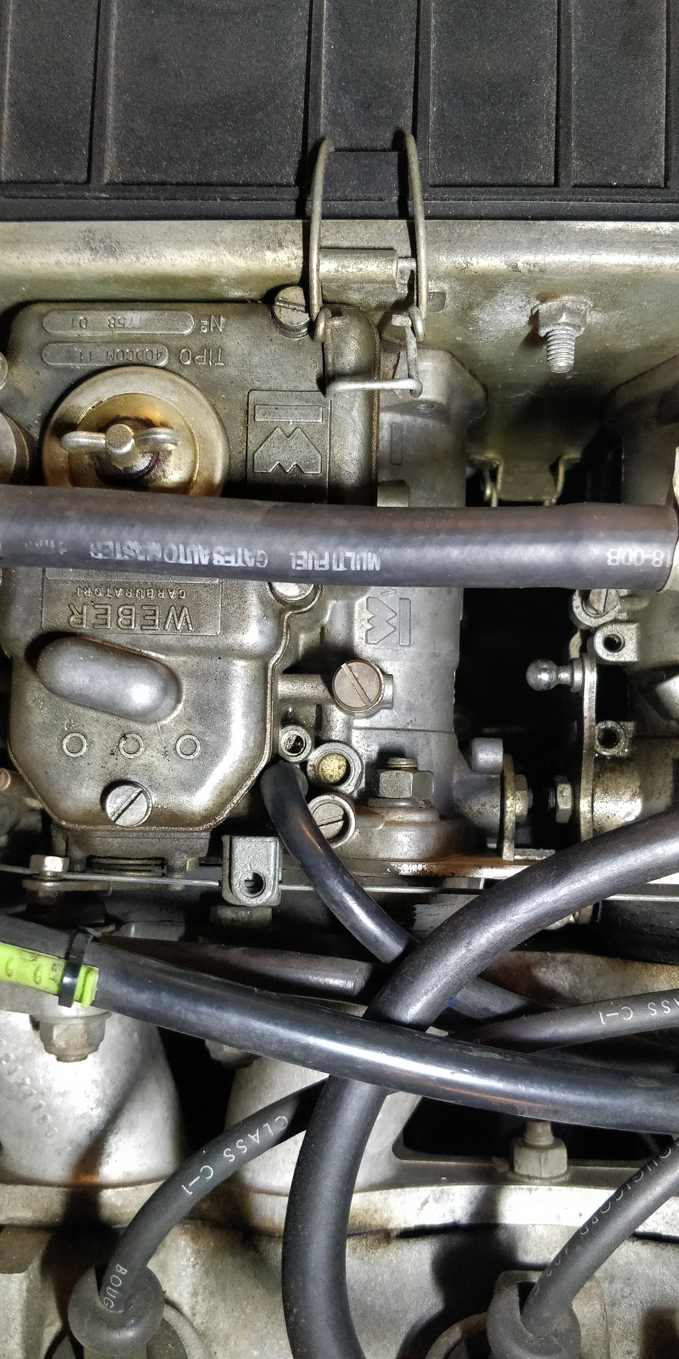

En y regardant de plus près mon carbu droit fabrique de la mayo, la semelle est également "humide". Avez vous une idée de la cause?
205 Rallye 1989 - 161 000 km

Re: Bonjour du 60
Tant que la mayo est dehors. C’est pas grave...
Vérifie ta durite qui vient sur le tube de dépression.
Quant au gras sur ta bride, il provient sûrement du couvercle de ton carbu. Ça remonte par là sur la mienne aussi.
Alors je nettoie souvent pour pas que ça s’accumule. :mrgreen:

Re: Bonjour du 60
On dirait bien que c'est la durite plantée sur la tige de prise de dépression qui souffle sa vapeur d'huile un peu trop large. ^_^

Message par Sylvain60 »
J'ai regardé la durite et rien de particulier à signaler, qui plus est j'avais jeter un coup d'œil cette semaine avant et il n'y avait rien de particulier. Je vais bien nettoyer et surveiller :ok:

Re: Bonjour du 60
Vu où se trouve ta mayo... ça ne m'inquiète pas. Mais tu as un truc qui ne fait le job à fond.

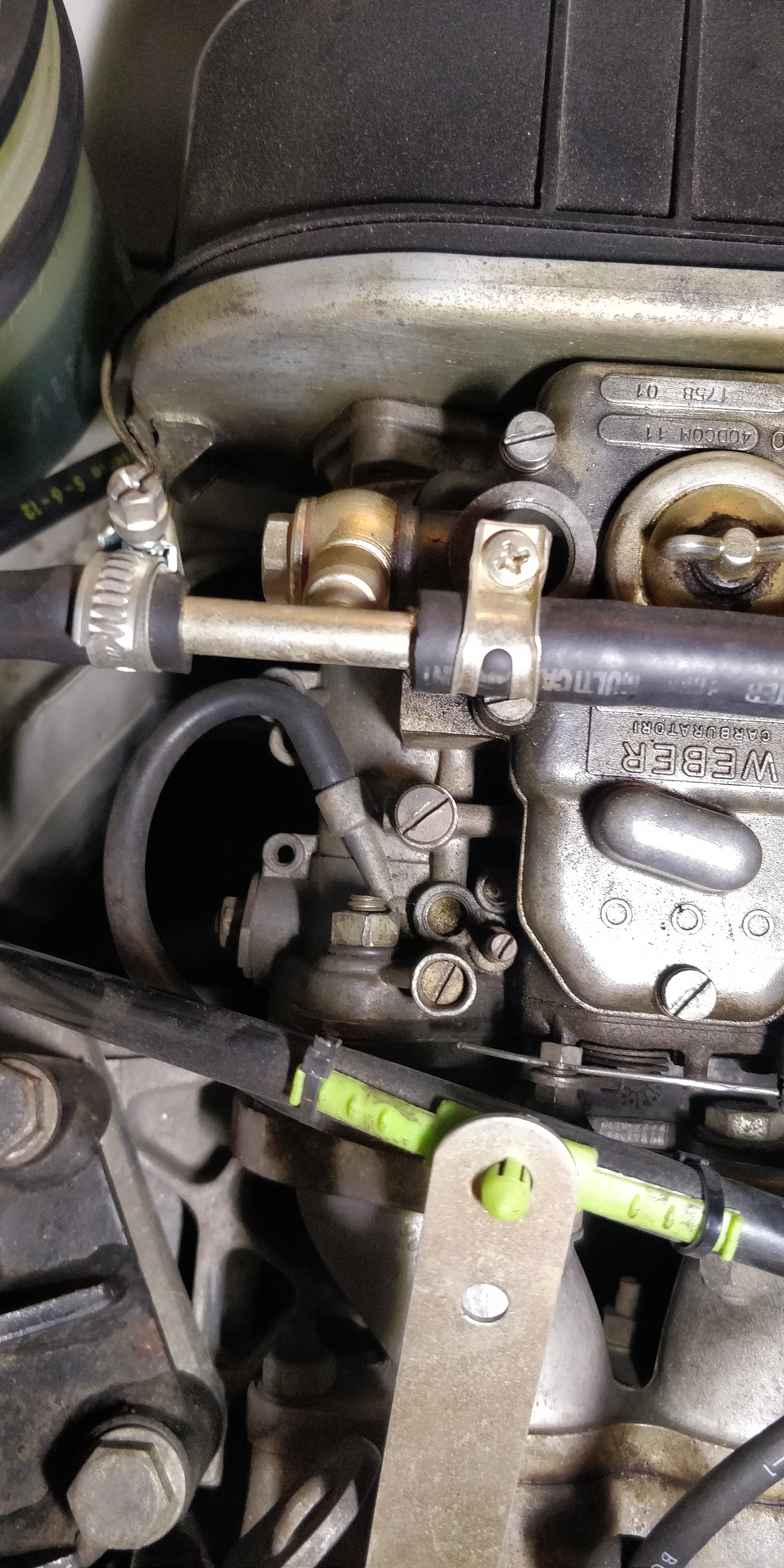

Re: Bonjour du 60

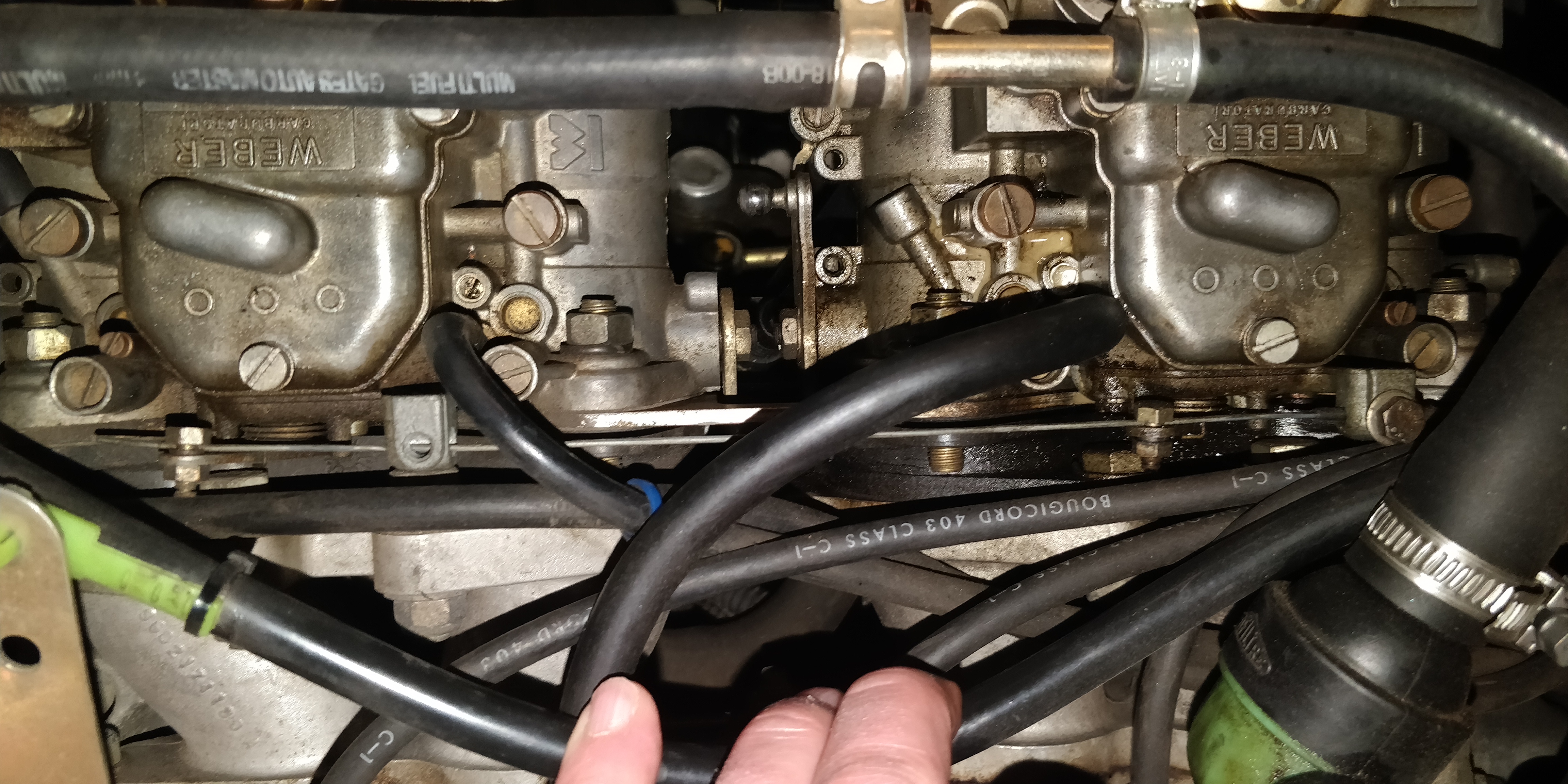

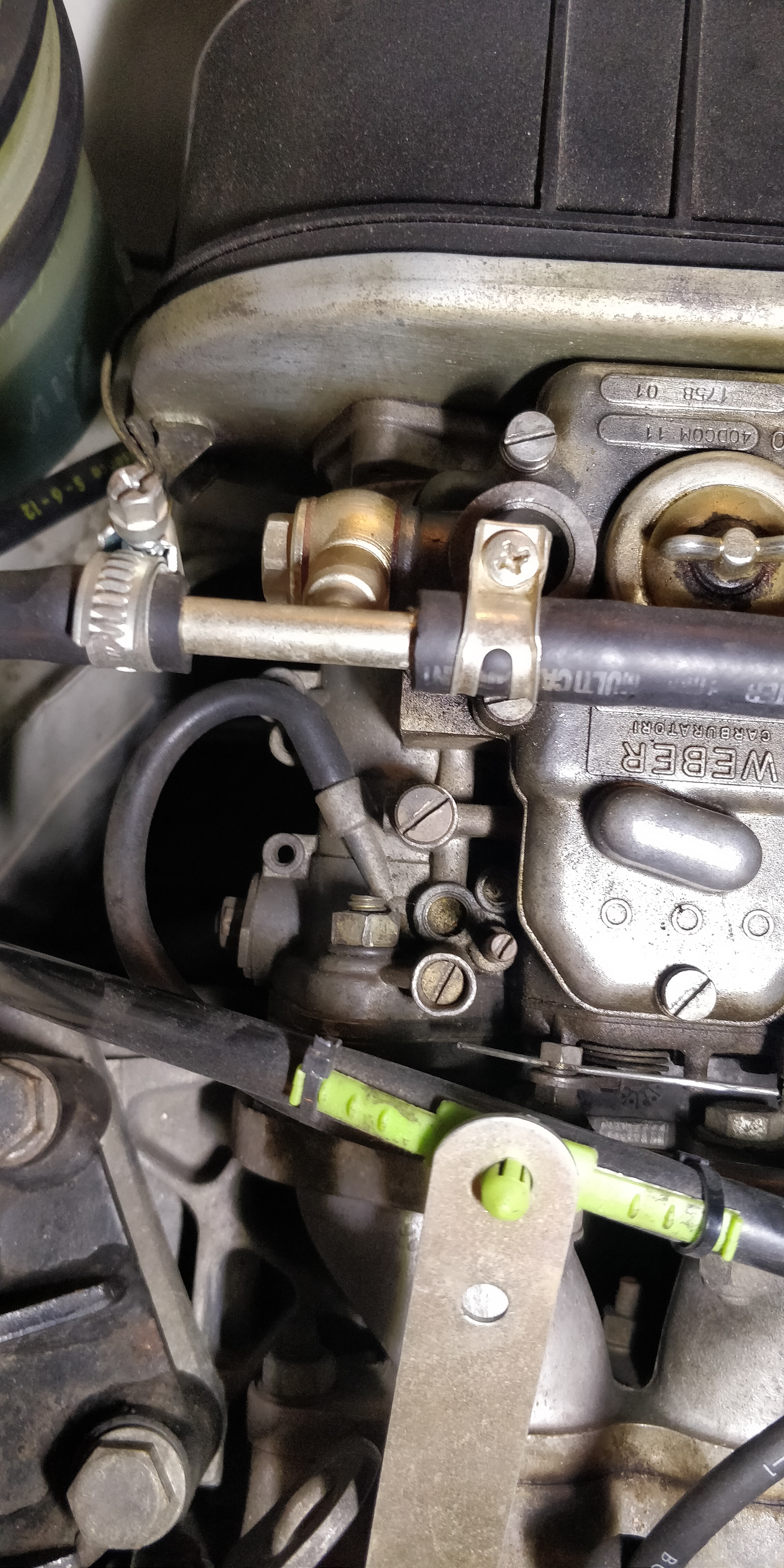

Tu as tjrs toutes les durites de l’avance à froid ?

Teelck a écrit : 02 avr. 2021, 10:30 Tu as tjrs toutes les durites de l’avance à froid ?
Plus ou moins....(j'avais jamais regardé)....au niveau de la thermovalve je n'ai qu'une durite qui va au carbu
L'autre durite va à la capsule
C'est grave docteur?

Re: Bonjour du 60
Non, en général on shunte le système complet.
Là il est incomplet donc non fonctionnel.
Autant tout virer. :lol:
