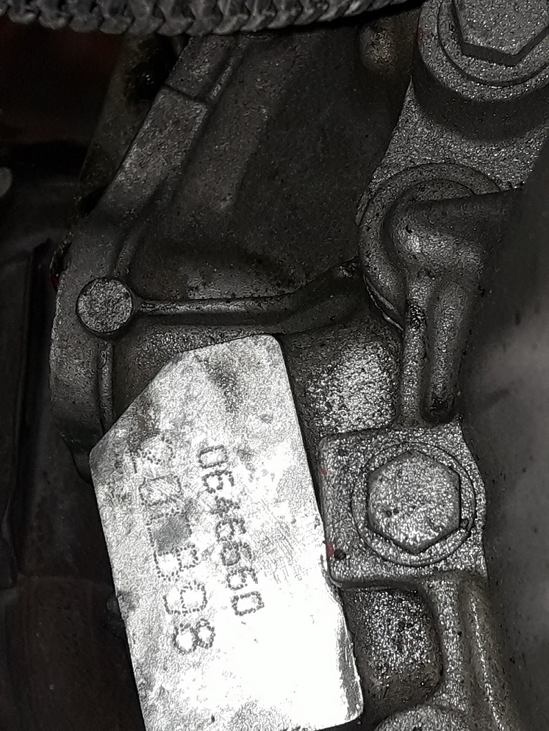

J'investigue toujours sur la groupe N........En ce qui concerne la boîte, sa référence est 20 CB 98....cette boîte provient d'une 106 diesel, et son couple, si il n'a pas été changé, est un 17 x 61...
Cela ne me parle pas trop par rapport au couple normal, c'est plus court c'est sur, mais dans quelle mesure, comment peut on faire une comparaison.....????
identification de la boîte

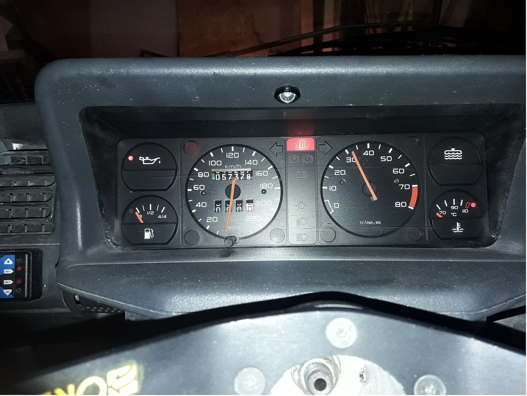

Quant aux problèmes de voyant allumés en permanence, pression huile T° eau, voyant stop......en roulant la température d'eau est correcte......le câble du témoin de frein à main n'est pas branché.....je vais ouvrir un post dans la rubrique adéquate.
Voyants posant problème

17x61 c'est plus long que le 14x60 de la rallye d'origine, mais la référence sur le carter veut pas dire grand chose. Pour savoir approximativement le couple que tu as il faut regarder à quelle vitesse tu es à différent tours/min et comparer avec les courbes théoriques.

greg a écrit :17x61 c'est plus long que le 14x60 de la rallye d'origine, mais la référence sur le carter veut pas dire grand chose. Pour savoir approximativement le couple que tu as il faut regarder à quelle vitesse tu es à différent tours/min et comparer avec les courbes théoriques.
Greg,
je suis bien d'accord avec toi, je pense qu'ils ont monté ces carters parce qu’ils sont renforcés......le couple ???????,comme le compteur ne marche pas, je ferais un contrôle avec le GPS.

Longueur de pont :
13 x 64 => 4,9/1
14 x 60 => 4,3/1
17 x 61 => 3,6/1
ce qui signifie que pour 1 tour de roue, l'arbre de transmission a tourné 4,9 / 4,3 / 3,6 tours
Ainsi on comprend que le 13x64 mouline grave.
Et que le 17 x 61 est long comme un dimanche de novembre dans la zone industrielle de Dunkerque.
MAIS l'arbre de transmission a déjà subit les rapports de pignonerie (dont le rapport est le même calcul). Peut être que la pignonerie est super rapprochée et que le couple long permet d'avoir une courbe montée en régime / montée en vitesse pas trop verticale :lol:

Enleve le bouchon de vidange et compte les dents de la couronne de pont qui est juste derrière, ça te donnera deja une bonne indication. :ok:
Ensuite tombe le carter de 5eme et compte les dents des pignons de 5... :rolleyes:

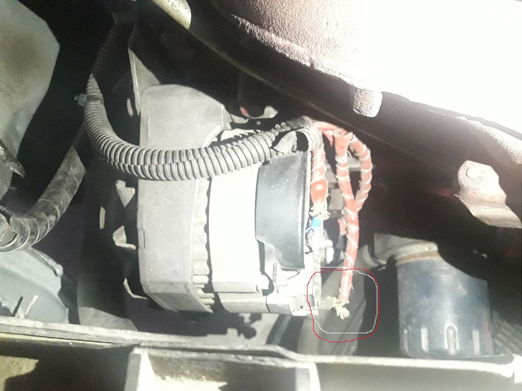

- Voyants pression huile et température d'eau allumés en permanence......nous avions pensez à une mauvaise masse, et bien nous avons tout faux
Voir la photo ci dessous
La photo, est de mauvaise qualité, mais si vous regardez celle-ci, et le fil entouré, et branché tout en haut.......Je vous le donne en mille, c'est le fil qui se branche sur la sonde de pression d'huile.......Costaud le truc .........Mais beaucoup plus cocasse, quel fil était branché sur la sonde de pression d'huile......bien sur, vous n'allez pas trouver........pour pas que vous ayez mal à la tête la réponse est.......UN FIL DU VENTILO......
On peut se demander comment cette voiture arrivait à fonctionner.
Mon souci, est maintenant le suivant: j'ai décelé que c'était le ventilo, car lorsque par mégarde, j'ai touché le deuxième fil gris( qui est dans la même gaine que celui qui était branché à la sonde de pression d'huile) le ventilo c'est mis à fonctionner en petite vitesse.
Hors, sur cette voiture, il y a un interrupteur de marche forcé pour la deuxième vitesse.
Ma question est comment je peux savoir, ou brancher ces 2 fils gris
Si vous avez des suggestions, je suis preneur
