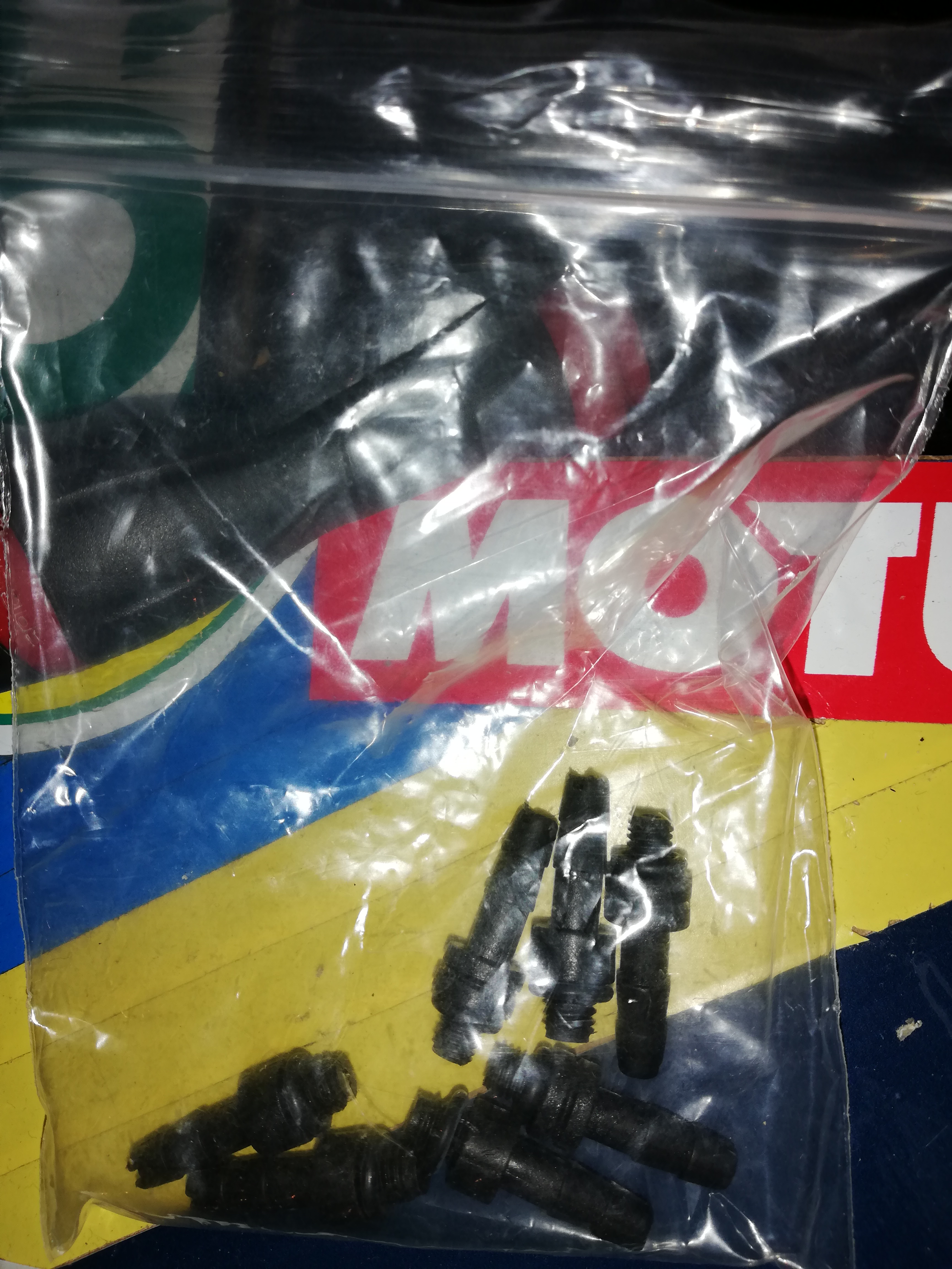

jean a écrit :De mémoire, les prises de depression pour la synchro sont à rapporter. Pour un montage comme les rallye.
Si je comprends bien, il faut que je trouve des tubes (Weber) pour pouvoir bancher mon carbtune?

tu as les tubes de fournis avec le carbtune

Ceux que j'avais réglé étaient en laiton mais c'est tout à fait ça !
Des tubes rapportés.
