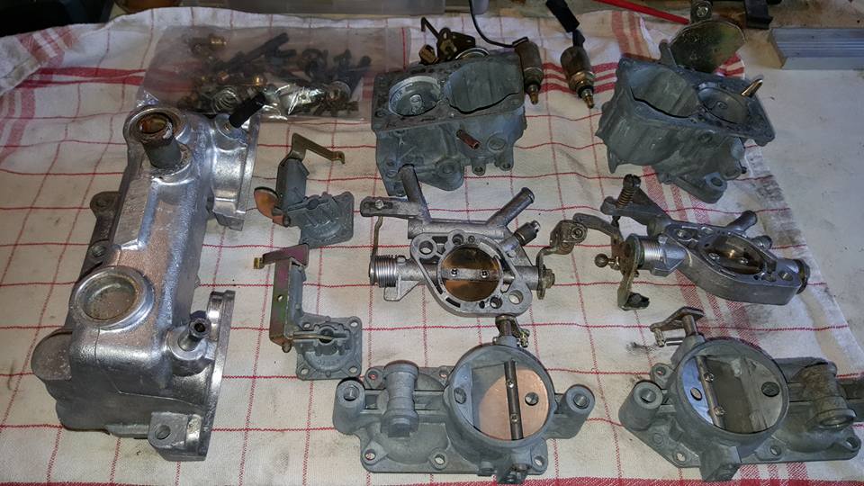

je trouve qu'il marche déjà pas mal (voir photos )
J'ai du RW77 pour les gicleurs ( attention ne pas mettre les rondelles de gicleur avec )
Et du Elma clean A5

Le résultat du Tickopur TR3 dilué à 5% (soit la bouteille d'un litre dans le bac de 20L) qur une paire de Weber 48
C'est pas hyper flagrant en photo (l’appareil faisait des photos un peut ternes, voilées...), en vrai c'était bluffant :)
A droite avant, à gauche après :)

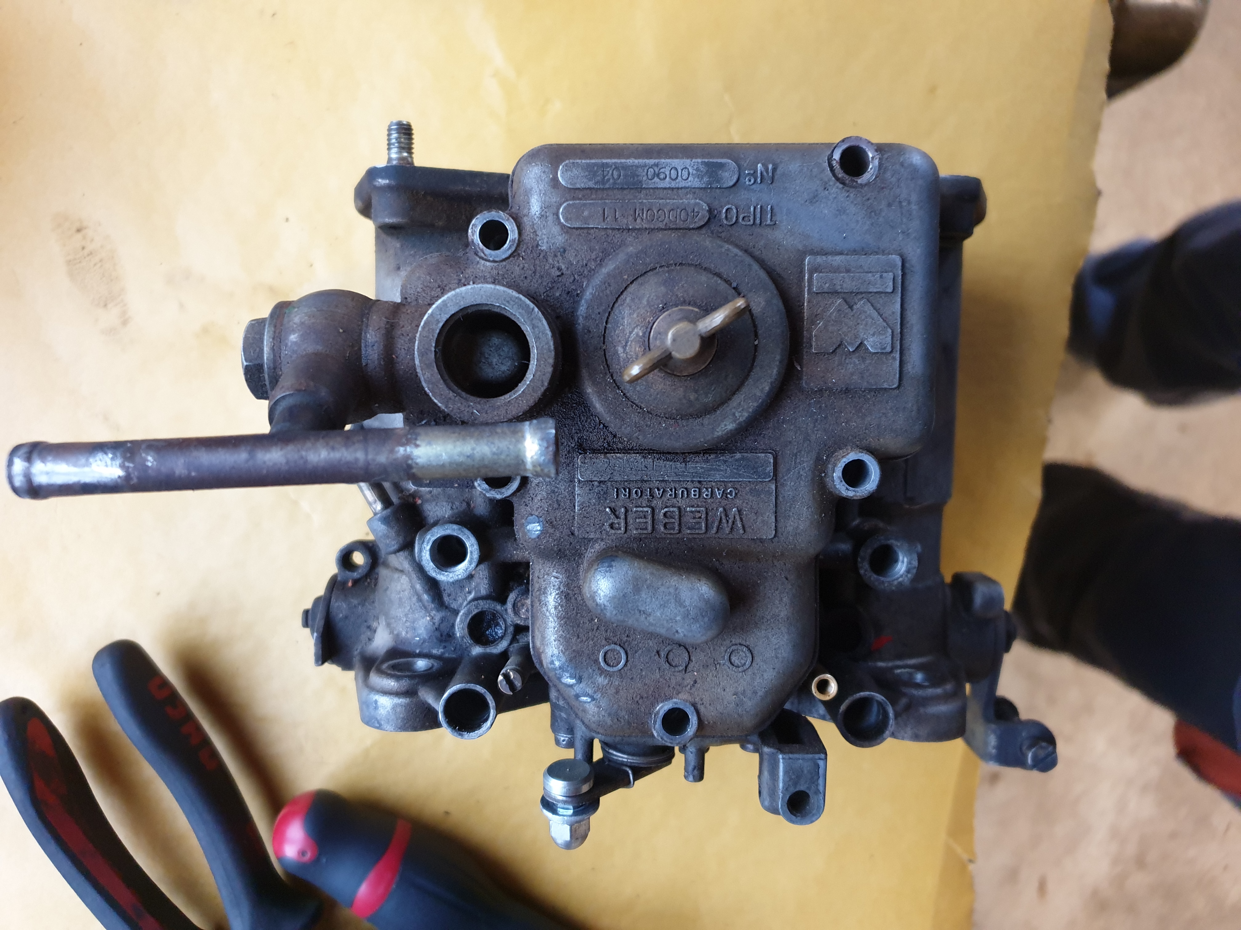

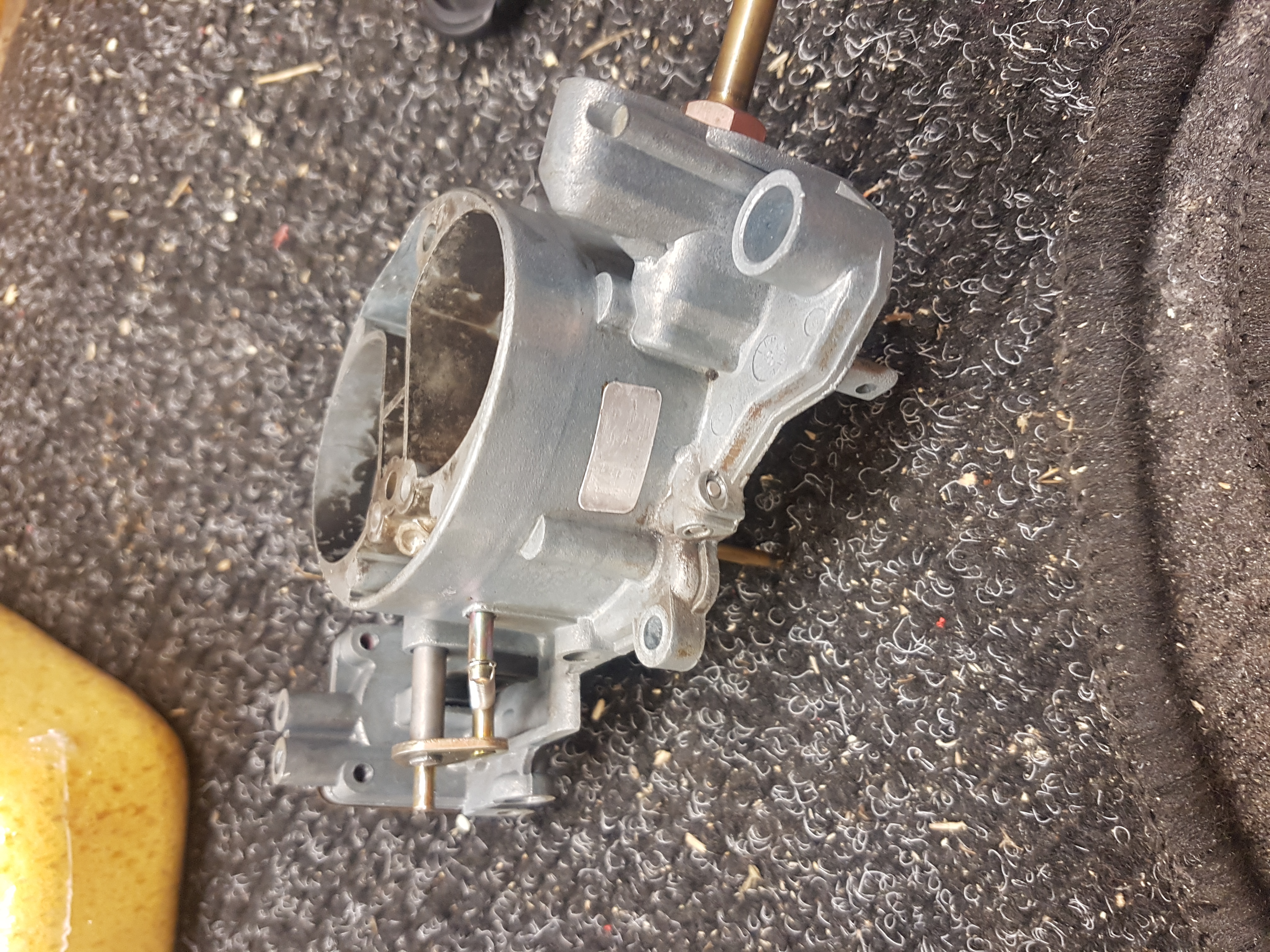

Désolé de revenir si tardivement vers vous mais il fallait que je passe par un gros rangement garage avant de faire mes essais et c'est fait. Le carburateur de test y est passé et je trouve le rendu plutôt pas mal. Voilà quelques photos maintenant je vais attaqué les choses sérieuses, je vous posterai quelques photos du démontage.

Celui que j'ai acheté avec la machine de l'octopus amethyst

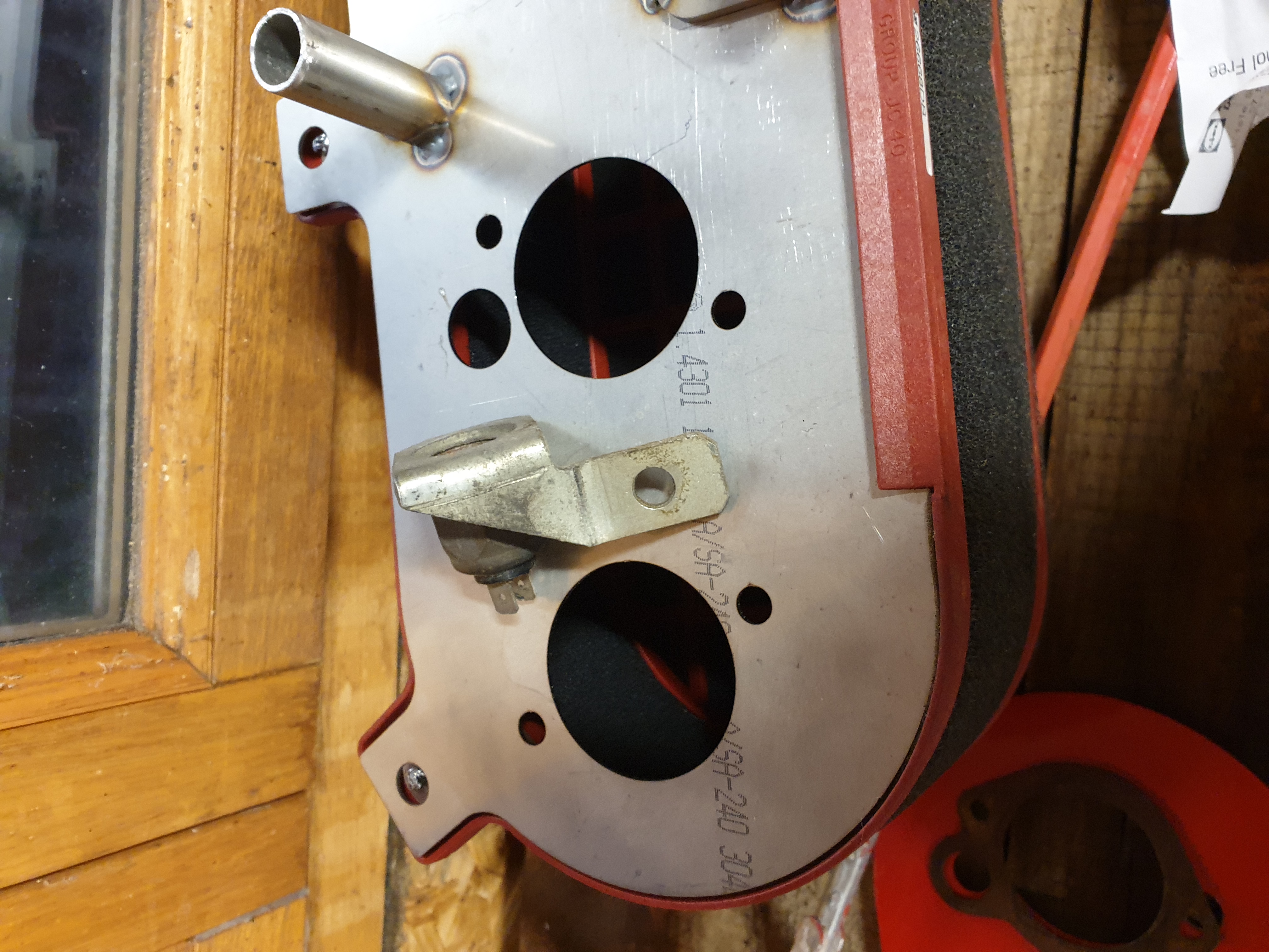

Petite question y en a s'il parmi vous qui on rajouter la sonde de température sur la plaque ITG ?
Messages : 37320
A remercié : 2582 fois
A été remercié : 1752 fois
Re: Remise en état des joints de carbu
Ceux qui en ont le faisceau car toutes les rallye ne l'ont pas :ok:

Je pense que je dois l'avoir elle était sur la boite à air d'origine qui était dans un carton :lol: es ce que ça pourrait être ses 2 cosses ? :huh:

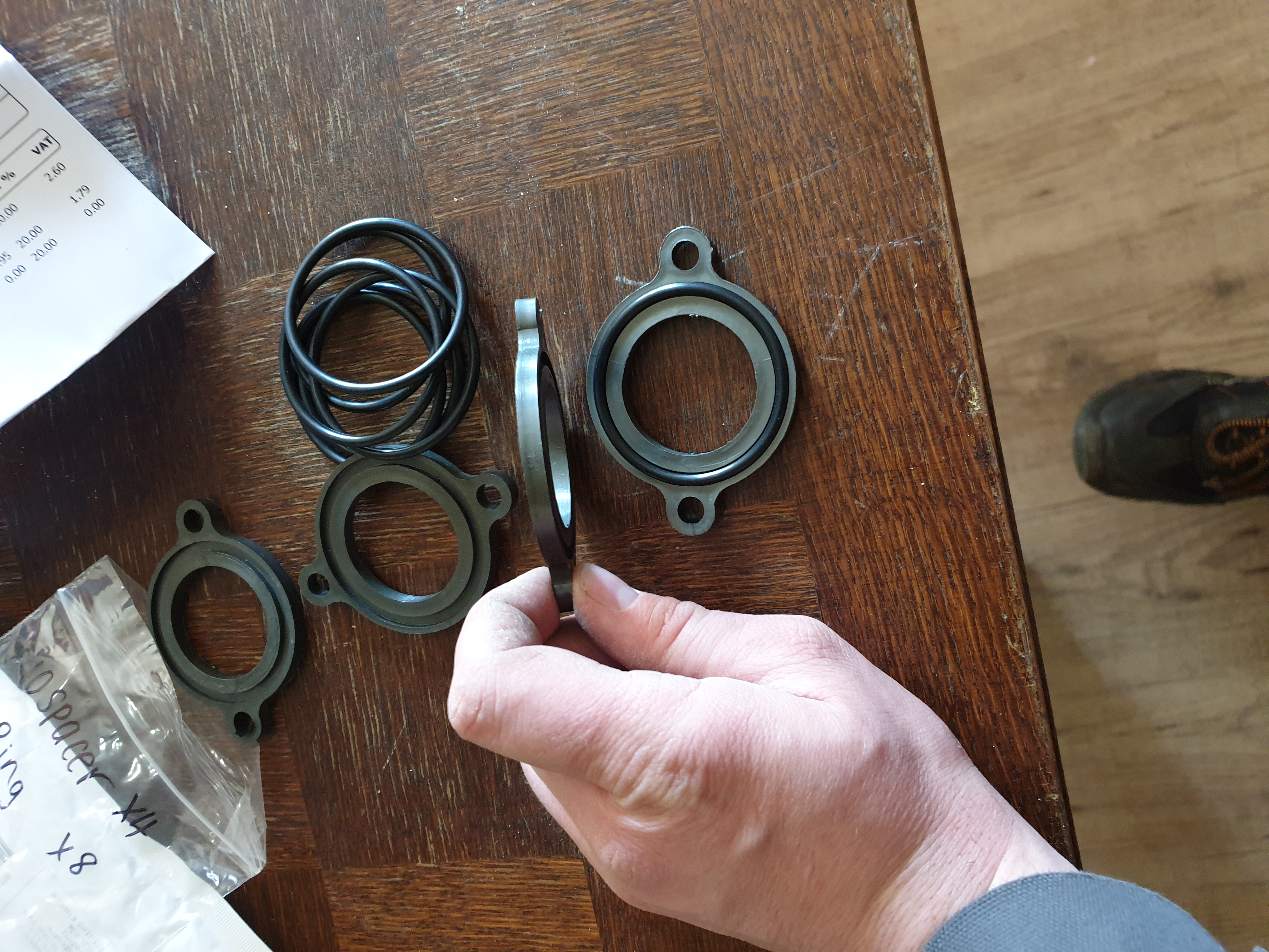

Je viens de recevoir mes anneaux souples de chez eurocarb donc on les mets entre la bride et la pipe? Mais je trouve ça bien large en plus des brides non ?
Messages : 37320
Entre carbu et brides :ok:

jean a écrit :Entre carbu et brides :ok:
Le faisceau sonde carbu part d’un boitier qui est sur la traverse avant je crois.
D'accord et entre les brides et la pipe des joints papiers ?
Je vais essayer de trouver ce boitier
Messages : 37320
Oui papier

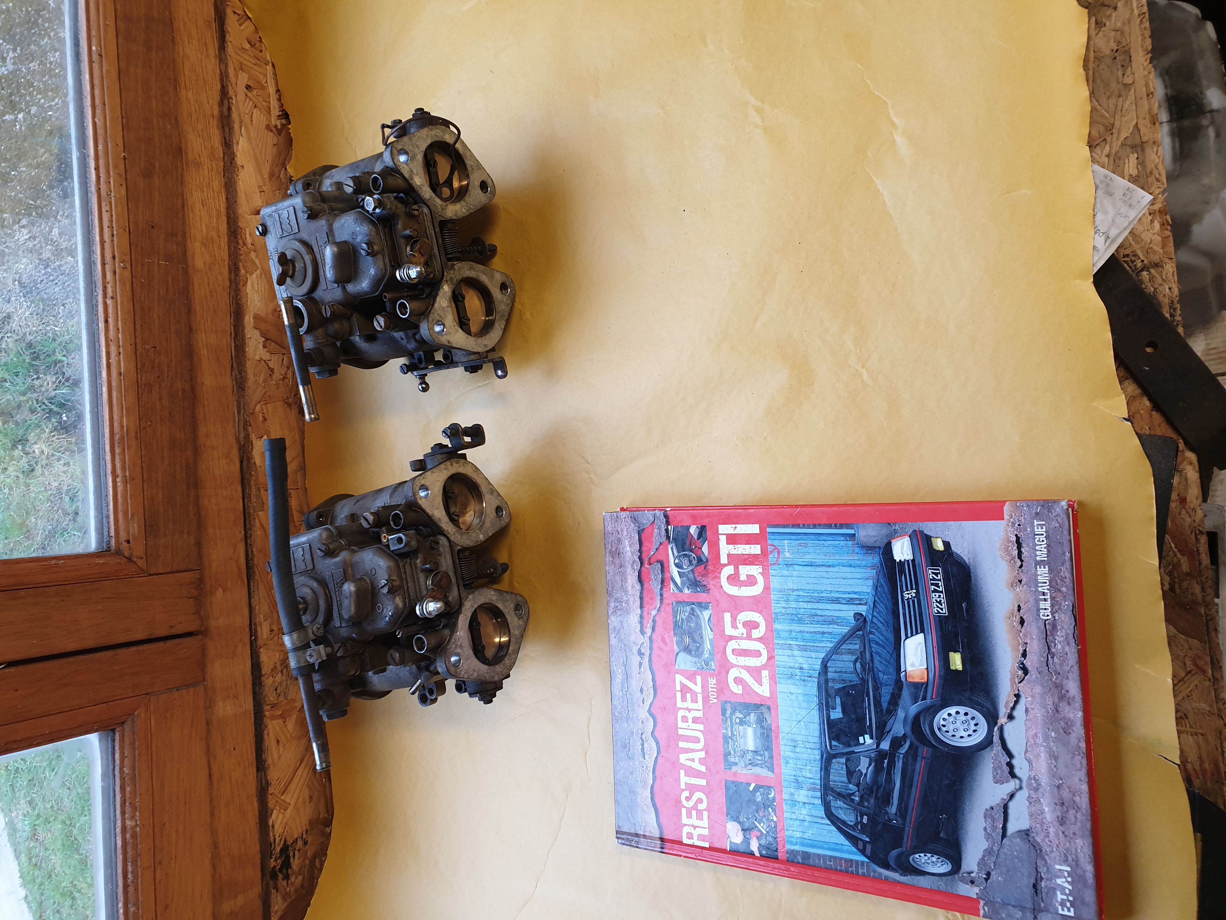

Le démontage a commencé et ce soir ou demain petit bain pour les 2 gros. Par contre j'ai lu qui avait des roulements d'axes de papillons faut il obligatoirement les changer ? Si oui y a til une façon spécifique pour procéder ?
j'ai sorti ma bible pour me guider :D
