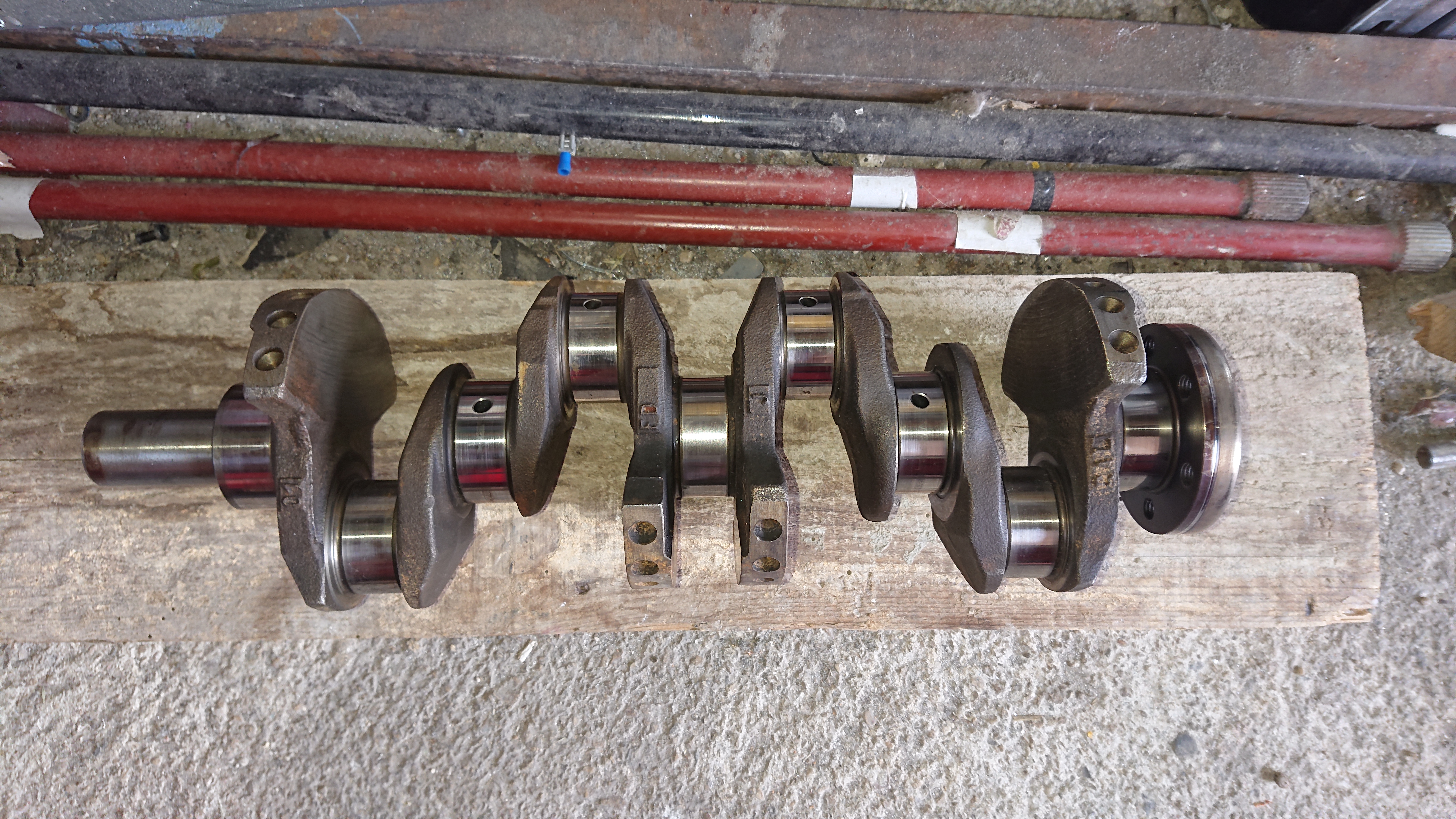

Teelck a écrit :Le vilo n'aura rien. De la fonte face à de l'alu, y a pas photo !! Et vu les angles saillant du vilo, il aura bouffé le piston au fur et à mesure de l'usure des coussinets sans même sourciller. ;)
Méfie toi, car les coussinets ne sont pas en alu et j'ai déjà vu des coussinets bien amochés endommager un vilo, quand ça commence à chauffer ça se dégrade très vite :wacko:
Là la portée n'a pas l'air endommagée mais ça a quand même une couleur bleutée qui m'inquiète un peu moi, c'est peut être le rendu de la vidéo :unsure:
tu peux mettre une bielle aussi car les coussinets sont moches certes mais pour expliquer que ça aille taper dans le piston c'est peut être que l'équerrage de la bielle n'est pas terrible :(

La bielle sera de toutes façons remplacée :ok:
Pour le vilo, il n'est pas bleu mais le contrôle au plastigage en dira plus :rolleyes:

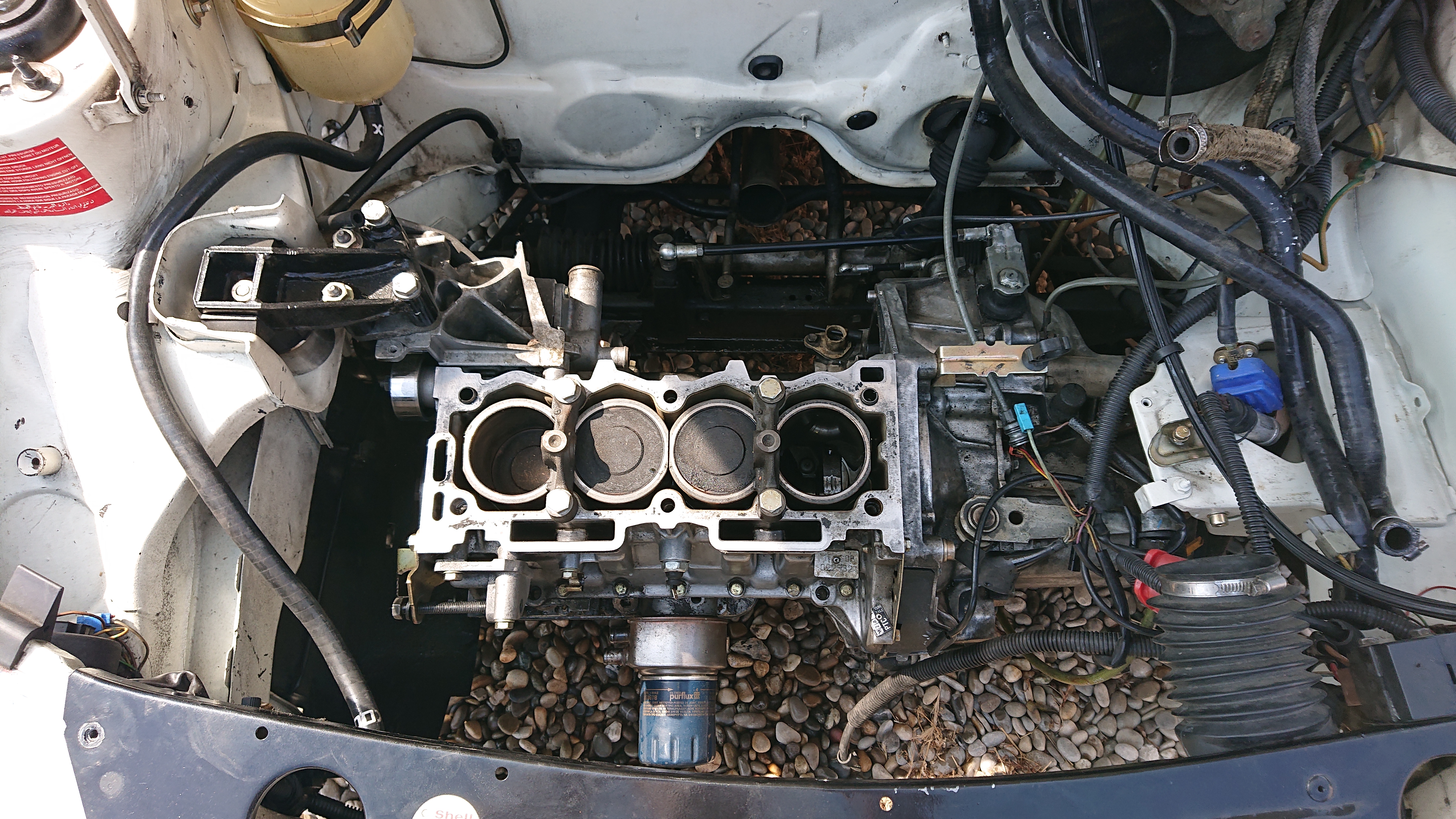

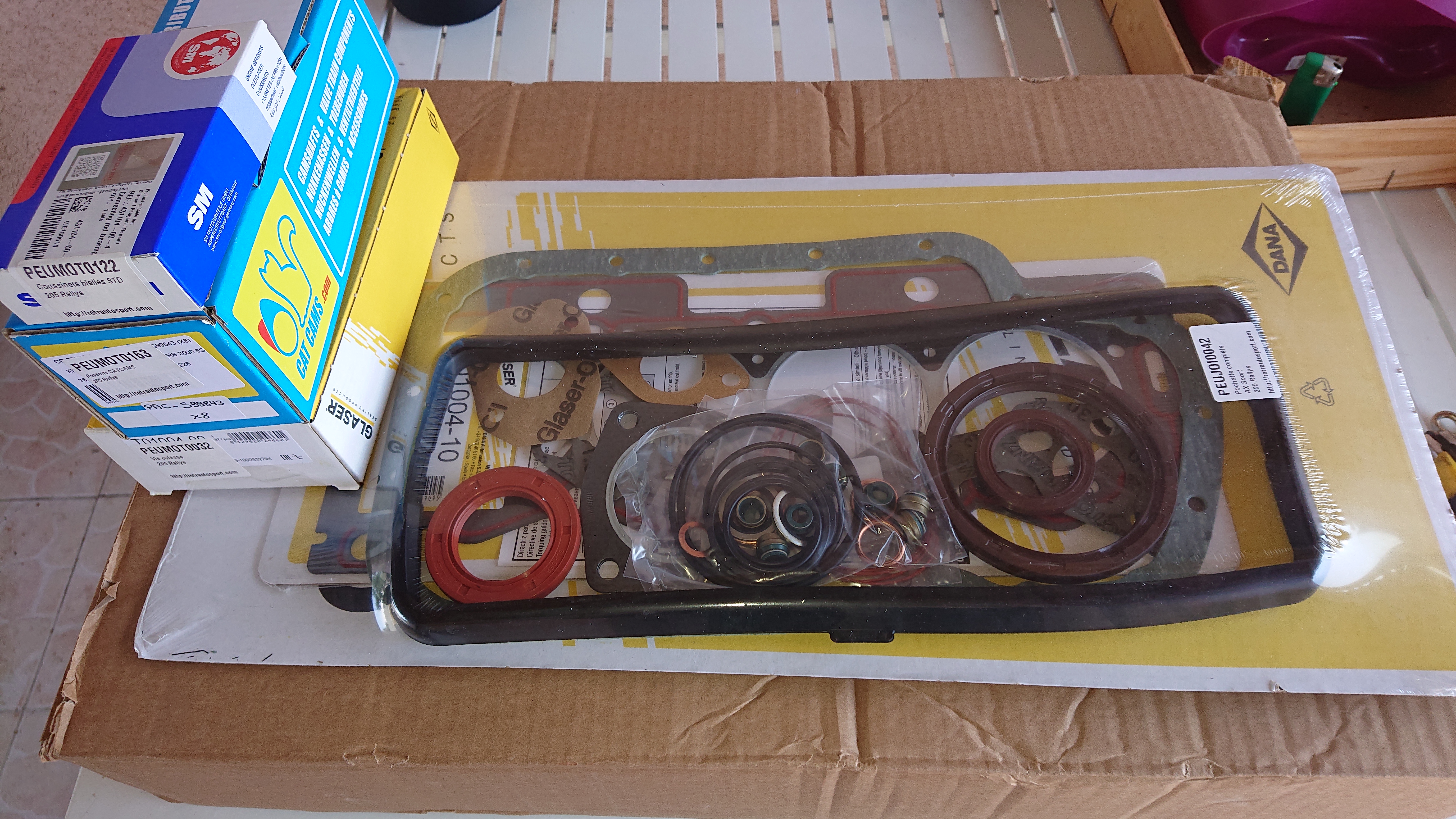

Finalement, on a pris la décision de remplacer le vilo...
... Et donc de tout sortir :rolleyes:
Démontage des périphériques ce matin en attendant de récupérer la chèvre :

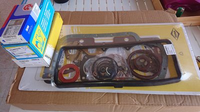

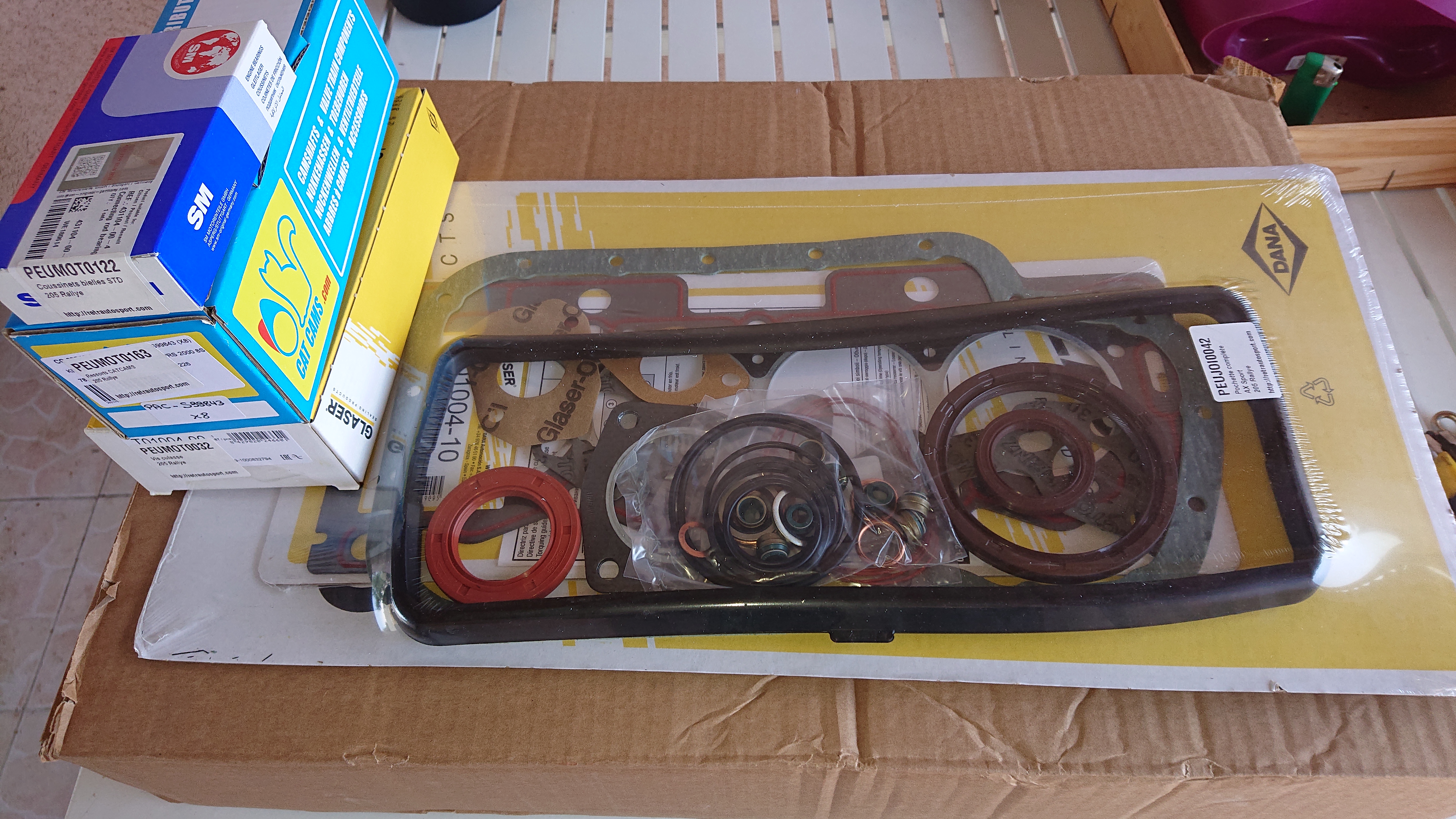

Arrivée des 1ères pièces :

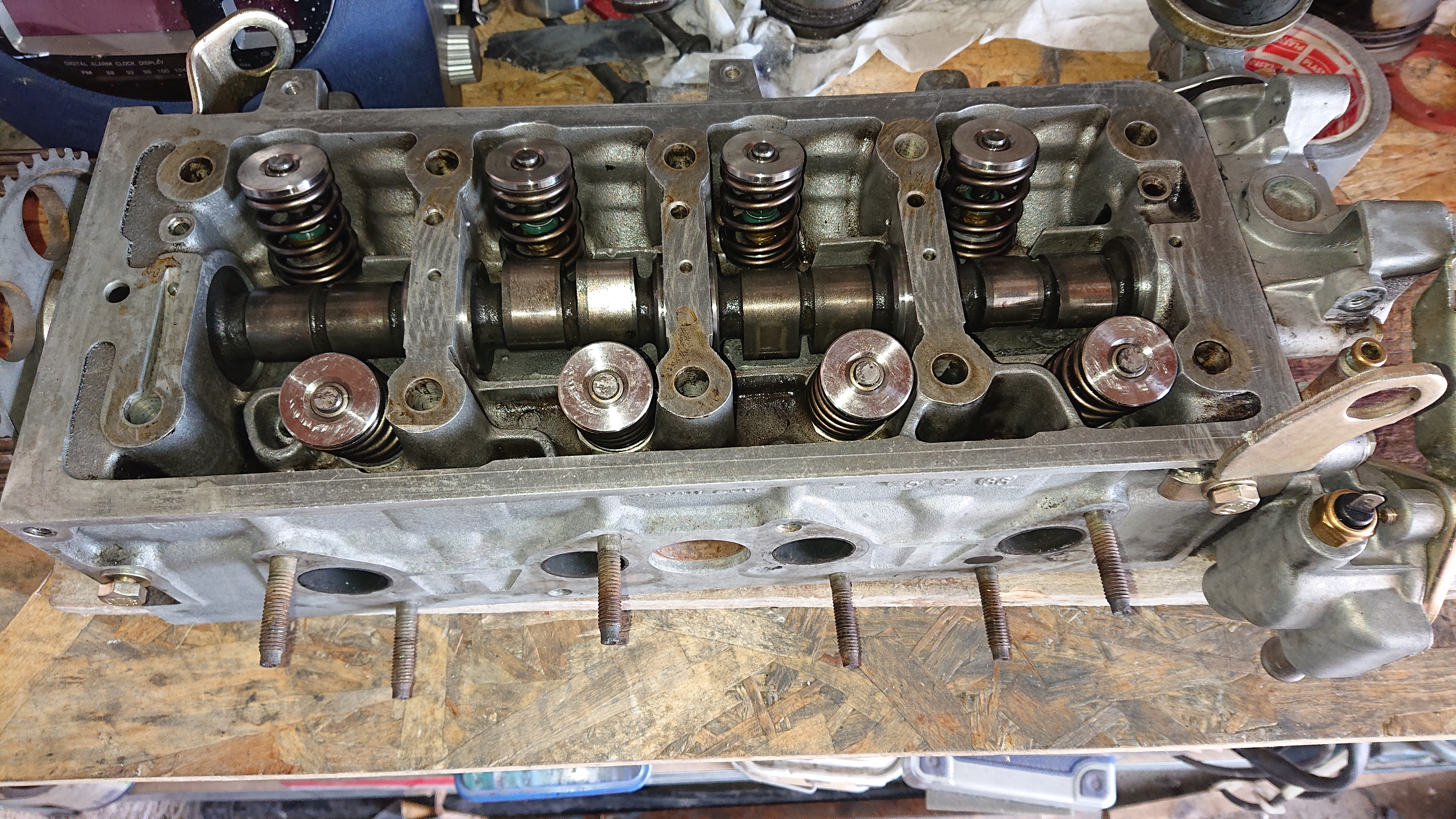

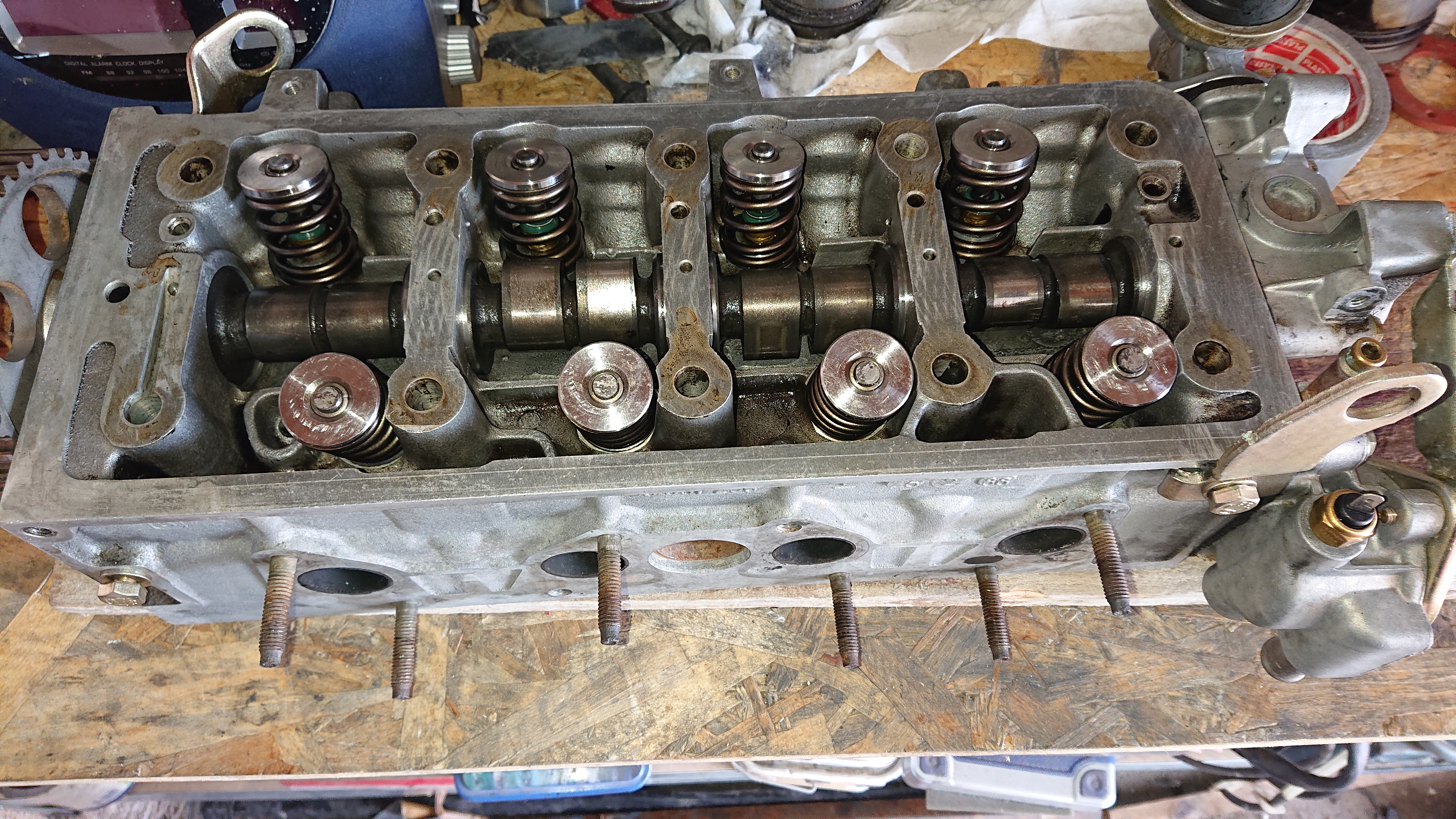

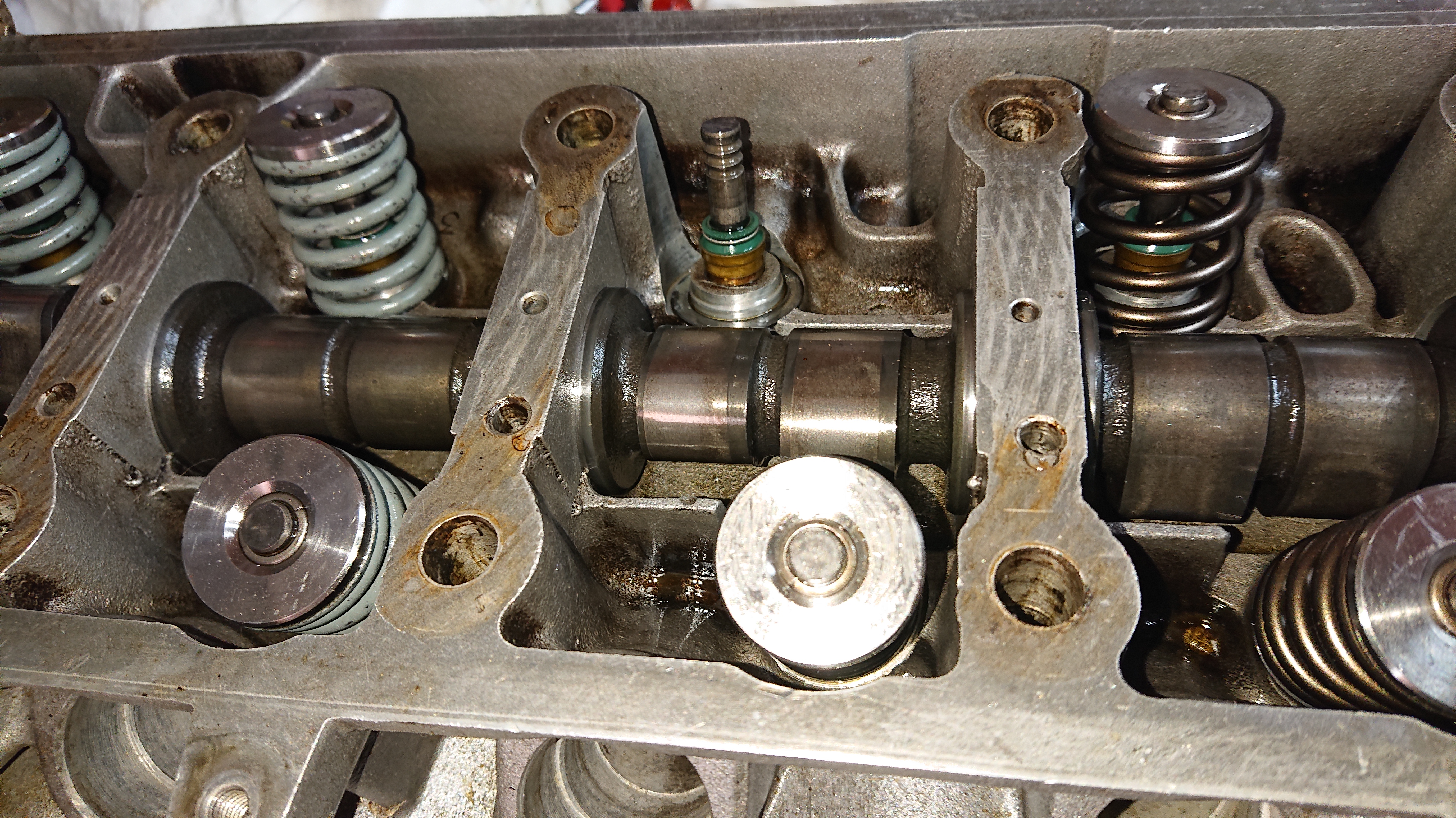

Ce matin, remplacement des ressorts de soupapes de série par des Catcams: la culasse est prête :ok:

Quel est l’avantage des cat cam par rapport aux peugeot ?
Messages : 13503
Has thanked : 479 times
Been thanked : 1114 times
Re: Grasse Alpin '91 replica
Avec l'épaisseur des coupelles titane, les origines étaient trop comprimés et on n'était pas loin de se retrouver en spires jointives :blink:
Les Catcams acceptent des levées plus importantes :ok:

jean-luc13 a écrit :Avec l'épaisseur des coupelles titane, les origines étaient trop comprimés et on n'était pas loin de se retrouver en spires jointives :blink:
C’est les coupelles de Cricri ?
Faut que je lui demande alors. Sur le moteur de la racing les levées seront plus importantes et il fait le montage en ressorts origines.
Mais il me semble qu’il y a deux générations de voyelles titane.
