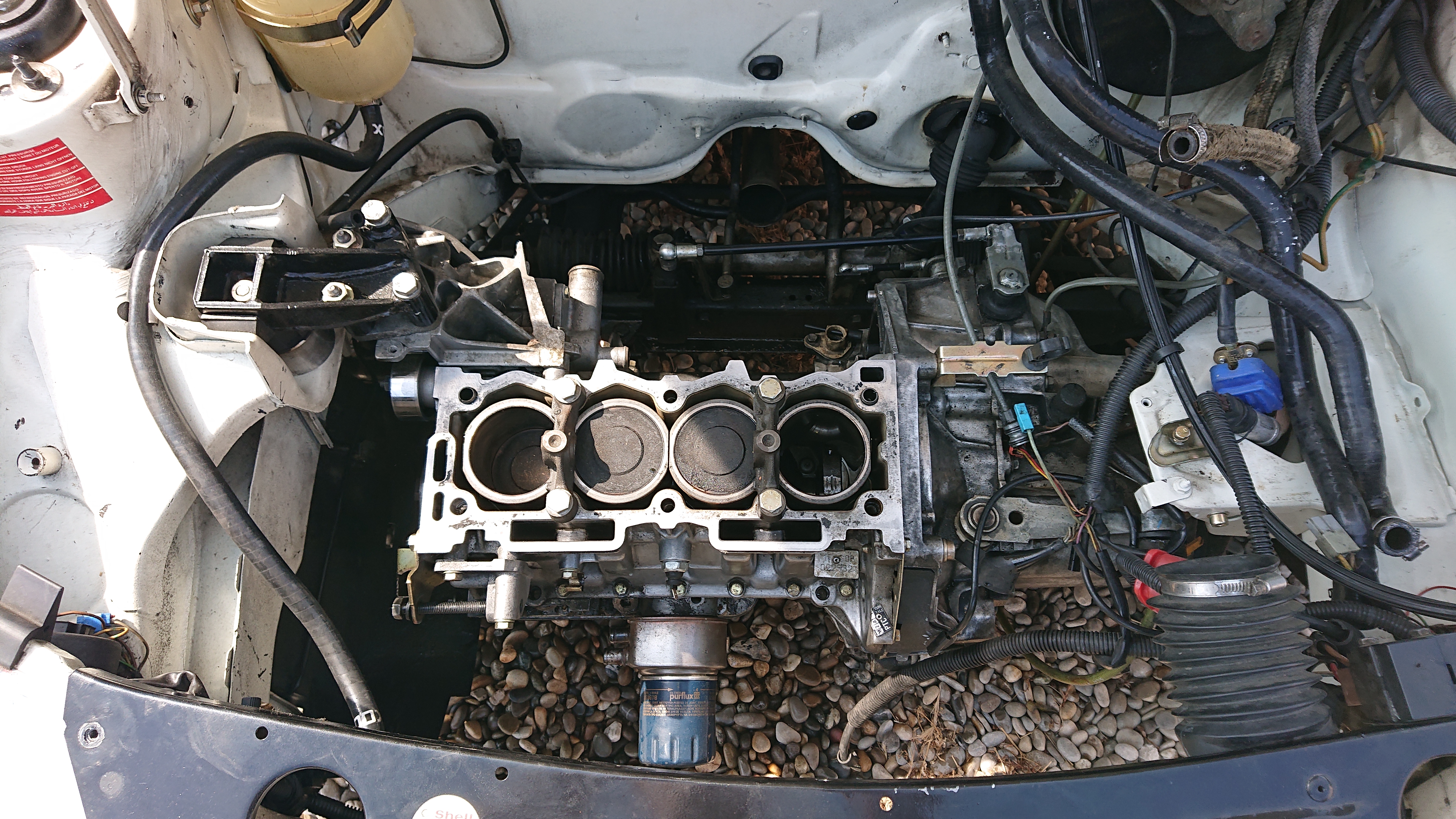

Finalement, on a pris la décision de remplacer le vilo...
... Et donc de tout sortir
Démontage des périphériques ce matin en attendant de récupérer la chèvre :
Arrivée des 1ères pièces :

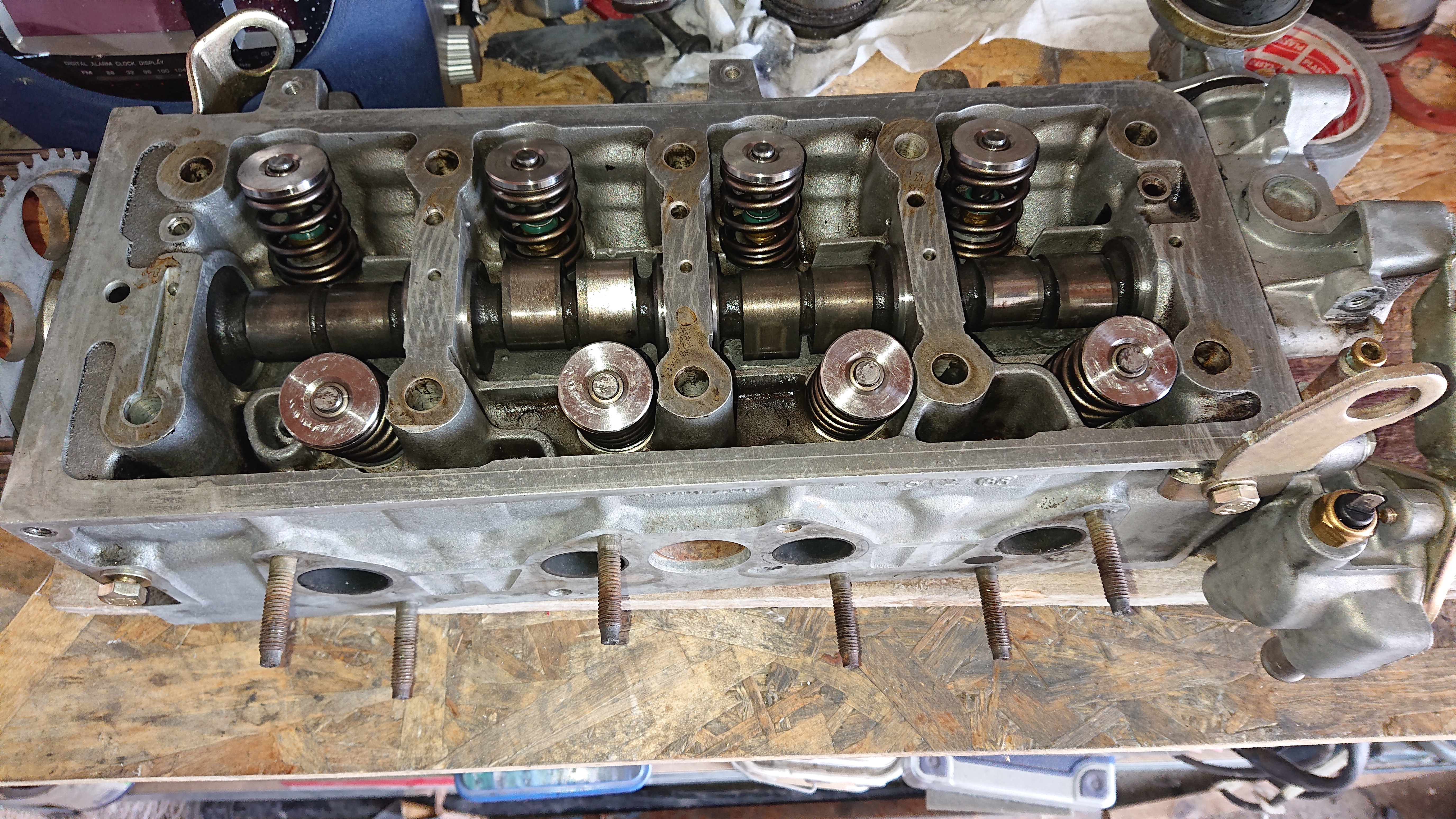

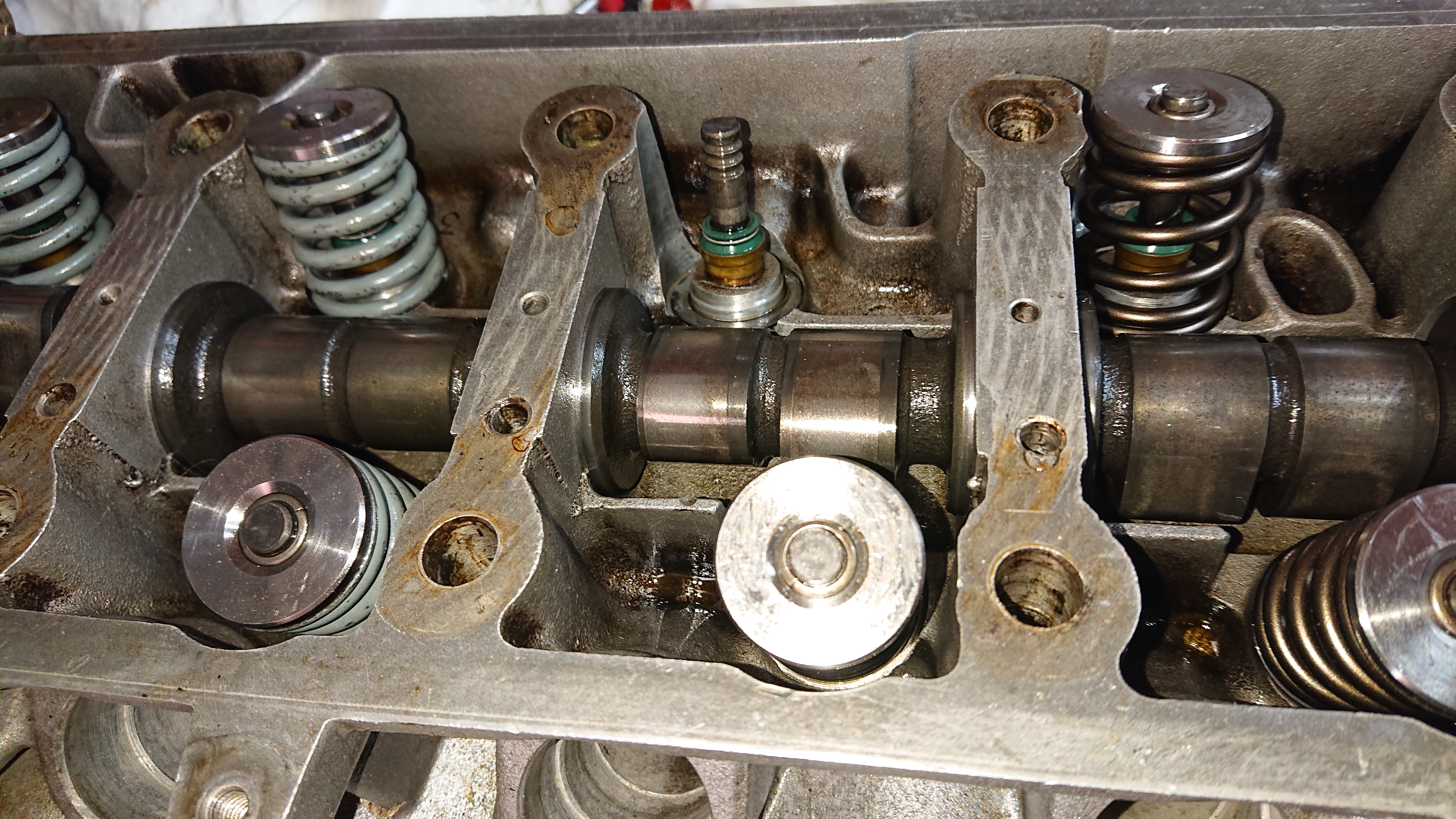

Ce matin, remplacement des ressorts de soupapes de série par des Catcams: la culasse est prête

Re: Grasse Alpin '91 replica
C’est un bon début.
Quel est l’avantage des cat cam par rapport aux peugeot ?
- Messages : 13502
- Has thanked : 478 times
- Been thanked : 1114 times
Avec l'épaisseur des coupelles titane, les origines étaient trop comprimés et on n'était pas loin de se retrouver en spires jointives
Les Catcams acceptent des levées plus importantes
C’est les coupelles de Cricri ?jean-luc13 a écrit :Avec l'épaisseur des coupelles titane, les origines étaient trop comprimés et on n'était pas loin de se retrouver en spires jointives
Faut que je lui demande alors. Sur le moteur de la racing les levées seront plus importantes et il fait le montage en ressorts origines.
Mais il me semble qu’il y a deux générations de voyelles titane.
- Messages : 19672
- Has thanked : 1612 times
- Been thanked : 1150 times
Oui l'autre c'est consonne titane.Teelck a écrit :jean-luc13 a écrit : Mais il me semble qu’il y a deux générations de voyelles titane.
