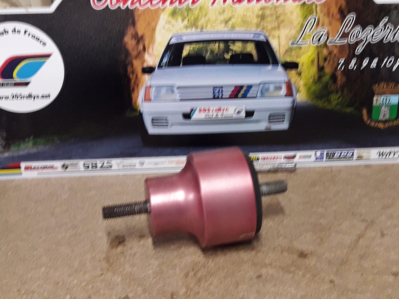

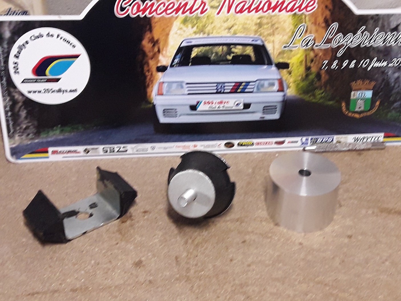

J'ai fait une petite modif, au niveau du support moteur supérieur, j'ai supprimé le rigide pour un plus traditionnel.
Montage de l'entretoise fournie par Teelk, qui améliorera le confort au niveau de l'utilisation, le rigide est certainement plus efficace en compétition, mais un normal me conviendra.
le support rigide va être à vendre, ou à troquer

De bonnes nouvelles donc
Ça va calmer les vivrations le sb d’origine.
Le sb inferieur et celui sur la boîte sont aussi des rigides ?
Ou bien tout est en origine comme le dernier posé ?

J'ai changé l'inférieur, le seul que je n'ai pas vérifié et changé, c'est celui sur la boîte......ce que je vais faire rapidement.jean a écrit :De bonnes nouvelles donc![]()
Caisse soudée, et SB rigide, c'est bon pour les petits jeunes, mais à mon âge, ils me mélangeait les vertèbres....
