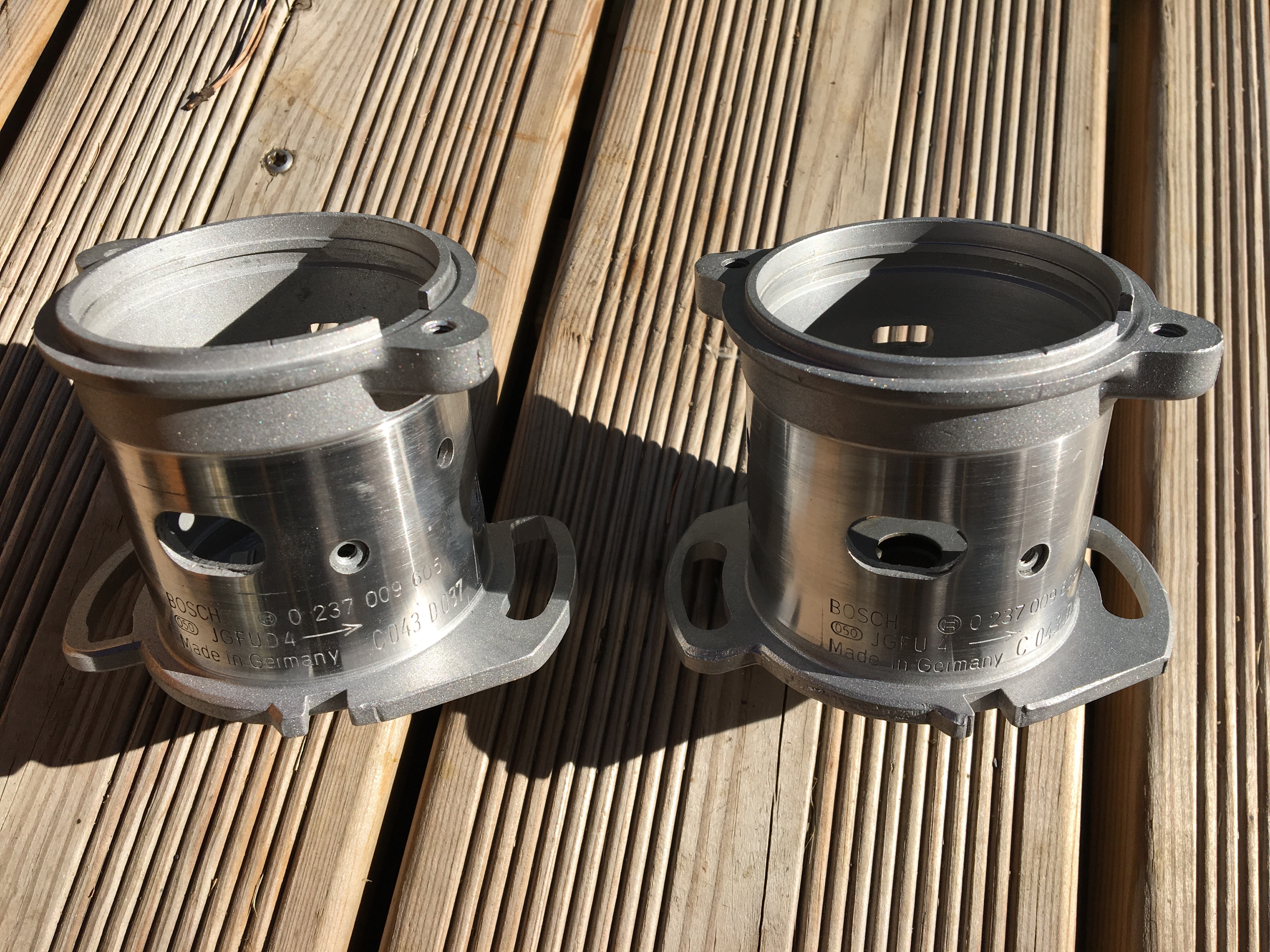

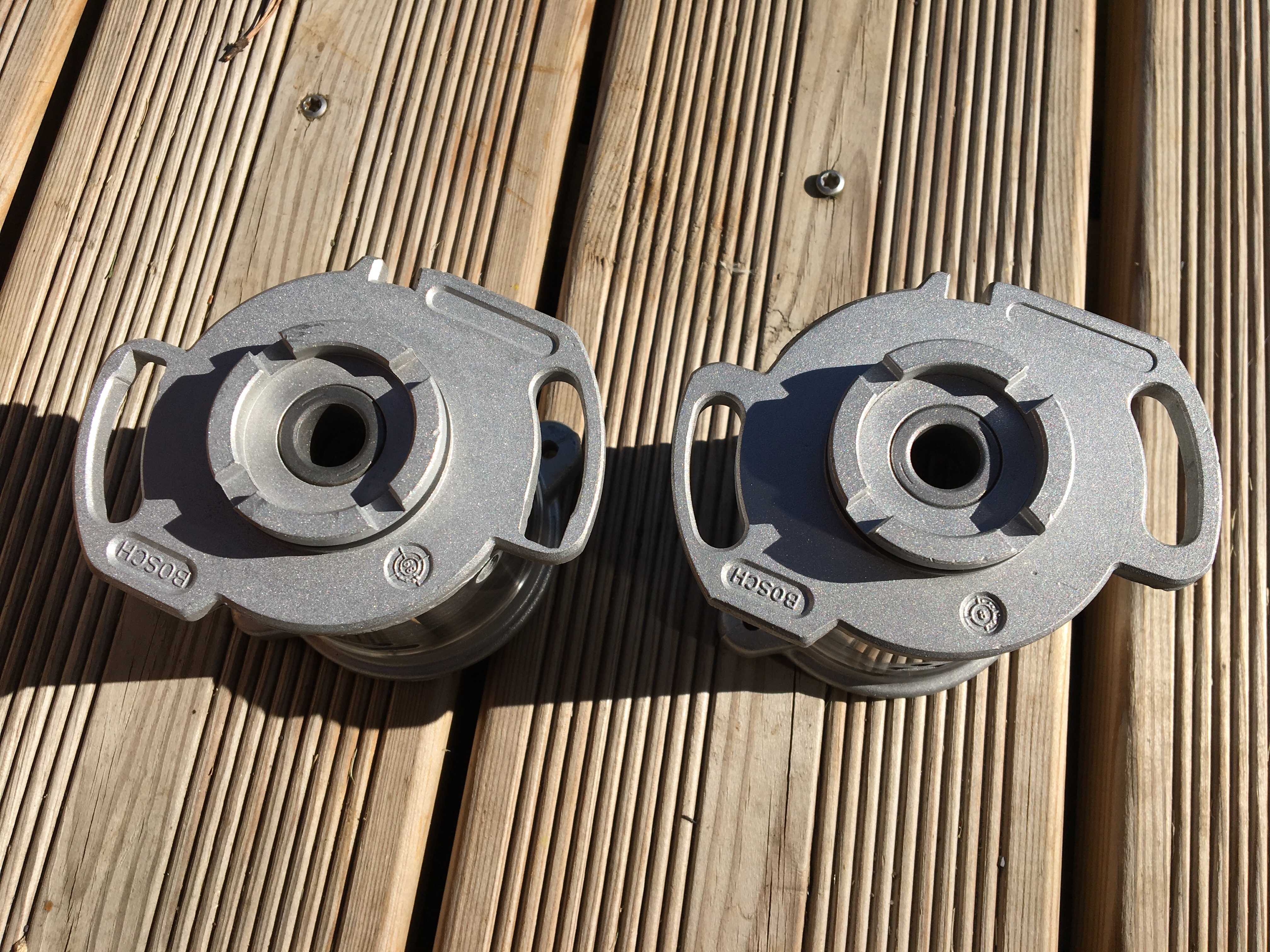

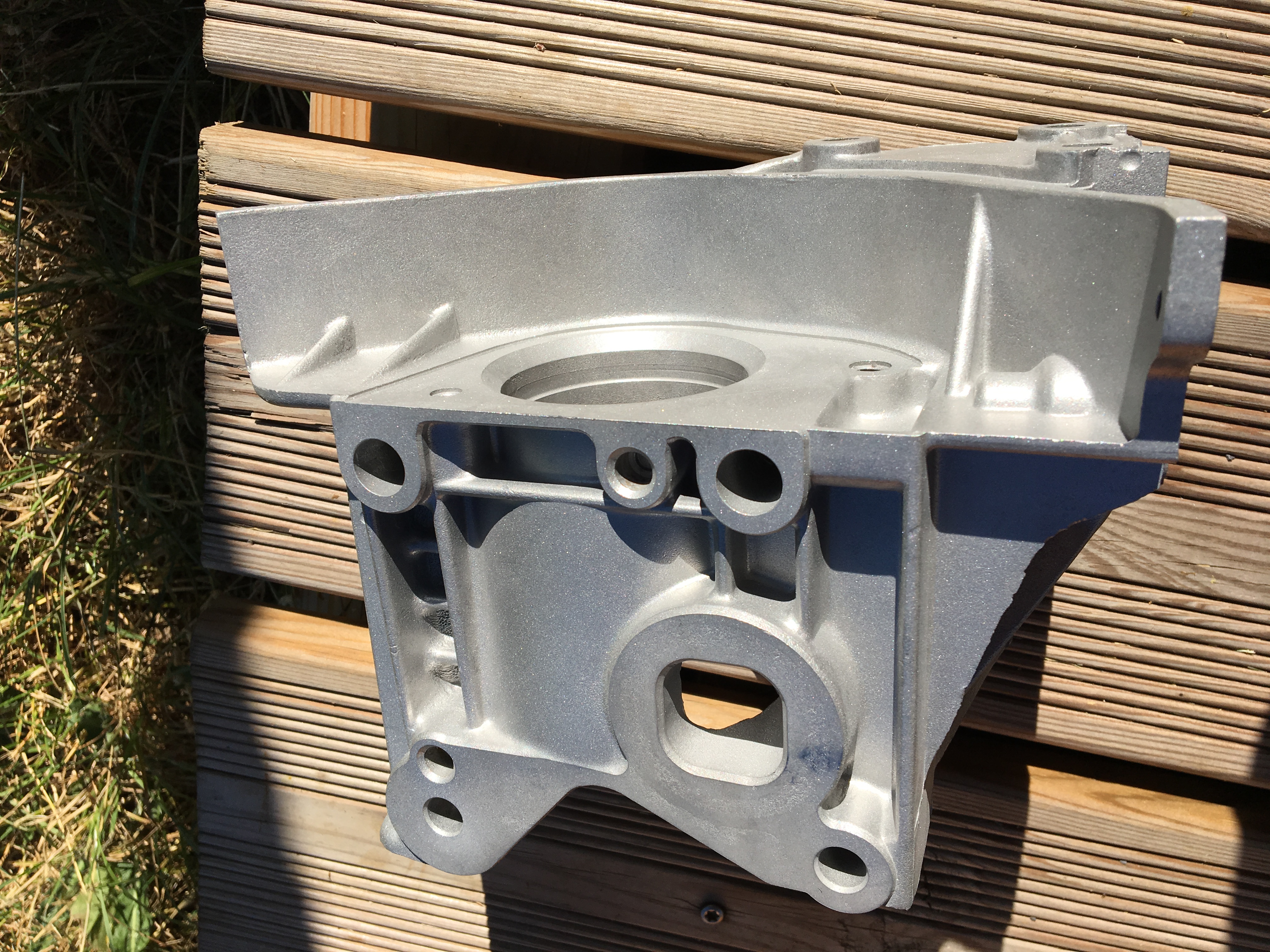

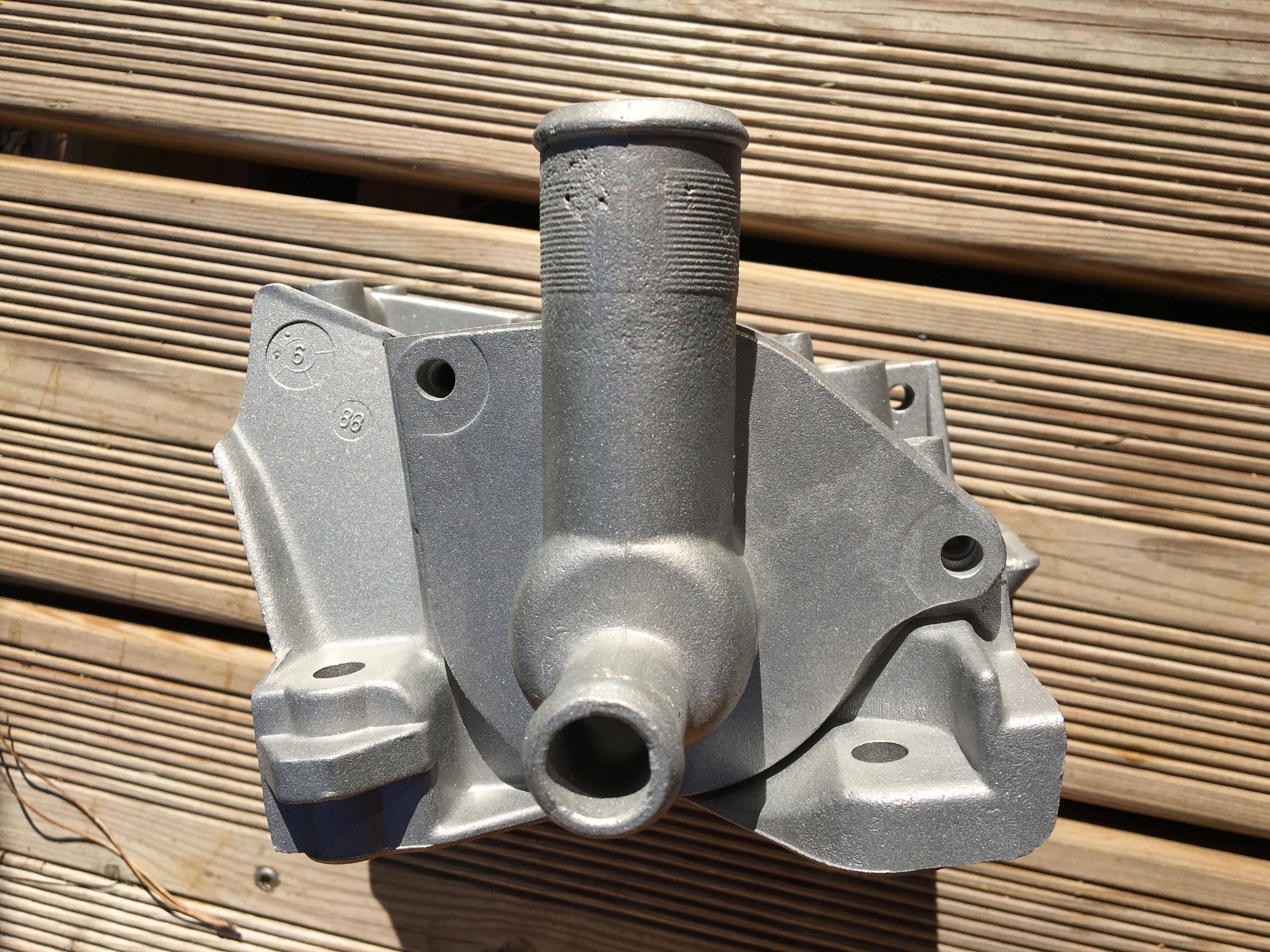

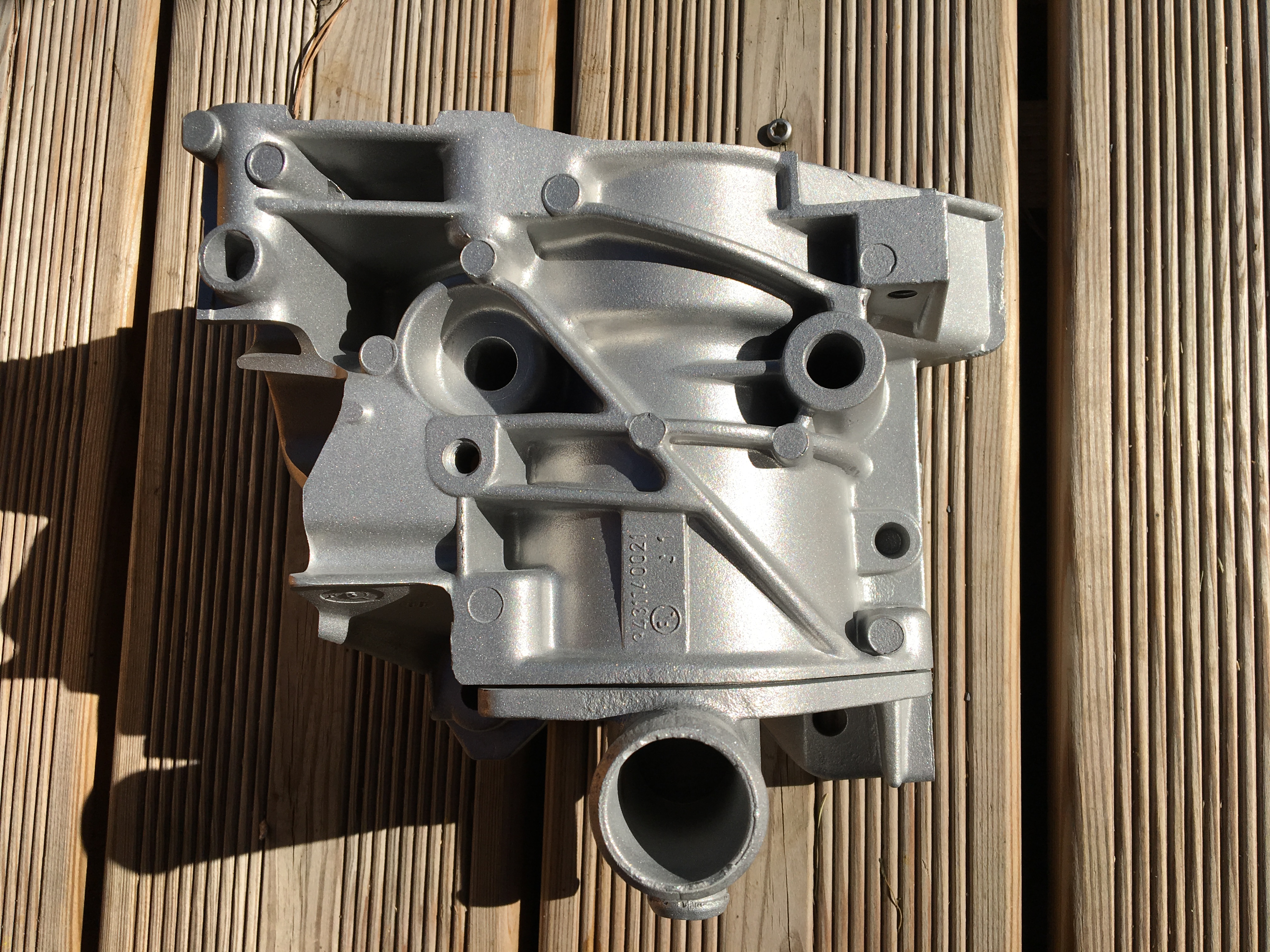

J’ai finalisé l’aspect esthétique du boîtier de pompe à eau. Le résultat est sympa. C’est pas encore celui d’origine mais on s’en approche. :p

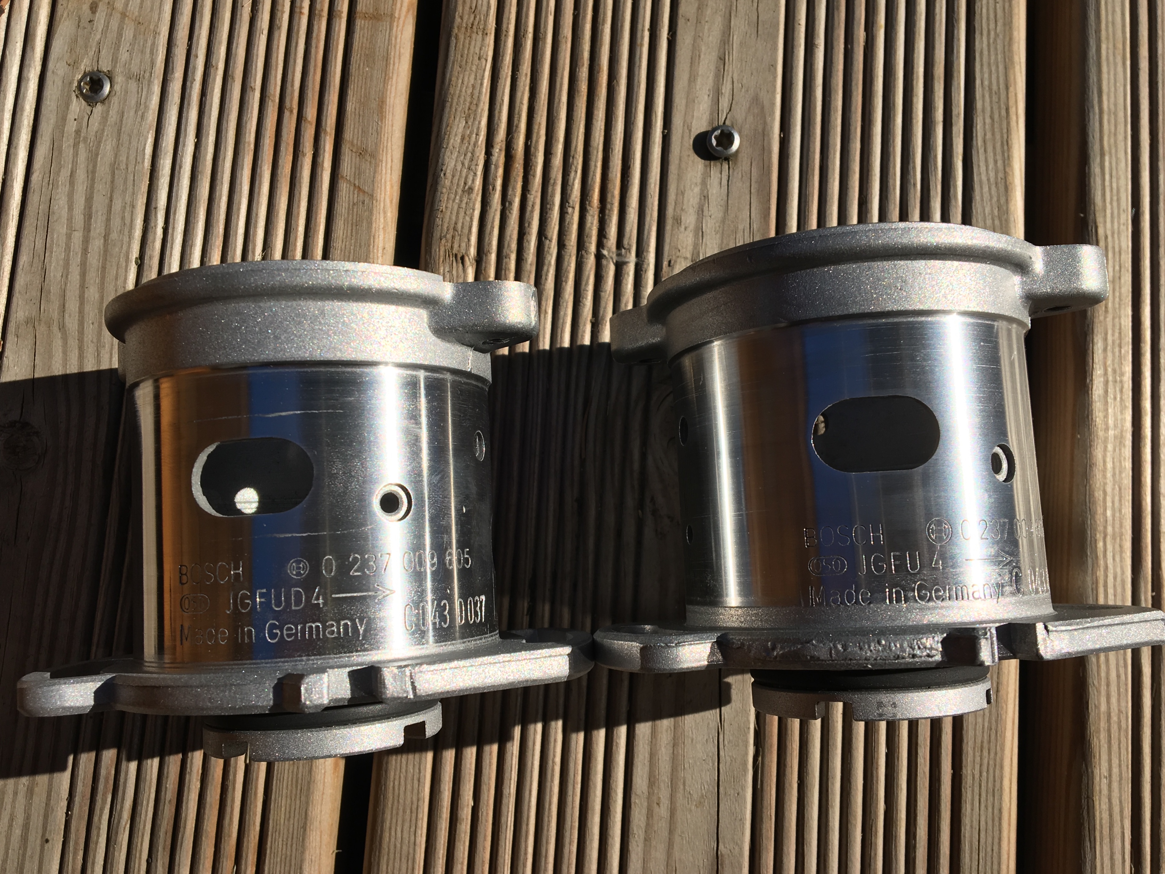

Et puis j’ai fait joujou avec deux allumeurs. <oo>
Messages : 910
Has thanked : 953 times
Been thanked : 162 times
Beau boulot :ok:

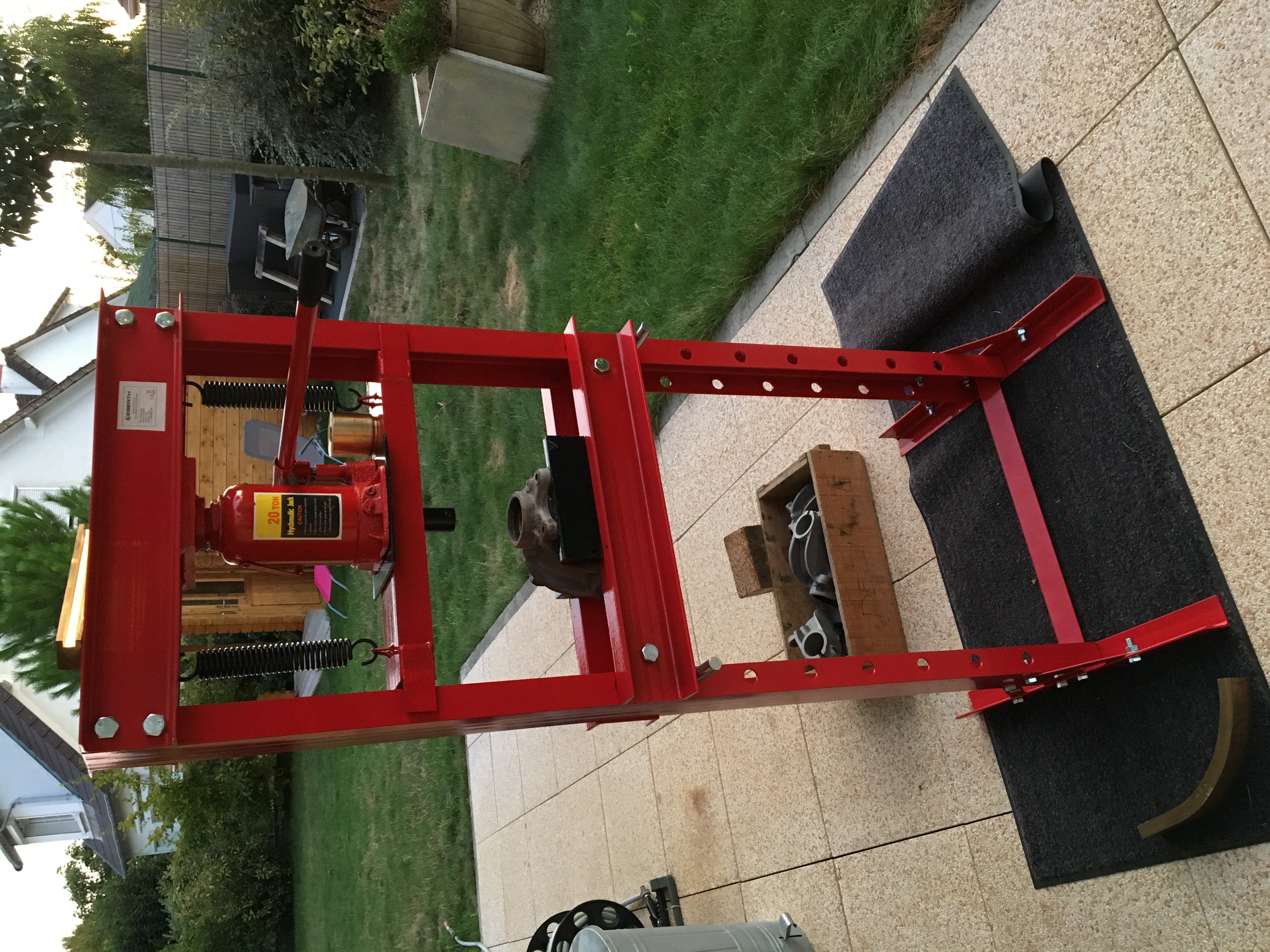

Salut la compagnie.
Je continu à m'équiper gentiment.
Voilà ma dernière acquisition. <oo>

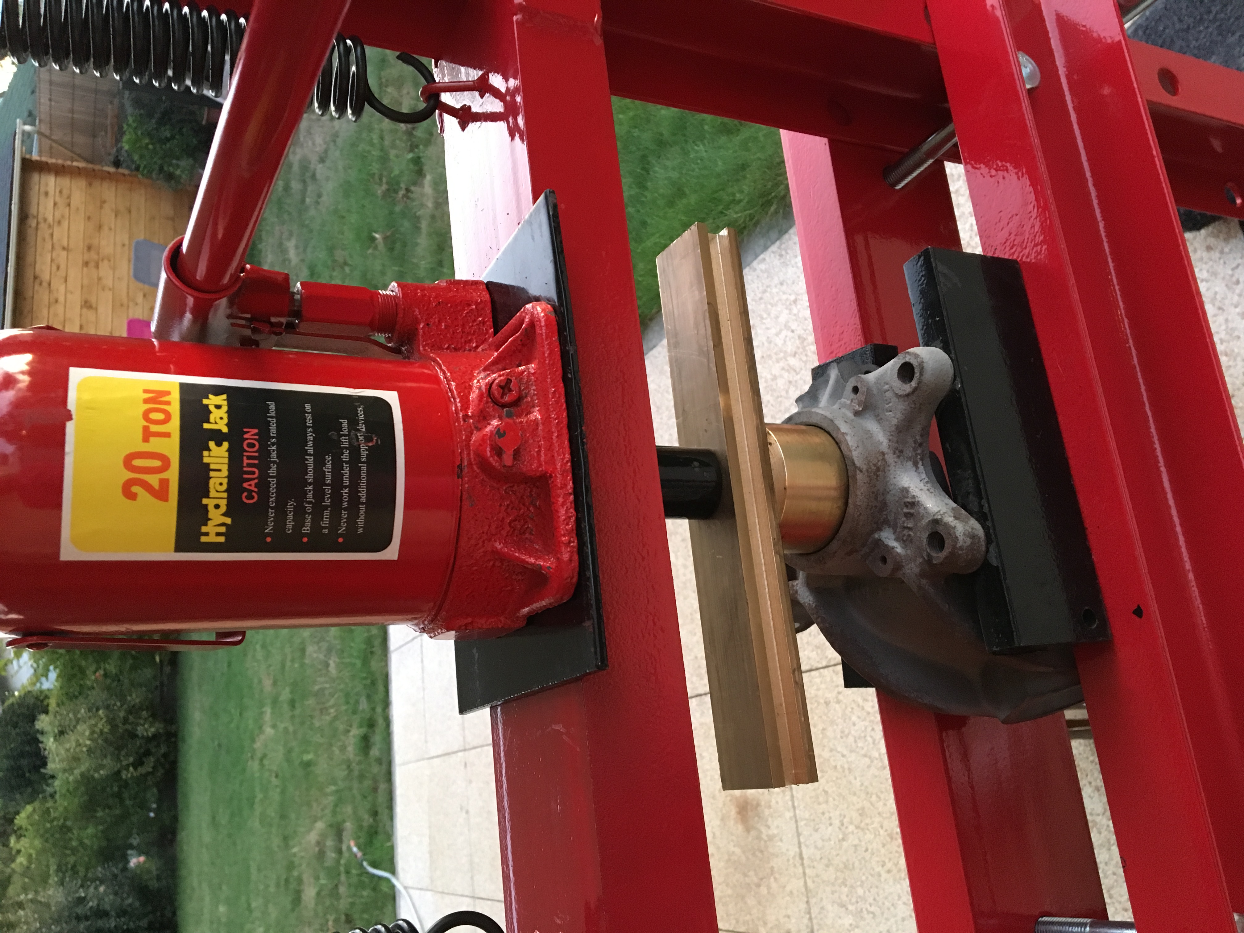

Je me suis fait 4 roulements de pivot "finger!" <oo>
Reste à tester sur les axes de trains ar :ph34r:
Sylvain60
Messages : 688
Localisation : Sud de L'oise
Has thanked : 179 times
Been thanked : 105 times
Message par Sylvain60 »
Whaou 20 tonnes tu m'étonnes !
J'ai le modèle petit joueur avec 6 tonnes . Ça suffit pas.
Au moins je sais où aller maintenant :lol: :mrgreen:
205 Rallye 1989 - 161 000 km
Messages : 5782
Has thanked : 652 times
Been thanked : 1001 times
Sylvain60 a écrit :Whaou 20 tonnes tu m'étonnes !
Tu viens quand tu veux !!! :ok:
Lilive
Messages : 4745
Localisation : Agen (47)
Been thanked : 119 times
Message par Lilive »
Par contre fais attention tu prends appui sur les fixations d étrier ça casse / tord facilement <_<
Il vaut mieux trouver un cylindre juste un peu plus grand que l alésage du pivot de façon à prendre appui sur tout le pourtour "_"

Teelck a écrit :Salut la compagnie.
coooool!!!!!!!
Messages : 5782
Lilive a écrit :Par contre fais attention tu prends appui sur les fixations d étrier ça casse / tord facilement <_<
Merci pour le tuyau même si je n’en avais pas pris connaissance avant de sortir mes roulements.
Bon j’ai fait ce qu’il ne fallait visiblement pas faire :ph34r: et pas eu de soucis. :D J’ai fait 4 pivots pourtant.
Je vais tacher de fair un gabarit pour les prochains. :ok:

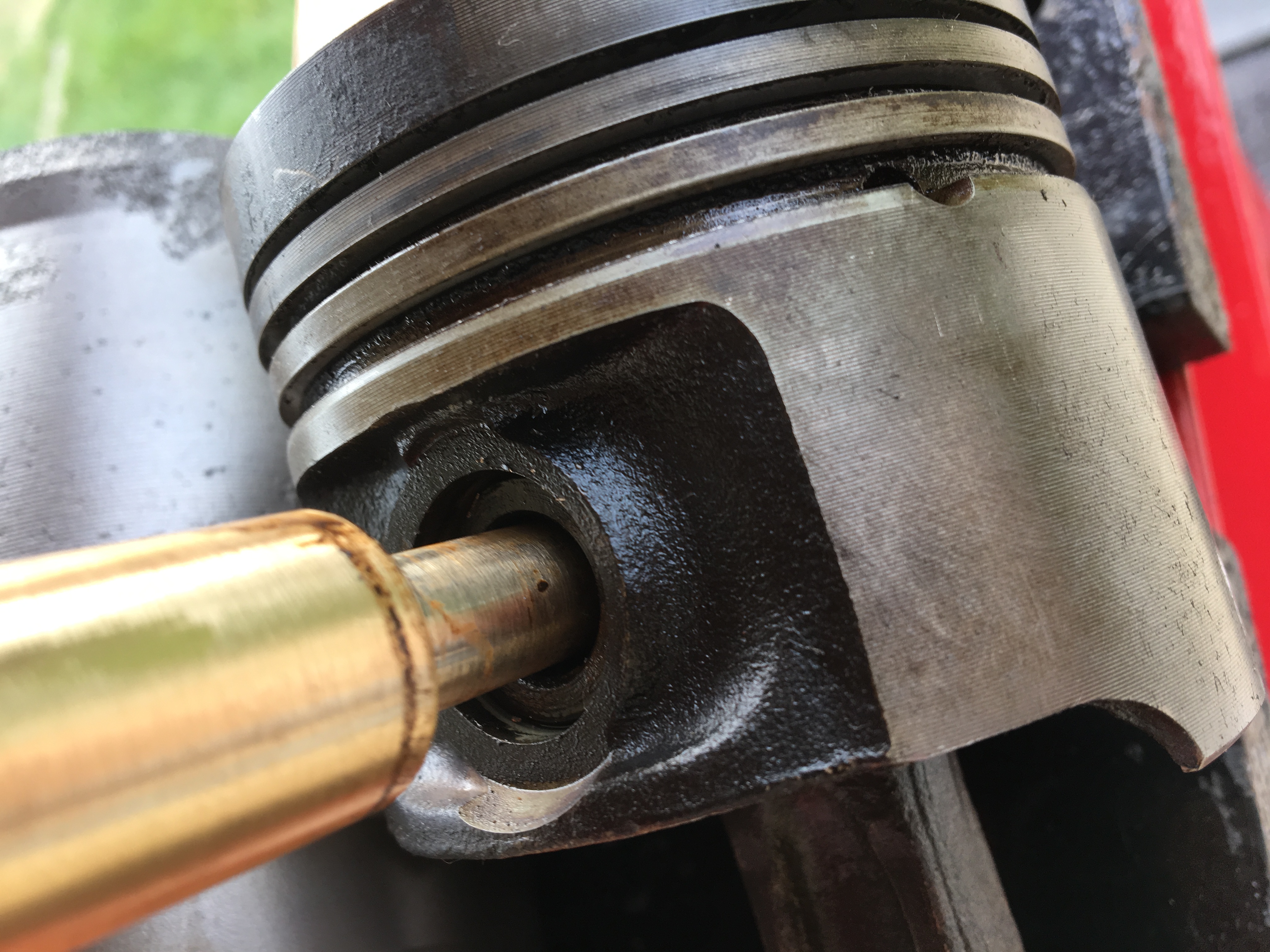

Et puis tant qu’a faire joujou, je me suis fait un essais pour sortir les axes de piston.
J’avais fabriqué l’outillage idéal pour ça.
Une vieille chemise percée dans l’axe transversal et un guide centré pour être sûr que ça ne bâte pas en cou...e. :mrgreen:
Et bah comme ça, l’axe sort tout seul. :ok:

Tu ne chauffes pas la bielle avant ? :unsure:
