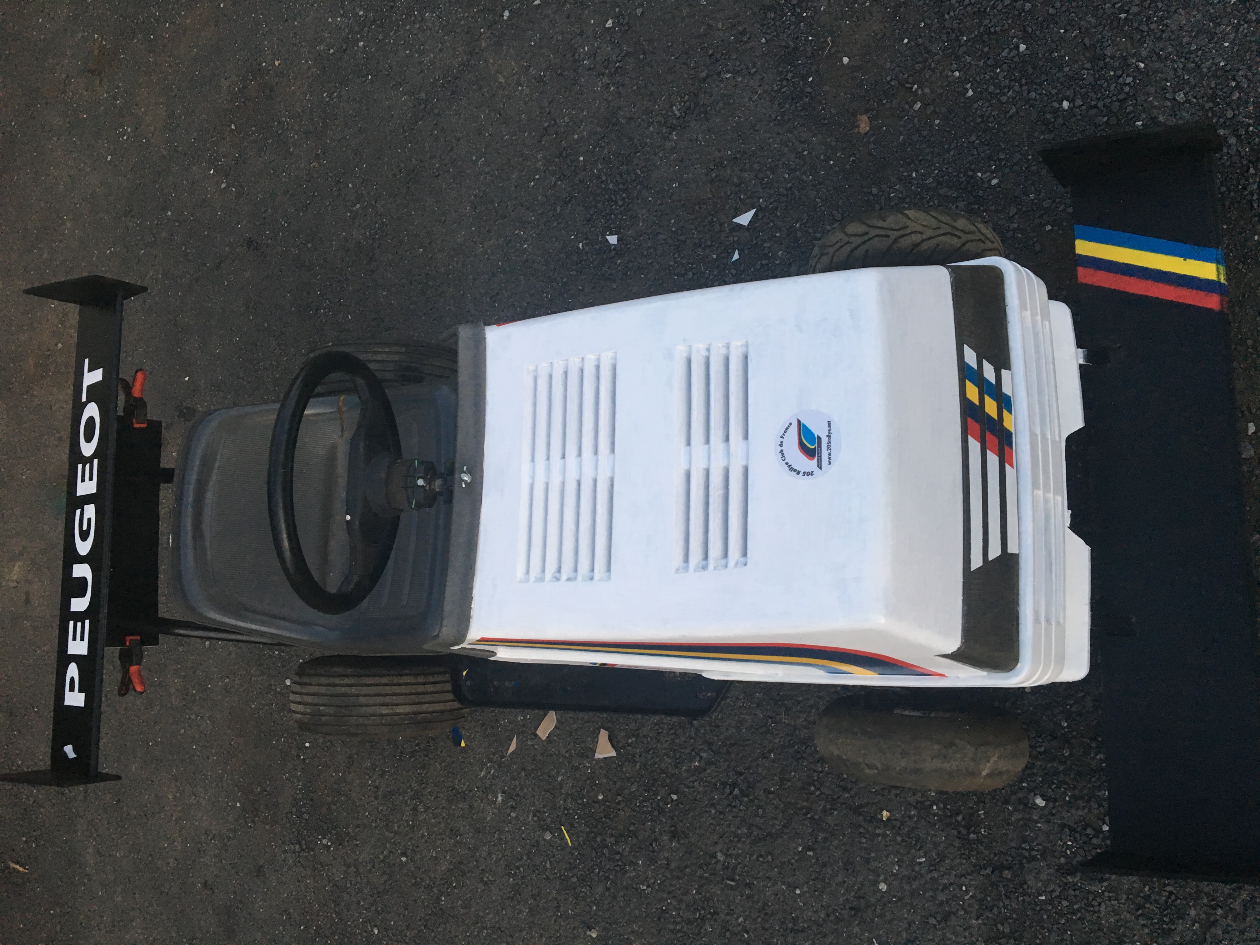

Une descente de caisses à savon étant organisée pour la fête du village, je me suis prêté au jeu, et je vous présente le résultat finalisé aujourd’hui (Manque les autocs du club) avec Marco :
Bien content du rendu, je vous détaillerai la fabrication si cela vous intéresse.
Objectif récup et dépenses mini, mais avec un truc qui tiens la route...
A présent je peux descendre Pikes Peaks à l’aise (pour la montée ça va être plus chaud)

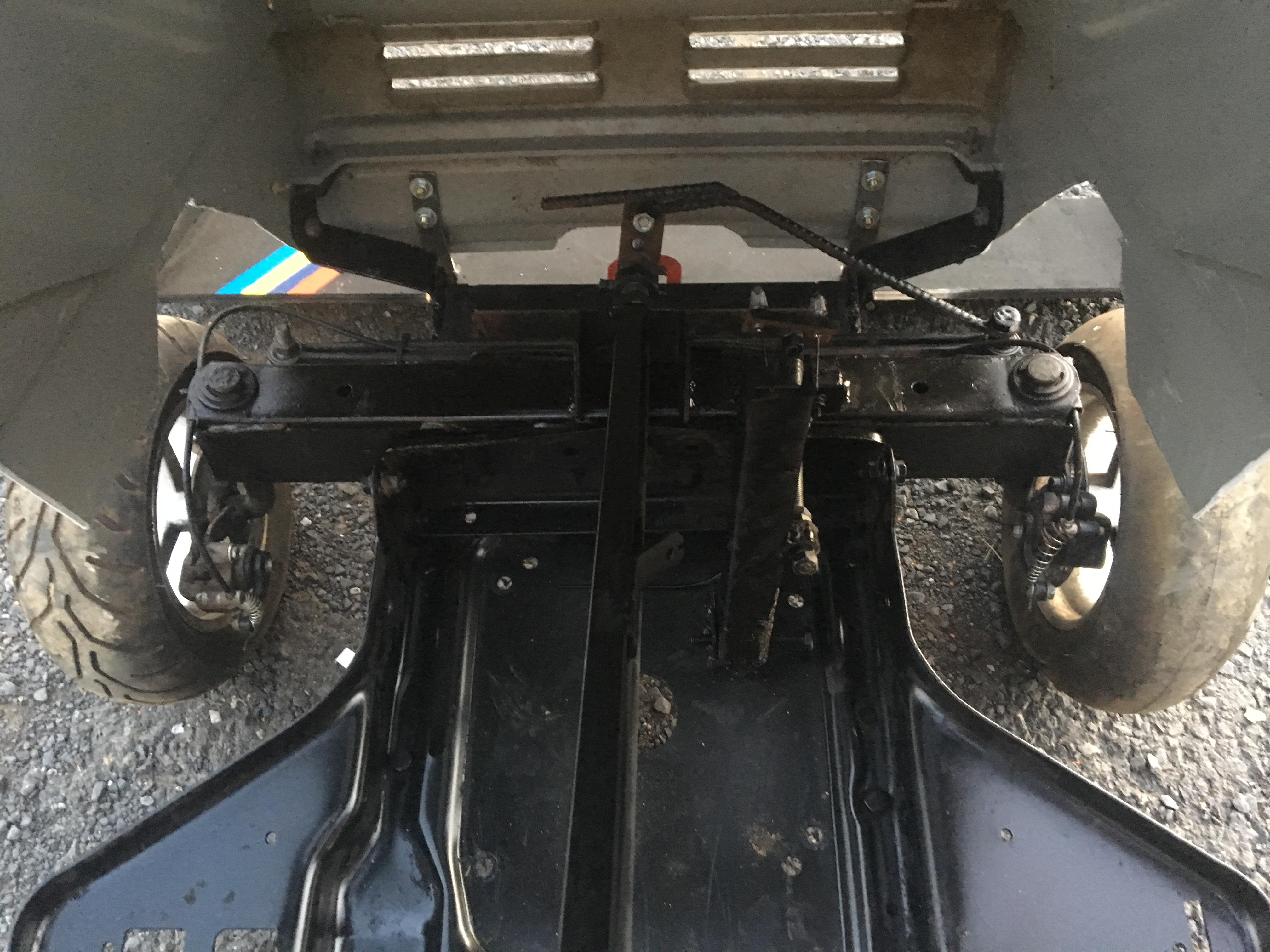

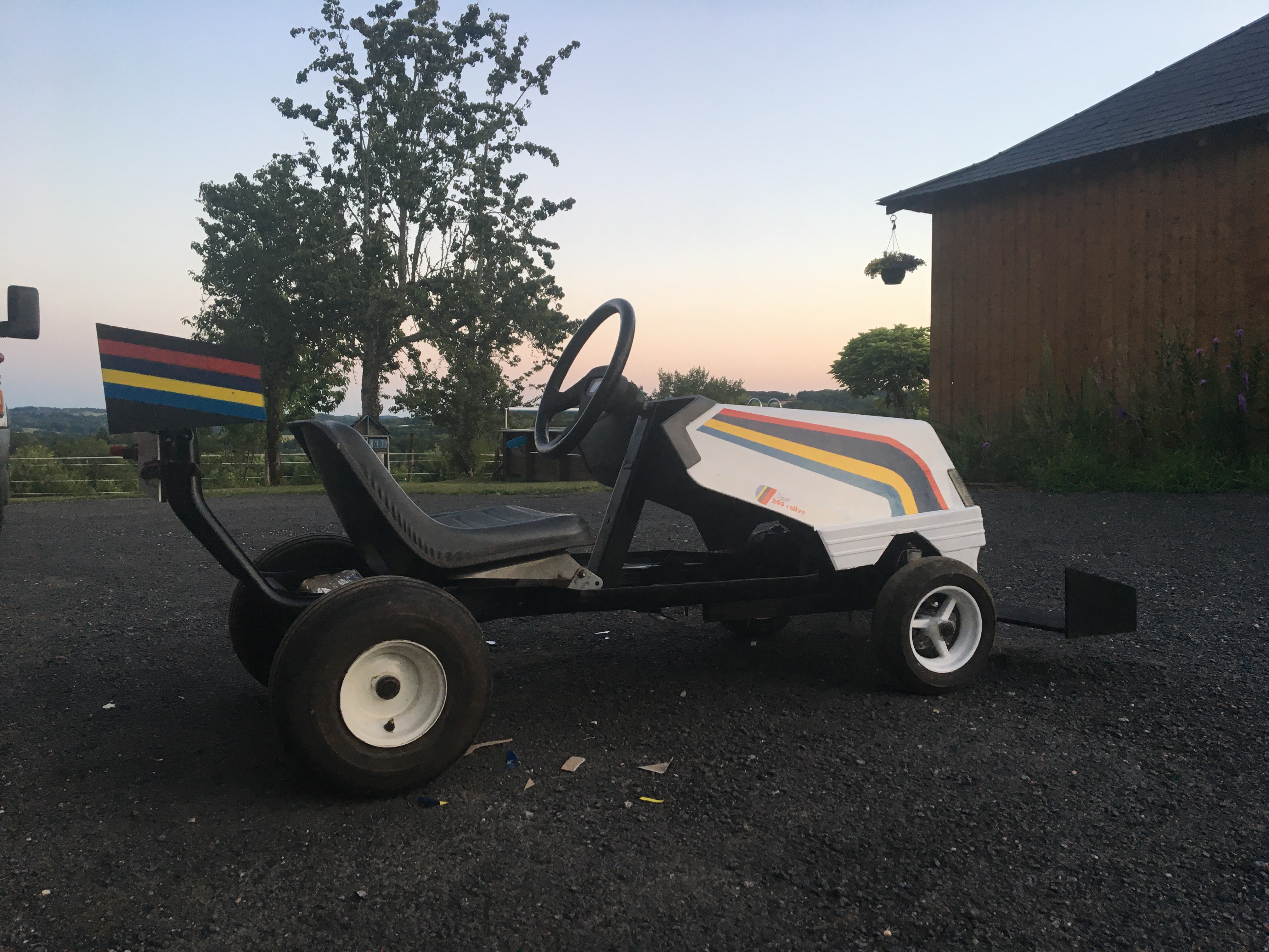

Alors, la base est un tracteur tondeuse, j'ai viré le moteur, la coupe et tout ce qui ne sert à rien.
J'ai retourné le châssis afin de placer l'essieu avant au dessus de celui ci, et modifier l'essieu arrière afin de baisser la garde au sol.
Les roues arrière sont des roues avant de tracteur tondeuse, et les roues avant des roues de pocket bike avec une entretoise pour adapter le diamètre des roues au diamètre des pivots existants.
Afin d'avoir le volant plus couché, j'ai refait une barre et un système de direction par biellette.
Les freins sont des freins a disques à câble de pocket bike, avec une pièce de couplage/réglage et une pédale fixée au sol du chassis.
J'ai fabriqué des supports soudés sur les pivots de l'essieu avant.
Tout le reste c'est de la déco...
