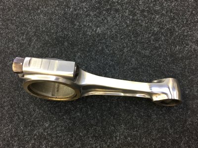

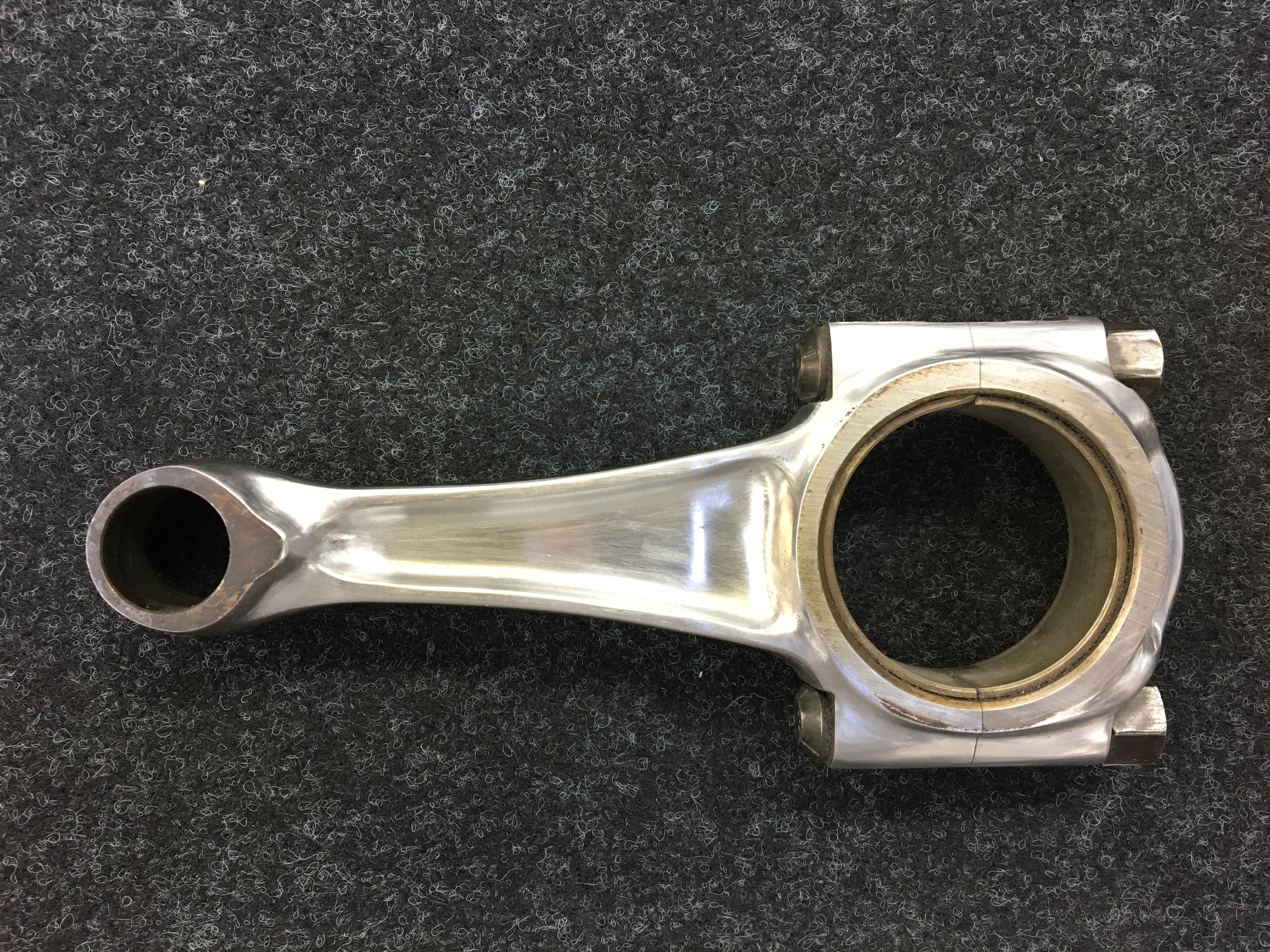

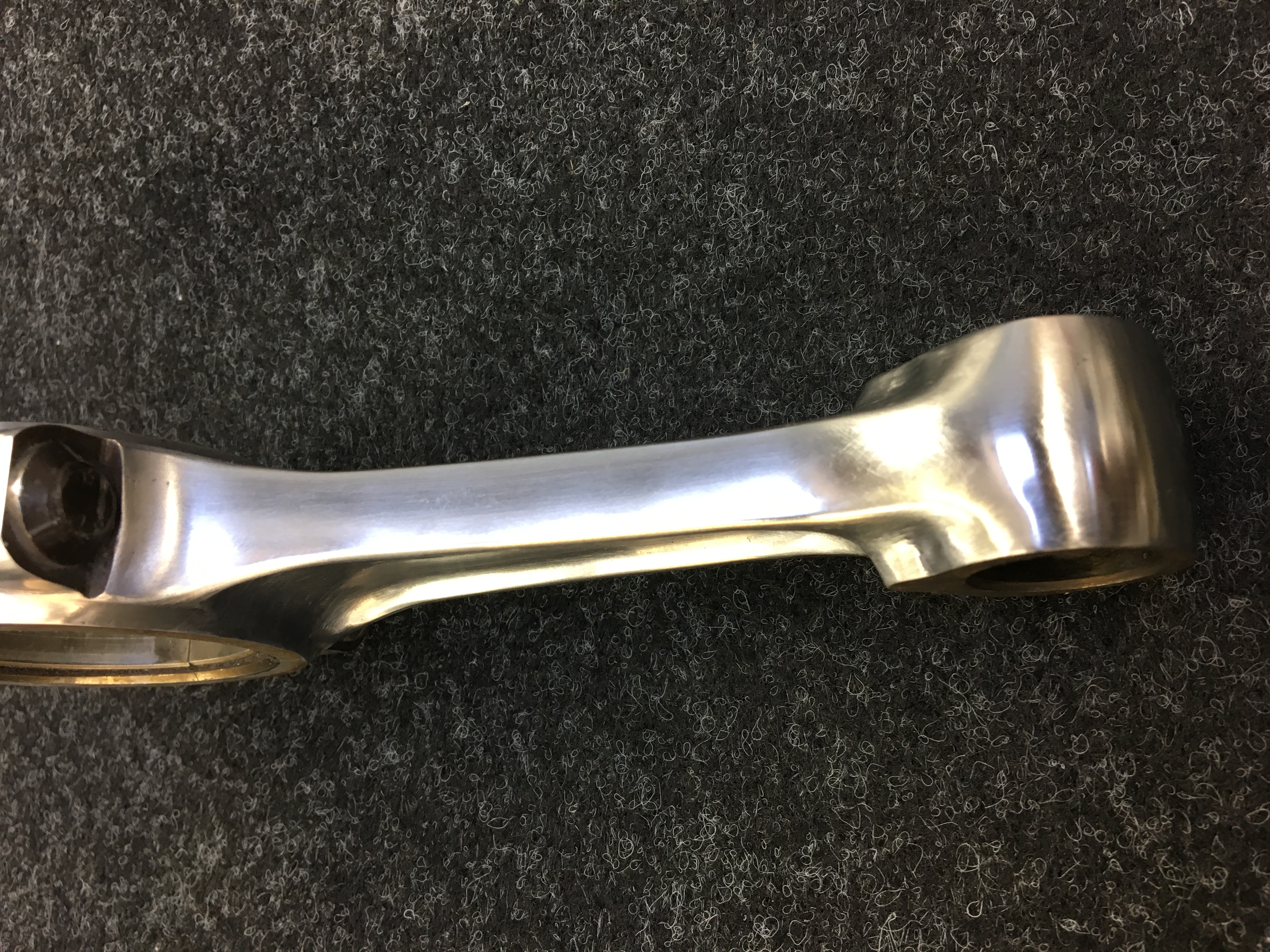

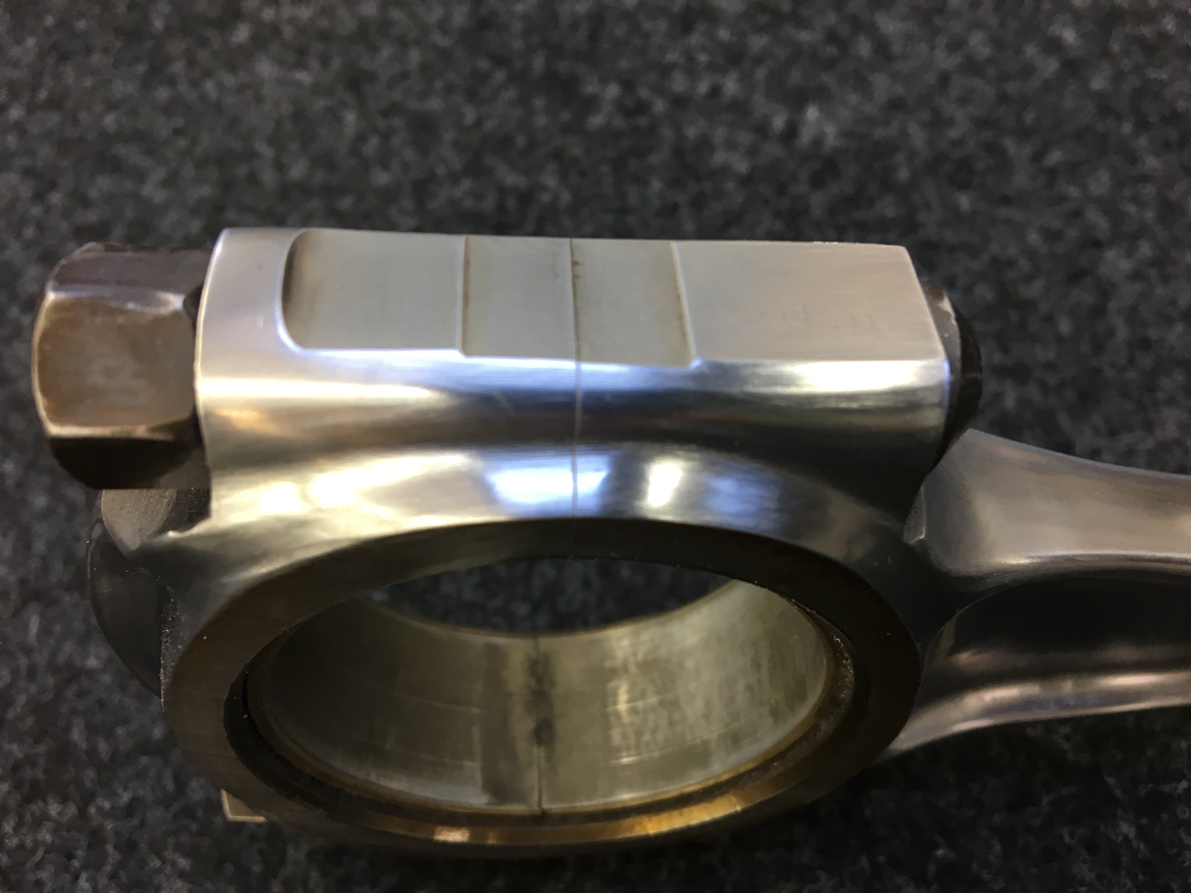

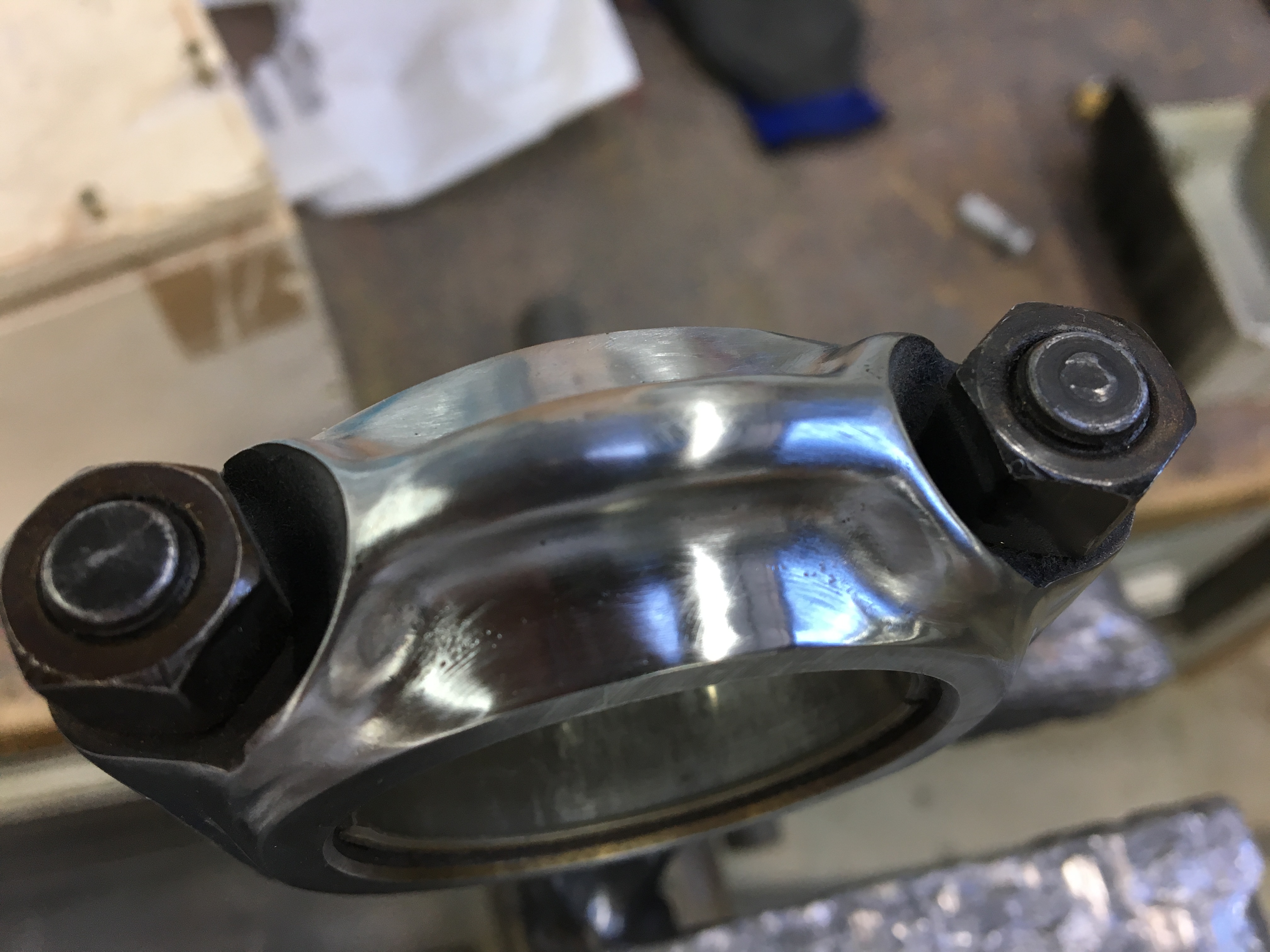

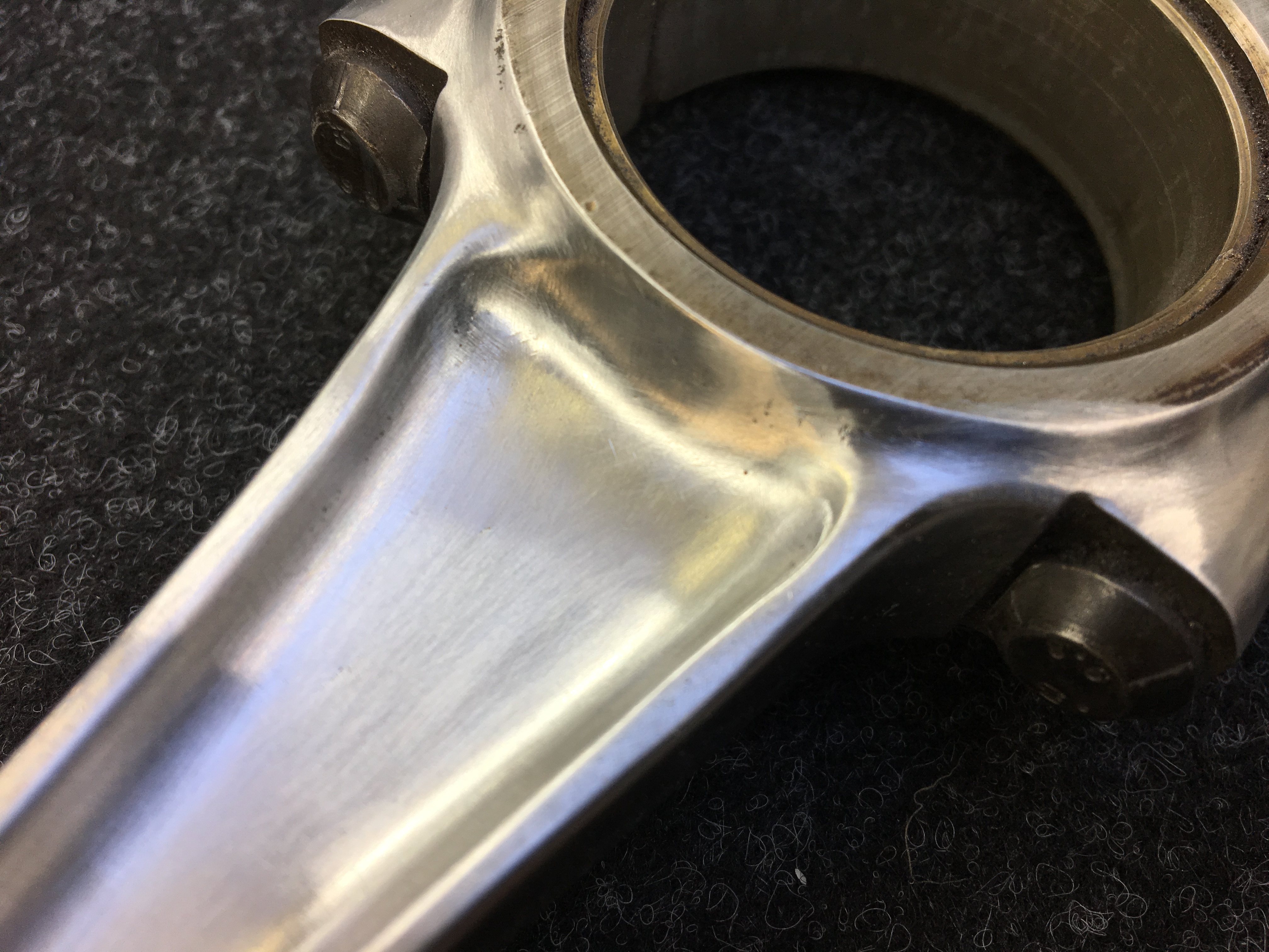

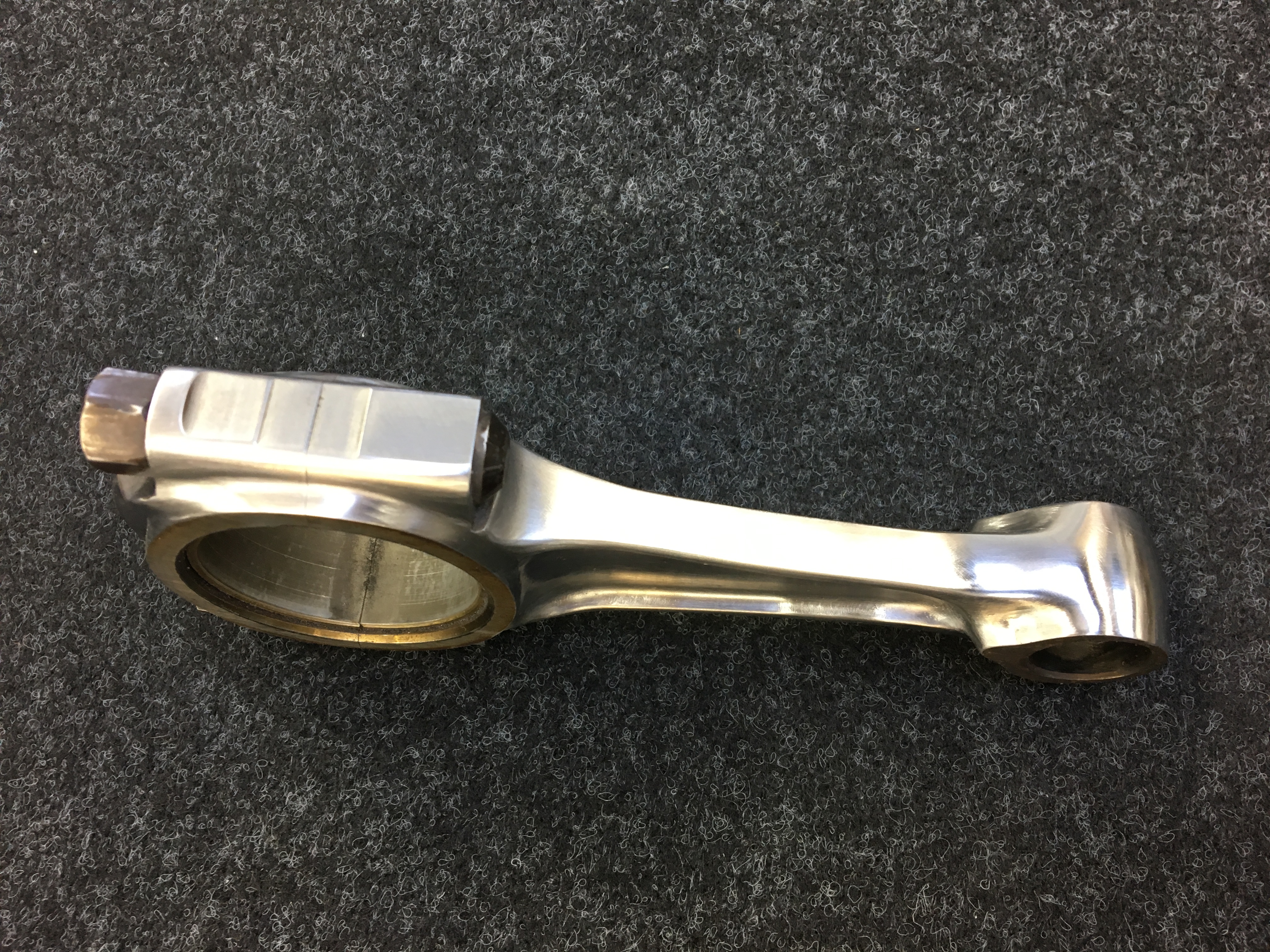

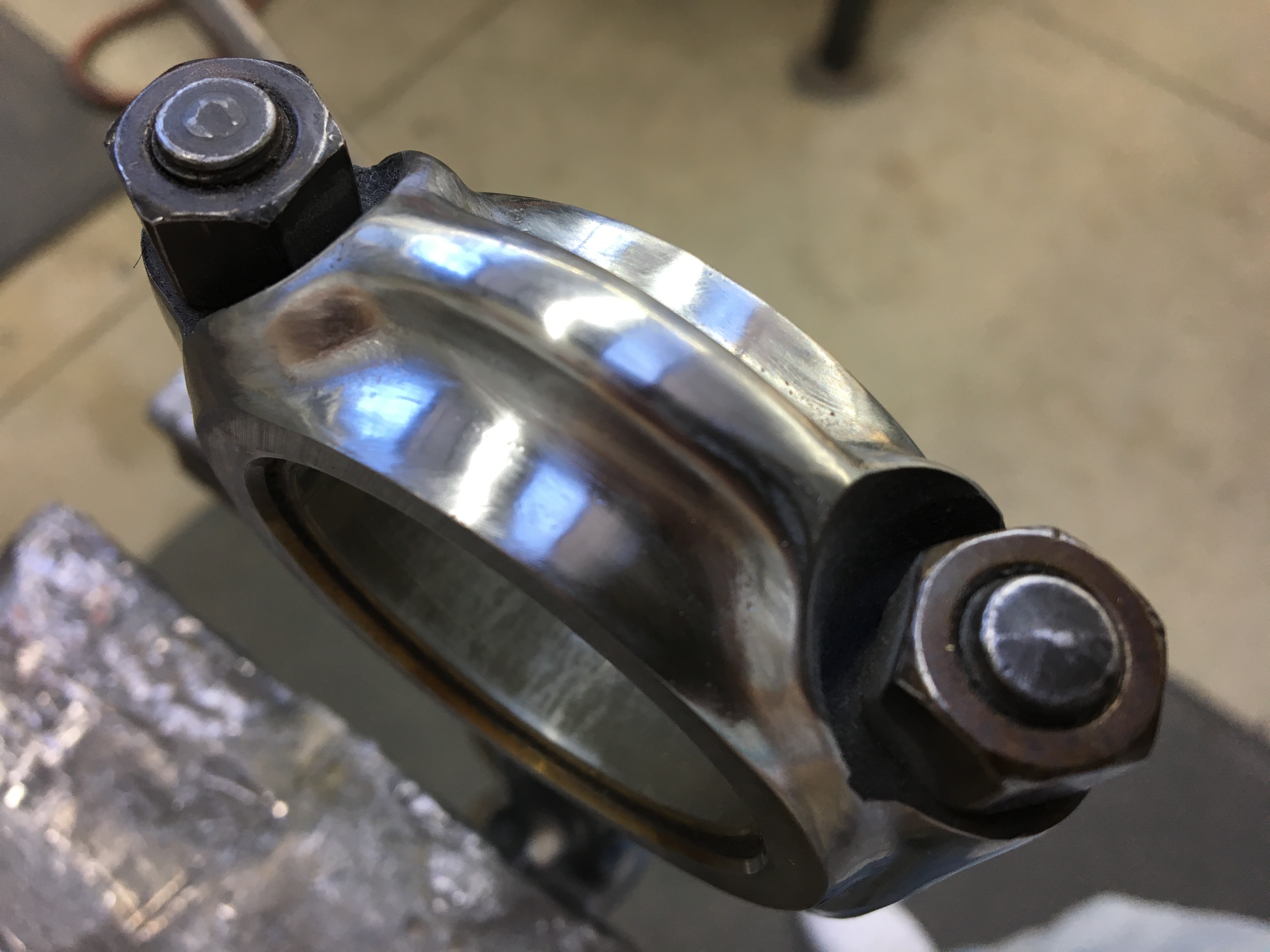

Voilà le résultat pour la première.
La finition est au 320.
J'hésite a la polir réellement. Sachant qu'après il faudra les équilibrer et donc retaper dans la masse, pas certain que ça vaille le coup de polir maintenant. B)

magnifique François <oo>
Messages : 5922
Has thanked : 474 times
Been thanked : 676 times
:o sublime :ok:

Très beau travail.
A partir de quand peut on dire que tu es fou? <oo>
Tu connais le poids des axes de piston, on peut se mirer dans tes bielles, ...

Superbe :ok: B)

Impressionnant ! Ça ne va pas être facile de les enfermer dans le bloc !
Bravo pour ce travail d'orfèvre. Tu vas en faire un vrai bijou... :ok:
