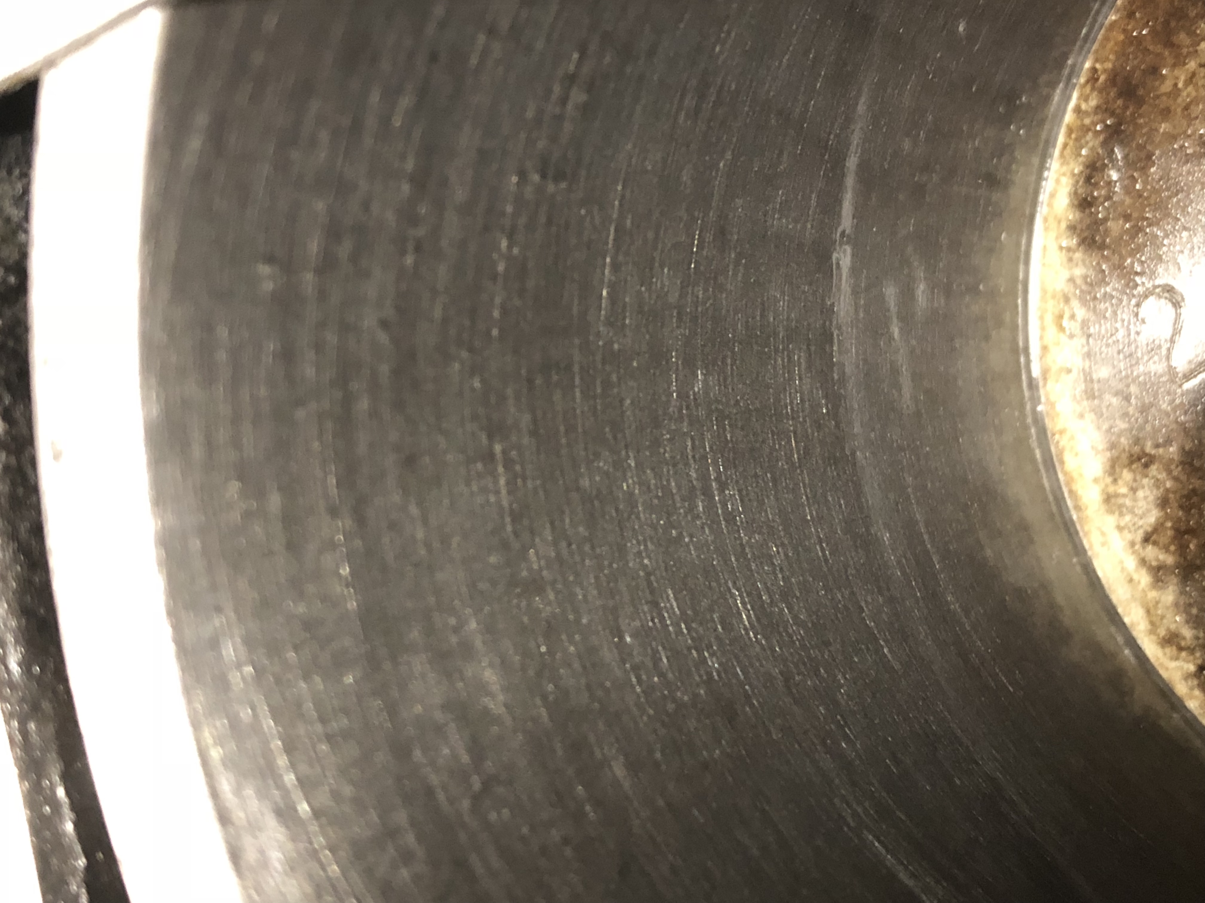

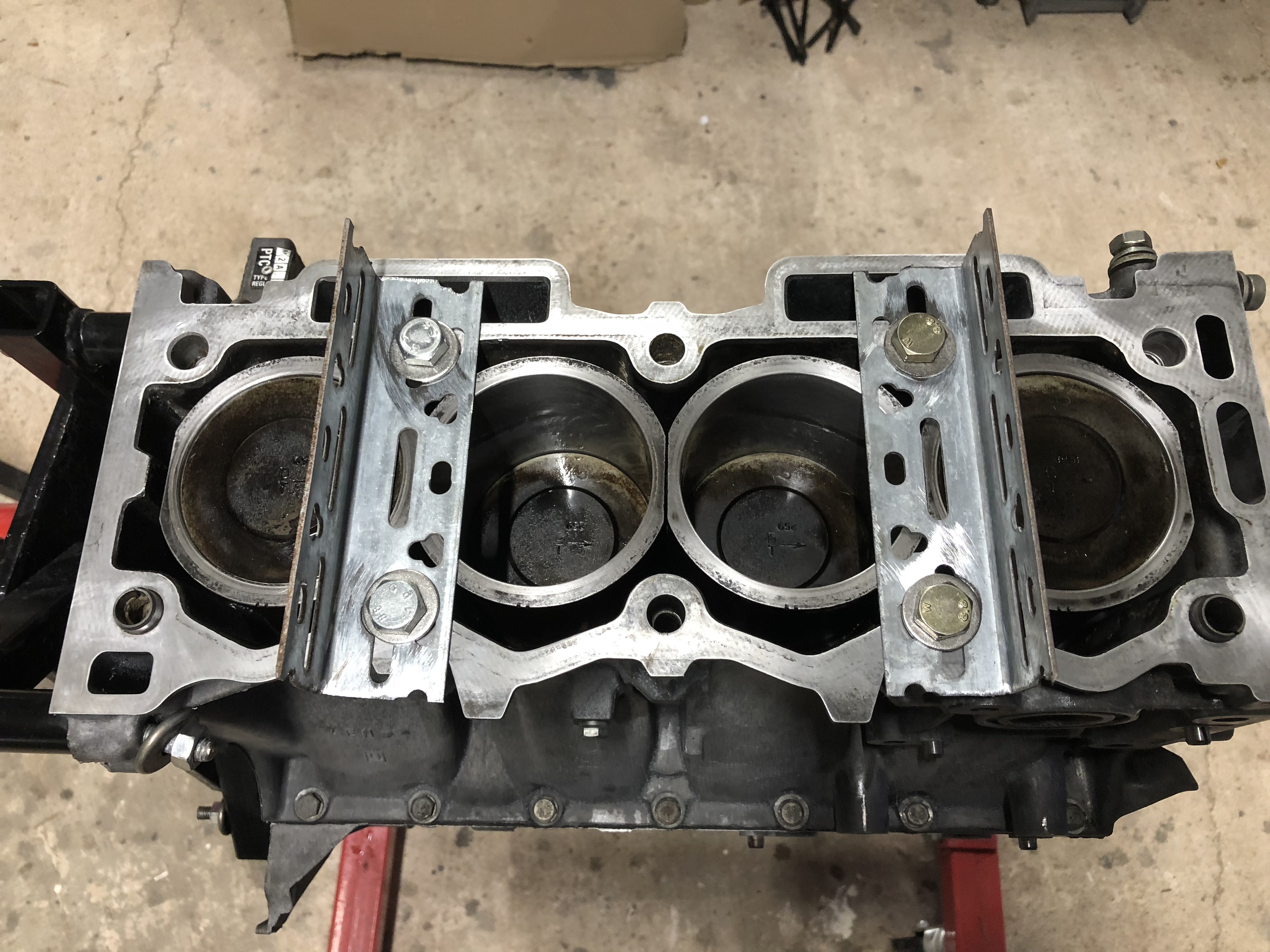

Déglaçage des chemises, nettoyage des plans de joint superieurs et de joints toriques, changement des segments et de la boulonnerie de bielle (ça va tout seul si elles passent 1h au congel’ avant !) et remontage du tout . Et montage du petit 4901105 dans la culasse !
Apres déglaçage
Avant
Veuillez admirer ces superbes outils de maintient des chemises :mrgreen:

super, bon boulot Adrien, juste un truc, maintenant perso je ne m'embête plus à déglacer des chemises qui sont au bout de leur vie, meme si elles sont encore dans les tolérances,
Aprotec font des chemises neuves à 60€ pièce, j'en ai monté plusieurs jeux dont un sur ma phase 2 qui a 25 000km, ça fonctionne tres bien :)

balouba a écrit :super, bon boulot Adrien, juste un truc, maintenant perso je ne m'embête plus à déglacer des chemises qui sont au bout de leur vie, meme si elles sont encore dans les tolérances,
Ah oui en c’est intéressant à ce tarif ! J’espère ne pas avoir à rouvrir de sitôt mais je garde l’idee.
Après ça n’aurait pas pu rentrer dans le budget.
Celle là était en peu rayées (et le sont toujours un peu malgré le coup de rodoir) mais sont à 75.02 sur toute la longueur et l’ovalisation est trop faible pour être mesurée à l’alesometre. J’espere que ça ira bien pour 100 000 kms :ok:

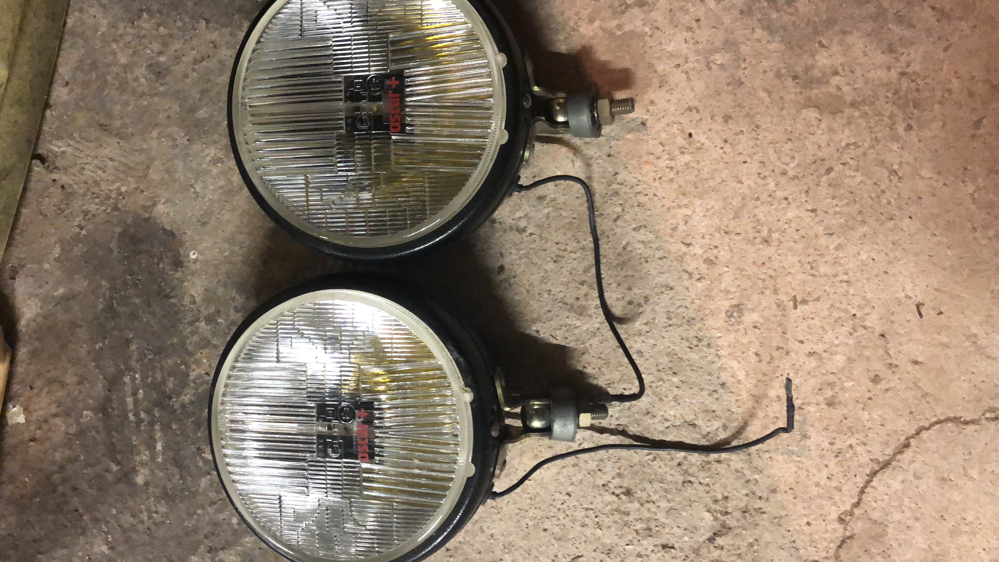

Et remontage des périphériques dans le compartiment moteur dont un MC de 406
Petit trouvaille de la semaine :ok:
Une paire d’Oscar+ en super état
