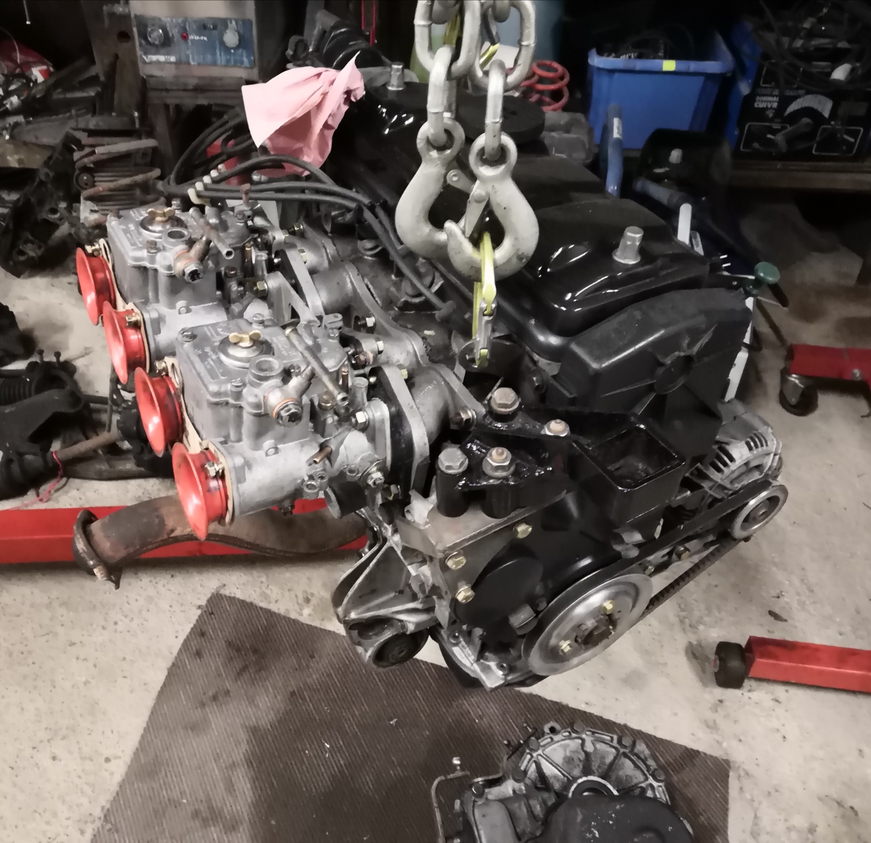

Moteur fini.
Ou presque, il faut juste que je trouve 2 ressorts de masselottes d'anti retour de reprise pour mes webers.
Petite surprise en les révisant, sur un carbu les 2 diffuseurs étaient montés à l'envers.
Si on ajoute a ça le bas moteur de tu3 et l'allumeur de tu3s, ça devait pas être un foudre de guerre.

Encore un apprenti préparateur en herbe !!!
On leur dit de faire un truc, ils le font. Mais ne cherche jamais à savoir ni pourquoi, ni comment.
Le bas en 1360 peut être bien. Mais y a du boulot pour que ça marche bien.....

Nickel ! Tu as bien avancé depuis samedi.
Plus qu'à trouver la caisse à mettre autour
