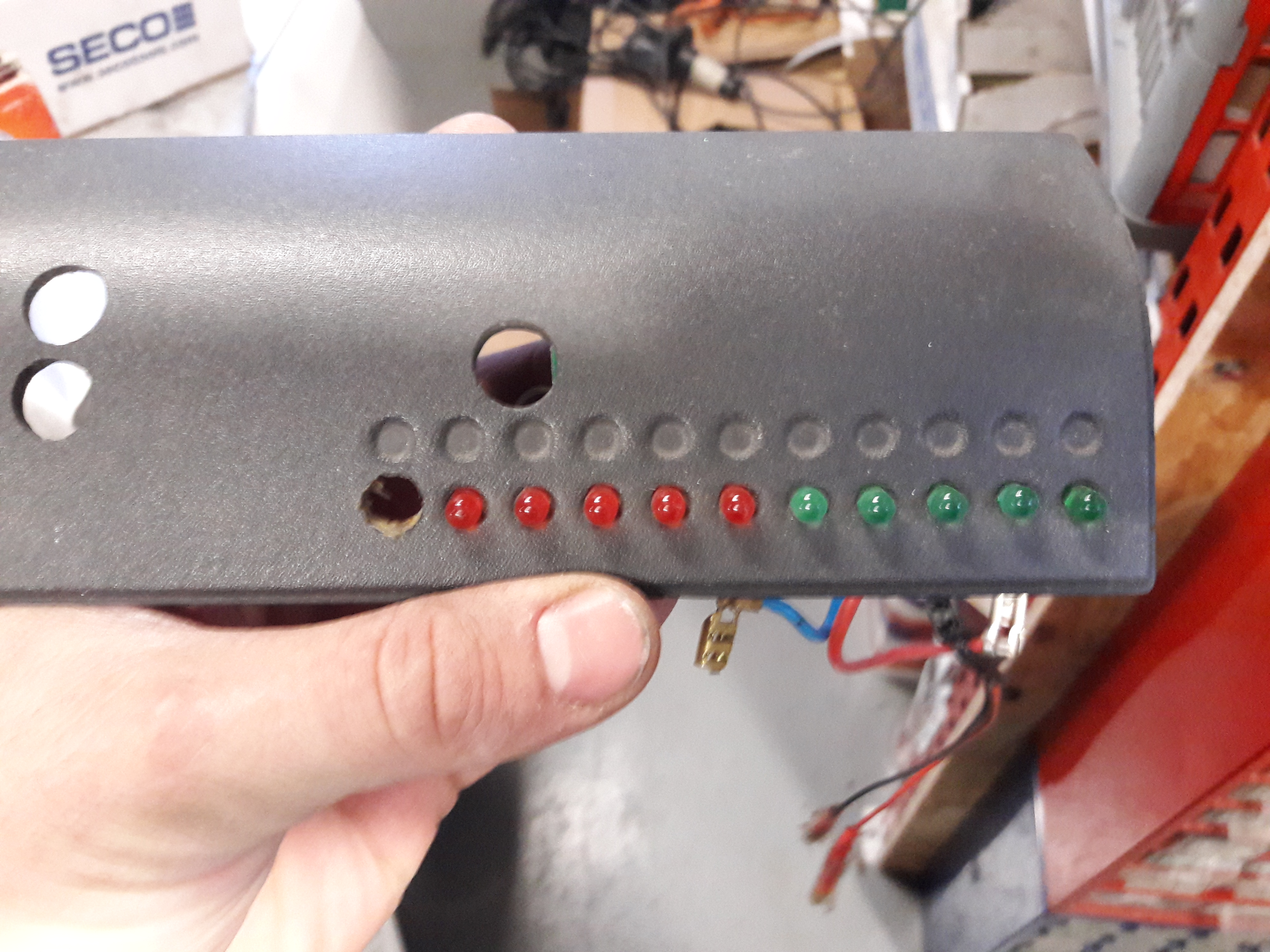

Bonjour,
Sur la rallye que je suis en train de remonter il y avait ce montage, est-ce que ça parles à quelqu'un ?
Je pense que c'est un shiftlight mais ça peut aussi être un indicateur de batterie ou de richesse. En tout cas ça à l'air d'être du bricolage. C'était débranché quand j'ai acheté la voiture.

en plus il a fait ca bien,pile sur les trous pré-percés :mrgreen: tu n'as pas pu voir sur quoi c'était branché ? :unsure:

Non. Faut que j'inspecte le faisceau mais il y avait aussi une alarme :unsure:
Faut que regarde aussi derrière le bloc compteur

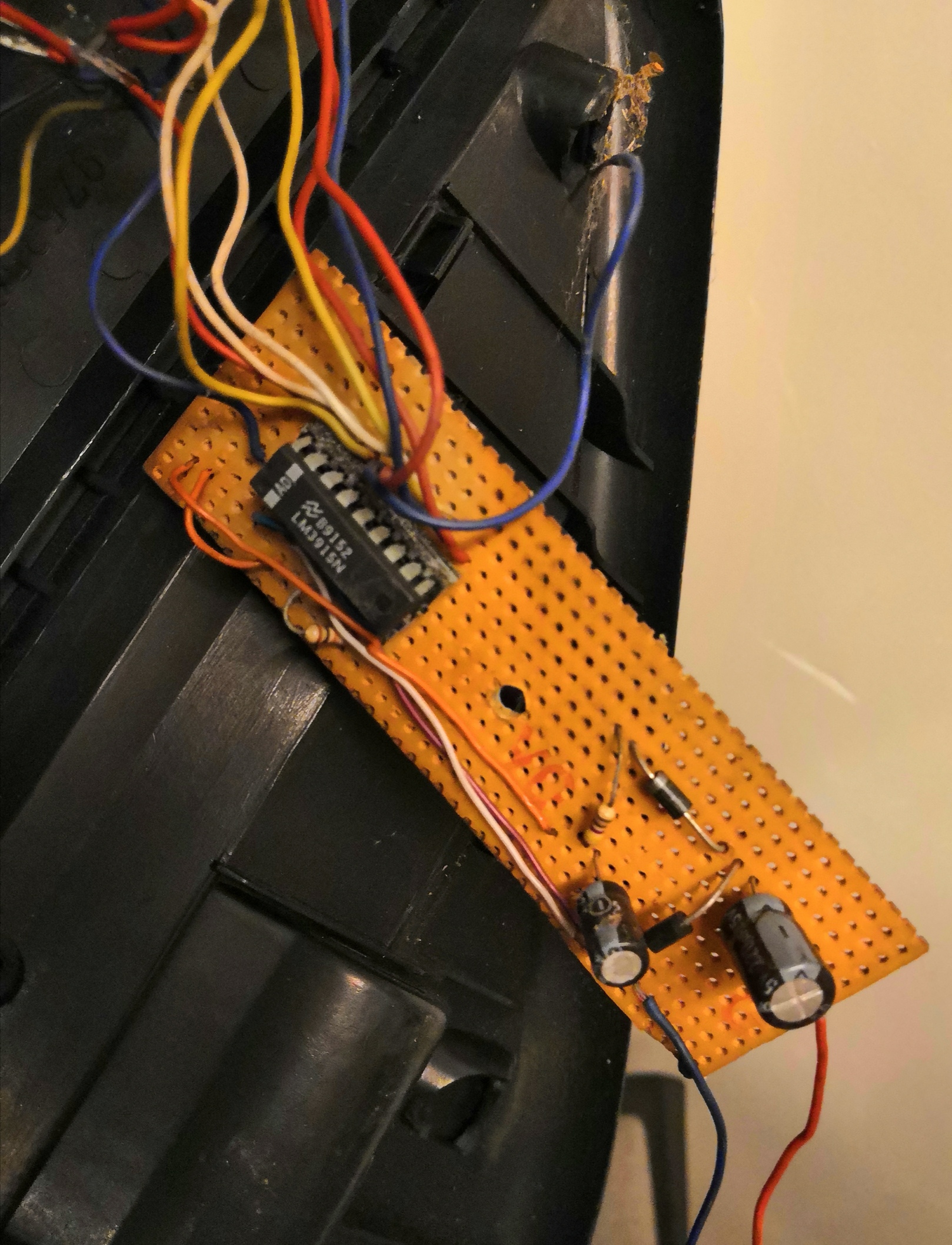

Ce circuit intégré est un comparateur de tension.

C'est un driver led comme il y en a dans tout les éclairages à led variables non ?
Si je dit pas de connerie il me semble que Christophe Batteux avait fabriqué des shiftlight mais il fallait des amplis op parce que je crois que le compte tour varit en courant et non pas en tension. Mais peut être que les composants qui sont sur le circuit servent à transformer la variation de courant en variation de tension.

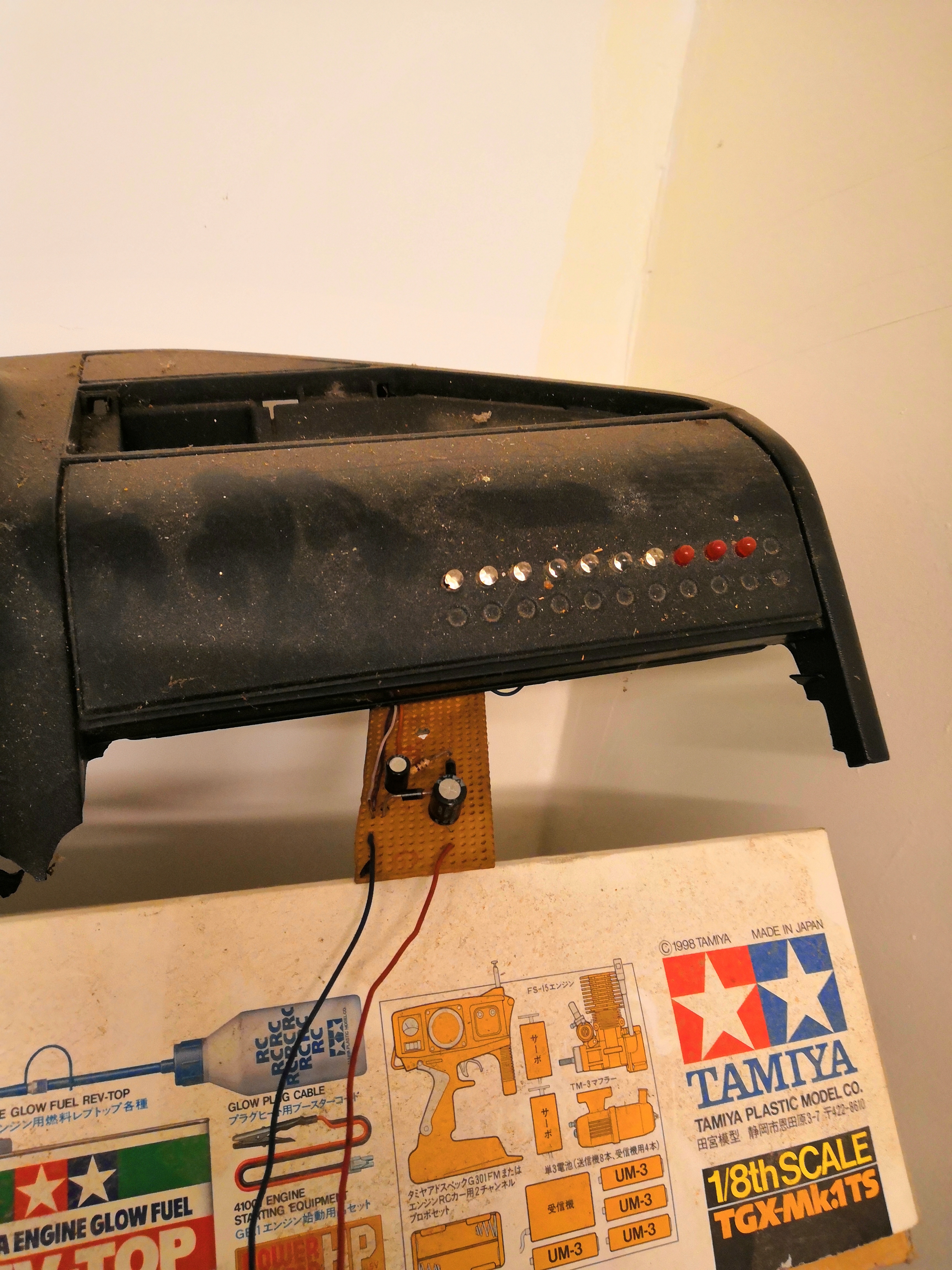

Dans une vieille bmw 320 4cyl , j avais vu ce genre de truc , une sorte de compte tour séquentiel .
Ça fait un peu k2000 ... :D

Faut que je fasse un essai en raccordant le moins à la masse et le rouge sur la borne 1 de la bobine sur ma color line. Ça pourrait m'intéresser de mettre ça sur ma gr. N

J'avais adapté un testeur de batterie au début :D
Vu que les 3 rouges sont à droite, ça doit être un shift le tien .
Tu as testé ?
