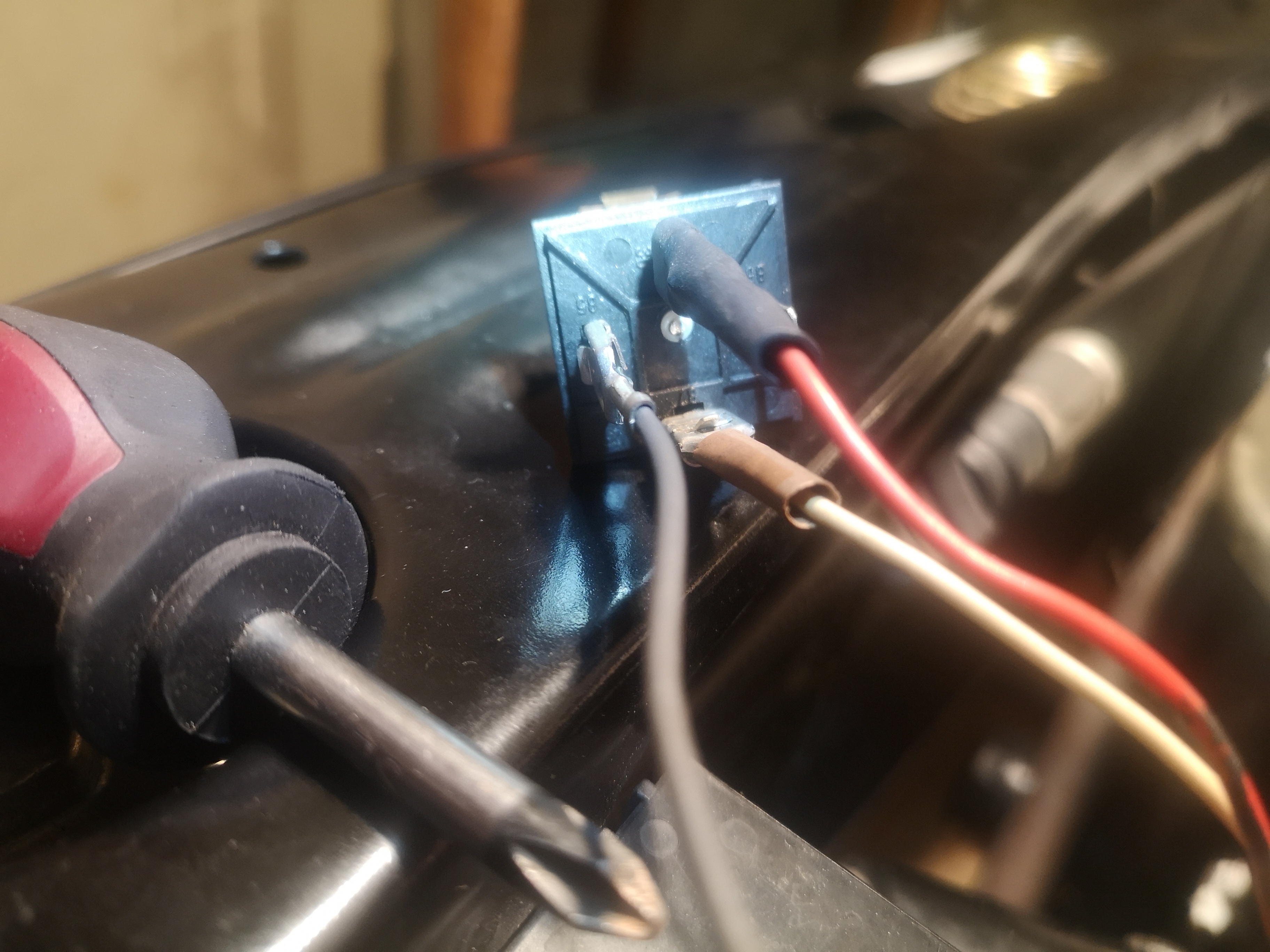

J'avais dans ma caisse à outils un relais 4 bornes, du coup je me suis lancé cette après midi à faire mon branchement de ventilation forcée....
Après plusieurs essais et de longues interrogations j'ai fini par comprendre que mon branchement était bon mais malheureusement c'est le relais qui est hs

Sa c'est la panne a la c..laurentweber87 a écrit :J'avais dans ma caisse à outils un relais 4 bornes, du coup je me suis lancé cette après midi à faire mon branchement de ventilation forcée....
Après plusieurs essais et de longues interrogations j'ai fini par comprendre que mon branchement était bon mais malheureusement c'est le relais qui est hsIMG_20200409_182829.jpg

Je me disais aussi... Ce vieux relais au fond de ma caisse.... Y a une chance sur deux.... Il colle et se relâche direct et ne tient pas collé....
Ça attendras... Par contre j'ai une 3eme borne sur mon interrupteur celle de la led intégré dans l'interrupteur, ma question est elle alimentée en permanence ou est ce que je pique un fil après alimentation entre l'interrupteur et le relais ?
Je sais pas si je me suis fait comprendre...

T’es sûr que c’est pas une masse qu’il faut mettre pour l’éclairage de la led intégrée ?
Fait une photo des bornes pour voir

Attend je te fait ça... Tu parle de l'interrupteur ?jeremy30 a écrit :T’es sûr que c’est pas une masse qu’il faut mettre pour l’éclairage de la led intégrée ?

Et oui tu doit avoir raison... Le + après fusible rentre sur une borne et sort sur l'autre du coup faut que je tire une masse sur la borne de la led de ce fait celle ci sera également alimenter au moment de la mise en route des ventilateurs....

Je débutejeremy30 a écrit :Oui, c’est ça
Par contre ça ne pose pas de problème que je branche sur le relais le fil marron de la deuxième vitesse avec l'alimentation rouge présente sur la broche marron ?
Ou faut que j'aille tirer des fils autre part ?
