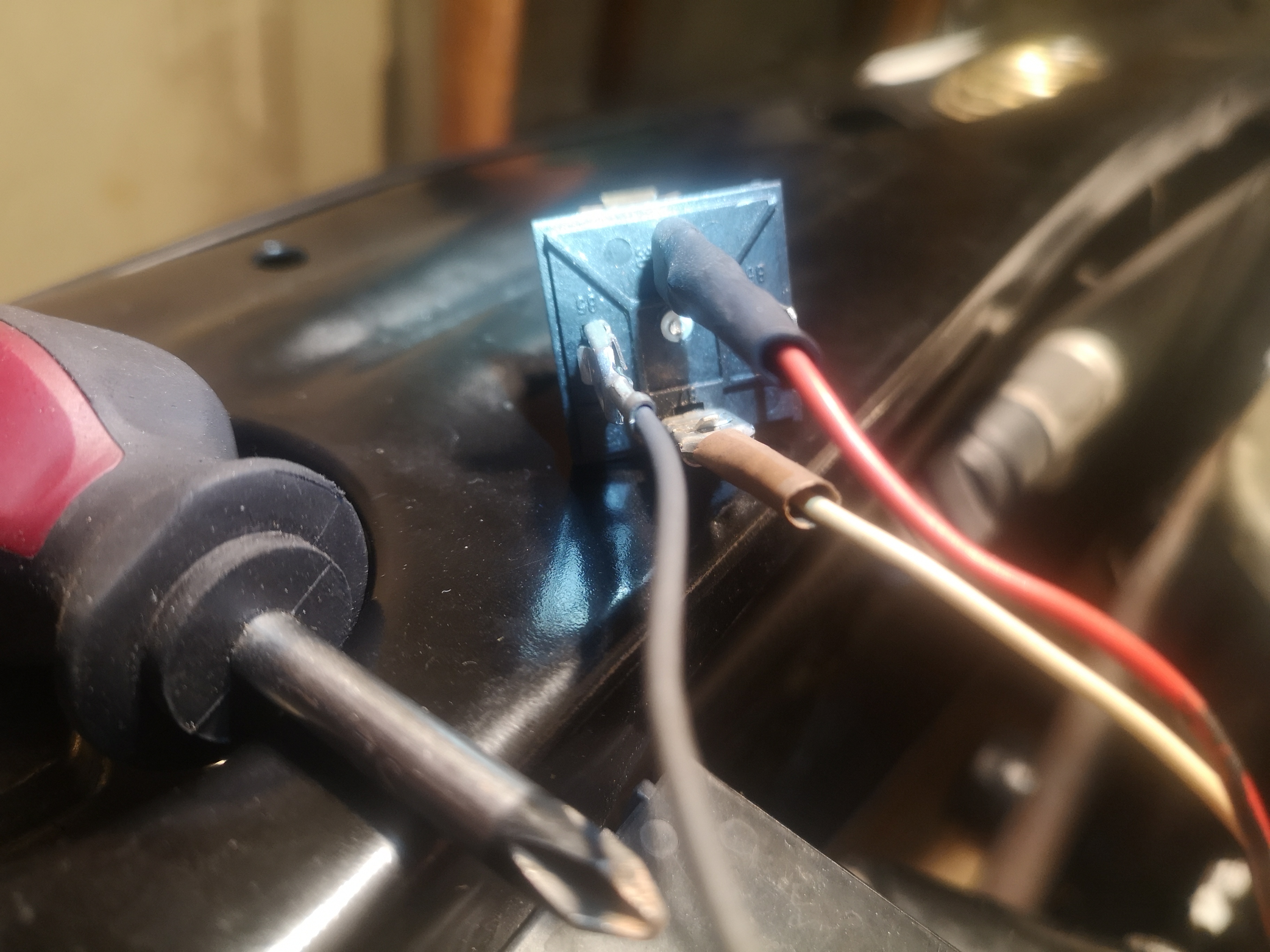

J'avais dans ma caisse à outils un relais 4 bornes, du coup je me suis lancé cette après midi à faire mon branchement de ventilation forcée....
Après plusieurs essais et de longues interrogations j'ai fini par comprendre que mon branchement était bon mais malheureusement c'est le relais qui est hs :mrgreen:

laurentweber87 a écrit :J'avais dans ma caisse à outils un relais 4 bornes, du coup je me suis lancé cette après midi à faire mon branchement de ventilation forcée....
Après plusieurs essais et de longues interrogations j'ai fini par comprendre que mon branchement était bon mais malheureusement c'est le relais qui est hs :mrgreen: IMG_20200409_182829.jpg
Sa c'est la panne a la c.. :mrgreen: mais qui arrive avec les pièces d'occasions

Je me disais aussi... Ce vieux relais au fond de ma caisse.... Y a une chance sur deux.... Il colle et se relâche direct et ne tient pas collé....

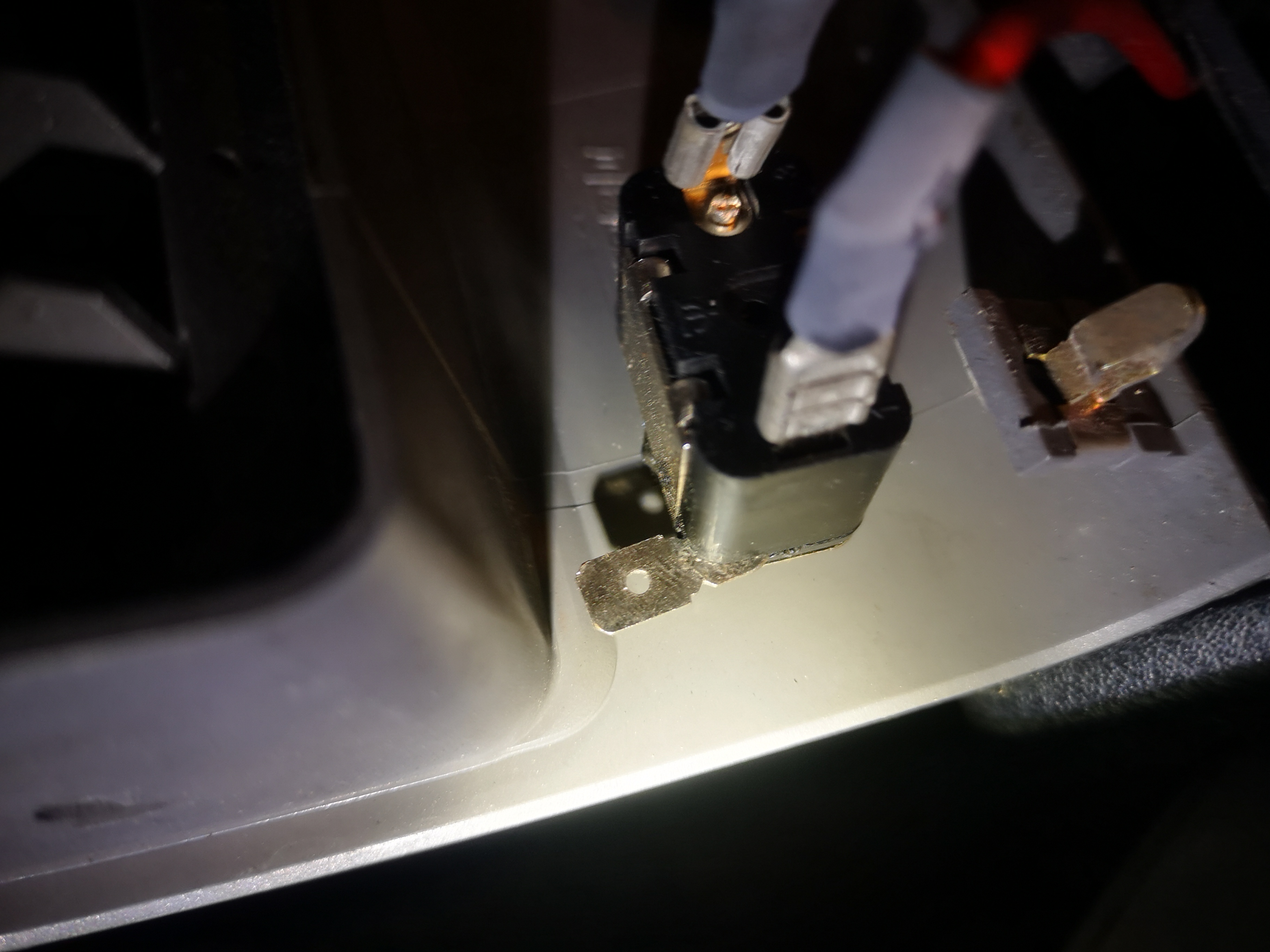

T’es sûr que c’est pas une masse qu’il faut mettre pour l’éclairage de la led intégrée ?
Fait une photo des bornes pour voir ;)

jeremy30 a écrit :T’es sûr que c’est pas une masse qu’il faut mettre pour l’éclairage de la led intégrée ?
Attend je te fait ça... Tu parle de l'interrupteur ? :unsure:

jeremy30
Messages : 1417
Localisation : Finistère
Has thanked : 107 times
Been thanked : 70 times
Re: 205 Rallye "Limouzi"
Message par jeremy30 »
C’ est bien une masse qu’il faut mettre :ok:
laurentweber87
Messages : 1898
Has thanked : 243 times
Been thanked : 217 times
Message par laurentweber87 »
Et oui tu doit avoir raison... Le + après fusible rentre sur une borne et sort sur l'autre du coup faut que je tire une masse sur la borne de la led de ce fait celle ci sera également alimenter au moment de la mise en route des ventilateurs....
