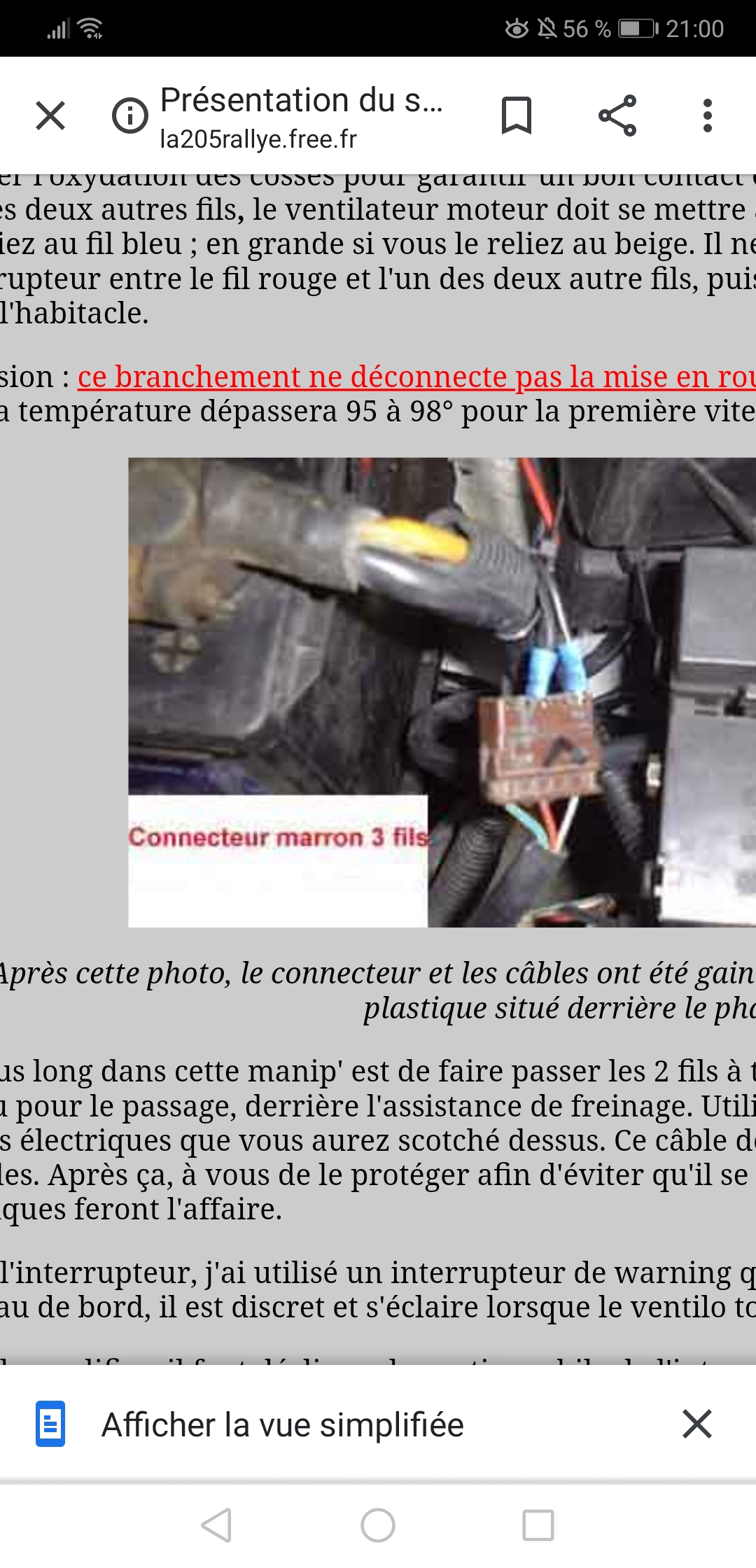

Par contre ça ne pose pas de problème que je branche sur le relais le fil marron de la deuxième vitesse avec l'alimentation rouge présente sur la broche marron ?
Ou faut que j'aille tirer des fils autre part ?
Moi pas comprendre ce que toi vouloir dire :wacko: :mrgreen:

Beh je pique l'alimentation rouge et la seconde vitesse marron comme sur la cosse origine...

Le 30 alimenter par l'alimentation du ventilo, le 87 le fil marron vitesse 2 du ventilo, et le 85 alimentation après interrupteur et le 86 masse ? Ou j'ai tout faux ?

Quelqu'un peut me confirmer ce montage ? Car je trouve les fils un peu fin sur la borne marron ou sont les 3 fils.... Je peut le piquer la dessus via mon fusible et relais ?

Oui c’est bon.
Pour les fils de la broche marron, c’est vrai ils sont fins, mais je me suis toujours raccordé sur ce connecteur et pas de soucis à ce jour :ok:

Avec 2 ventilateurs, ça va peut-être faire juste les petits fils, repique peut-être une alim dans le boîtier fusible derrière le phare, il y a des emplacements libres normalement

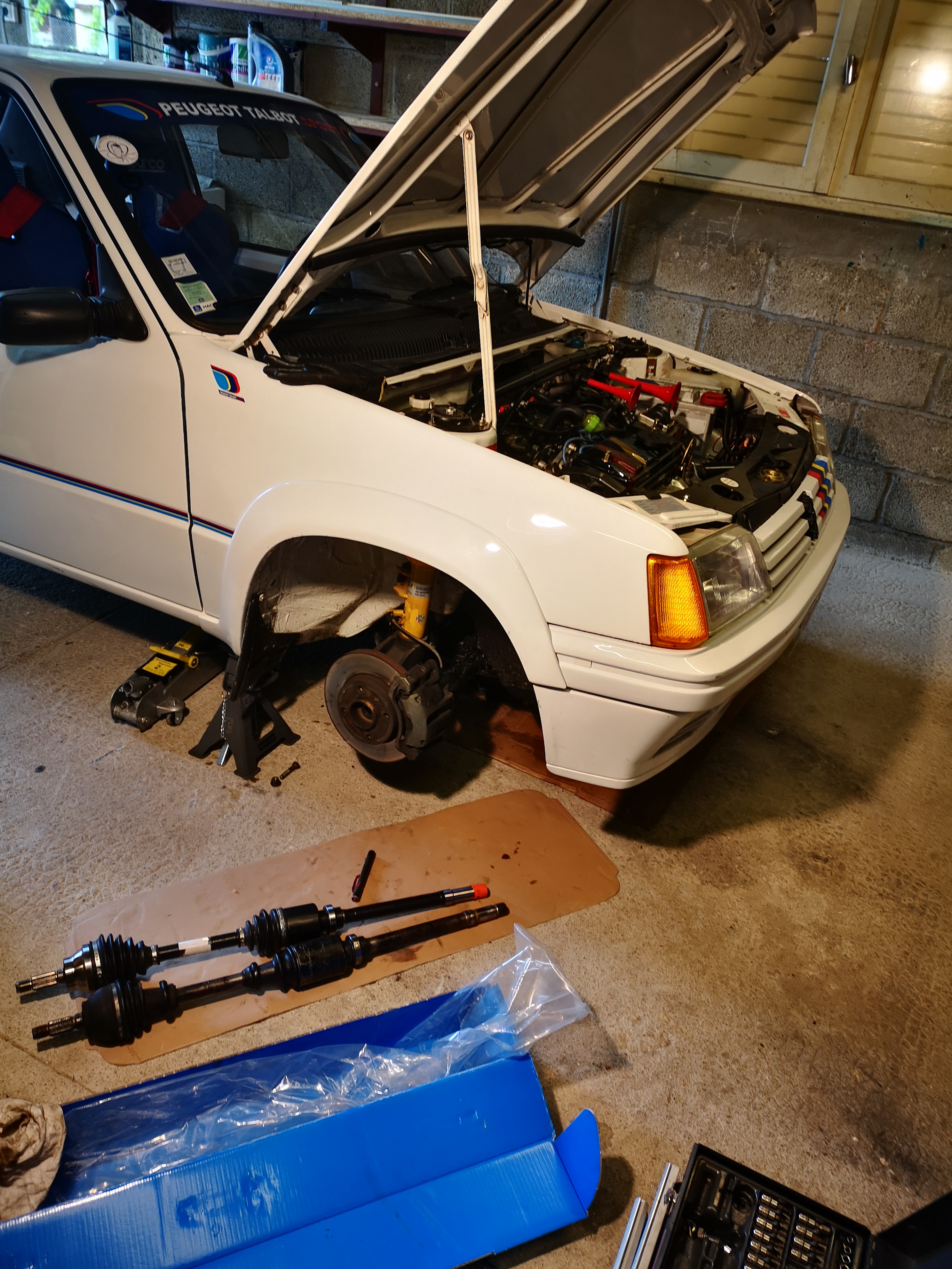

Ce matin j'ai reçu un petit colis du coup j'ai terminé mon montage interrupteur à led pour la seconde vitesse des ventilo en marche forcee....

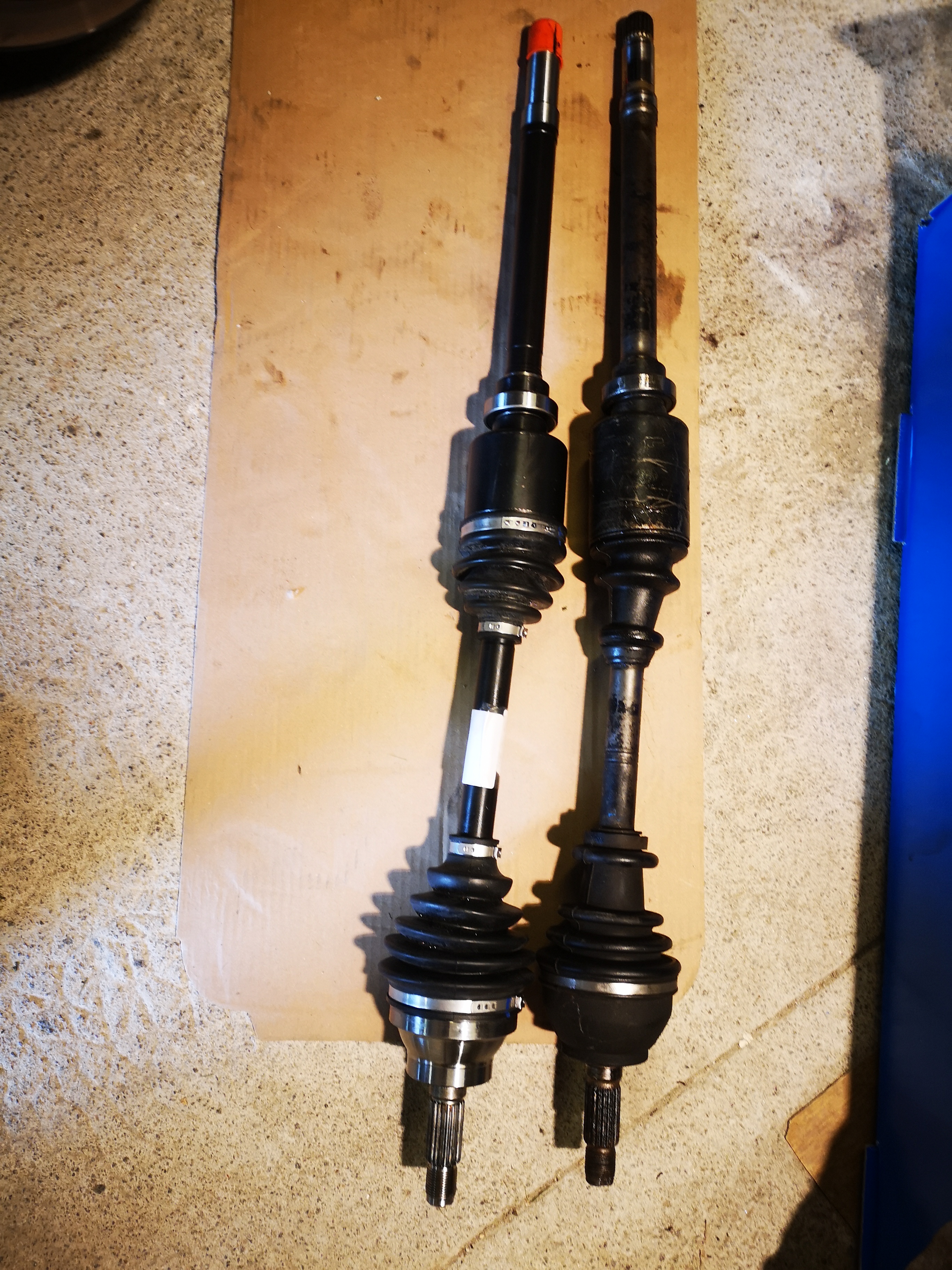

J'en ai profiter pour remplacer la transmission passager, j'ai trouver de bonne facture, bon pas d'essai routier j'ai avancer reculer dans mon garage, ça gaz :mrgreen:
Il me restera à peaufiner le branchement quand je remplacerai la platine de fusible car le klaxon est un peu faignant et la platine est en cause..... Et aussi ce pignon de 5 quand j'aurai goupille neuve et chasse goupille en bon état :ok:

laurentweber87 a écrit :Ce matin j'ai reçu un petit colis du coup j'ai terminé mon montage interrupteur à led pour la seconde vitesse des ventilo en marche forcee....
Beau boulot, tu as mis quoi comme marque de cardan ?

J'ai mis du skf :ok:
Au boulot on bosse avec eux du coup je me suis pas trop pris la tête....
On ne sait plus quoi prendre de toute façon.. :ok:
En tout cas y en avais besoin, l'ancien avait le roulement de palier qui avait du jeu et surtout le soufflet intérieur exploser qui m'a garni de graisse dégueulasse partout vivement que je puisse laver tout ça :ok:
