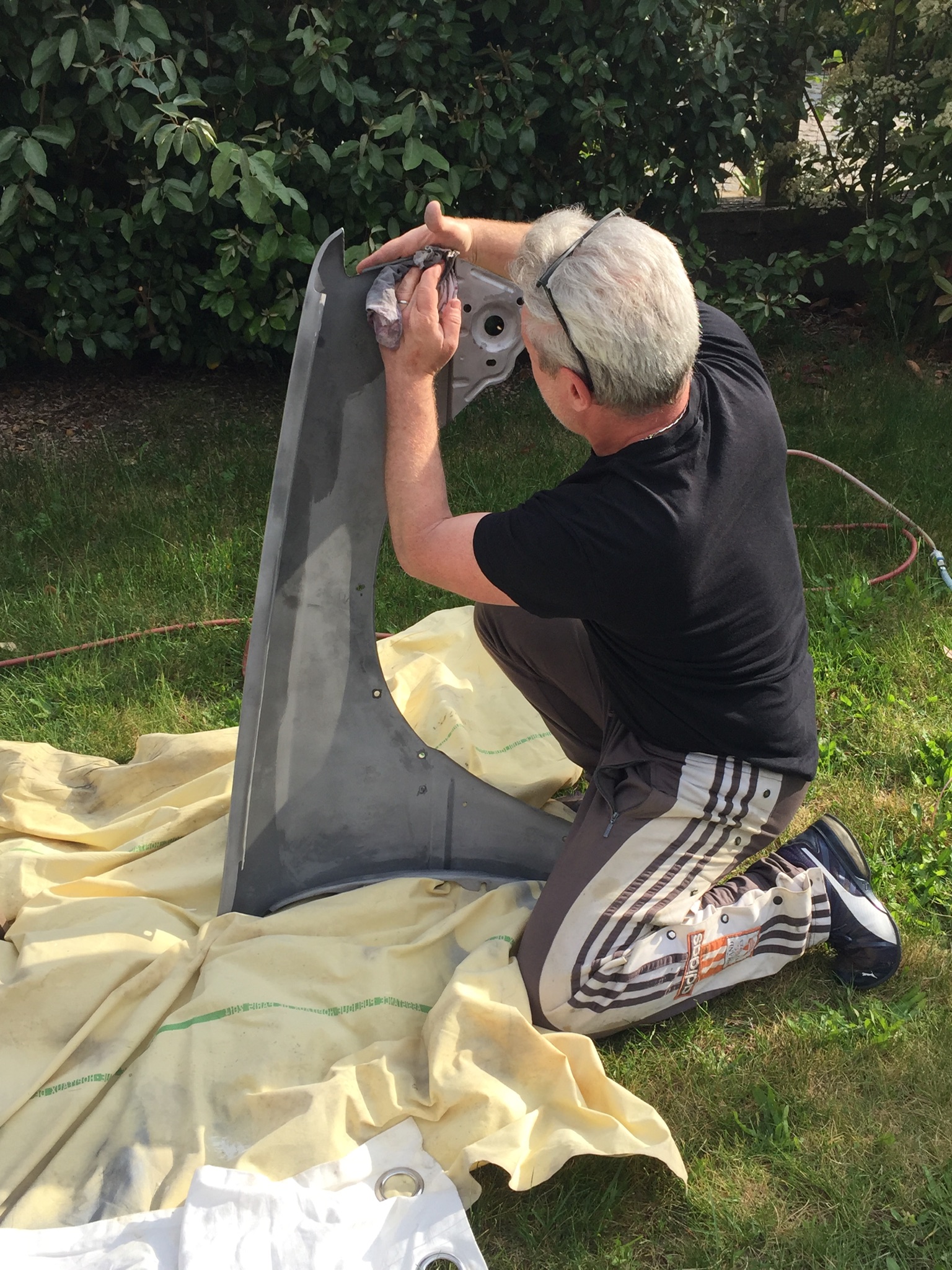

Après avoir poncé mes ailes avant, je n’étais pas sûr de ne pas passer à côté de petits points de rouille.
Alors décapage complet au boulot aujourd’hui.
J’ai aussi profité pour faire ma traverse.
Mon berceau était fait depuis un mois et demis et stocké au sec dans le coffre d’une auto.
Et mon hayon était poncé et la colle de la lunette arrière retirée.
Donc de ce soir un petit coup de diluant pour dégraisser tout ça et un peu d’apprêt phosphatant.
La couleur est bien degueux !!! Je ne m’attendais pas à ça. :ph34r:
Maintenant ça va pouvoir attendre le retour du soleil.... :mrgreen:
