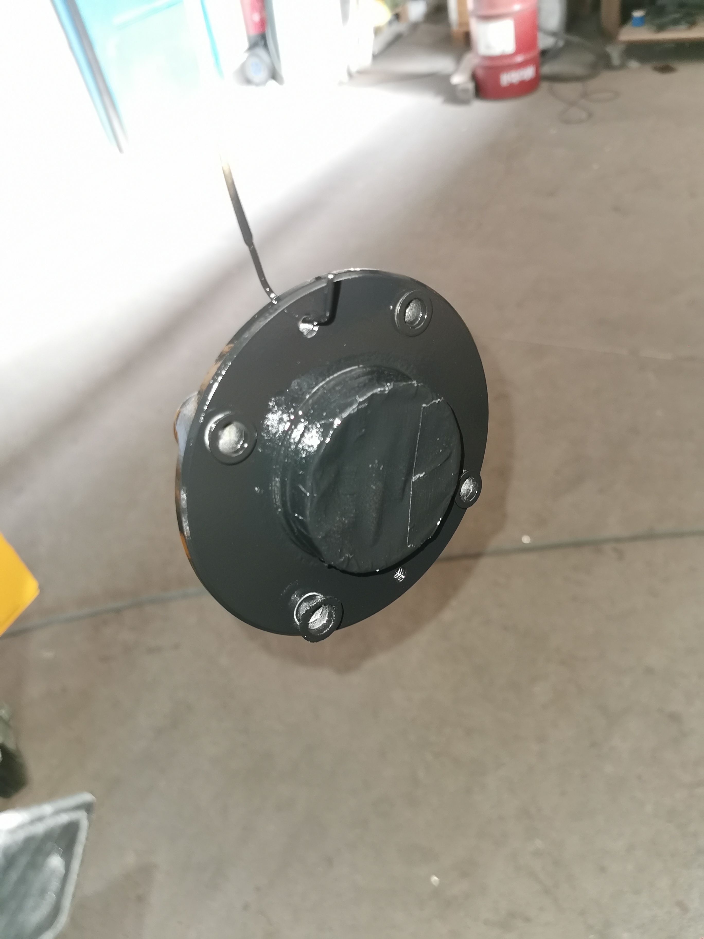

Les pivots ont reçu aujourd'hui la peinture de finition, reste plus que les roulements à poser quand ils arriveront. :ok:

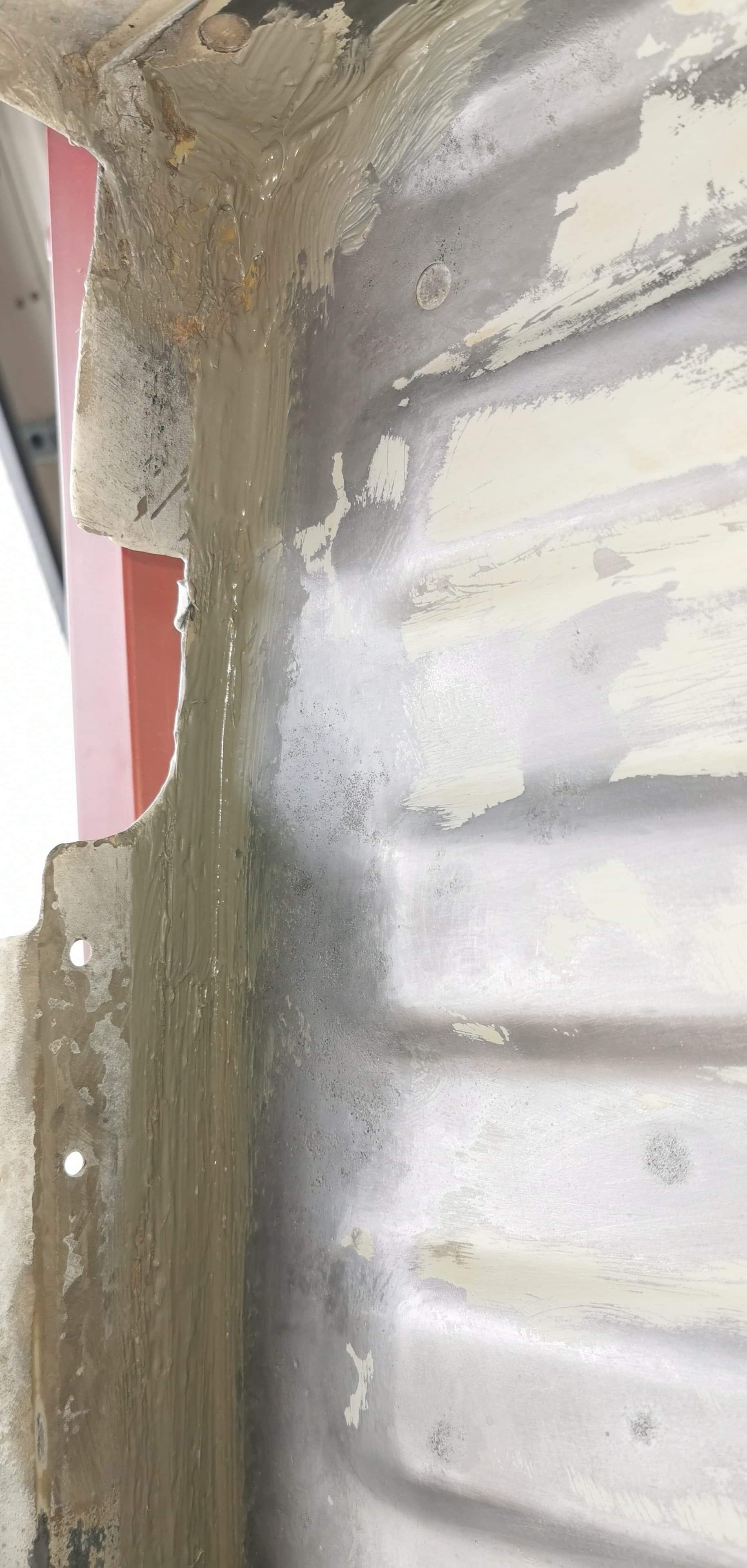

Voilà aujourd'hui le plancher du coffre et du réservoir sont fait.
Tout à commencé par un décapage à la recherche de zone oxydé.
Ensuite 5h30 de derouillant restom (pac2030) :wacko: et un bon rinçage à l'eau clair.
Suivi de la pose du phosphatant restom (phosprim).
Et la pose des premiers joints de caisse.
