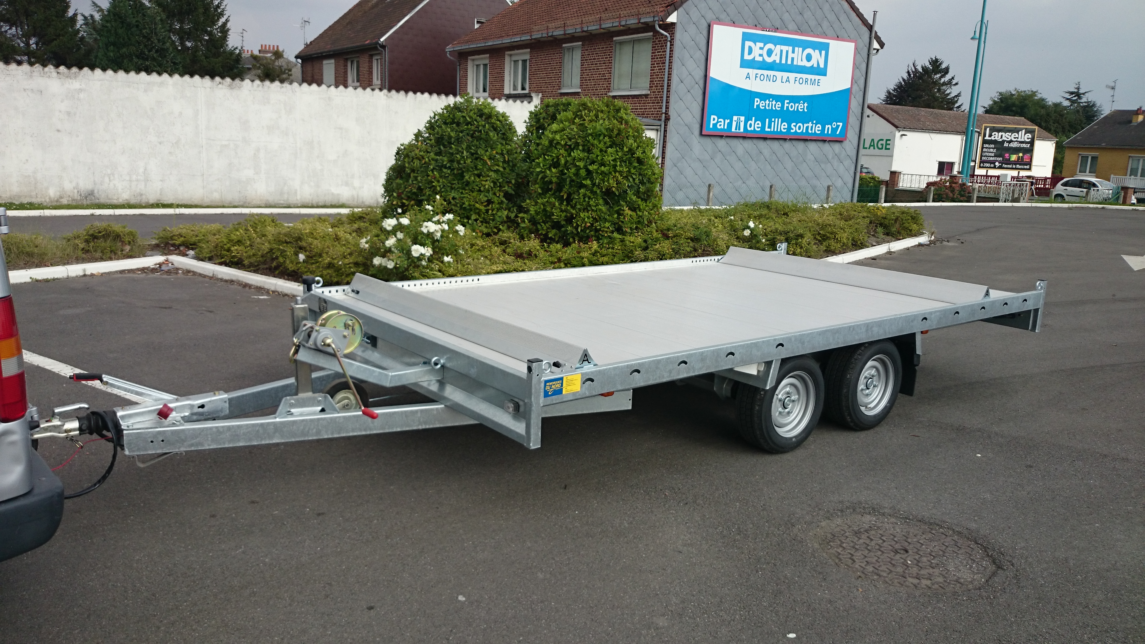

Double essieu, bien plus stable mais gros et lourd.

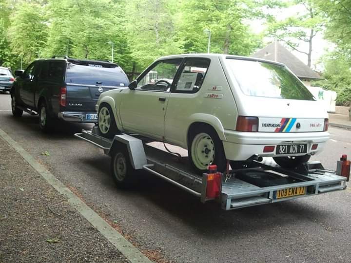

Perso: Lider 2007 1300 avec 1t de charge, basculant avec petites rampes, treuil manuel et roue de secours (13", 60€ le pneu)
Permis E et Navara D40, mais ça passe en B96

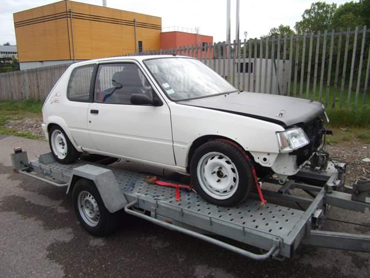

Tout pareil que les autres, plateau léger simple essieu 1300 kg de marque Satellite.
La stabilité est parfaite si la voiture est bien chargée (Poids sur l'avant de la remorque et non sur l'arrière...).
Super léger à vide, et niveau permis ça passe avec le permis B derrière une bonne partie des voitures du marché (A vérifier en fonction de ton véhicule, mais testé et approuvé avec une C5 tourer et un BM X1 et ça passe).

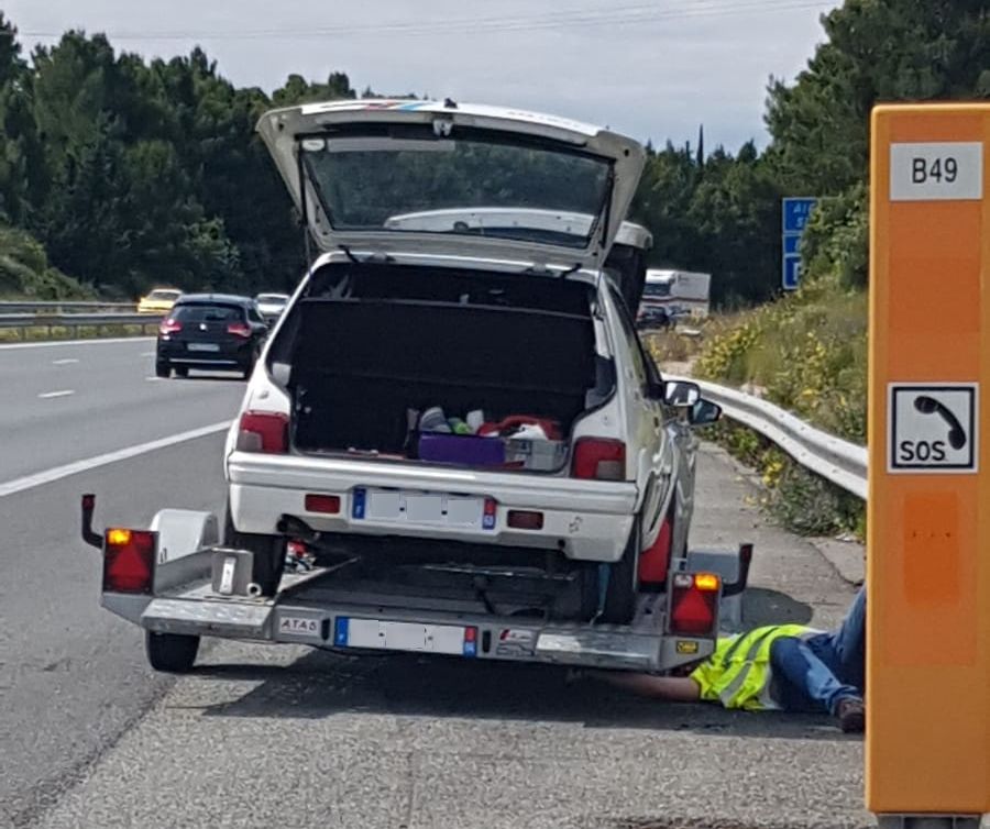

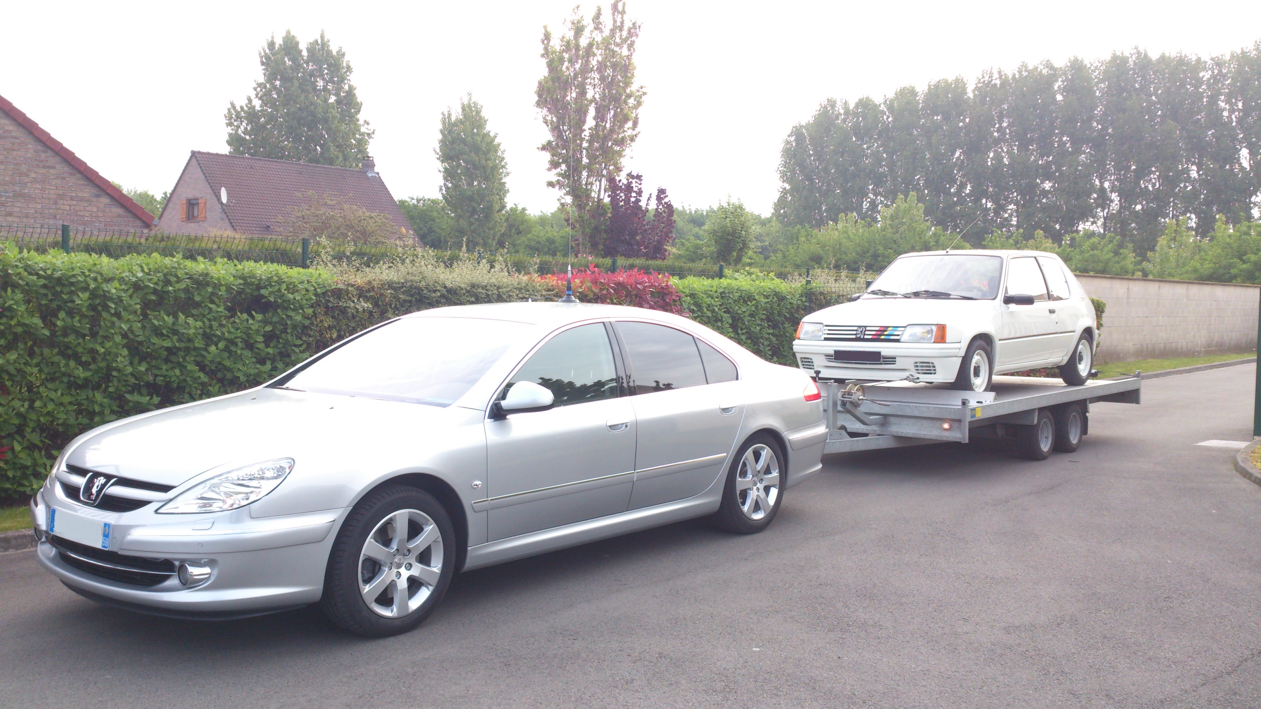

Je suis étonné Jean-Luc, car j'ai fait du dépannage il y a bien longtemps avec un plateau double essieu basculant avec des ridelles et de mon côté cela fait quelques années déjà que je suis avec un double essieu avec les roues plus petites sous le plateau et je n'ai jamais eu de problèmes.jean-luc13 a écrit :A fuir !
Les plateaux avec les roues en dessous sont très instables car l'auto se retrouve plus en hauteur et donc rehausse le centre de gravité !
Pour ma part j'ai un simple essieu classique avec les roues à l'extérieur, c'est plus encombrant mais parfaitement stable même à 130 sur l'autoroute
Je me suis déjà retrouvé plusieurs fois au-delà des 130 autorisés (je sais c'est pas sérieux

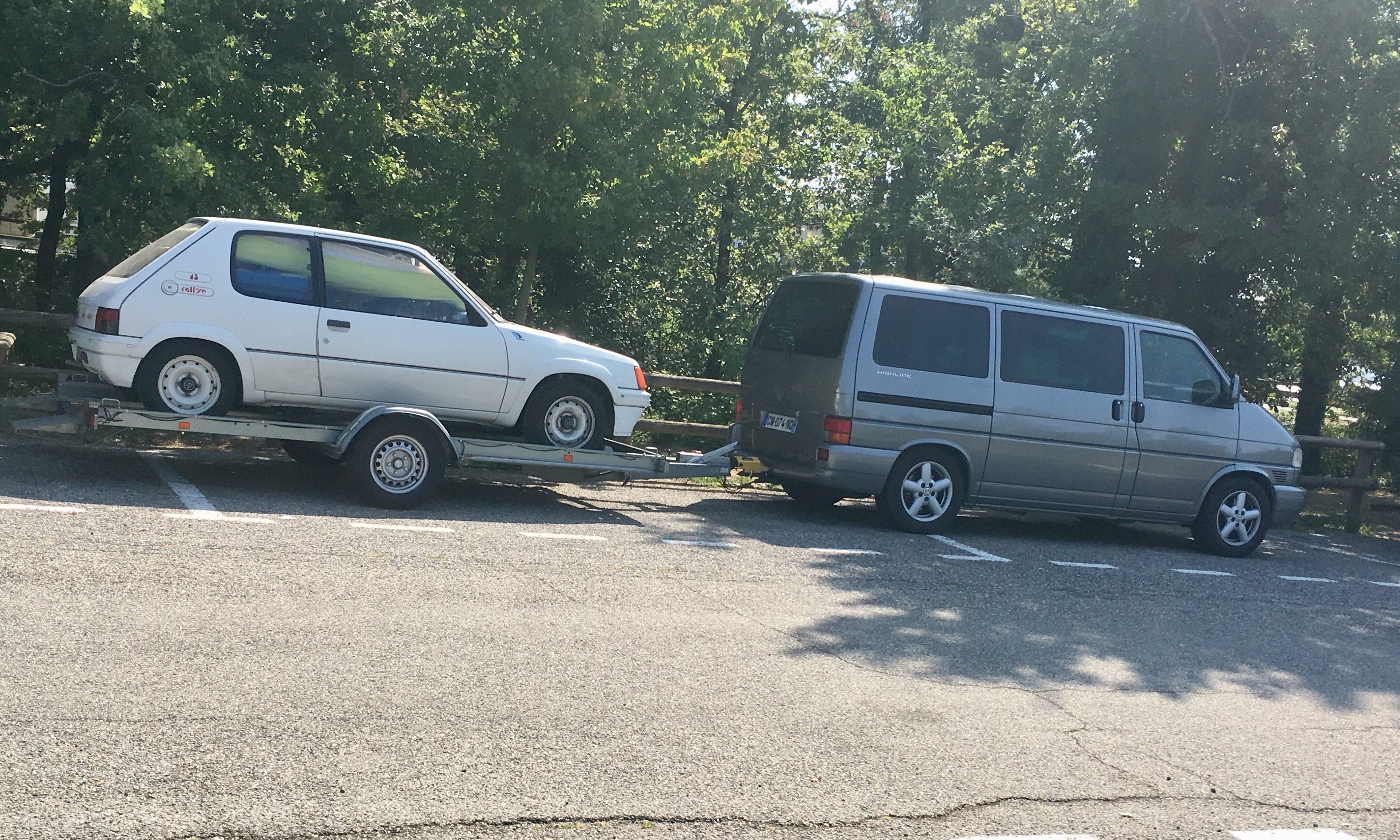

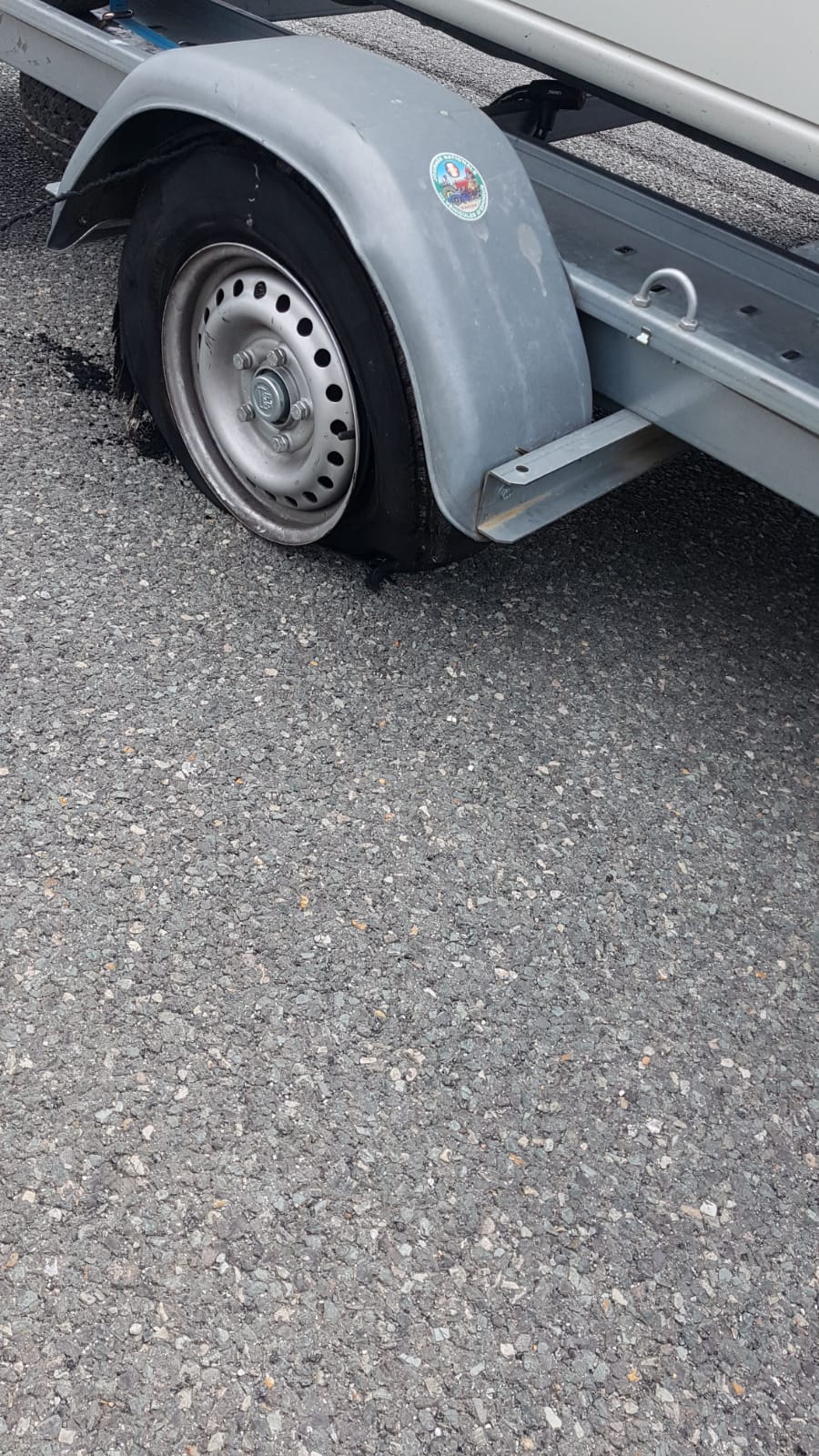

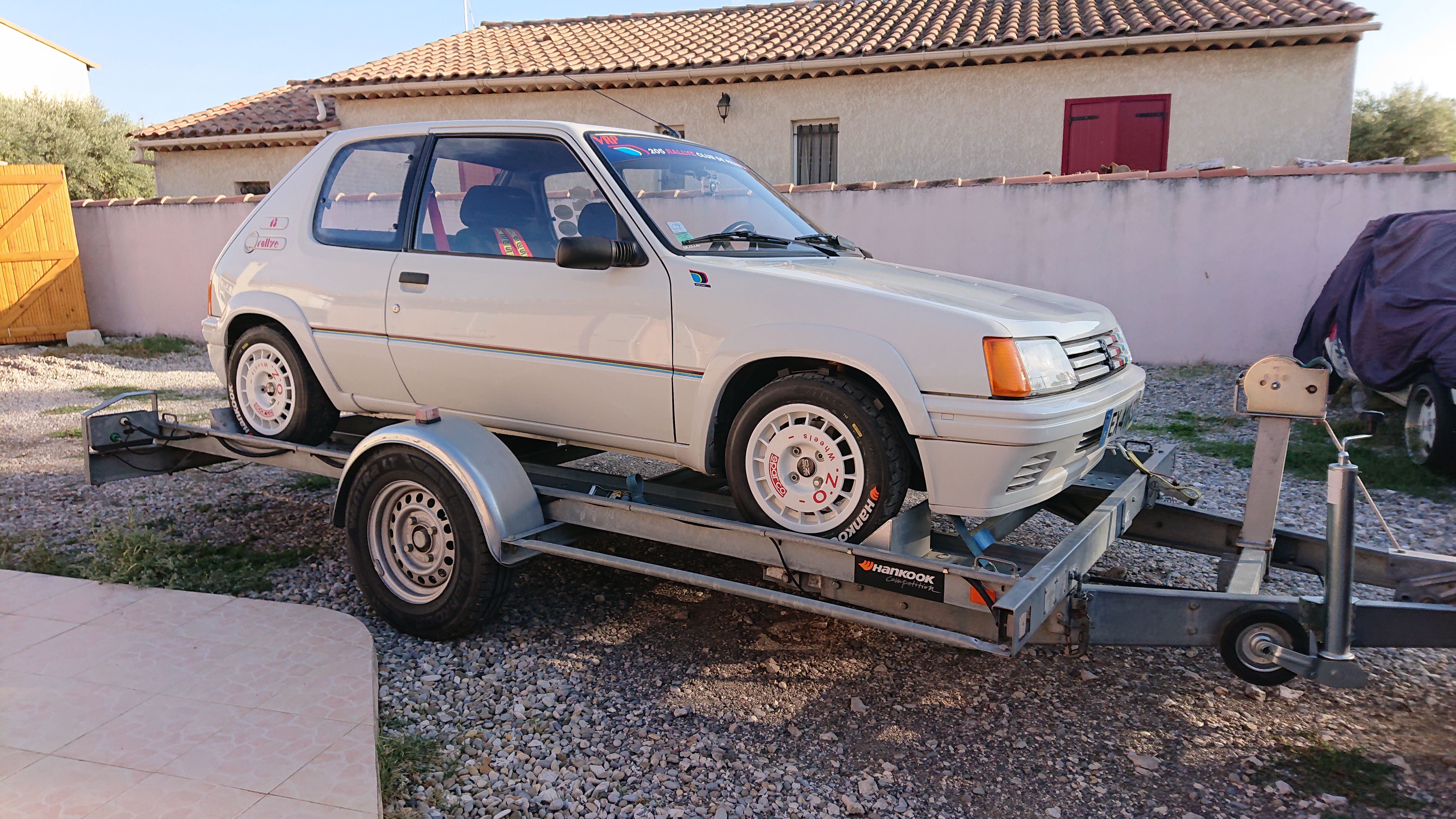

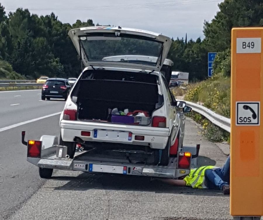

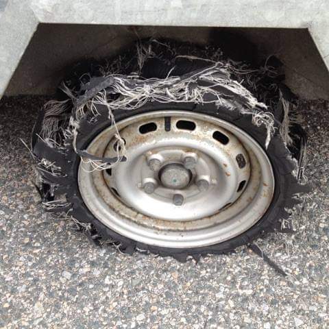

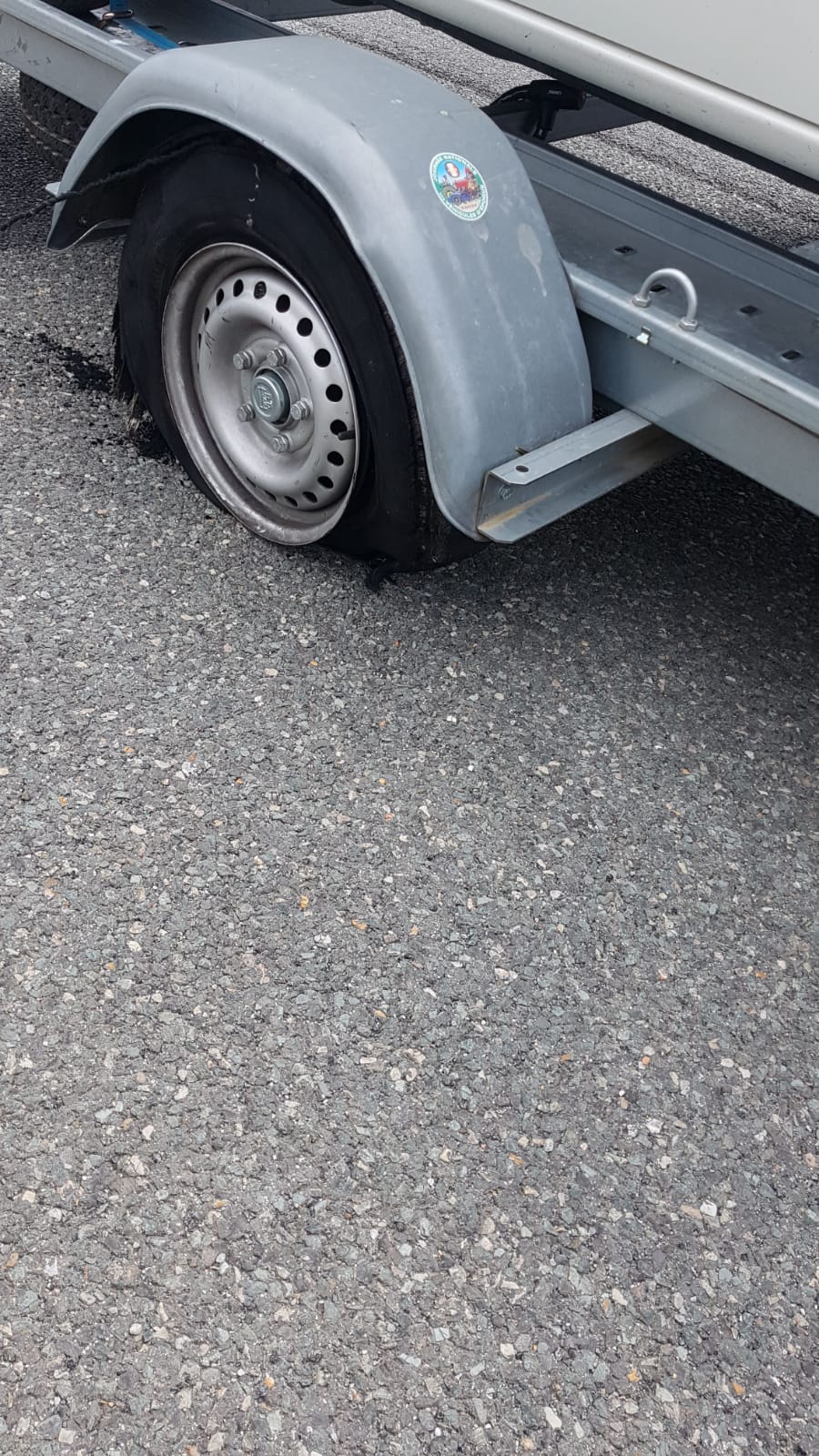

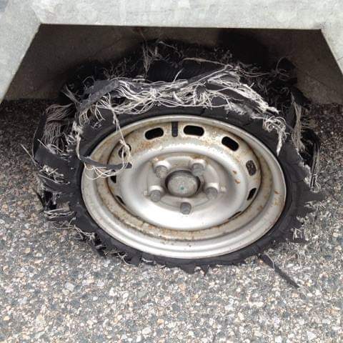

Lider 1300 comme beaucoup ici. Je n'ai pas de base de comparaison, vu que c'est mon premier plateau, je le trouve plutôt stable. Une seule fois, avec fort vent (la fameuse tramontane entre Perpignan et Narbonne) où il était impossible de dépasser 100 km/h parce qu'il se mettait à louvoyer au delà...
J'ai même eu la mauvaise expérience d'éclater un pneu (en venant à la nationale en Lozère l'an dernier). Il est resté en ligne sans broncher le temps de se garer sur bande d'arrêt d'urgence.
Franchement, je suis très content de ce plateau. J'ai fabriqué une cale supplémentaire pour l'arrière, et je suis passé aux sangles de roues; super rapide et très pratique à utiliser. Et bien sûr, roue de secours fortement recommandée!
Et je tracte avec le permis B; ça passe, comme l'explique Pierrot, avec quelques autos (c'est les cas du 508sw, ou encore avec ma nouvelle, un 3008).

Pareil, ça roule même sans pneu
