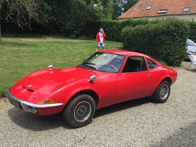

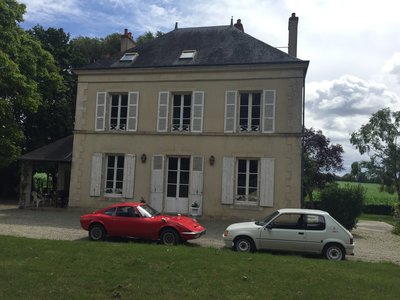

Ce week-end, petite balade dans la Sarthe chez un ami.
Une jolie région plutôt vallonnée.
Lui roule avec une petite Opel GT des années 70.
- Messages : 13495
- Has thanked : 471 times
- Been thanked : 1113 times
Jolie l'Opel
Un de mes clients a la même en blanche
C'est quoi la tâche noire qu'on voit devant l'extension AR ?

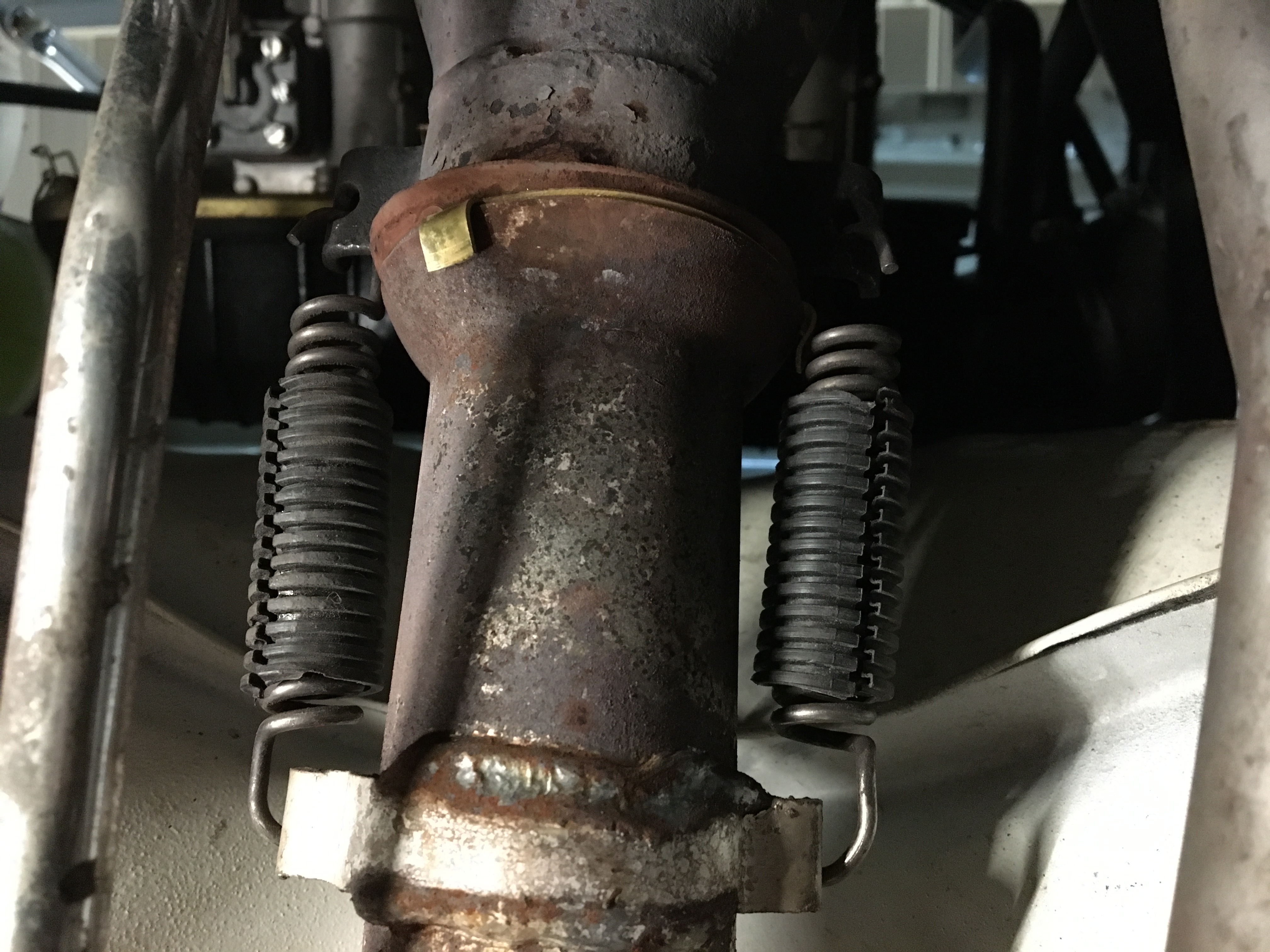

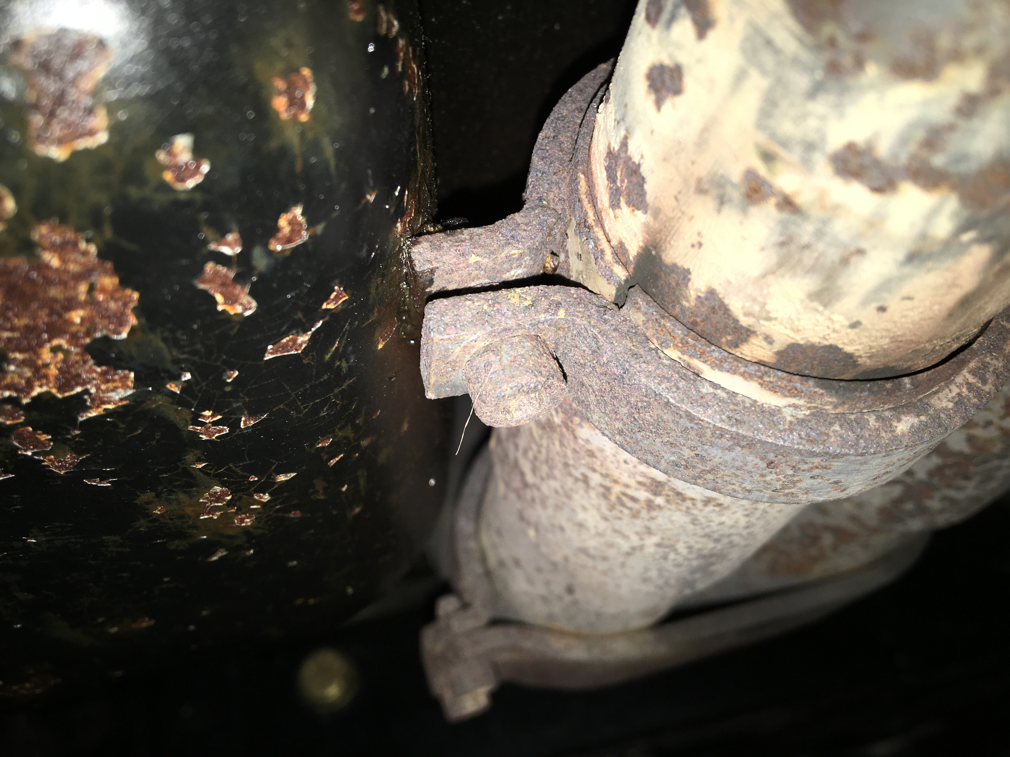

Ce matin j’avais un peu de boulot sur la rallye.

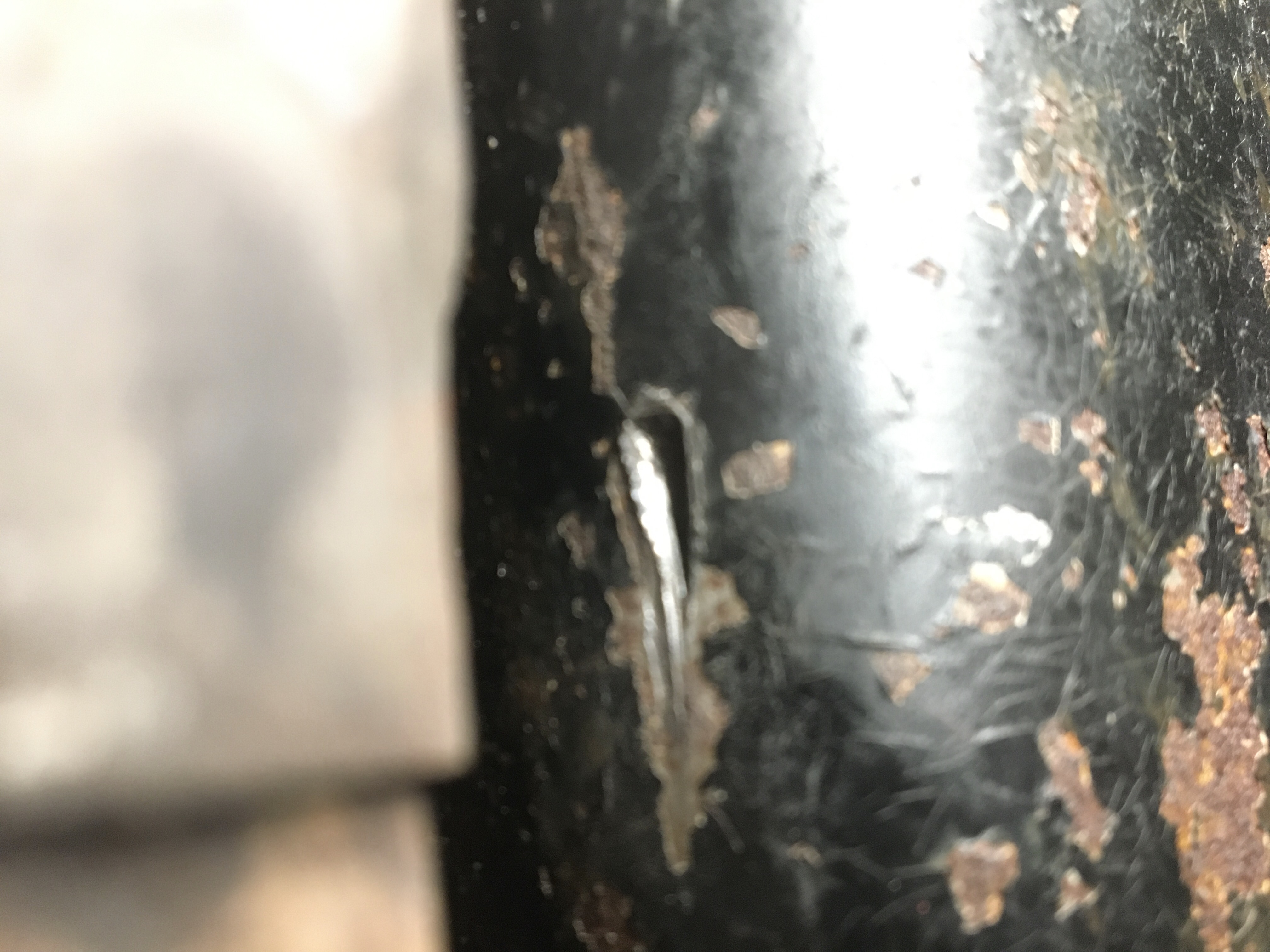

La seconde partie de mon collecteur a du bouger un peu et le double collier de serrage est venu toucher le carter d’huile. Une foi demonté on veut bien la marque du collier. Mais heureusement il n’a pas percé le carter d’huile. J’en ai profité pour changer le joint de la ligne d’échappement.
Et les ressorts vibraient tout le temps en faisant un bruit de casseroles alors j’y ai remédié aussi.

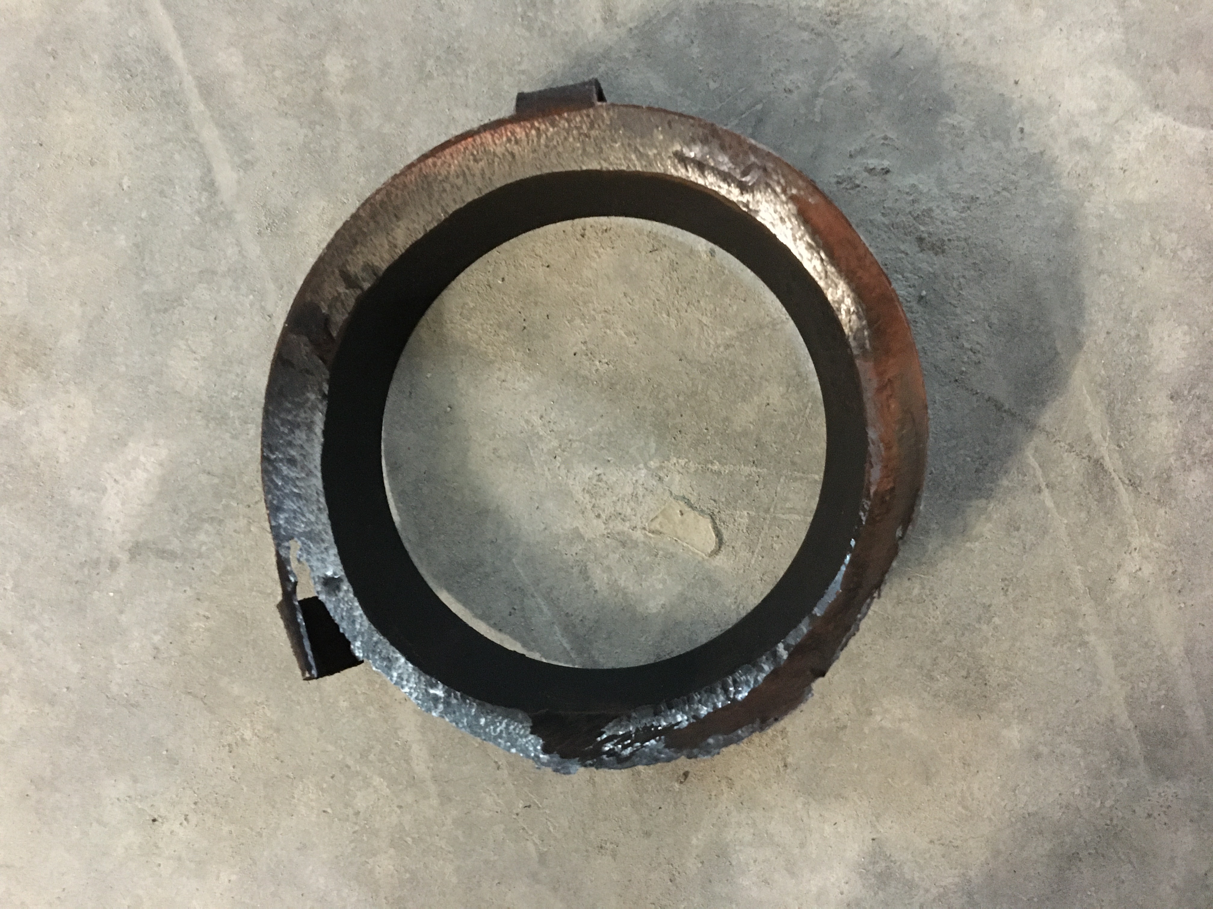

Voilà l’ancien joint. Il a fait son temps !!!

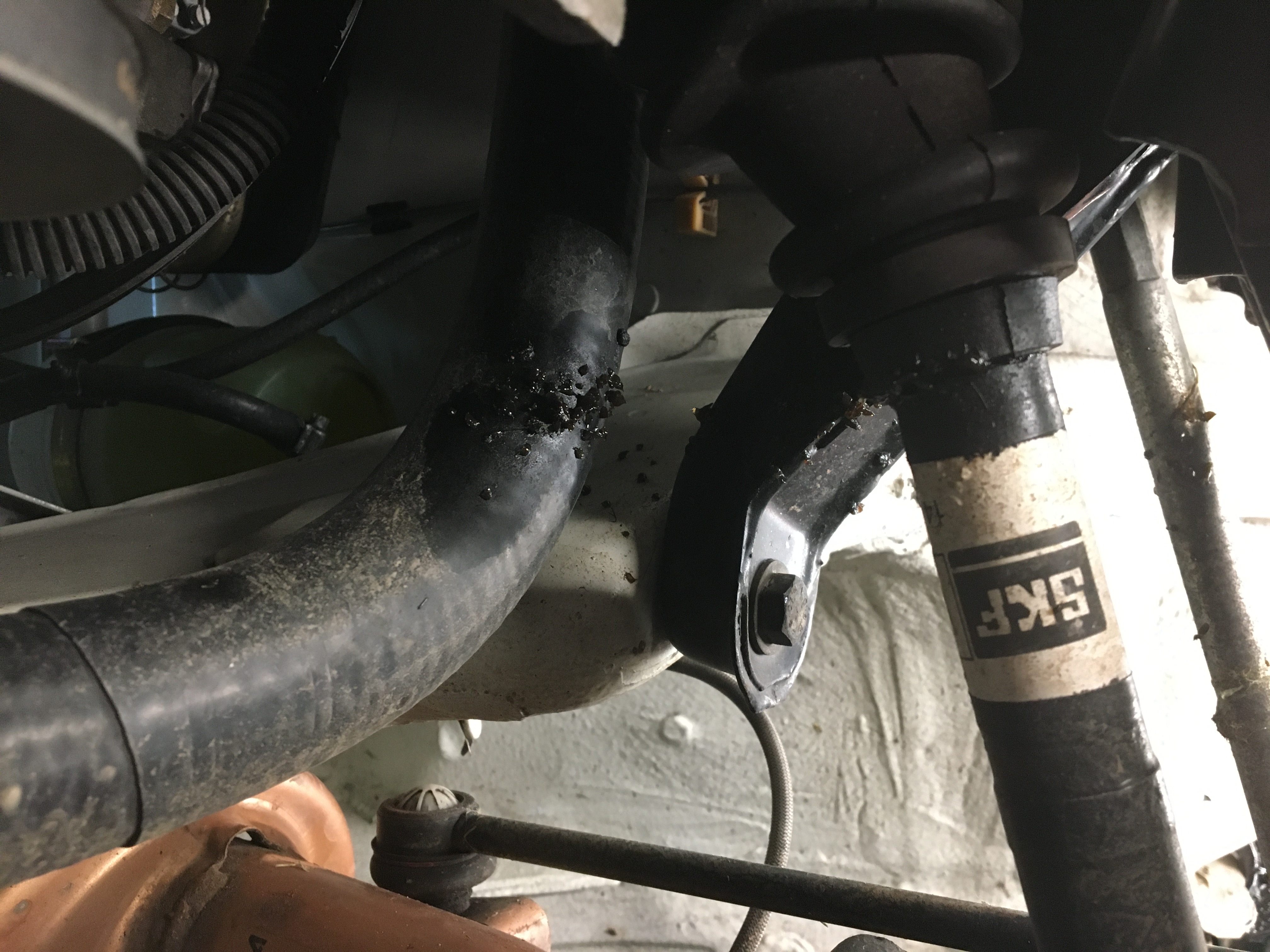

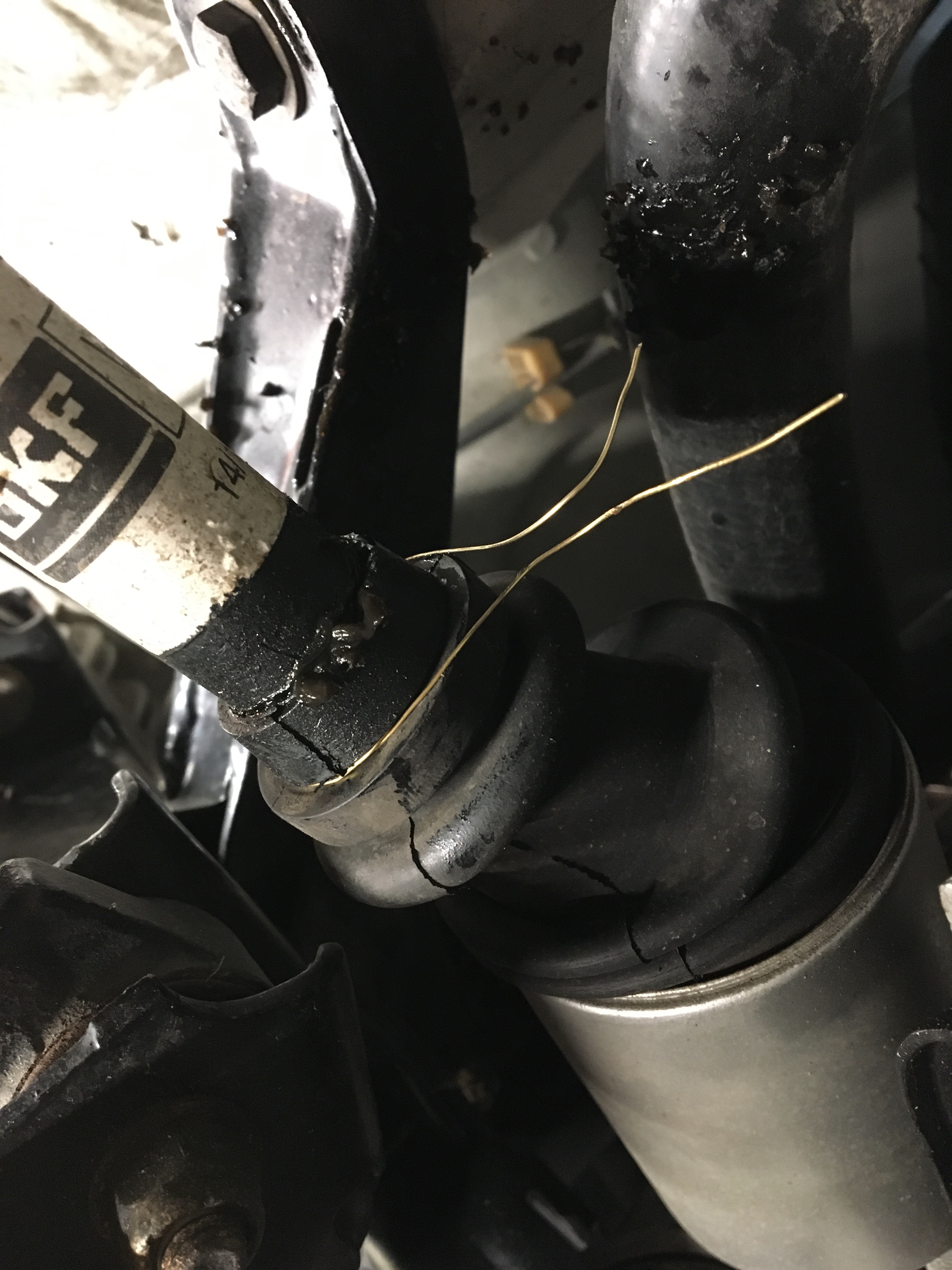

Je me suis aussi aperçu qu’un soufflet de cardan perdait un peu de graisse par son extrémité.
Alors une petite ligature au fil de laiton pour ne pas blesser le caoutchouc et le tour est joué.
