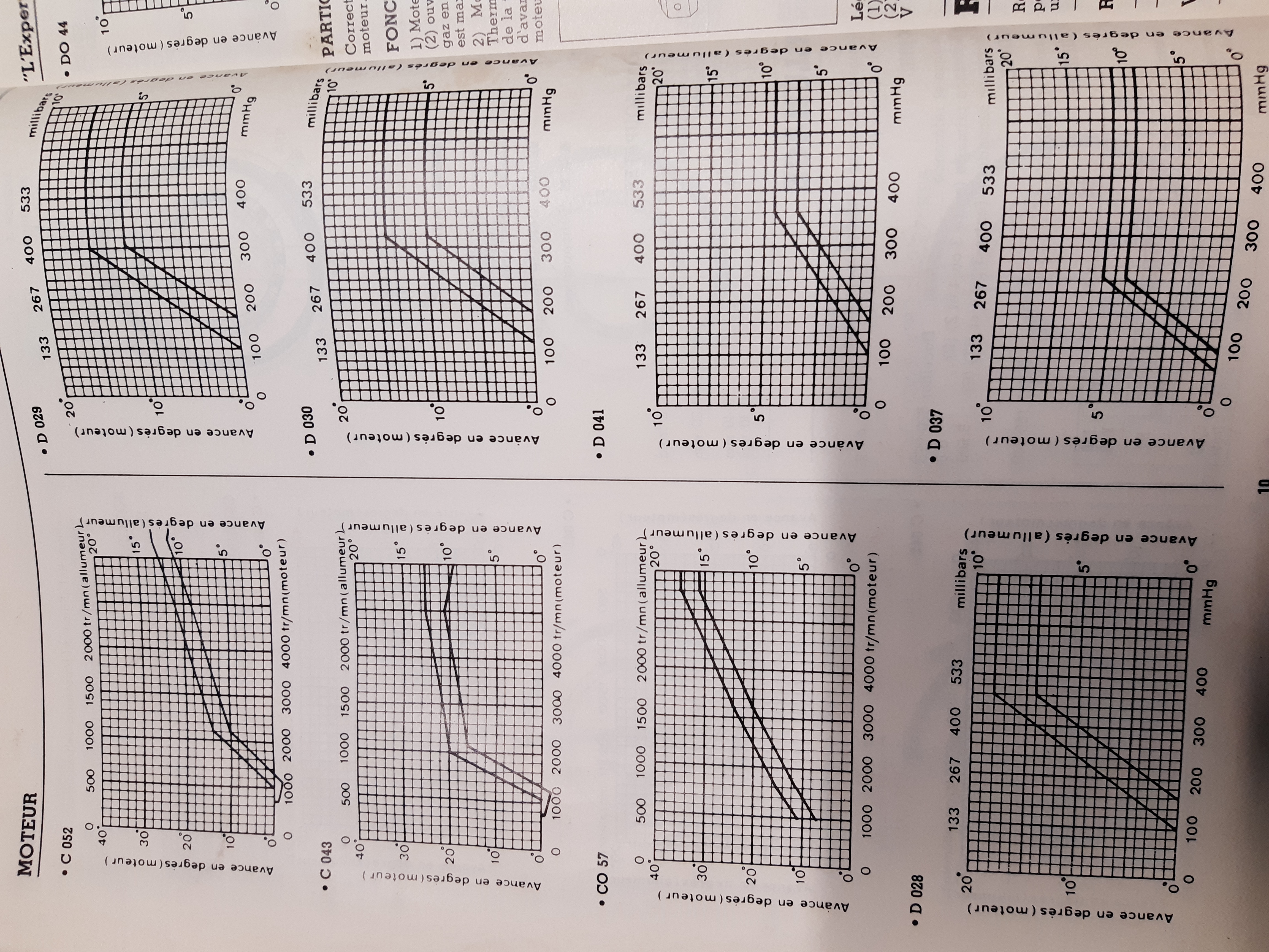

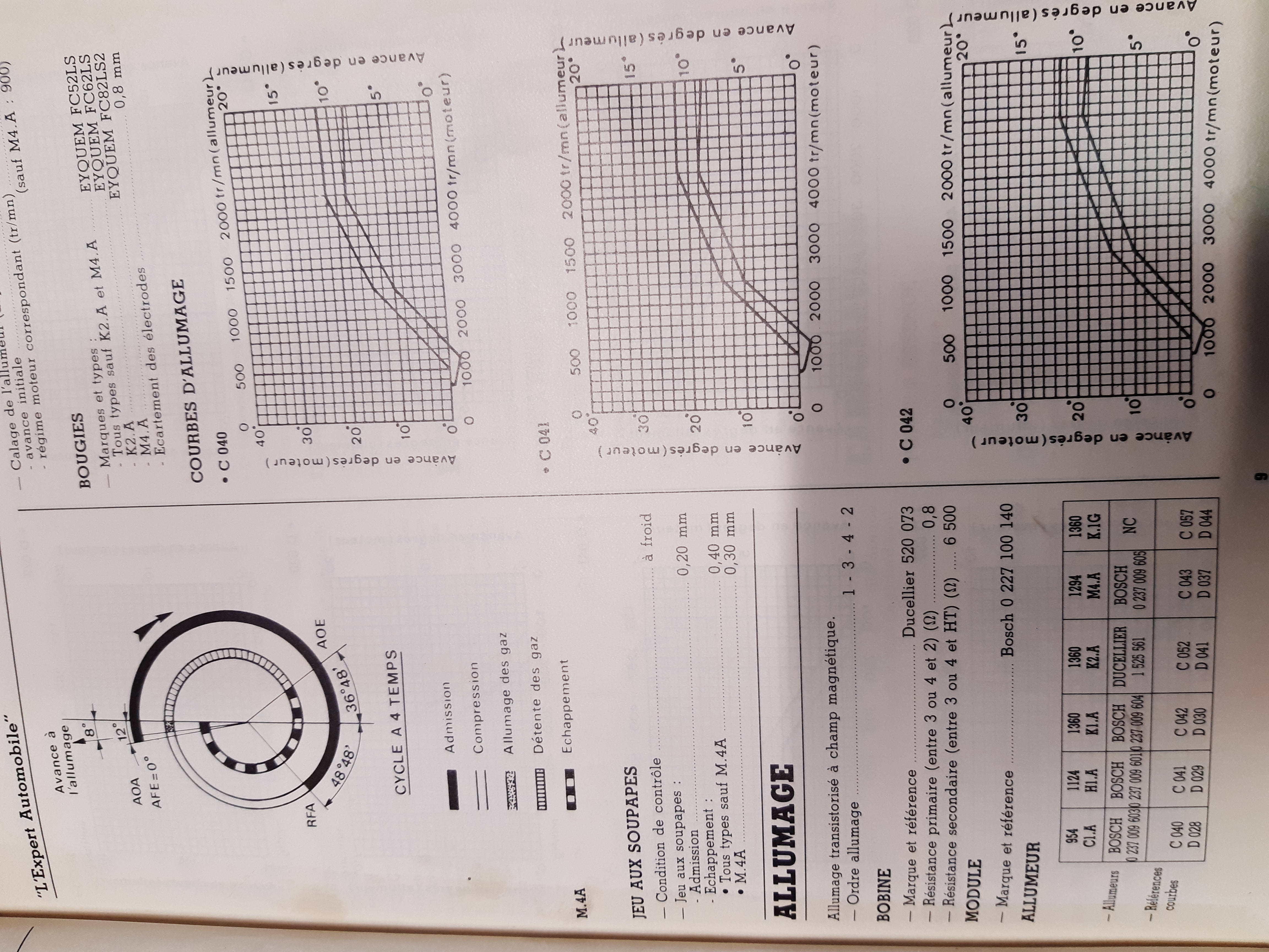

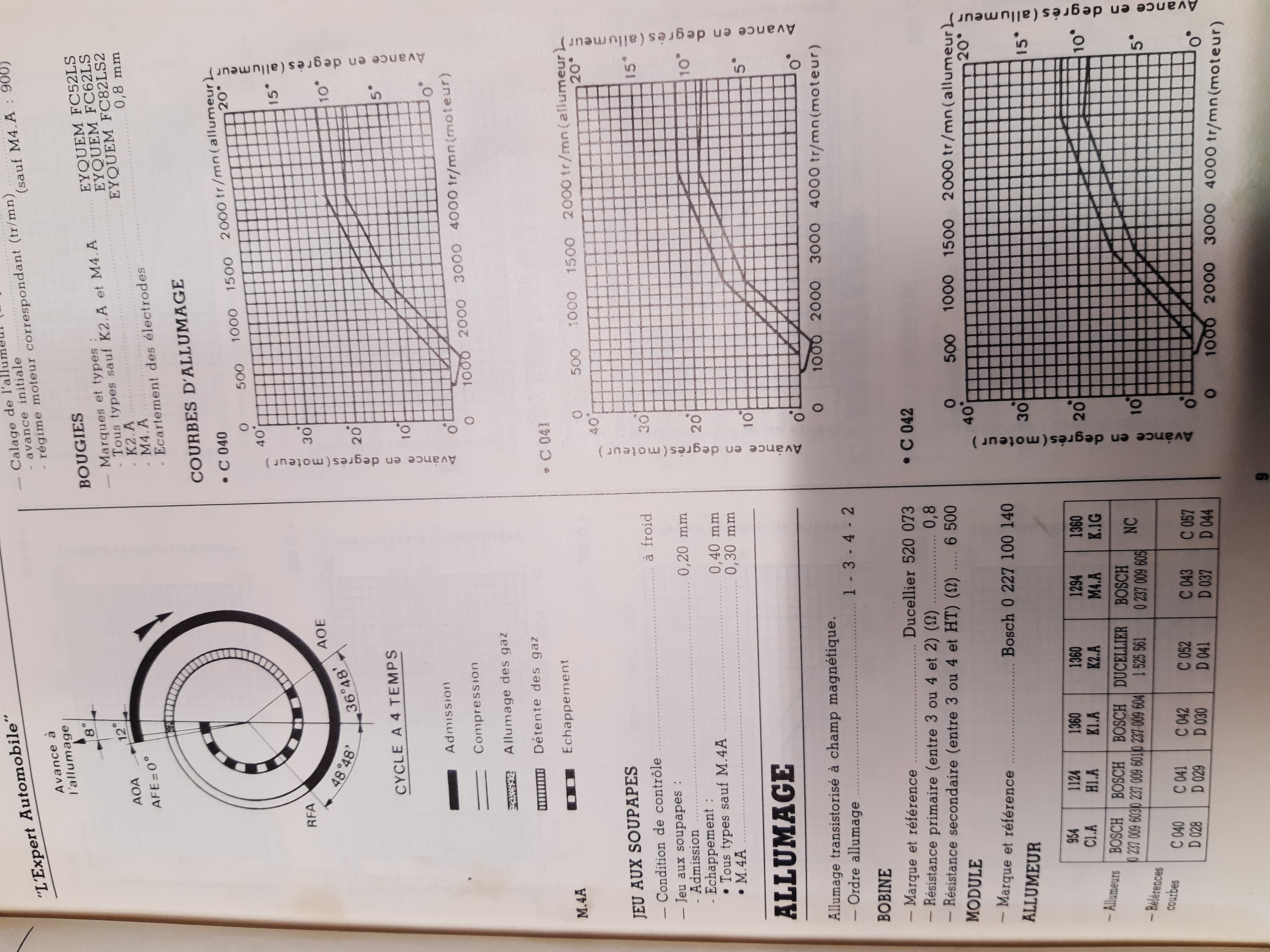

Ce qui change entre les différents modèles ,c'est la courbe d'avance,un allumeur de tu24 donnera plus d'avance par rapport à un de tu3 à un régime donné
